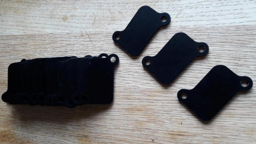

The Stig Geschrieben 20. Mai 2021 report Geschrieben 20. Mai 2021 (bearbeitet) Seit längerer Zeit fällt meine Speedy durch höheren Ölverbrauch, einer Fahne beim Gasgeben und recht hohen Co Wert beim Tüv auf. Der Verbrauch ist zwar nicht wirklich kritisch aber trotzdem muss man den Ölstand wirklich Gewissenhaft im Auge behalten, sonst ist man Unterpegelig. Auch ist eine recht kräftige "Fahne" beim Gas Aufmachen zu sehen. Auspuff hinten immer Tief Schwarz dreckig. Co beim Tüv so 4,6-4,7%. Prüfer hat beide Augen weit zu gemacht. Witzigerweise ist der Verbrauch von 5,5-6 Liter nicht wirklich auffällig. Ich hatte ja 2018 den Zylinderkopf wegen einem Riss gegen einen anderen Wechseln müssen. Ich hatte auch hier schon den Verdacht das evtl, Ventilschaftdichtungen, die neue Kopfdichtung oder was in der Art sein könnte. Im Zuge der üblichen Winter Auffrischung und weiter "Verbesserung" meiner Lady, habe ich mich daran gemacht meine schon länger liegenden Abdeckplatten für das SLS System am Ventildeckel zu montieren. Davor waren die Schlauchstücke mit Schraube verschlossen. Und beim Entfernen war einer der Deckel und darunter alles mit Öl Volllgesaut das er auch zwangsläufig in den Auspuff befördert. Im Ventildeckel sitzt noch ein Membranventil wie man es von den 2-Taktern im Einlass kennt. Auch hier alles voll Öl. Augenscheinlich hat es Außenrum am Gummiteil der Membran Öl gezogen und dann in den Auslasstrakt gesogen. Alles sauber gemacht, abgedichtet und die Abdeckplatten montiert. Beim laufen lassen und Gas geben keine Rauchfahne mehr. Ich werde das beobachten. Bearbeitet 20. Mai 2021 von The Stig Zitieren

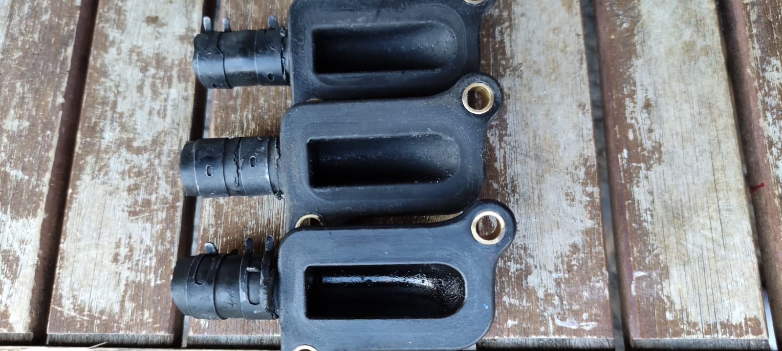

The Stig Geschrieben 20. Mai 2021 Autor report Geschrieben 20. Mai 2021 JA wenn du den Deckel abschraubst hast du es vor dir. Hier kannst du es sehen. Es fällt erst gar nicht auf das man die rausnehmen kann. Zitieren

The Stig Geschrieben 21. Mai 2021 Autor report Geschrieben 21. Mai 2021 Tja ich wusste es nicht. Hier sieht man schön die Kanäle die zum Auslasskanal gehen. Ich mache mir stopfen und verschließe das ganze, dann ist da endgültig Ruhe. Zitieren

The Stig Geschrieben 21. Mai 2021 Autor report Geschrieben 21. Mai 2021 vor 9 Minuten schrieb j.-tommy: irgendwie kann ich das problem (noch) nicht nachvollziehen...... ich habe anno dunnemals (sicher über 6 jahre her)...einfach 3 passende kugellagerkugeln in die stutzen der plastikteile gedrückt (absolut dicht!)...dann schläuche wieder drauf (wegen der optik) und das sls deaktiviert...funktioniert tadellos... und was soll das mit dem co zu tun haben? ich hatte über die jahre bzw. habe bis heute nicht eins, deiner symptome, würde aber schon gern wissen, wie das zusammenhängen soll... Unter den Deckeln sitzen Membranventile die dafür sorgen das vom Auslass keine Abgase sich Richtung Filterkasten wandern können. Diese Ventile sitzen im Ausschnitt im Ventildeckel wo du dann die Hauben mit den Schäuchen aufschraubst. Wenn an dieser Membransache am Rand eine Undichtigkeit vorkommt, kann es Öl aus dem Ventildeckelraum Richtung Auslass saugen. Somit gequalme, mehr Ölverbrauch und erhöhter Co Wert. Zitieren
jochen-steini Geschrieben 22. Mai 2021 report Geschrieben 22. Mai 2021 @The Stig, ich komm jetzt nicht mehr mit: Du brauchst doch die Kanäle nicht verschließen, wenn du die Abdeckplatten montiert hast. Da können doch keine Abgase mehr irgendwohin (Dichtigkeit der Deckel wird natürlich vorausgesetzt) Zitieren

The Stig Geschrieben 22. Mai 2021 Autor report Geschrieben 22. Mai 2021 @The Stig, ich komm jetzt nicht mehr mit: Du brauchst doch die Kanäle nicht verschließen, wenn du die Abdeckplatten montiert hast. Da können doch keine Abgase mehr irgendwohin (Dichtigkeit der Deckel wird natürlich vorausgesetzt)Wenn zwischen der Bohrung die zum Auslasskanal geht und dem Verschlussdeckel oben eine Undichtigkeit zum Ventildeckel selber entsteht gelangt das Öl direkt in den Auslass. Hat mit der Luft die vom Filter kommt nichts zu tun. Schau dir mein erstes Bild mit dem einen öligen Deckel und das Teilebild an wo man Deckel und das Membranventil sehen kann. Das Membranventil wird am Rand undicht und zieht Öl der durch den Unterdruck vom Auspuff durch die kleine Bohrung angesaugt wird. Zitieren
