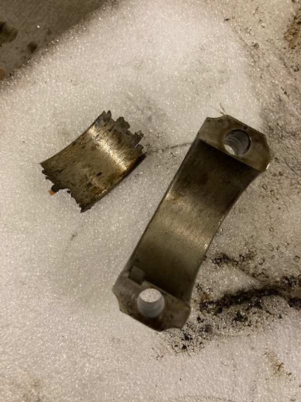

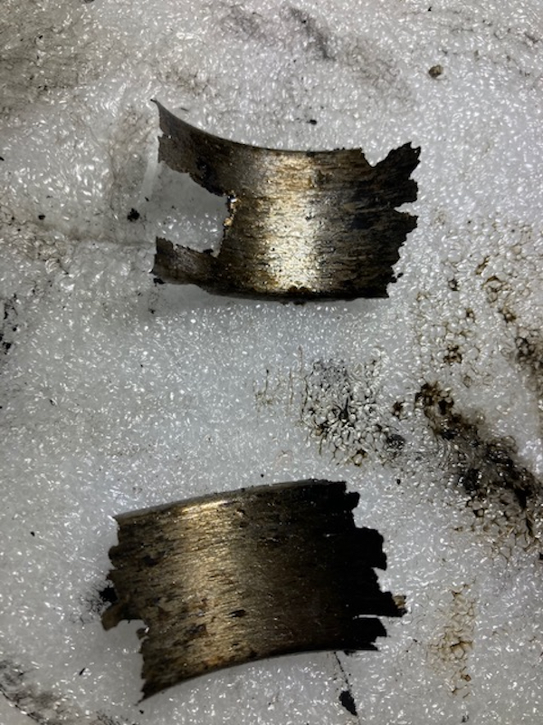

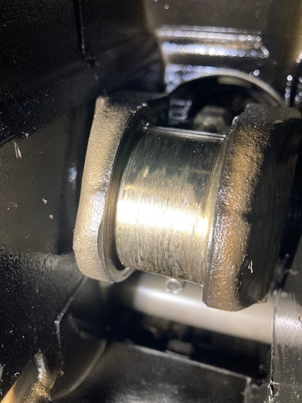

frankHH Geschrieben 29. Mai 2021 report Geschrieben 29. Mai 2021 (bearbeitet) Hey, mein Pfingstmontag endete leider sehr bescheiden auf der Autobahn. Das Pleuellager hat sich aufgelöst und die Welle beschädigt. Lohnt sich finanziell der Aufwand mit Welle bearbeiten und neuen Lagern, oder sollte ich mich gleich nach einem gebrauchten Motor umschauen? Bj.97 53.000km (sie wird nicht geschlachtet) Vielen Dank falls jemand eine Einschätzung für mich hat und beste Grüße Frank. Bearbeitet 29. Mai 2021 von frankHH Zitieren
joe8353 Geschrieben 29. Mai 2021 report Geschrieben 29. Mai 2021 Hi, Meine Erfahrung: Motor auf, neue Kolbenringe, Motor wieder zu waren weit über 600 Eur in Teilen (N-Modell). Hat es sich gelohnt? Für mich auf jeden Fall, siehe meine Signatur. Finanzell eher ein Groschengrab. Wenn du jetzt noch über Wellenrevision und neue Lager nachdenkst wirds halt auch nicht günstiger. Wenn du dir anschaust, wie günstig unsere antiken Schätze inzwischen gehandelt werden Wenn ich das nochmal machen würde, würde ich eher aus zwei Moppeds eins machen Gerhard Zitieren

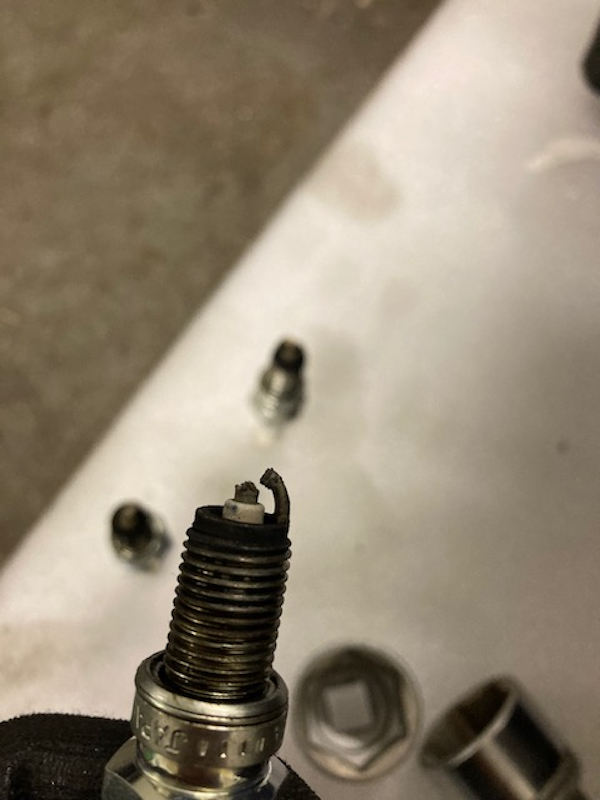

Jochen ! Geschrieben 29. Mai 2021 report Geschrieben 29. Mai 2021 Moin Frank Hattest Du in letzter Zeit (oder in der letzten Saison) einen merklichen Schwund an Kühlflüssigkeit ? Die Verfärbung der Kurbelwangen deuten auf undichte Laufbuchsen hin, kann aber auch am Foto liegen. Auch die abgebrannte Kerze sieht nach Wasserschaden aus, was natürlich auch täuschen kann. Gruss, Jochen ! Zitieren
frankHH Geschrieben 30. Mai 2021 Autor report Geschrieben 30. Mai 2021 Hey, vielen Dank für eure hilfreichen Gedanken. Ich werde nochmal drüber schlafen wie ich es angehe. Falls jemand einen Motor abzugeben hat gerne melden. @Jochen ich habe sie erst vor einem Monat gekauft. Zweimal zwischendurch Kühlmittel und Ölstand gecheckt. War alles ok. Auch nach dem Fresser waren die Stände ok. Beste Grüße und einen angenehmen Sonntag noch. Frank. Zitieren
segler3626 Geschrieben 31. Mai 2021 report Geschrieben 31. Mai 2021 Hey, bei so einem Schaden an den Lagern würde ich eher auf eine defekte oder verschlissene Ölpumpe tippen. Vielleicht auch falsches Öl. Sprit im Öl? Allerdings macht die Kerze dann wieder ein anderes Bild. Sie sieht sehr danach aus zu heiß geworden zu sein. Eventuell lief dieser Zylinder zu mager? Einspritzventil defekt oder Nebenluft? An Deiner Stelle würde ich eher nach einem anderen Motor suchen, denn Deiner wird wohl nicht nur an diesem LAger einen Schaden davon getragen haben. Die Ursache würde ich trotzdem versuchen zu ermitteln, um einen Schaden für den Ersatzmotor zu vermeiden. Grüße Christian Zitieren

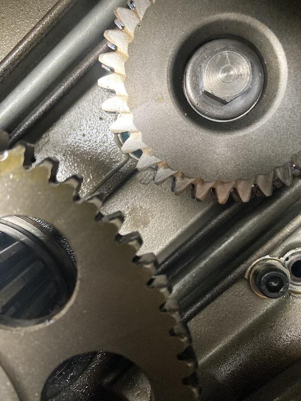

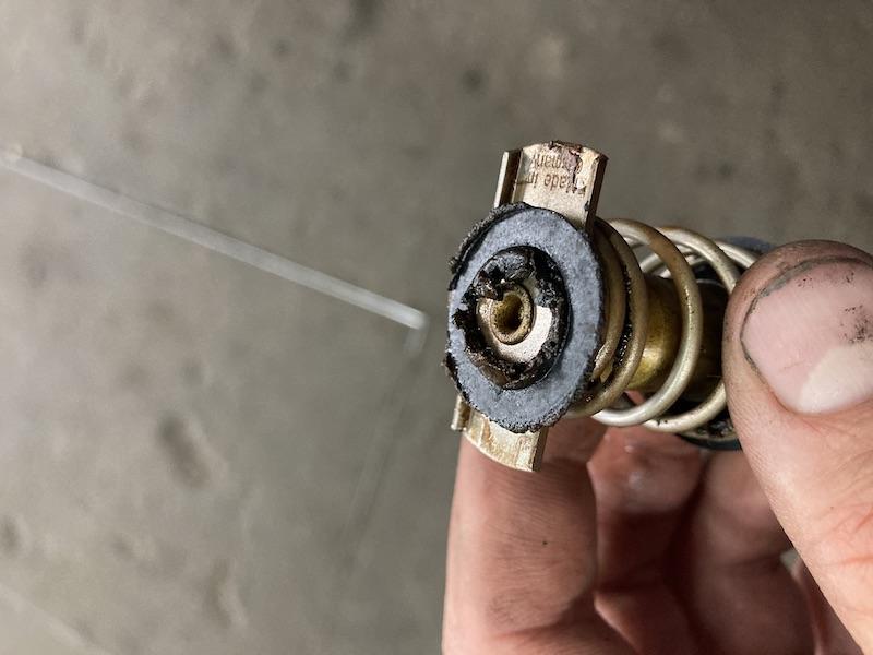

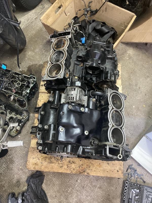

frankHH Geschrieben 27. Juli 2021 Autor report Geschrieben 27. Juli 2021 (bearbeitet) Hey, heute war Probefahrt, vielen vielen Dank an alle! Ich habe den Motor von Lennart gekauft (am Ende auch zum vollen Preis, nochmals Entschuldigung Lennart 🙂), beide Gehäuse gespaltet und dann aus beiden Motoren einen guten gebastelt. Sie läuft und schaltet einfach nur perfekt 😀 Lennarts Motor sprang nicht mehr an weil jemand das Gewinde der Generatorverbindungswelle vermurxt hat, dadurch ist das Ritzel gewandert. Der Motor wurde schonmal überholt. Viele Schraubenköpfe waren vergnaddelt, aber alle Lager und Laufflächen sahen aus wie neu. Die Stellung der Ausgleichswellenzahnräder war nicht korrekt. Und den Killer für meinen Motor habe ich auch noch gefunden. Das Thermostat öffnete heute garnicht mehr. Der alte Motor ist Pfingsten auf der Bahn gestorben und bei höheren Geschwindigkeiten habe ich kein Auge mehr für die Temperaturanzeige, ich kann mir aber vorstellen wo der Zeiger stand 🥵 Alten Deckel auf neues Gehäuse abgeändert. Das Thermostat ist zur Zeit überall ausverkauft, also bin ich heute ohne Thermostat auf Probefahrt gegangen. Außentemperatur 23 Grad. Innerorts steht der Zeiger relativ zügig genau mittig der Anzeige, sobald das Tachometer aber konstant über 60kmh anzeigt wandert der Zeiger runter zwischen die beiden Cold Striche. Ohne Thermostat ist das also Nix. Falls jemand noch einen Thermostaten, gern mit Gehäuse, liegen hat würde ich gern gegen Bares tauschen. Mapping habe ich das 9861 aufgespielt, Nockenwellensensor war am neuen Motor nicht mehr vorhanden und den Wheel speed Sensor habe ich ebenfalls abgeklemmt. Ein schönes Gefühl zu wissen das alle Lager, Laufbahnen, Zahnräder, Flüssigkeiten und Kerzen neu /neuwertig sind und hält jetzt hoffentlich länger als 1000Km 😀 Vielen Dank und beste Grüße Frank. Bearbeitet 27. Juli 2021 von frankHH Evo, joe8353 und bernd w. reagierten darauf 3 Zitieren
Atlan Geschrieben 28. Juli 2021 report Geschrieben 28. Juli 2021 vor 9 Stunden schrieb frankHH: Außentemperatur 23 Grad. Innerorts steht der Zeiger relativ zügig genau mittig der Anzeige, sobald das Tachometer aber konstant über 60kmh anzeigt wandert der Zeiger runter zwischen die beiden Cold Striche. Ohne Thermostat ist das also Nix. Daran wird auch ein Thermostat nichts ändern, weil ohne Thermostat, ist wie mit geöffnetem Thermostat fahren. Aber dass die Temperatur innerorts hoch geht, ist normal. Ich habe bei mir noch ein zusätzliches Relais eingebaut, das mit dem Leerlaufschalter betätigt wird und den Lüfter einschaltet sobald man im Leerlauf ist. Dann läuft der schon mal, wenn man an einer Ampel oder im Stau steht. Zitieren
Jochen ! Geschrieben 28. Juli 2021 report Geschrieben 28. Juli 2021 vor 9 Stunden schrieb frankHH: Falls jemand noch einen Thermostaten, gern mit Gehäuse, liegen hat würde ich gern gegen Bares tauschen. Moin Habe ich noch, schicke Dir eine PN. Gruss, Jochen ! Zitieren
frankHH Geschrieben 28. Juli 2021 Autor report Geschrieben 28. Juli 2021 Thermostat ist unterwegs, vielen Dank Jochen. Und danke für alle Hilfestellungen die mich per PN erreicht haben. Ein sehr hilfsbereites Forum 👍 @Atlan, ein Thermostat kann nicht nur an und aus, sondern regelt auch im Bereich dazwischen. Der Tip mit dem Leerlaufschalter ist sehr gut, werde ich mir mal angucken✌️ Beste Grüße Frank. Zitieren
Atlan Geschrieben 28. Juli 2021 report Geschrieben 28. Juli 2021 vor 3 Minuten schrieb frankHH: @Atlan, ein Thermostat kann nicht nur an und aus, sondern regelt auch im Bereich dazwischen. Schon, aber wenn die Temperatur so steigt, sollte er aufgehen. Und dann ist es genauso, wie gar kein Thermostat. Zitieren
joe8353 Geschrieben 28. Juli 2021 report Geschrieben 28. Juli 2021 Hi, Schön, dass die Dame wieder fährt ich hätte verstanden: zügige Bewegung Richtung Anzeige-Mitte ist erwünscht. Starkes Abkühlen bei Fahrten >60km/h eher unerwüscht. Der Thermostat macht zu, wenns dem Motor zu kalt wird, und hält die Temperatur um die 80 Grad. Oder bin ich jetzt falsch? Danke Gerhard frankHH reagierte darauf 1 Zitieren
Atlan Geschrieben 28. Juli 2021 report Geschrieben 28. Juli 2021 Nein, der Thermostat soll den Motor in seinem "Wohlfühlbereich" halten. Also regelt er das durch auf und zu gehen. Ab einer bestimmten Temperatur ist er immer auf, unterhalb einer bestimmten Temperatur immer zu. Und dazwischen geht er mehr oder weniger oft/schnell/weit auf oder zu. Zitieren
joe8353 Geschrieben 28. Juli 2021 report Geschrieben 28. Juli 2021 (bearbeitet) Hi, @ Atlan: ich hab das Gefühl, wir reden aneinander vorbei Quote der Thermostat soll den Motor in seinem "Wohlfühlbereich" halten Ja, seh ich auch so. Kaltstart heißt: Thermostat ist zu. Der Motor wird durch die Verbrennungsabwärme warm, weil wir noch langsam innerorts fahren sogar recht schnell: Quote Innerorts steht der Zeiger relativ zügig genau mittig der Anzeige Jetzt kommen wir auf die Landstrasse. Fall1: Serie. Thermostat vorhanden. Jetzt wird durch höheren Durchsatz der Kühler "kalt", und kühlt den Zylinderkopf (wo auch der Temp-Sensor sitzt, und nebenan, auch im Kopf, der Thermostat. Die beiden merken jetzt: es wird kühler als gewünscht, also Thermostat zu, Arbeitstemperatur einregeln (mit allen Schwierigkeiten die eine Regelung hat, Hysterese, Überschwinger, hasdenichgesehn). Anzeige bleibt (auch dank Dämpfung) wo sie ist: in der Mitte Fall2: kein Thermostat: Auch hier wird durch höheren Durchsatz der Kühler "kalt", und kühlt den Zylinderkopf (wo auch der Temp-Sensor sitzt, und nebenan, auch im Kopf, der Thermostat WÄRE, isser aber nicht). Jetzt kann also der Thermostat nix regeln, und dem Temperatur-Sensor wird "kalt", und er schraubt die Anzeige runter. Oder? Gerhard Bearbeitet 28. Juli 2021 von joe8353 Zitieren
Atlan Geschrieben 28. Juli 2021 report Geschrieben 28. Juli 2021 Sorry, falsch formuliert. Ich bezog mich auf diesen Teil: vor 16 Stunden schrieb frankHH: Innerorts steht der Zeiger relativ zügig genau mittig der Anzeige, Da er schrieb, der Zeiger würde außerorts zwischen den beiden Strichen stehen, habe ich das als den optimalen Bereich verstanden. Das "Cold" habe ich überlesen ... Natürlich braucht er einen Thermostaten, aber dass innerorts die Temperatur hochgeht, das kann er mit dem Thermostaten nicht verhindern. Zitieren
