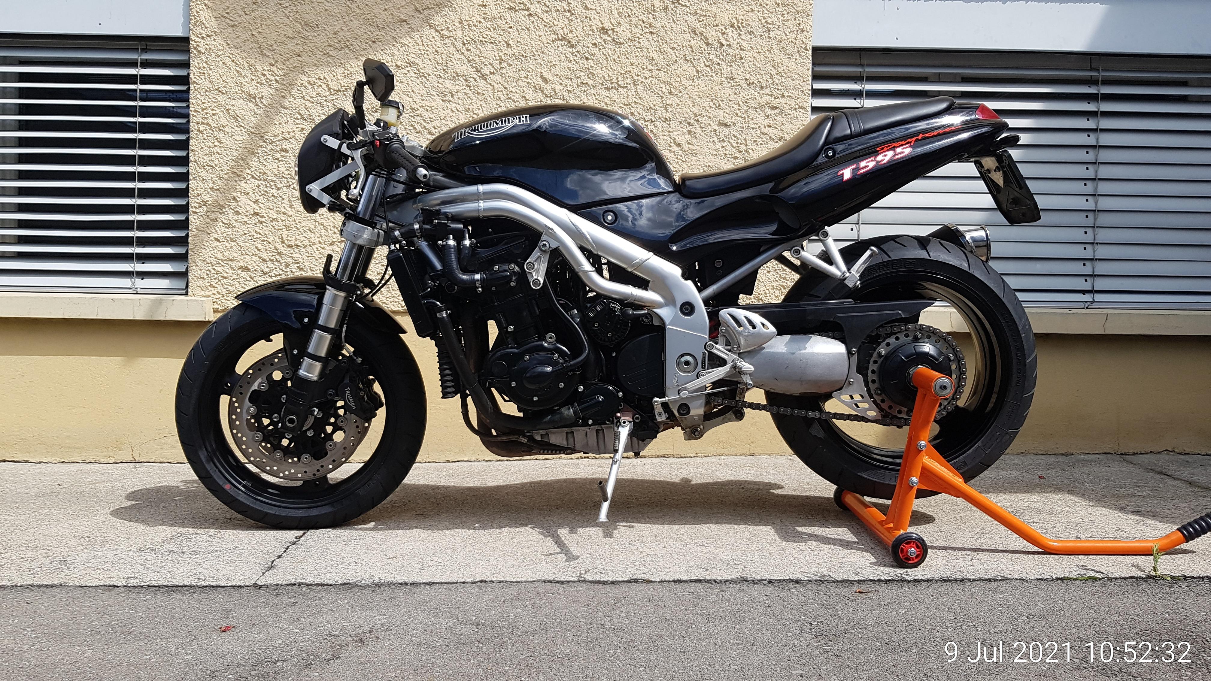

pavlik1 Geschrieben 11. Juli 2021 report Geschrieben 11. Juli 2021 Hallo, im Mai habe ich so etwas wie Motorrad gekauft.. ..und Freitag ist TÜV vorbei. Sehr zufrieden, kein einziger Kommentar vom Experten. Jetzt suche ich nach Details über den besten Crash-Protektor von "bad triple". Es wäre sehr nett, wenn mir jemand ein Bild schicken könnte. Danke Lancelot, Marsipulami, tgessner und 3 Weitere reagierten darauf 5 1 Zitieren

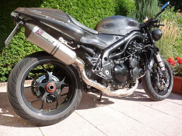

Triplemania Geschrieben 11. Juli 2021 report Geschrieben 11. Juli 2021 vor einer Stunde schrieb pavlik1: suche ich nach Details über den besten Crash-Protektor von "bad triple". Es wäre sehr nett, wenn mir jemand ein Bild schicken könnte. In meiner Galerie findest Du ein Bild von meinem Moped an dem diese "Gleitschienen" montiert sind. Bad Triple hat die damals (für sein Moped passend "etwas wuchtiger") nachgefertigt. Die "Slider" verbinden die vordere und hintere Verschraubung des Zylinderkopfes, bauen nicht besonders breit, sehen gut aus (unauffällig) und haken bei einem Sturz nirgendwo ein (selbst ausprobiert) . Die Teile wurden (nicht lange) von einem Zubehörlieferanten angeboten. Ich glaube ich habe die bei SBF erworben, da bin mir aber nicht sicher. pavlik1 reagierte darauf 1 Zitieren

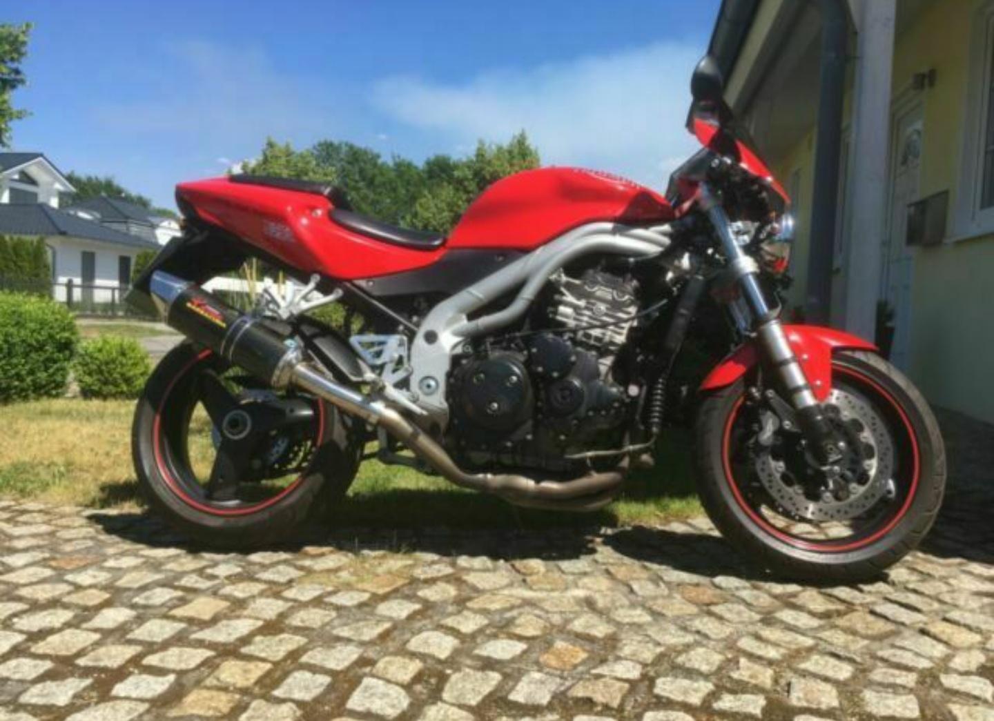

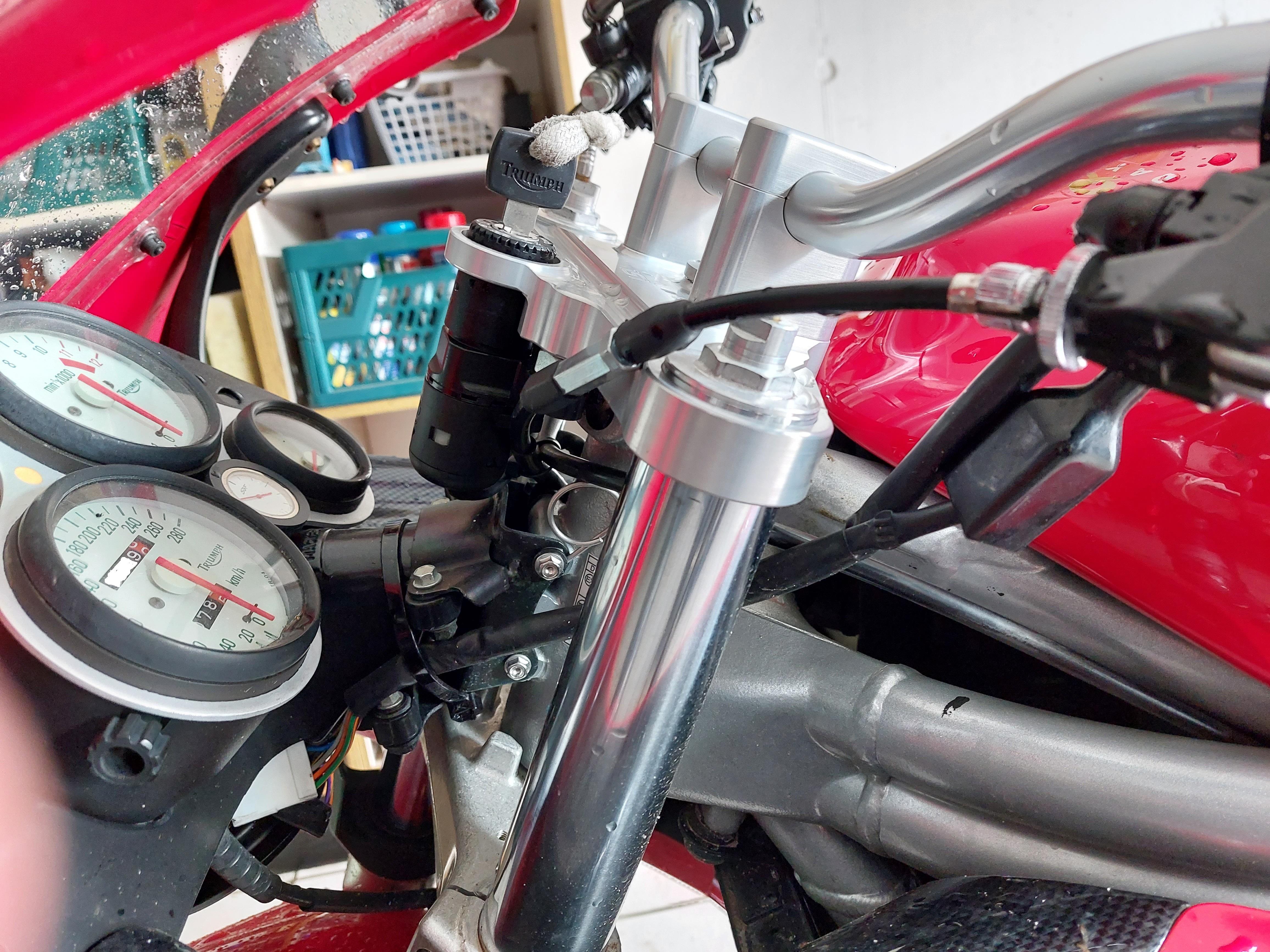

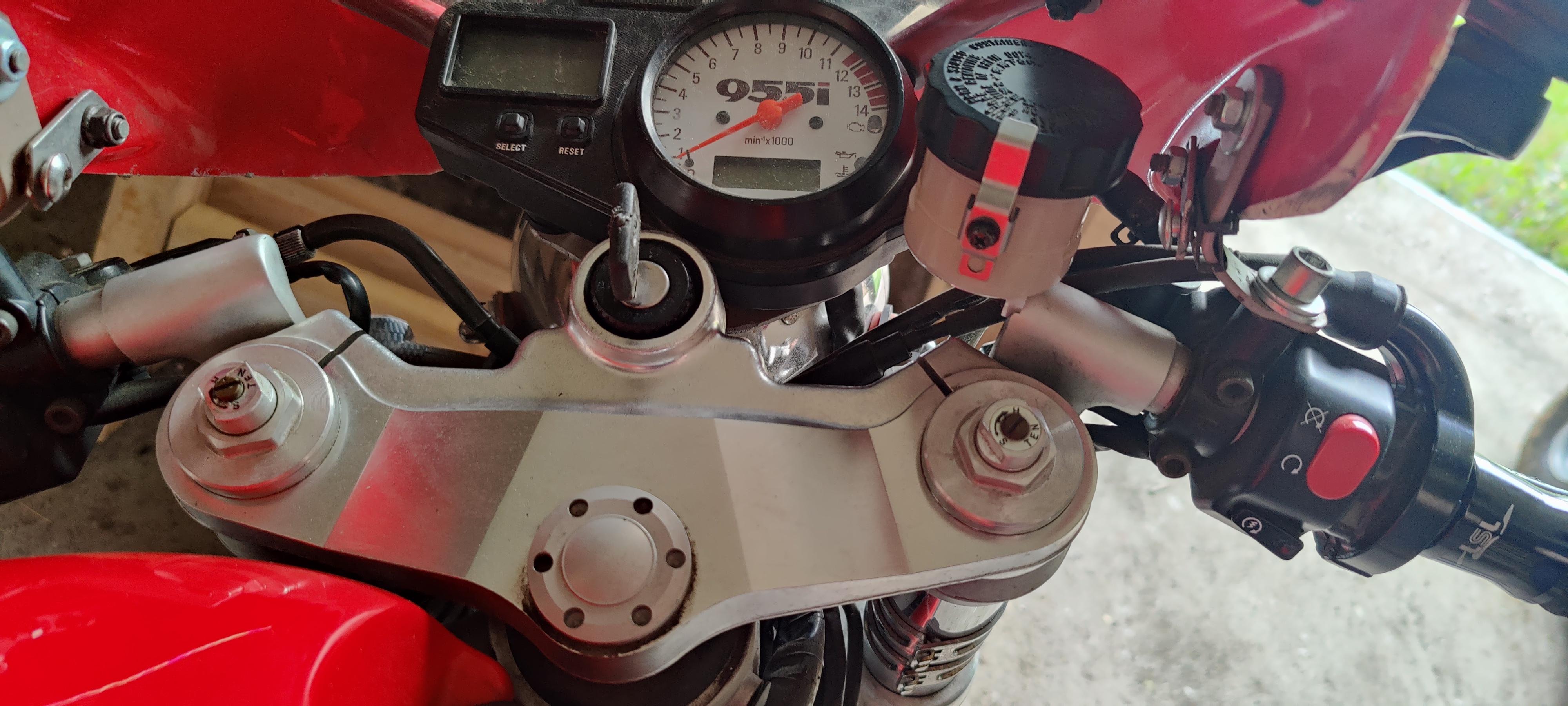

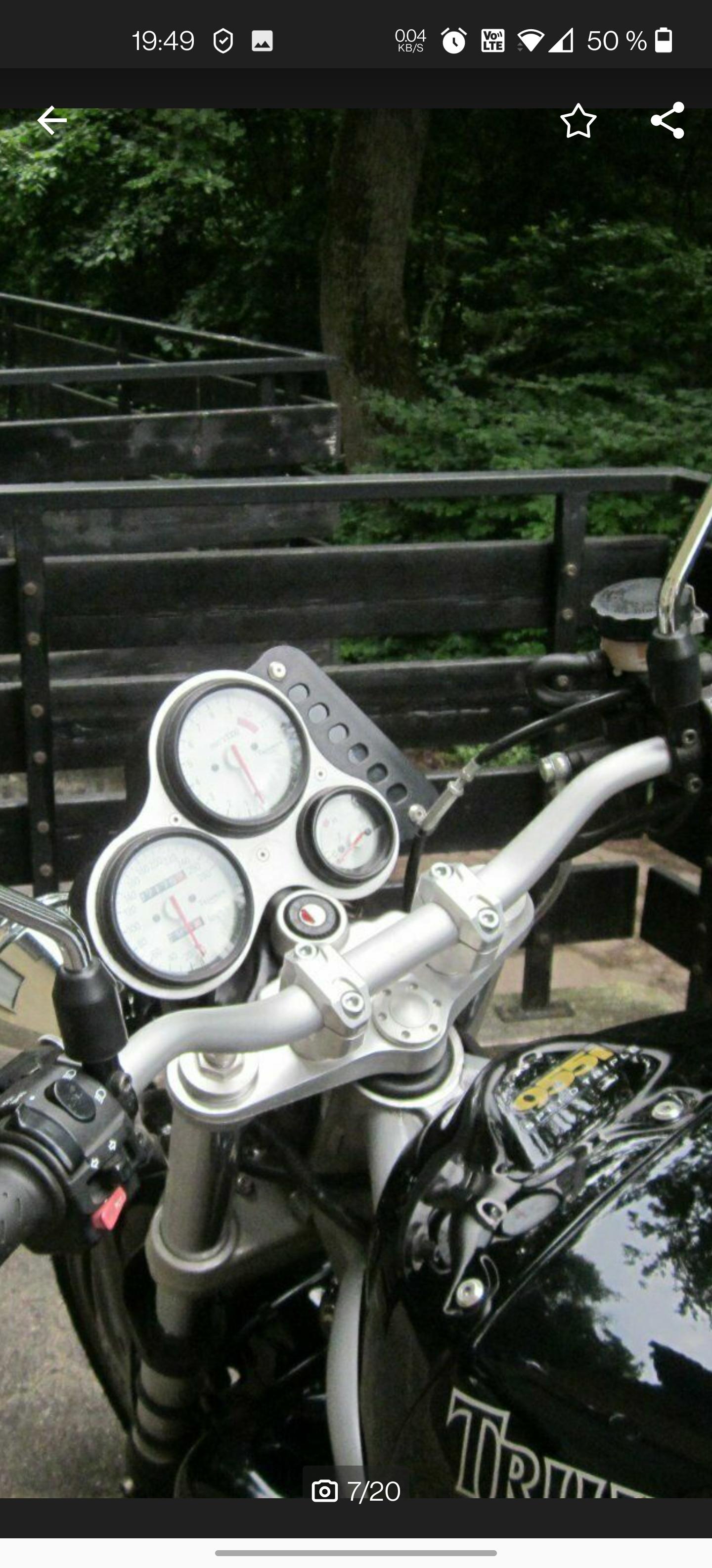

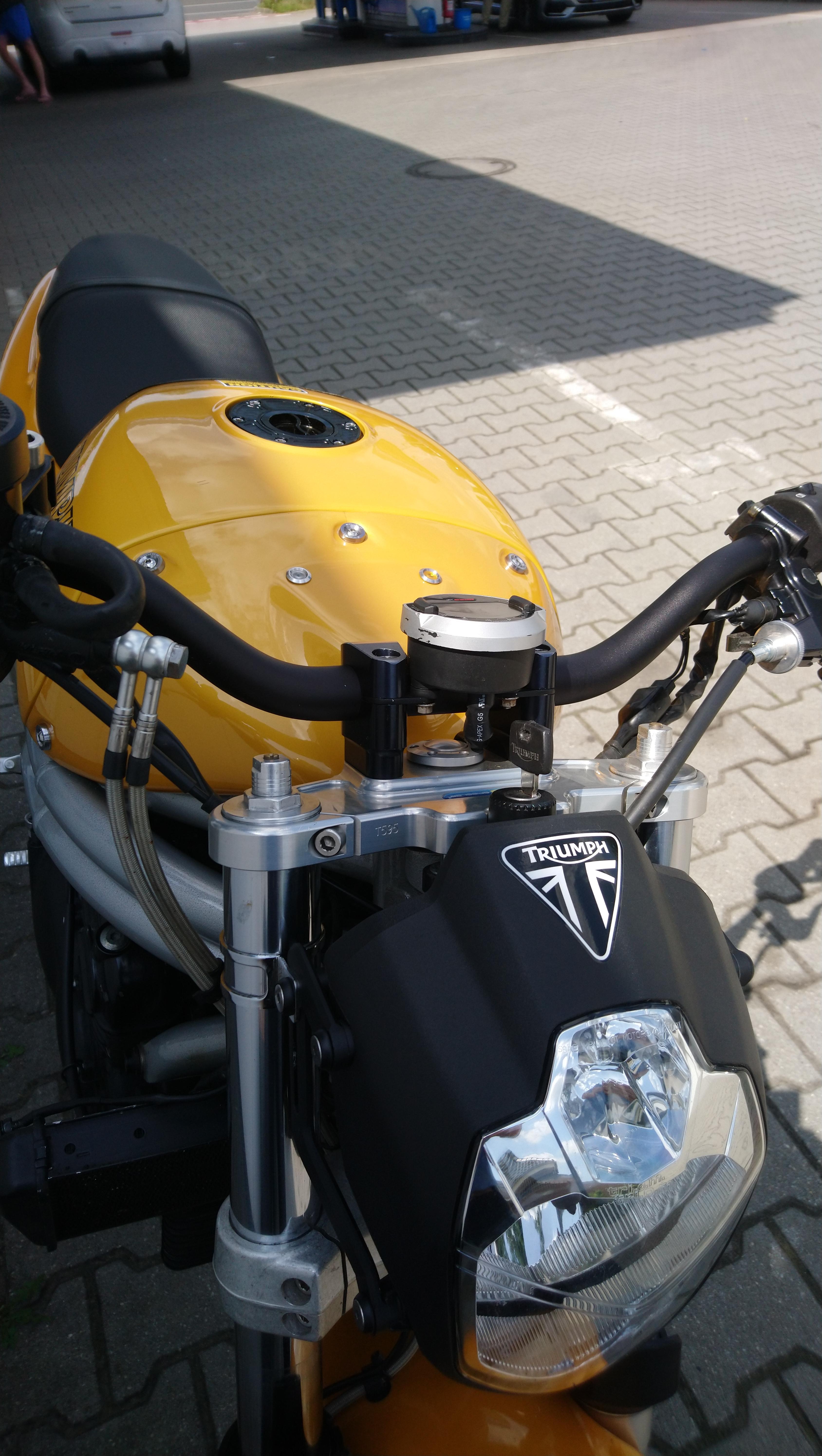

Brummi Geschrieben 11. Juli 2021 report Geschrieben 11. Juli 2021 vor 59 Minuten schrieb East: Die Gabelbrücke von der Speedy passt, aber Du brauchst die passende, die genau die gleiche Mutter hat die auch bei der Gabelbrücke der Daytona vorhanden ist. Da gibt es Unterschiede Das ist schon sehr gut. Das es 3 verschiedene Varianten gibt hab ich hier schon raus finden können im Forum. Das erste Bild ist von meiner. Die Mutter ist da rund. Auf dem zweiten Bild ist eine Speedy von 2001 zu sehen wo die ebenfalls rund ist und demzufolge dann passen sollte. Zitieren
joe8353 Geschrieben 11. Juli 2021 report Geschrieben 11. Juli 2021 Hi, Leider nein... Oder zumindest nicht unbedingt. Zwei der drei Versionen haben runde Muttern. I Klick für Bild Irgendwo gabs mal eine Zuordnung VIN zu Gabelbrucke... Gerhard East reagierte darauf 1 Zitieren
Brummi Geschrieben 12. Juli 2021 report Geschrieben 12. Juli 2021 vor 5 Stunden schrieb joe8353: Hi, Leider nein... Oder zumindest nicht unbedingt. Zwei der drei Versionen haben runde Muttern. I Klick für Bild Irgendwo gabs mal eine Zuordnung VIN zu Gabelbrucke... Gerhard Ahhh das ist sehr schön da kann gut sehen wo die Unterschiede sind. Ich hab die ganz links jedenfalls die rund ist und oben nicht flach ist sondern auch noch rundlich ist. Hat mir schonmal sehr geholfen Danke Zitieren
pavlik1 Geschrieben 12. Juli 2021 Autor report Geschrieben 12. Juli 2021 On 7/11/2021 at 4:29 PM, Triplemania said: In meiner Galerie findest Du ein Bild von meinem Moped an dem diese "Gleitschienen" montiert sind. Bad Triple hat die damals (für sein Moped passend "etwas wuchtiger") nachgefertigt. Die "Slider" verbinden die vordere und hintere Verschraubung des Zylinderkopfes, bauen nicht besonders breit, sehen gut aus (unauffällig) und haken bei einem Sturz nirgendwo ein (selbst ausprobiert) . Die Teile wurden (nicht lange) von einem Zubehörlieferanten angeboten. Ich glaube ich habe die bei SBF erworben, da bin mir aber nicht sicher. Hallo Triplemania, Danke für das Bild, deines scheint nicht selbstgemacht zu sein, sieht genau aus, was ich suche. @ an alle: Vielen Dank für alle netten Wünsche. Es war ein Vergnügen, es wieder aufzubauen. Ich bin gerade über ein paar Alpenpässe gefahren - das Moto schneidet besser ab als ich. Zitieren

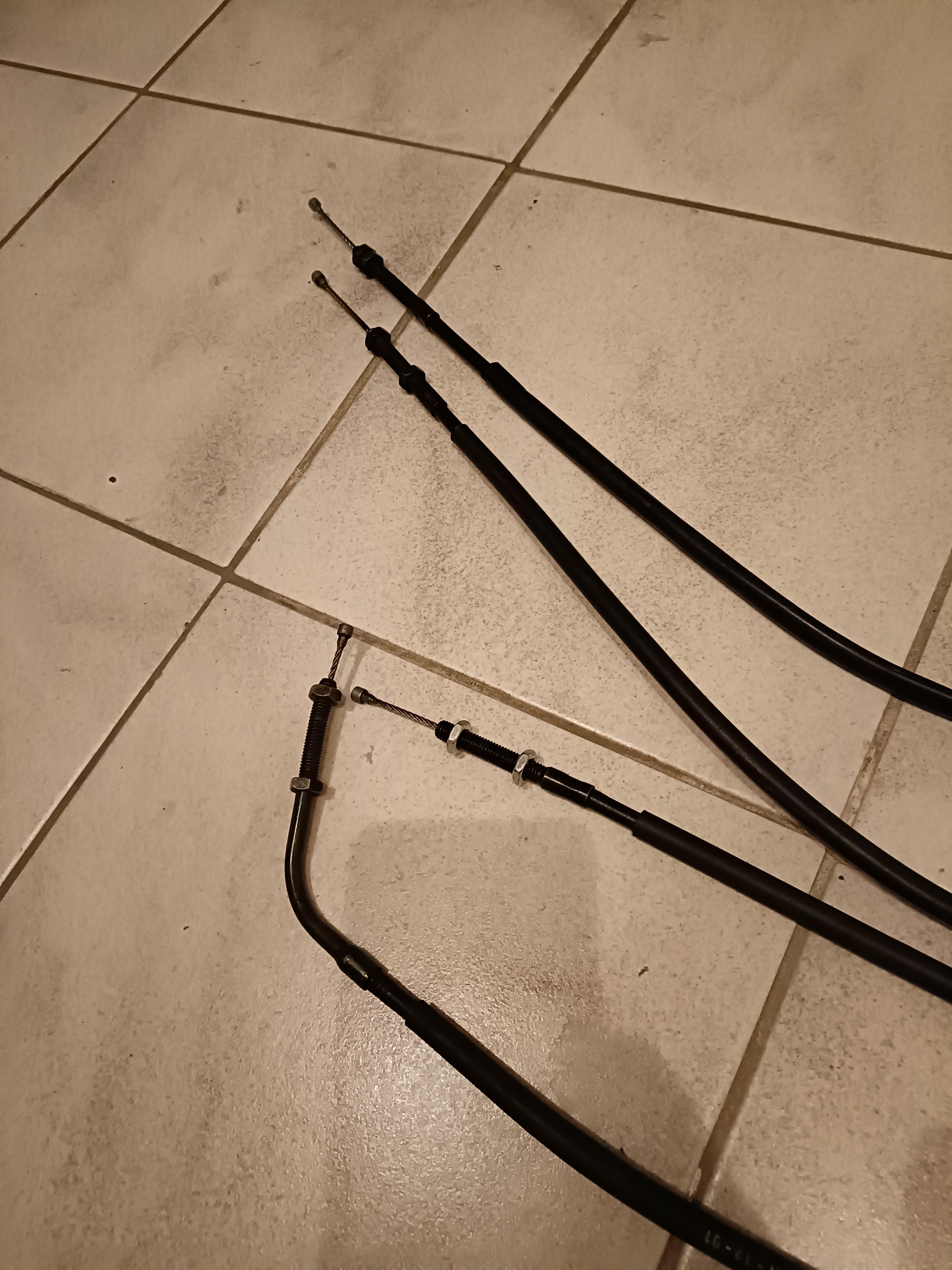

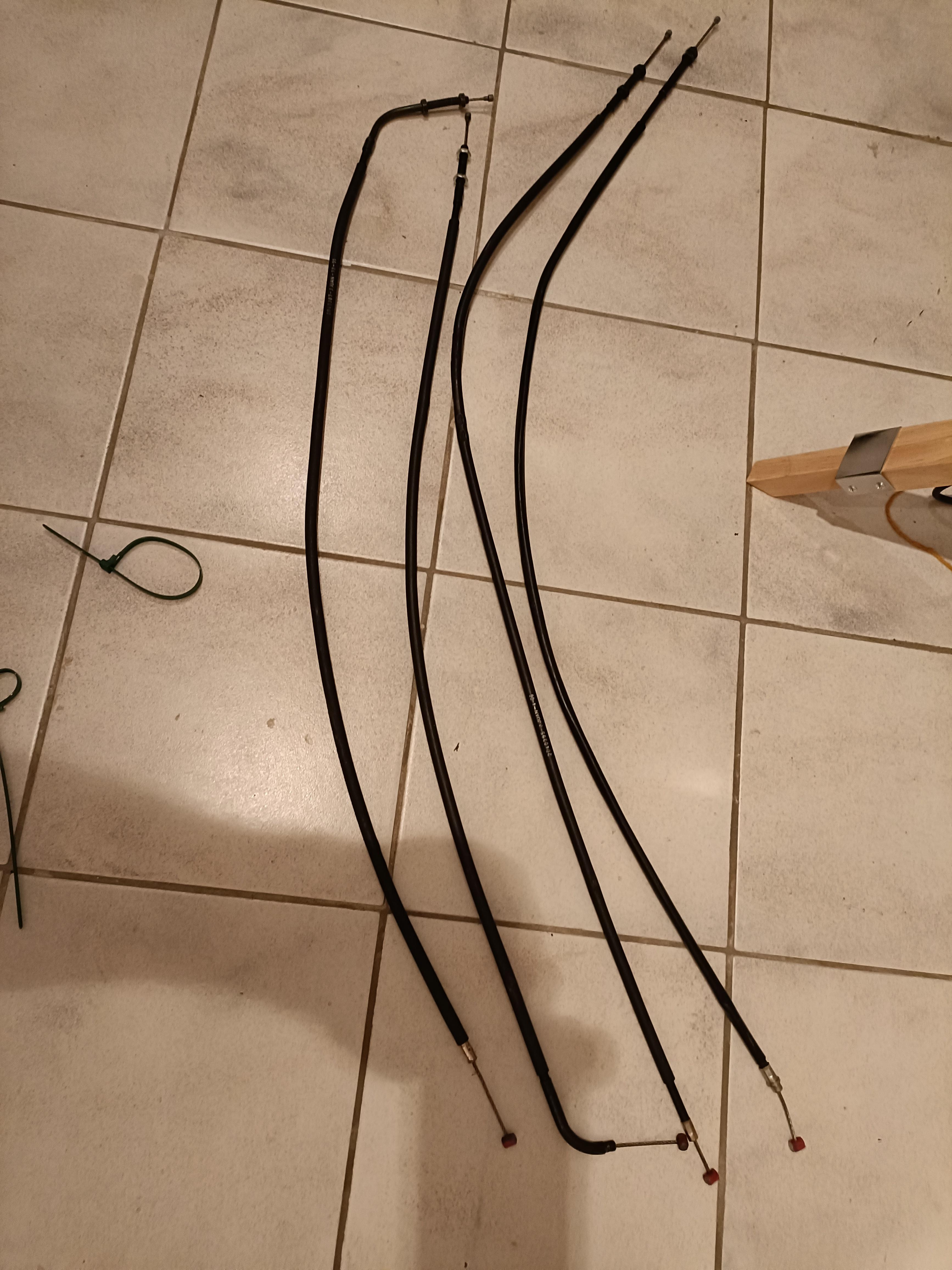

Boulder Geschrieben 28. Mai 2023 report Geschrieben 28. Mai 2023 Ich bin an einer Daytona Bj. 2000 interessiert, die bereits auf Superbike Lenker umgebaut ist. Der Kupplungszug hat aber eine merkwürdige Konstruktion, die an der neuen Gabelbrücke anliegt. Dabei ist Metall auf Metall und die ersten Spuren sind an der Gabelbrücke schon vorhanden. Ich vermute, dass hier der Zug nicht gewechselt sondern mit diesem Teil verlängert wurde. Hat jemand schon mal so was gesehen? Wie aufwändig ist es den Zug auszuwechseln? Zitieren
joe8353 Geschrieben 28. Mai 2023 report Geschrieben 28. Mai 2023 (bearbeitet) Hi, afaik ist das so Serie am Gaszug. Da fehlt der Gummi-Überzug über der Einstellmutter Gerhard Edith sagt: je nach dem welchen Zug du hast (die Version der 1050 geht unten grade von vorne nach hinten) ist das eine 5 Minuten Aufgabe, wenn der Tank runter muss vielleicht eine halbe Stunde. Verschiedene Kupplungszüge hab ich noch zH rumliegen, kann dir am Mittwoch gern Bilder schicken. Bearbeitet 28. Mai 2023 von joe8353 Zitieren
Boulder Geschrieben 29. Mai 2023 report Geschrieben 29. Mai 2023 ähm, links ist das dann der Kupplungszug. Braucht es da im Zug eine Einstellmöglichkeit im Zug. Das kenne ich mit der Einstellschraube am Kupplungshebel. Die nach deiner Aussage fehlende Gummimanschette wäre da aber auch recht schnell am Ende, wenn sie permanent mit Druck auf einer Metallkante liegt. Bin auf die Bilder gespannt. Sehr interessant wäre zu sehen, wie es bei der Daytona 955i (97-01) in Serie aussieht. Hat da auch jemand ein Bild? Zitieren
SiRoBo Geschrieben 29. Mai 2023 report Geschrieben 29. Mai 2023 Besorg Dir doch einfach einen Kupplungszug der 1050er Speedy, der „Forumslieferant“ Starfighter kann Dir sagen von welcher Speedy genau der sein muss und auch liefern. Dann ist auch kein enger Winkel unten an der Kupplung und ist genug Länge da für eine Lenkerstange! Ich würde mal schätzen mit 20-30 EUR bist Du dabei und Verlegung ist kein Hexenwerk. Zitieren
joe8353 Geschrieben 23. Juni 2023 report Geschrieben 23. Juni 2023 (bearbeitet) Hi, ganz vergessen : hier kommt noch das versprochene Bild mit den Kupplungszügen. Gerhard Bearbeitet 23. Juni 2023 von joe8353 Zitieren
