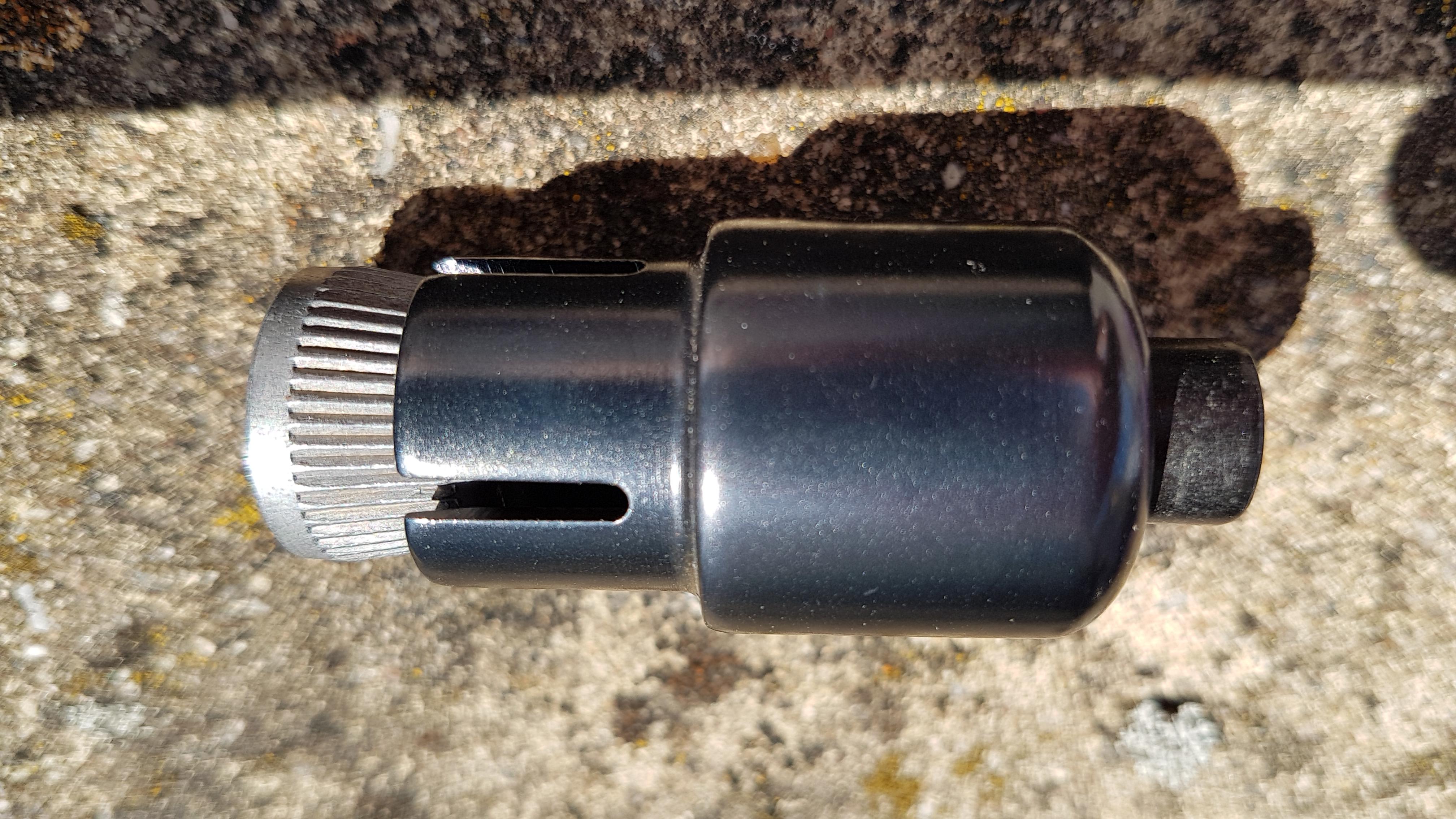

ich hoffe, es ist okay, zu diesem Thema eine Frage anzuhĂ€ngen: Wie kriege ich die Gewichte abmontiert? Wenn ich die M6-Imbusschraube rausgezogen habe sitzen die Gewichte trotzdem bombenfest im Lenkerende. Gibt es da einen Trick oder muss ich was reinsprĂŒhen?

Hi,
sprechen wir von den Serien-Gewichten bei einer N-Speedy (2002-04)?
Dann die Schraube fĂŒnf GewindegĂ€nge wieder rein schrauben (nicht festschrauben, aber das Gewinde soll mit mehr als 3 GĂ€ngen greifen wenn möglich, sonst halt eine lĂ€ngere M6 Schraube nehmen). Dann mit GefĂŒhl (!) mit einem Hammer auf den SChraubenkopf, oder besser: auf die in den Schraubenkopf gesteckte Nuss klopfen.
Damit sollte sich innen der Konus lösen, und du solltest das Gewicht samt Schraube und Konus rausziehen können.
Gerhard

danke fĂŒr den Tipp. Ja, es sind die original verbauten Gewichte und mit Deiner Hilfe habe ich sie ganz leicht demontiert bekommen.

Im Übrigen hat Gerhard mit allem recht :smile:
Die originalen EinsÀtze in den Lenkerenden der 955-Modelle werden mit der Schraube im Lenkerrohr aufgespreizt.
Das sitzt dann schon mal ordentlich fest. Aber: wo ein Hammer ist, ist auch ein Weg :laugh:
