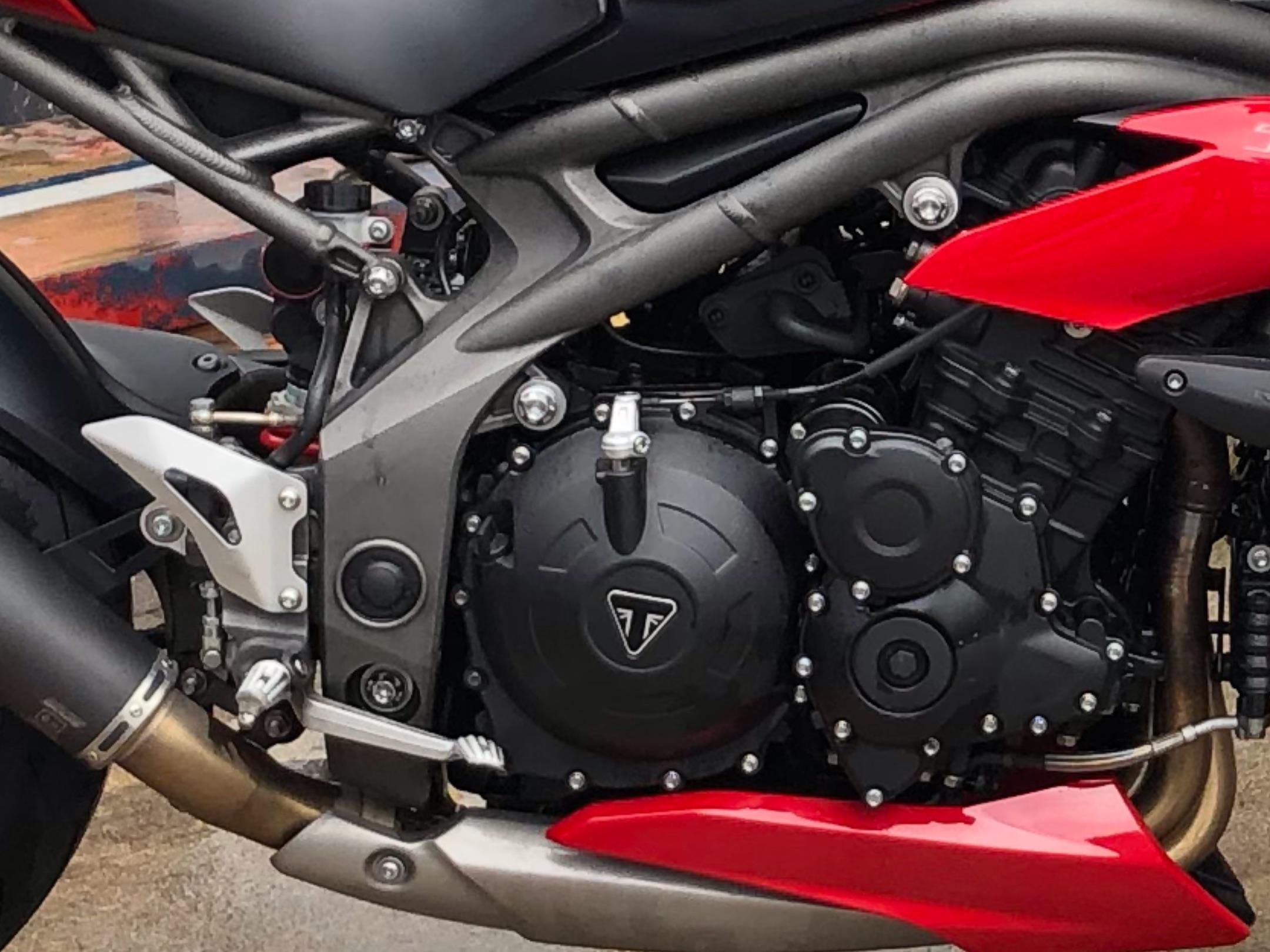

Was ist an der Kupplung kaputt???
vor 15 Minuten schrieb Dagobah:
Welle sitzt richtig, warum sollte die auch von jetzt auf gleich während der Fahrt nicht mehr richtig sitzen?
Vielleicht, weil intern etwas kaputt gegangen ist?

Hmmm hab ich was nicht gelesen ? Ich hab da jetzt nichts von Anmaulen gelesen. Was war denn ? :blackeye:
So steht der Hebel wenn alles in Ordnung ist. Und sie steht er jetzt bei mir ja auch. Nur das mal ihn oder Gegendruck selbst von Hand drücken kann und das ganze ohne Kraftaufwand.

Es kann ja nur an der Zugstange oder dem Hebel liegen.
Eventuell hat ein Lager nachgegeben ?
Wir hatten doch schonmal einen ähnlichen Fall. Da wurde der Hebel getauscht und danach war wieder gut. Alleine diese kleinen Verkerbungen an dem Hebel, dort wo der Zug Pilz Eingreift, haben schon gereicht, das die Kupplung nicht mehr getrennt hat.

Ich werde die Stange auch einfach mal bestellen weil ich die Kerben auch etwas merkwürdig finde. Die Rückzugsfeder und Dichtung muss ich ja eh bestellen.
Der Zugpilz sieht einwandfrei aus und den würde ich lassen!
Gerade eben schrieb Dagobah:
Hi
Ja Merkwürdig sind die nicht. Das ist Verschleiß. Beim einen kommt das früher, beim anderen später. Aber es kommt.
