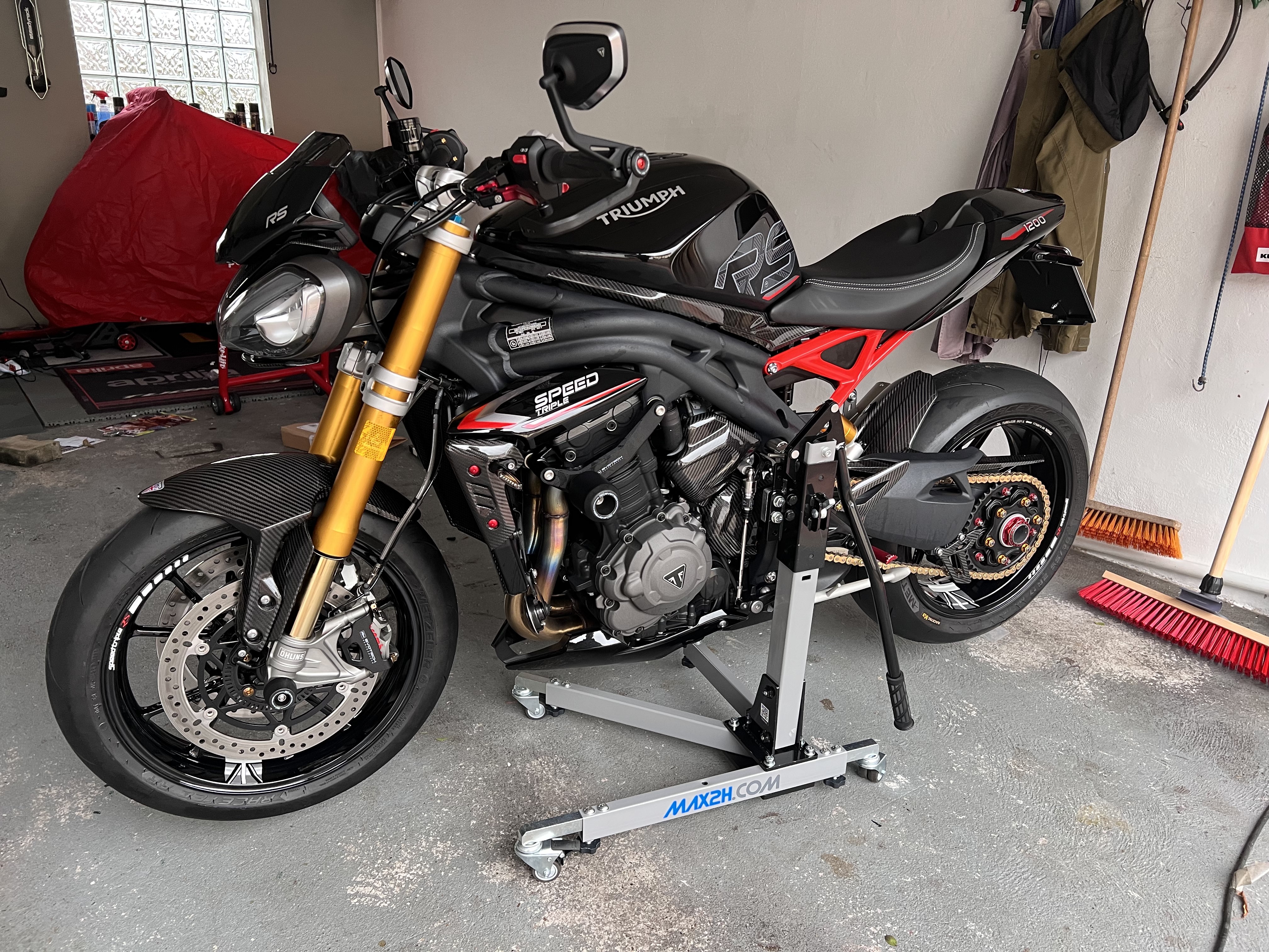

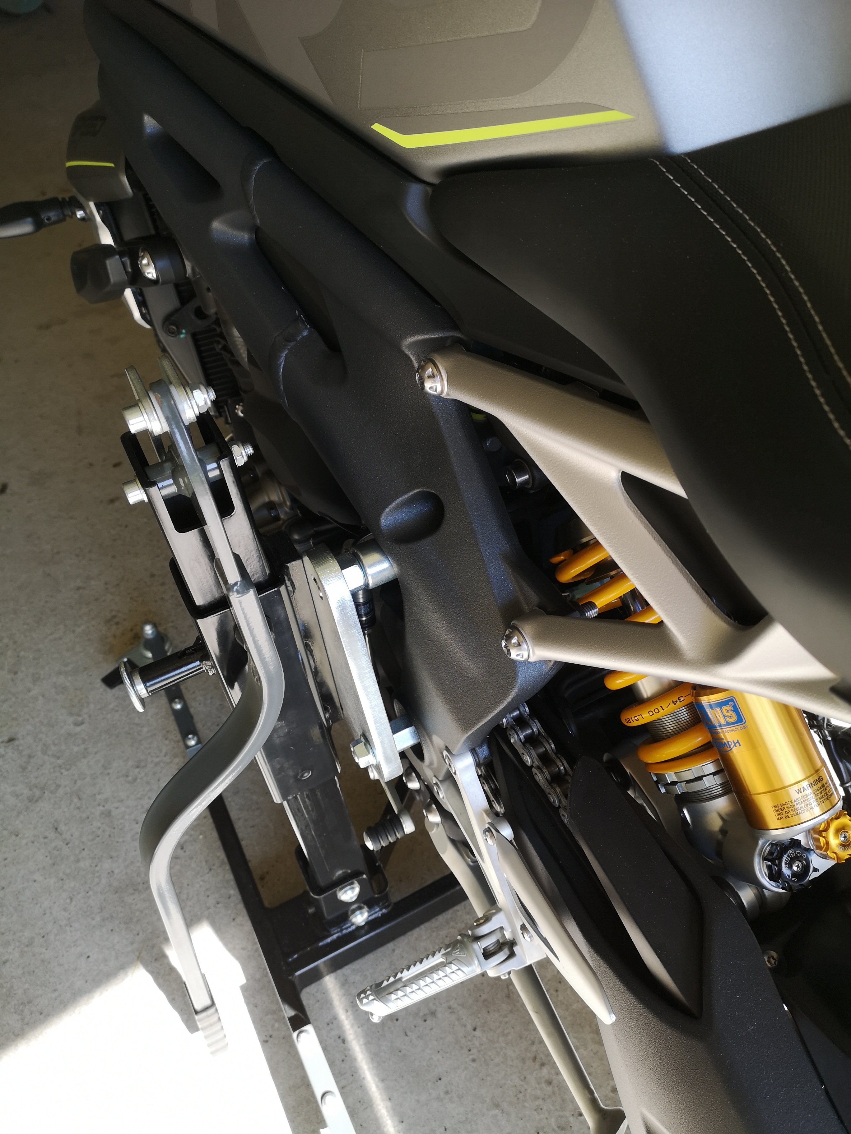

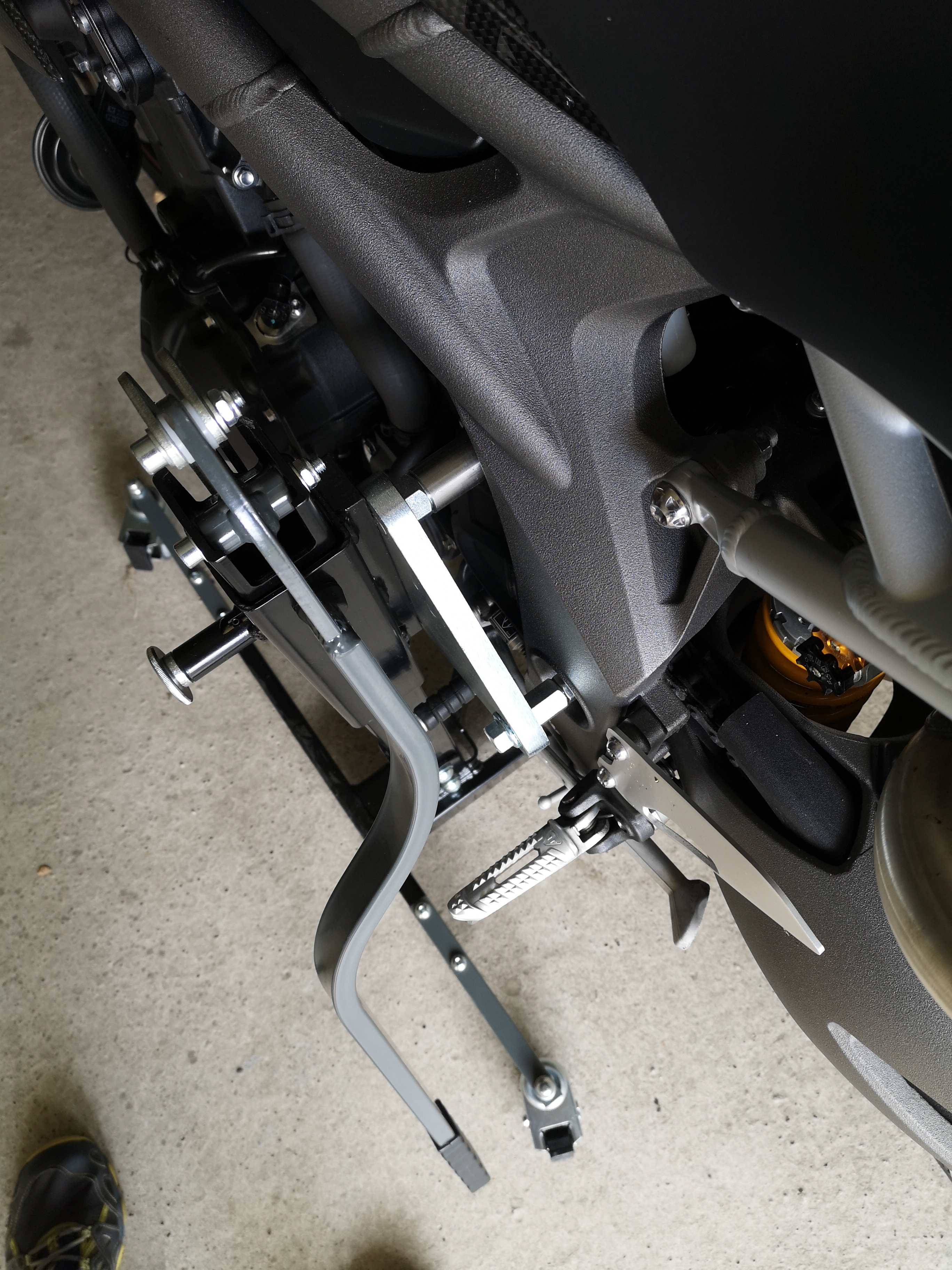

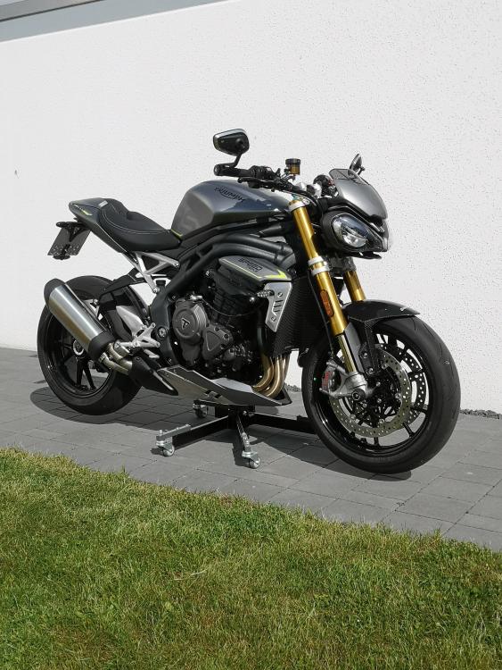

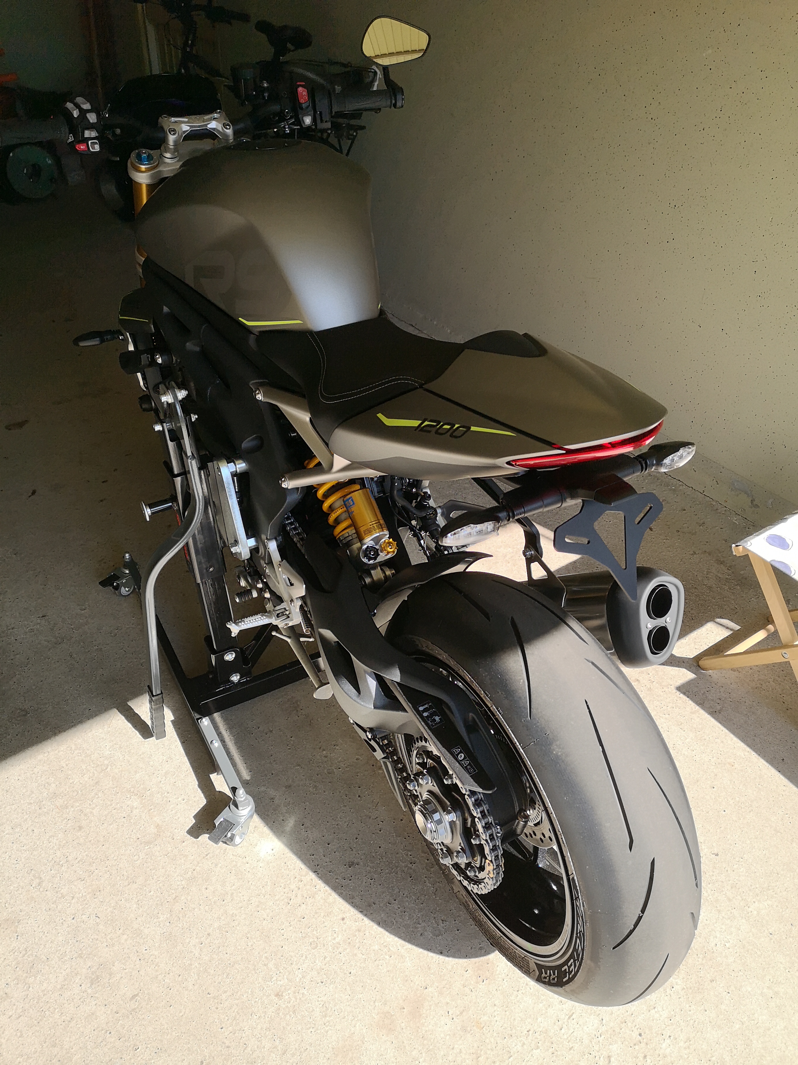

Gast Geschrieben 22. Dezember 2022 report Geschrieben 22. Dezember 2022 so, Xmas came early... mein erstes Zentralständer... Macht ein guten eindruck, aber irgendwie hab ich schiss.... der Physik dahinter ist ist einfach, aber trotzdem... Zitieren

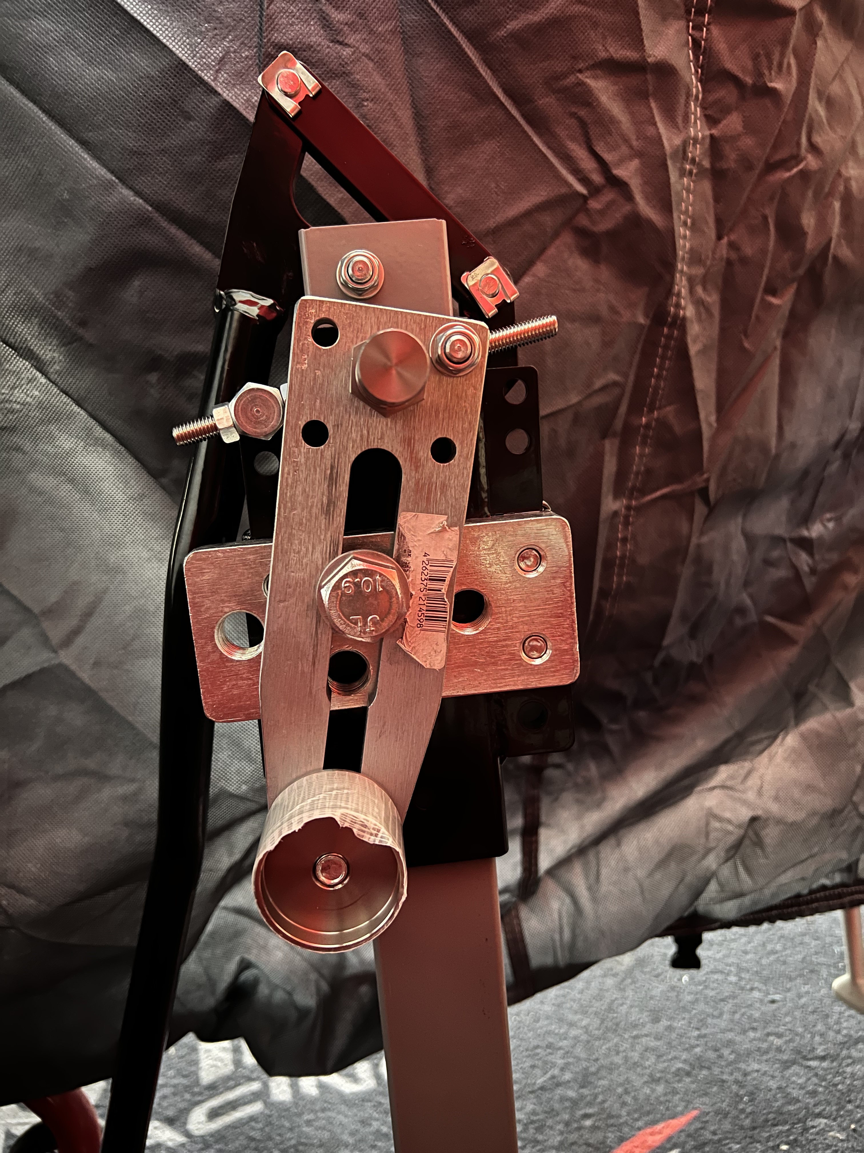

Morkhero Geschrieben 22. Dezember 2022 report Geschrieben 22. Dezember 2022 (bearbeitet) @Kneesliding Du hast es also hinbekommen mit dem Max2H. Funktioniert das bei dir alles gut mit dem großen Ring also ohne verkanten und damit mögliche Kratzer ? Kannst du irgendwann mal ein Foto machen, wenn du denn Ständer ab hast, also welche Einstellung du ca hast ? Ich hab ihn seit der Geschichte nie wieder verwendet, steht blos rum und ich lasse die Speed unten. Ich hatte das Problem das er beim Abziehen verhakt und dann dort Druck und damit Kratzer entstanden sind. Der Constands hat ja lediglich wie für alle anderen gefühlten hundertausend Motorradtypen einen kleinen Bolzen der in das untere Loch eingeführt wird, dort kann nie was passieren und die Mutter/Schraube könnte man notfalls wechseln. Max2H macht es mit so einem großen Überwurf, in dem Fall genau wie Bursig, wobei letztere zumindest auch noch so einen kleinen Dorn in die Mutter zusätzlich mit einführen. Was mir ausserdem auffiel, das es insgesamt etwas kopflastig ist, kann aber auch an der falschen Einstellung von mir gelegen haben. Rein von der Haptik etc ist der Max2H sicher über jeden Zweifel erhaben, aber ich finds Schade das sie es mit so nem Teil gemacht haben, was über die Mutter geht und damit ganz nah an den Rahmen. Wenn dafür sozusagen ein Plastetteil gäbe, was man vorher am Motorrad draufstülpen kann als Schutz, wärs gut. Bearbeitet 22. Dezember 2022 von Morkhero Zitieren
Gast Geschrieben 22. Dezember 2022 report Geschrieben 22. Dezember 2022 (bearbeitet) Servus, Bilder kann ich machen klar! Zum Thema aufnahme, an den unteren habe ich das ding direkt mit 3M klebe "abgeklebt" damit es beim rantieren der rahmen nicht verkrakzt. Aber ich denke, mann könnte in der Mutter was rein schrauben, irgend ein Platik Schraube Z.b. der ein wenig hilft beim Zentrieren. Bei mir steht der genau richtig. Waage... Bearbeitet 22. Dezember 2022 von Gast Zitieren
Gast Geschrieben 22. Dezember 2022 report Geschrieben 22. Dezember 2022 Sowas in der art könnte funktionieren. Gewindestange M8 - Kunststoff / Polyamid - BefestigungsFuchs Zitieren
Gast Geschrieben 22. Dezember 2022 report Geschrieben 22. Dezember 2022 Anbei ein Bild. muss es noch ein wenig optimieren, muss in der höhe noch eingestellt... aber der neigung passt. aber das mit der Gewindestange geht doch nicht. Zitieren

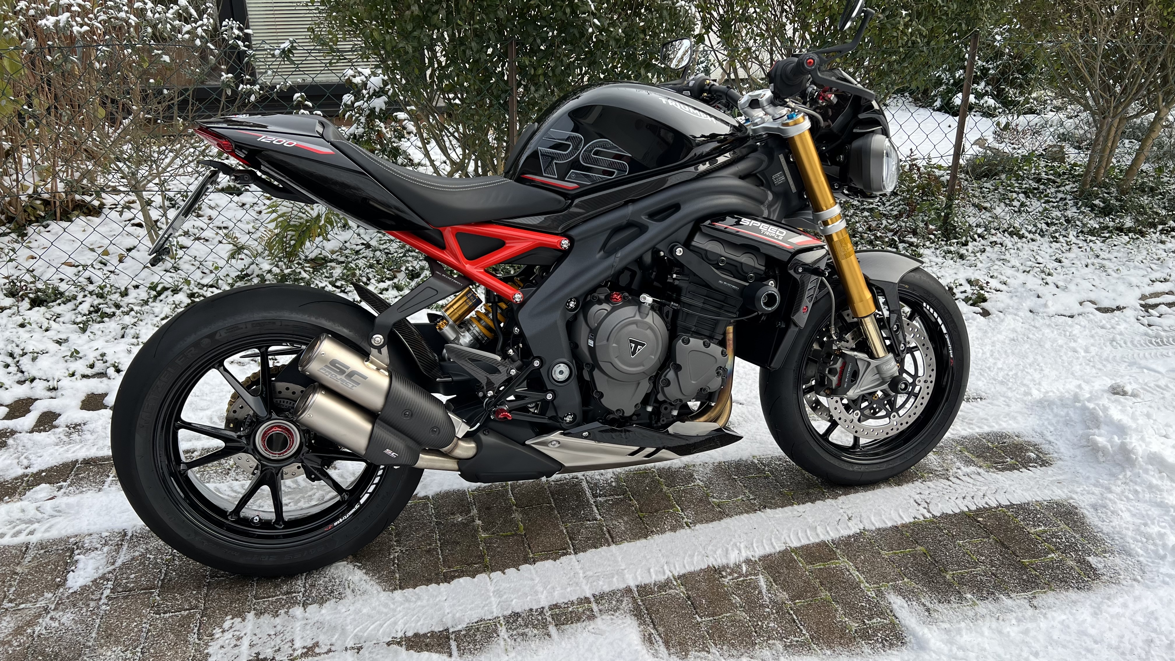

Racer9 Geschrieben 23. Dezember 2022 report Geschrieben 23. Dezember 2022 vor 18 Stunden schrieb Kneesliding: so, Xmas came early... mein erstes Zentralständer... Macht ein guten eindruck, aber irgendwie hab ich schiss.... der Physik dahinter ist ist einfach, aber trotzdem... Hast du eine andere Fußrastenanlage montiert? Wenn ja welche? Kannst du jeweils ein Foto von links und rechts einstellen? Gruß Zitieren
Gast Geschrieben 23. Dezember 2022 report Geschrieben 23. Dezember 2022 (bearbeitet) Hi sind die Original Fußrasten, nur schwarz gepulvert Bearbeitet 23. Dezember 2022 von Gast Zitieren
Michl 60 Geschrieben 23. Dezember 2022 report Geschrieben 23. Dezember 2022 Der rote Rahmen macht sich gut und die SC-Anlage sowieso. Sieht klasse aus dein Mopped. Zitieren
