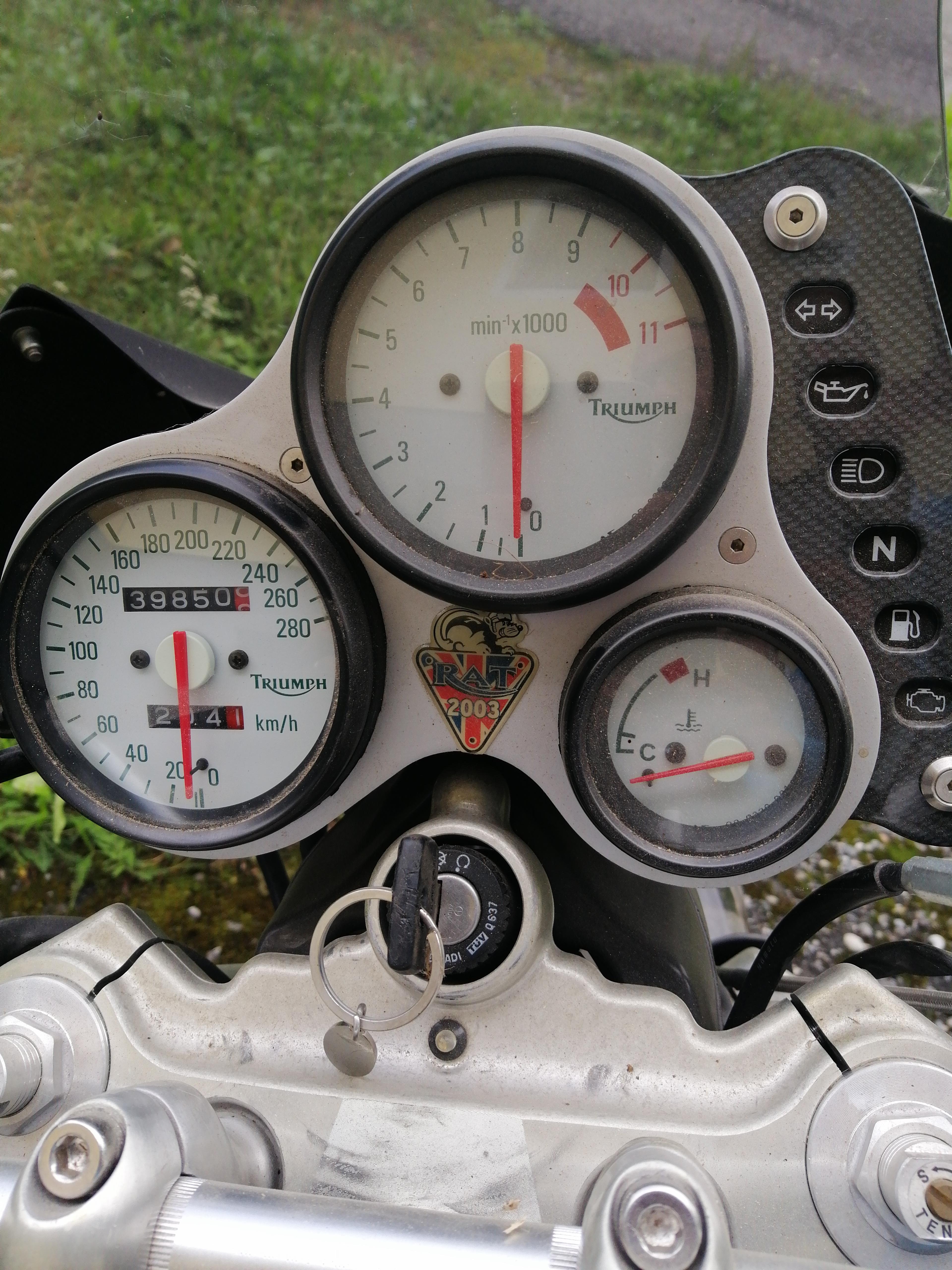

Fjk Geschrieben 3. August 2021 report Geschrieben 3. August 2021 (bearbeitet) Hätte die Möglichkeit eine Triple, BJ 1999, mit 39.900 km zu kaufen. Sie steht seit 2014 benützt in einer Garage. Laut TÜV ist der Besitzer von 2008 bis 2014 insgesamt nur 7000 km gefahren. Über den angebrachten Auspuff konnte ich nichts in Erfahrung bringen. Ist auch nicht im Zulassungsschein nicht eingetragen. Der Vorbesitzer ist verstorben. Seine Frau möchte das Motorrad loswerden. Was erwarten mich nach dem Service für zusätzliche Kosten eurer Meinung nach? Reifen, Antriebsatz und Kette wurden 2010, bei km 32.500 erneuert. Bearbeitet 3. August 2021 von Fjk Zitieren

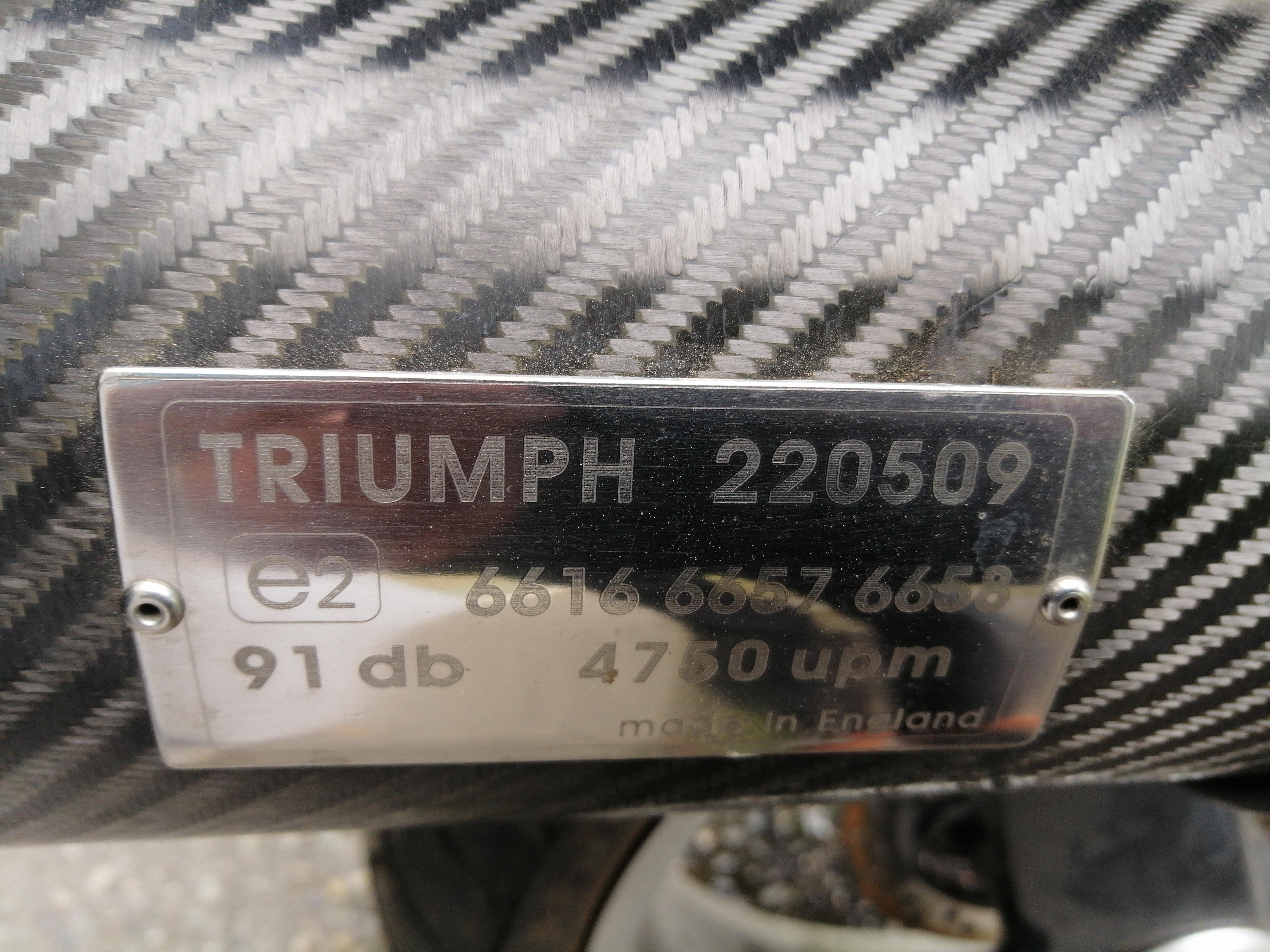

frankman Geschrieben 3. August 2021 report Geschrieben 3. August 2021 vor 24 Minuten schrieb Krylov: Sind alle Anbauteile eingetragen/Liegt eine ABE vor? ..für diesen auspuff eher garnicht. ansonsten alle kunststoffschläuche mal knautschen und schauen ob sie porös sind. Zitieren

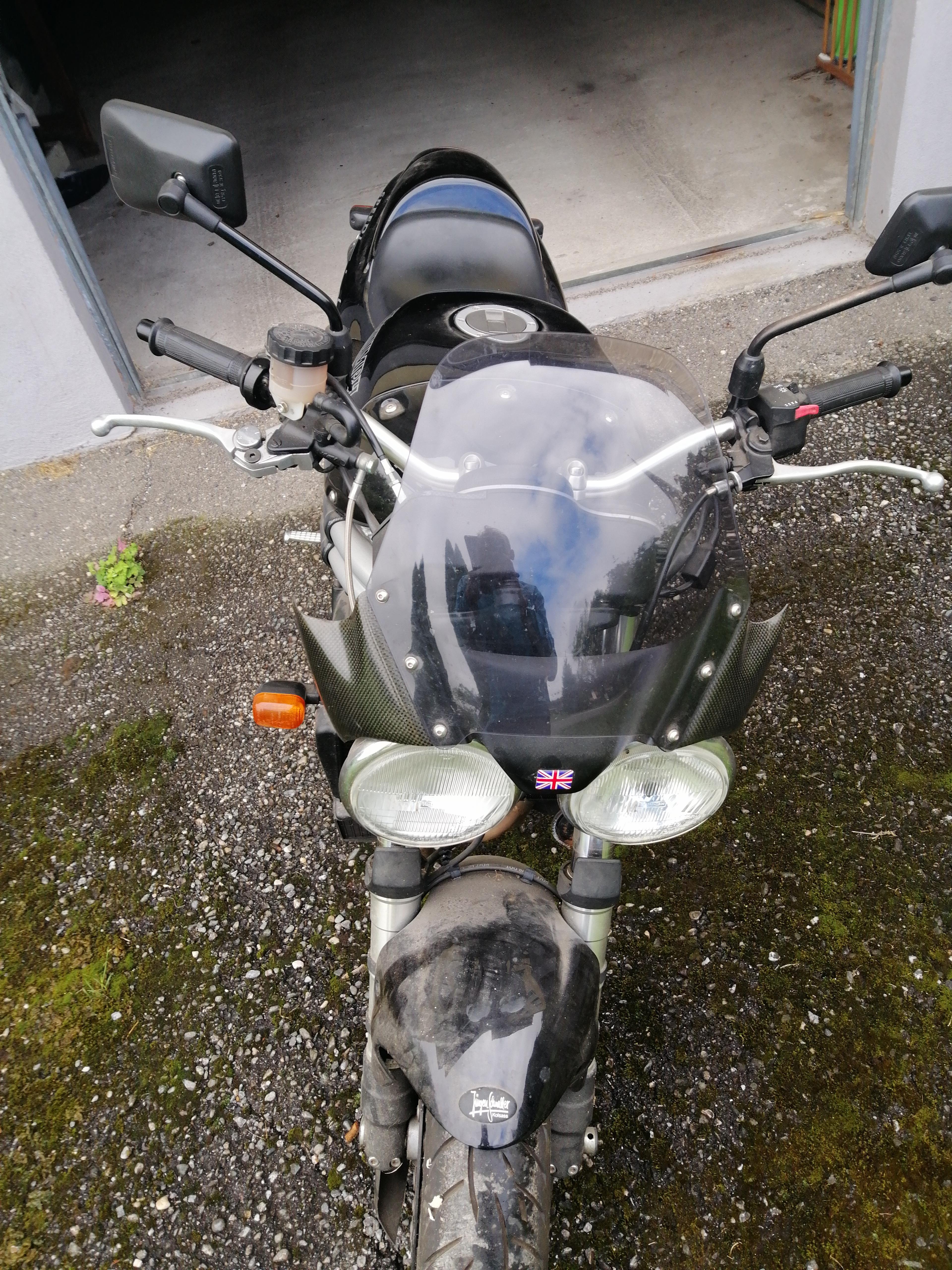

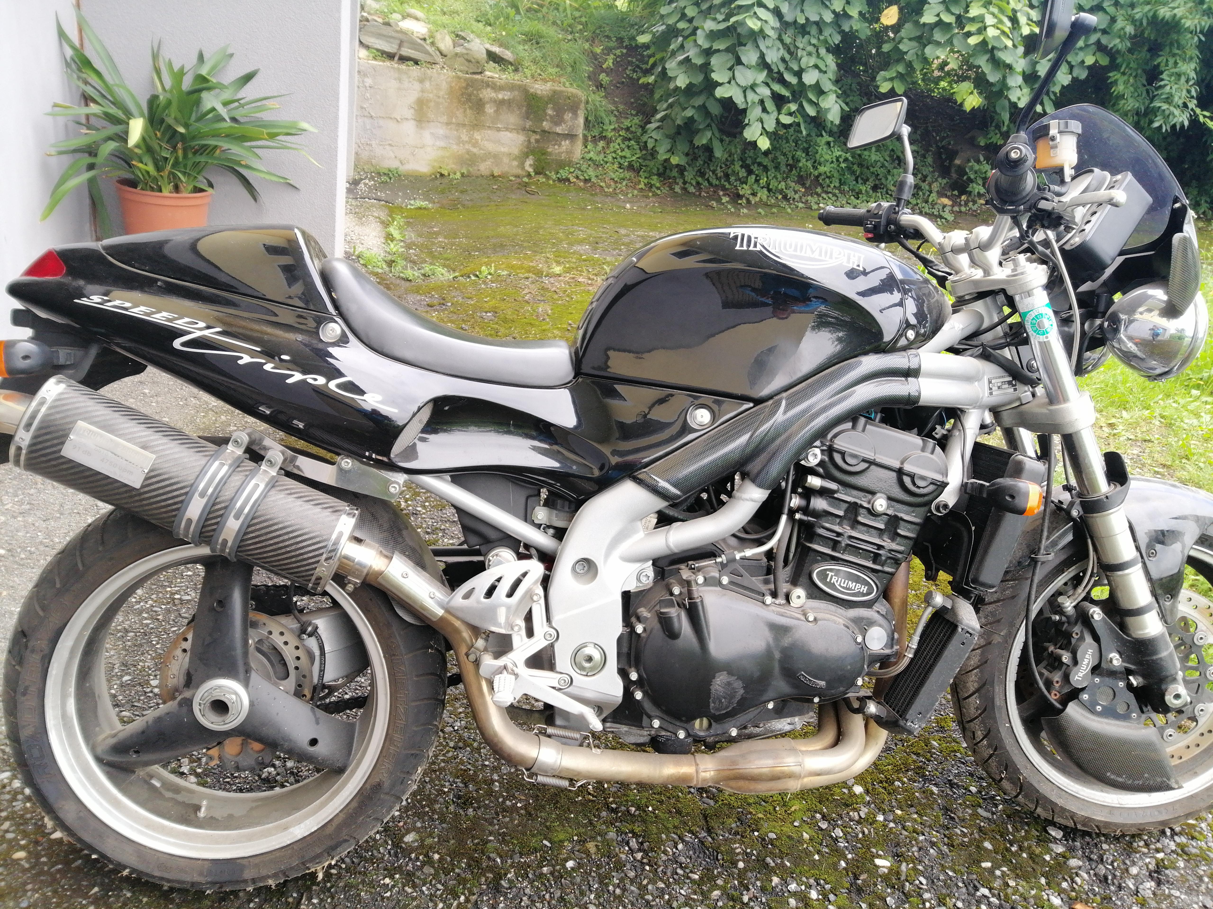

Magic Footprince Geschrieben 3. August 2021 report Geschrieben 3. August 2021 rechts hat sie mal gelegen, und links sieht es am heck aus als ob da auch mal was war. der auspuff hat mich an shark erinnert, die hatten aber nicht so eine plakette. zeitgemäßes protech klimbin... letzlich ist die frage läuft sie? und dann natürlich der preis. in anbetracht des zustands würde ich sie irgendwo zwischen 1500,- und 2000,- sehen. allein die 40.000 inspektion schlägt mit 600-800,- zu buche. Reifen würde ich nicht mit rein rechnen, ist ein durchlaufender posten . ach ja, da länger als zwei jahre abgemeldet brauchst du evtl noch ne vollabnahme. Zitieren

Krylov Geschrieben 3. August 2021 report Geschrieben 3. August 2021 (bearbeitet) vor 6 Stunden schrieb frankman: ..für diesen auspuff eher garnicht. Ich habe mal die Angaben in Google eingegeben und bin auf nichts gestossen -sowas sollte einen stutzig machen. So wie das Schild aussieht, halte ich es nicht für ausgeschlossen, dass das Schild mal schnell selbst gelasert und auf eine billig in UK geschossene 08/15-Carbon-Tüte genietet worden ist: Auffällig ist, dass da kein Herstellerlogo oder -name drauf ist. E2 steht für in Frankreich homologiert, bei Made in England? Keines der Schriftzeichen ist zudem komplett rechts- oder links-bündig. Selbst wenn es eine kommerzielle zugelassene Tüte ist, sieht das merkwürdig „selbstgestrickt“ aus. Wenn da nicht zusätzliche Papiere zu der Tüte dabei sein sollten, die belegen, dass das seriös ist, sehe ich da in der Zukunft womöglich endlose Diskussionen am Straßenrand mit den Sheriffs und im Zweifelsfall, wenn sich mein Verdacht bestätigen sollte, eine Strafanzeige wegen Urkundenfälschung*, die noch zu dem Fahren ohne Betriebserlaubnis dazu käme. (*Selbst gelaserte E-Zeichen sollten den Tatbestand erfüllen und das ist in seinen Konsequenzen keine Kleinigkeit. Im Extremfall: Vorbestraft wegen einer Auspufftüte - das würde ich nicht riskieren wollen.) Rechne also noch eine andere Tüte zu dem Kaufpreis dazu. Bearbeitet 3. August 2021 von Krylov Zitieren

Tschepetto Geschrieben 3. August 2021 report Geschrieben 3. August 2021 vor 1 Stunde schrieb Krylov: Ich habe mal die Angaben in Google eingegeben und bin auf nichts gestossen -sowas sollte einen stutzig machen. So wie das Schild aussieht, halte ich es nicht für ausgeschlossen, dass das Schild mal schnell selbst gelasert und auf eine billig in UK geschossene 0815-Carbon-Tüte worden genietet worden ist: Auffällig ist, dass da kein Herstellerlogo oder -name drauf ist. E2 steht für in Frankreich homologiert, bei Made in England? Keines der Schriftzeichen ist zudem komplett rechts oder links-bündig. Selbst wenn es eine kommerzielle zugelassene Tüte ist, sieht das merkwürdig „selbstgestrickt“ aus. [...] Glaube ich nicht. Weil wegen hier. Scheint also zumindest kein Einzelexemplar zu sein. Zitieren
joe8353 Geschrieben 3. August 2021 report Geschrieben 3. August 2021 19 minutes ago, Tschepetto said: Glaube ich nicht. Weil wegen hier. Scheint also zumindest kein Einzelexemplar zu sein. Hi, wieso? vielleicht ist das der selbe (!) Topf Im verlinkten Fred kam ja nix raus. Gerhard Zitieren
Tschepetto Geschrieben 3. August 2021 report Geschrieben 3. August 2021 vor 4 Minuten schrieb joe8353: Hi, wieso? vielleicht ist das der selbe (!) Topf Im verlinkten Fred kam ja nix raus. Gerhard Stimmt, wer weiß ob der Threadersteller nicht der besagte verstorbene Besitzer ist bzw. war. joe8353 und Krylov reagierten darauf 1 1 Zitieren
Mark-Oh Geschrieben 3. August 2021 report Geschrieben 3. August 2021 Eine Vignette klebt zumindest auf dem Gabelrohr, also ist anzunehmen das sie wenigstens schon in Österreich gefahren ist. Ich denke auch das die Plakette am Auspuff nicht original ist. Für 1000€ kann man aber meines erachten nichts falsch machen wenn sie Läuft. Zitieren
Jochen w Geschrieben 3. August 2021 report Geschrieben 3. August 2021 (bearbeitet) vor 1 Stunde schrieb Tschepetto: Stimmt, wer weiß ob der Threadersteller nicht der besagte verstorbene Besitzer ist bzw. war. Dem Avatar nach zu urteilen, könnte es das Moped sein. Ich finde 1.000,-€ für ein Motorrad, welches 7 Jahre gestanden hat, zu viel. Für 2.000,- - 2.500,- gibts gepflegte T509 mit nachvollziehbarer Historie, die sich nicht als trojanisches Pferd entpuppen sollten. Bearbeitet 3. August 2021 von Jochen w Zitieren
Krylov Geschrieben 3. August 2021 report Geschrieben 3. August 2021 vor 1 Stunde schrieb joe8353: Hi, wieso? vielleicht ist das der selbe (!) Topf Im verlinkten Fred kam ja nix raus. Gerhard So hatte ich das auch gesehen. Zitieren
Tschepetto Geschrieben 3. August 2021 report Geschrieben 3. August 2021 Der Poster von damals (2004) hieß übrigens Franz. Zitieren

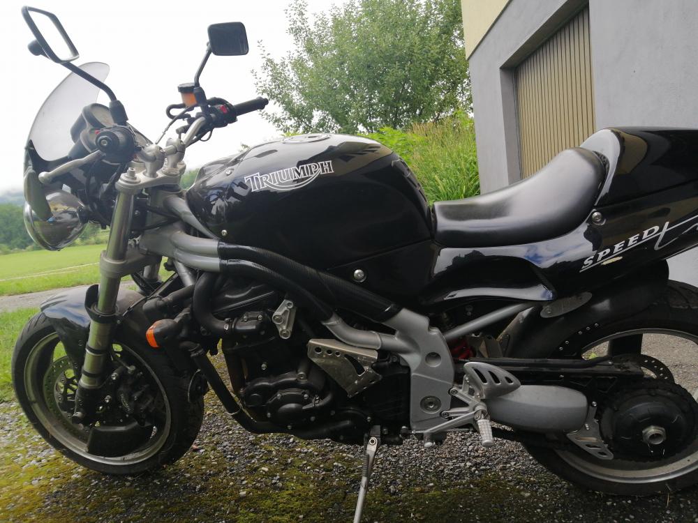

Odin Geschrieben 3. August 2021 report Geschrieben 3. August 2021 (bearbeitet) Hat sogar die kultige Alu-Cockpitverkleidung "Manx" (von Roadracing). Bearbeitet 3. August 2021 von Odin Zitieren
