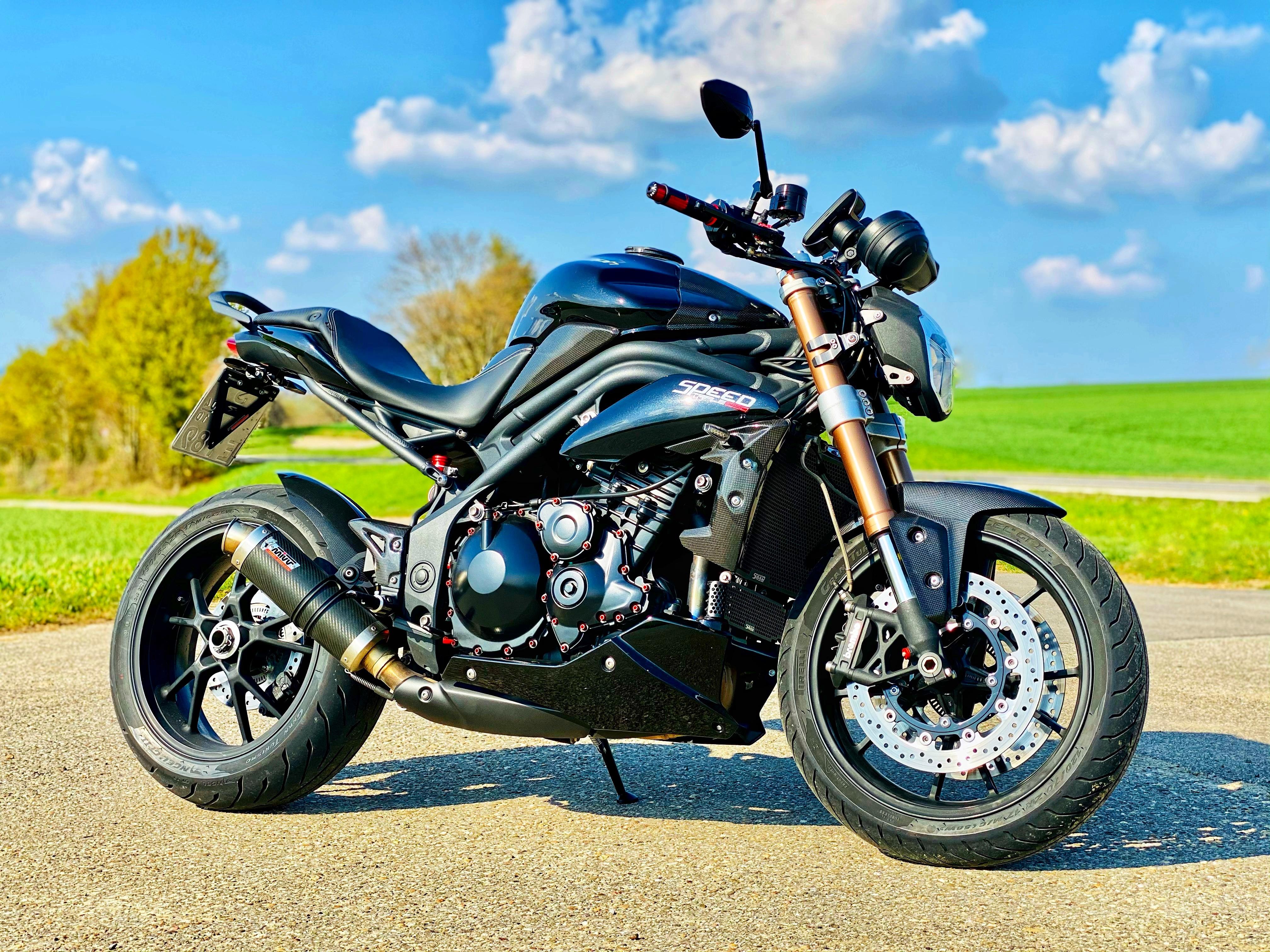

timtailer3 Geschrieben 28. August 2021 report Geschrieben 28. August 2021 (bearbeitet) Also wenn ich so ein geschuster mit billig Lack schon höre 😏. Lass das Pulvern das kostet 20-30 Euro das eine Teil und du hast für immer Ruhe. Da unten hast du ständig Steinschlag und das hält auf Edelstahl niemals nicht dauerhaft. Ich habe sämtliche Anbauteile im Winter beschichten lassen. Krümmer Abdeckung, Gabelbrücke , Fussrasten usw……. Das hat 150 Euro gekostet und das hält auf Dauer. Alles andere ist billigstes Baumarkt Tuning 🙄. Ist aber nur meine Meinung darf jeder handhaben wie er möchte. Aber wenn Veränderungen dann immer nur besser als Original alles andere ist wie oben schon gesagt. Bearbeitet 28. August 2021 von timtailer3 T-Time, Speedtona99 und florider reagierten darauf 3 Zitieren

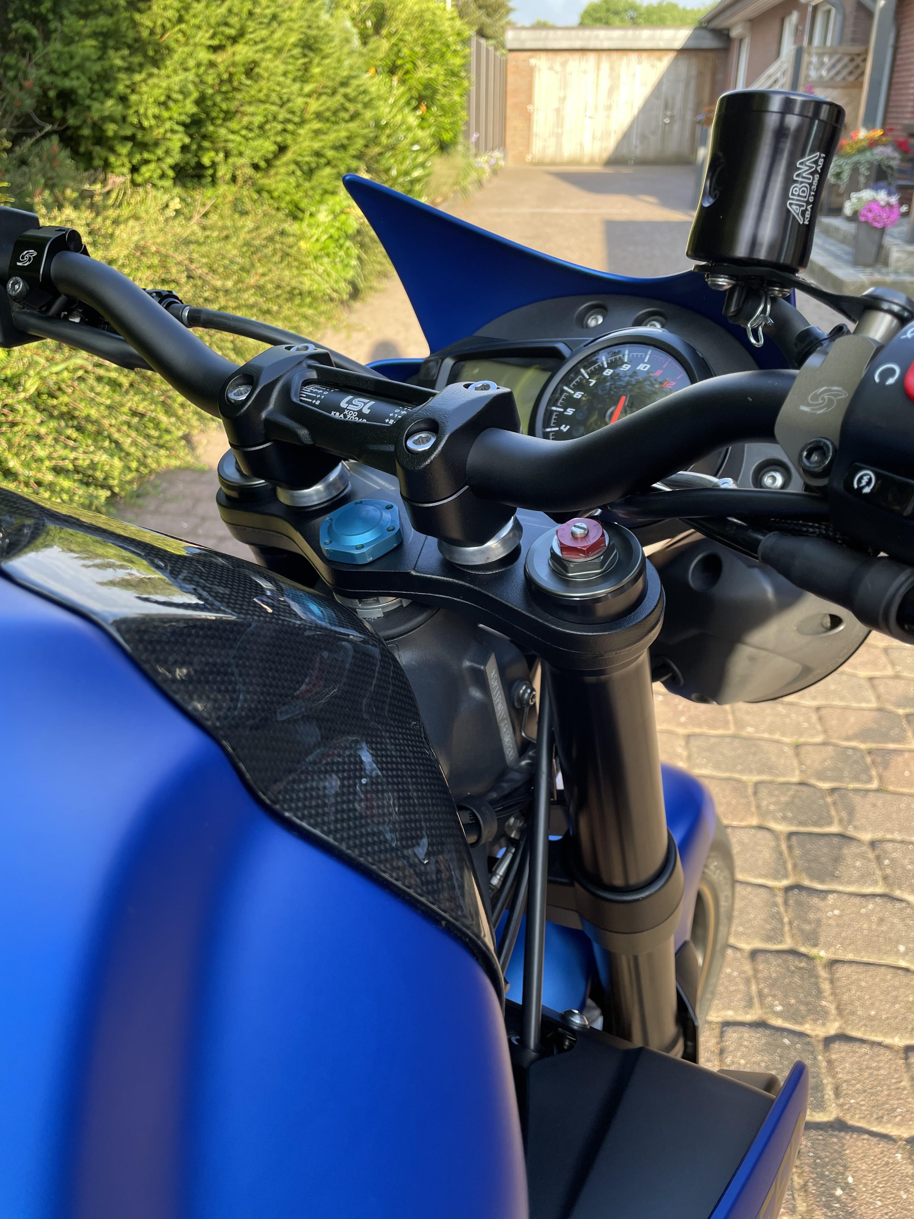

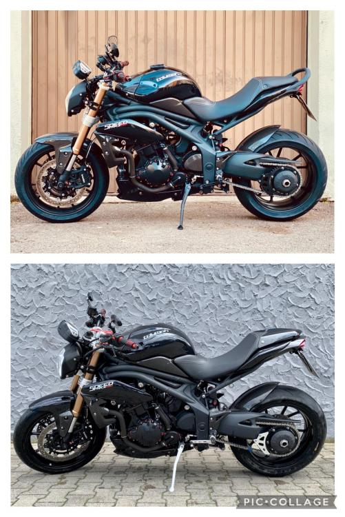

Milli Geschrieben 28. August 2021 Autor report Geschrieben 28. August 2021 @timtailer3 Eine der geilsten Speedys die ich bis jetzt gesehen hab Hast du bei dir die Rasten auch gepulvert und hält das halbwegs? Sehe gerade den schwarzen Tachoring. Hast den iwie abgeklipst oder foliert? Gefällt mir auch super! timtailer3 reagierte darauf 1 Zitieren
timtailer3 Geschrieben 28. August 2021 report Geschrieben 28. August 2021 @Milli, Danke für die Blumen. Ja die Rasten sind auch komplett schwarz Matt mit Struktur gepulvert ebenso wie Gabelbrücke Abdeckungen usw… Überall und auch auf den Rasten hält es absolut ohne Probleme. Da Platz garnichts ab weder bei Steinschlag oder bei Benutzung der Rasten oder Fersenschutz. Alles problemlos, habe das schon an mehreren Umbauten so gemacht. Den Tachoring kann man demontieren und schön sauber grundieren und lackieren. Den habe ich tatsächlich lackiert da er ja aus Kunststoff ist 😉. Milli reagierte darauf 1 Zitieren

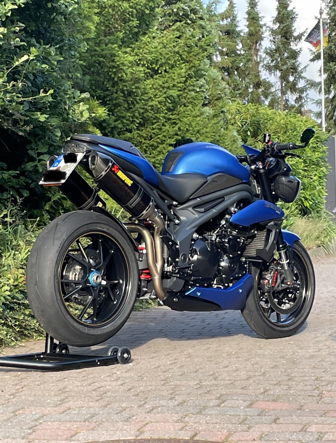

Necrol Geschrieben 28. August 2021 report Geschrieben 28. August 2021 Schicke Speedy, aber das hellblau eloxierte beißt sich mit dem dunkelblau. Mehr zu meckern hab ich aber nicht gefunden. Auch Pulverbeschichtungen gibt es in diversen Qualitätsstufen. Meine Speedy hatte ich bei einem mit guten Referenzen, aber auch die haben wohl schlechte Tage. Kenne mittlerweile auch Beschichter, die aus Spaß die Puppenhausmöbel der eigenen Kinder gepulvert haben. Die Möbel sind aus Holz. timtailer3 reagierte darauf 1 Zitieren

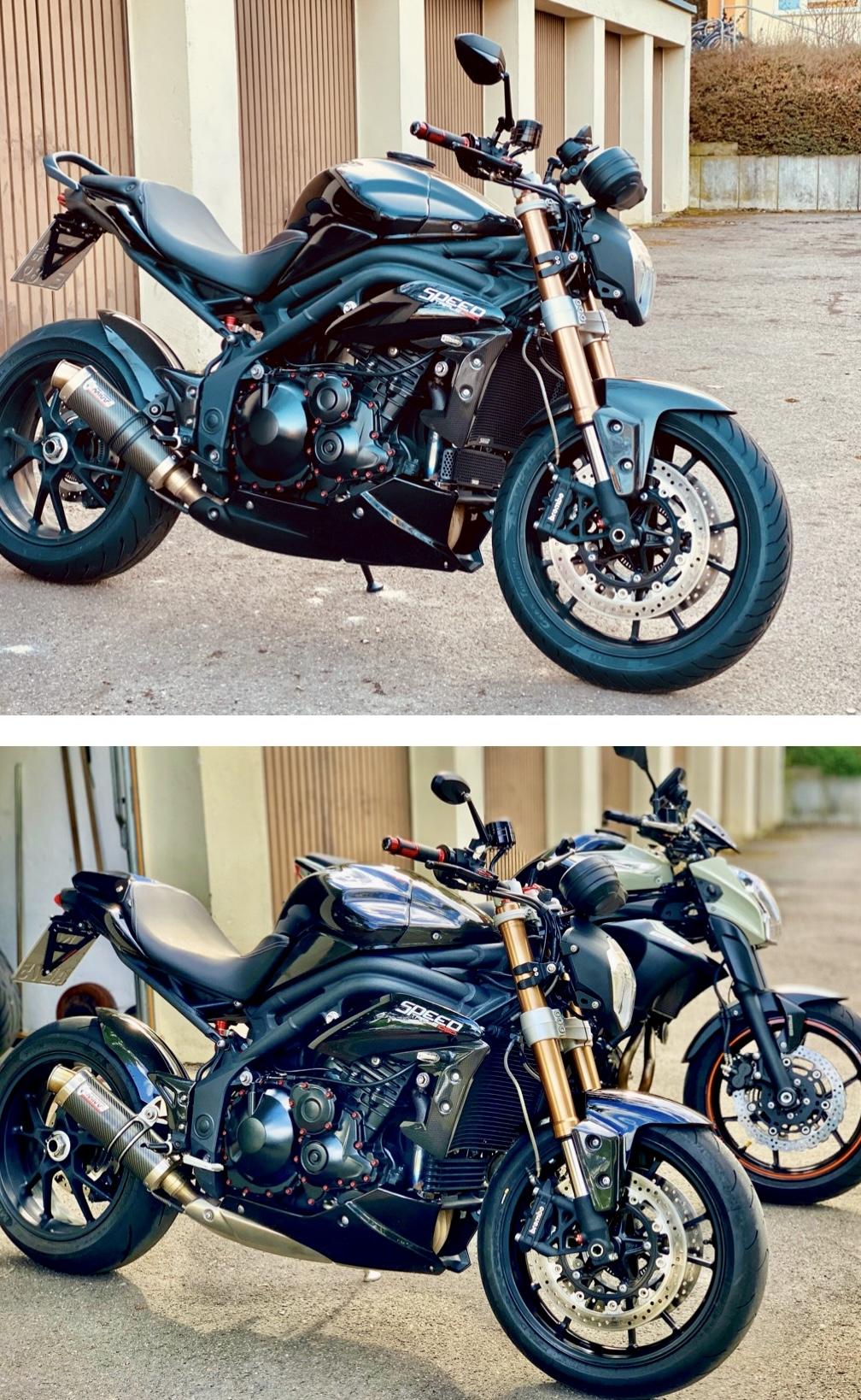

Ivoryy Geschrieben 2. September 2021 report Geschrieben 2. September 2021 Ich habe sämtliche Teile bei meiner 515NV pulvern lassen. Hat mich einen zweistelligen Betrag gekostet. Das war die beste Entscheidung, die ich treffen konnte. Den Tachoring habe ich selber mit 5€-Baumarkt-schwarz-matt lackiert, da Plastik. Das Gesamtbild macht schon nen Unterschied. Milli und timtailer3 reagierten darauf 2 Zitieren

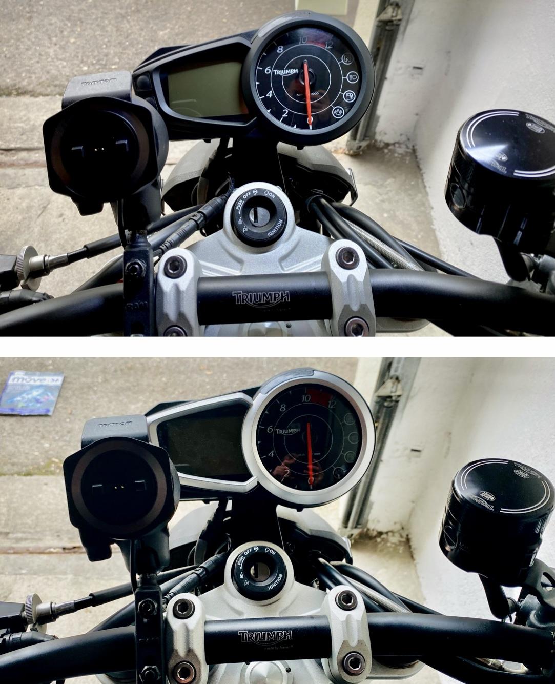

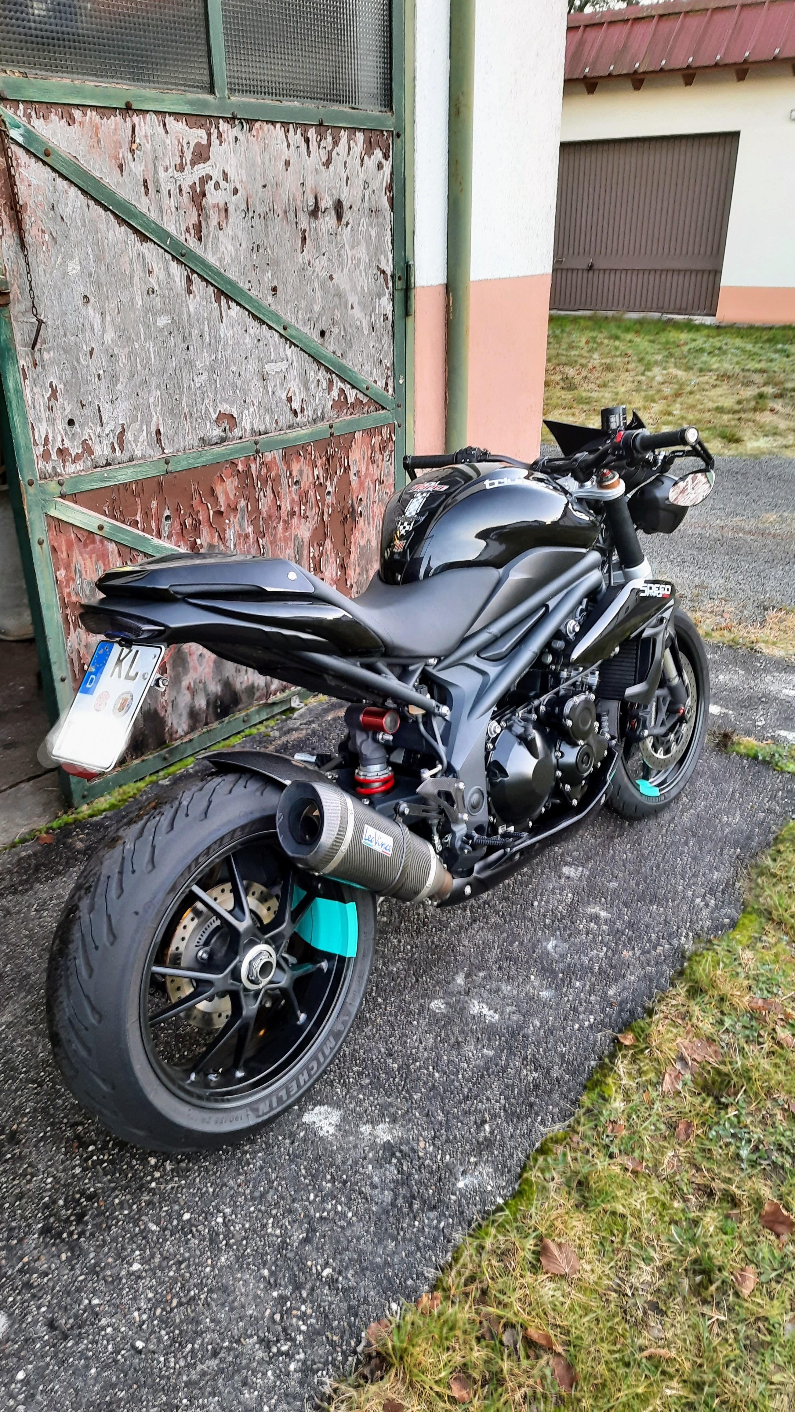

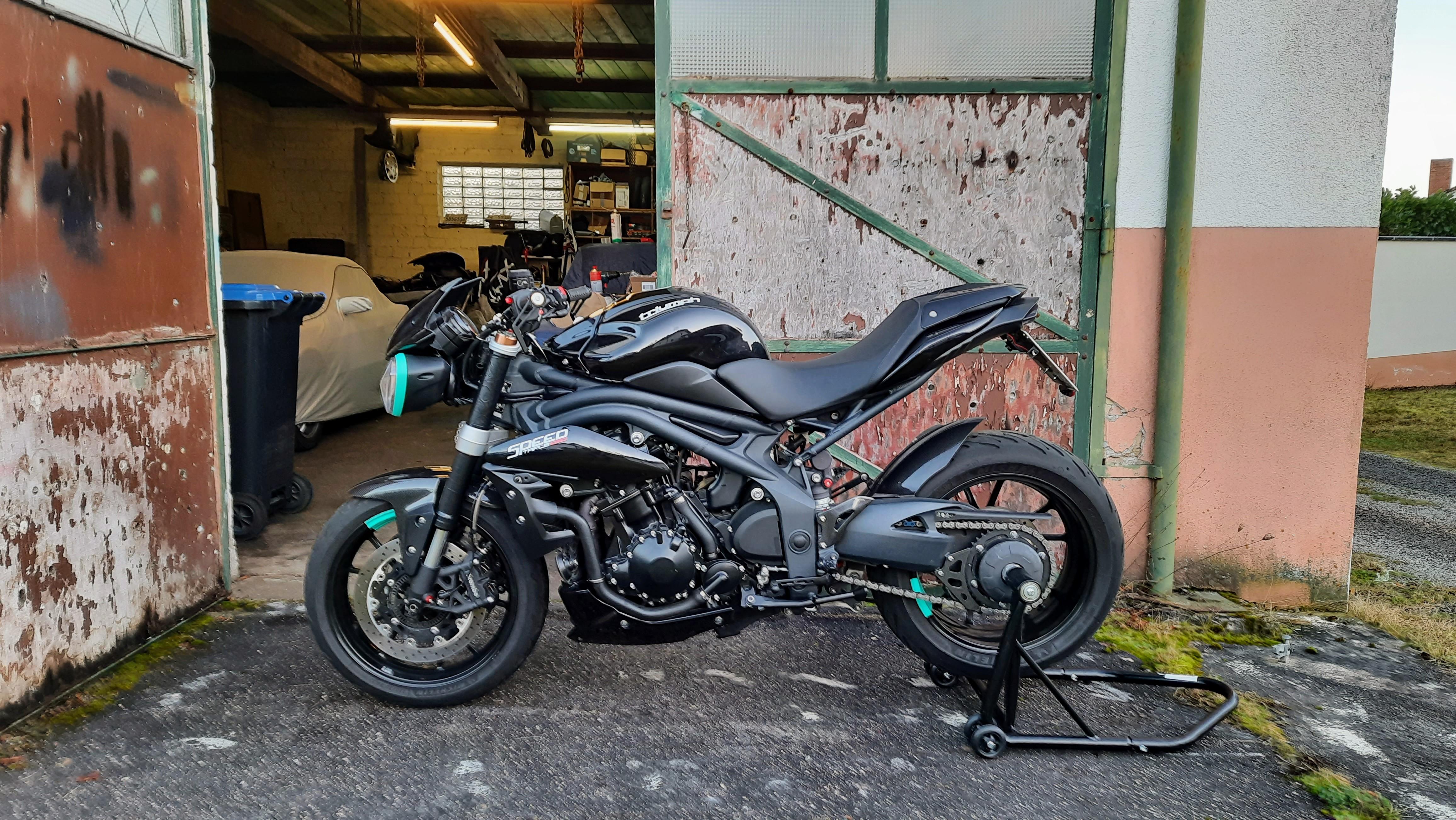

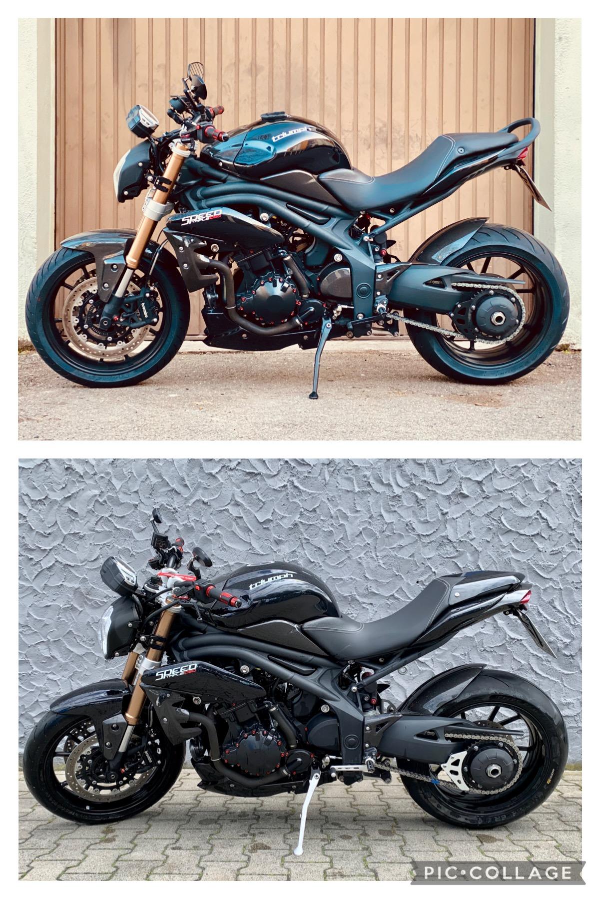

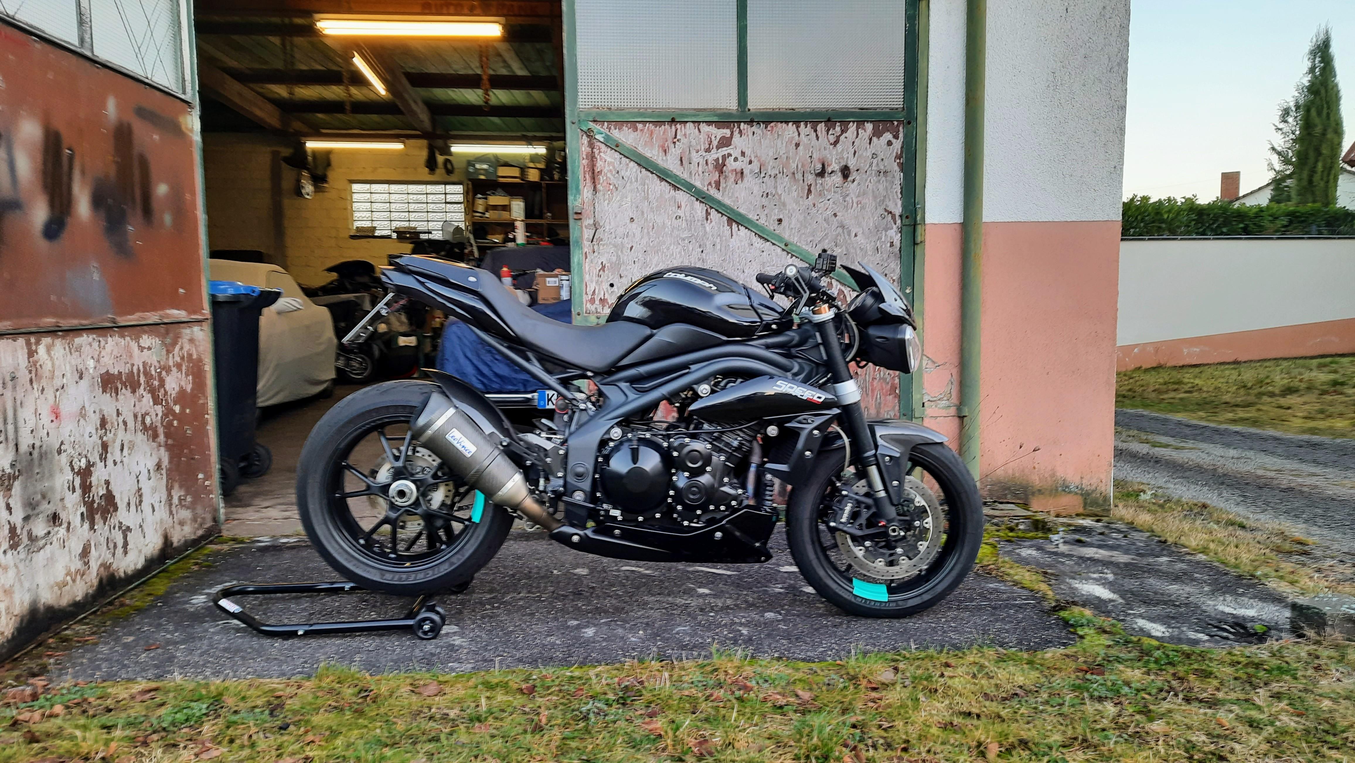

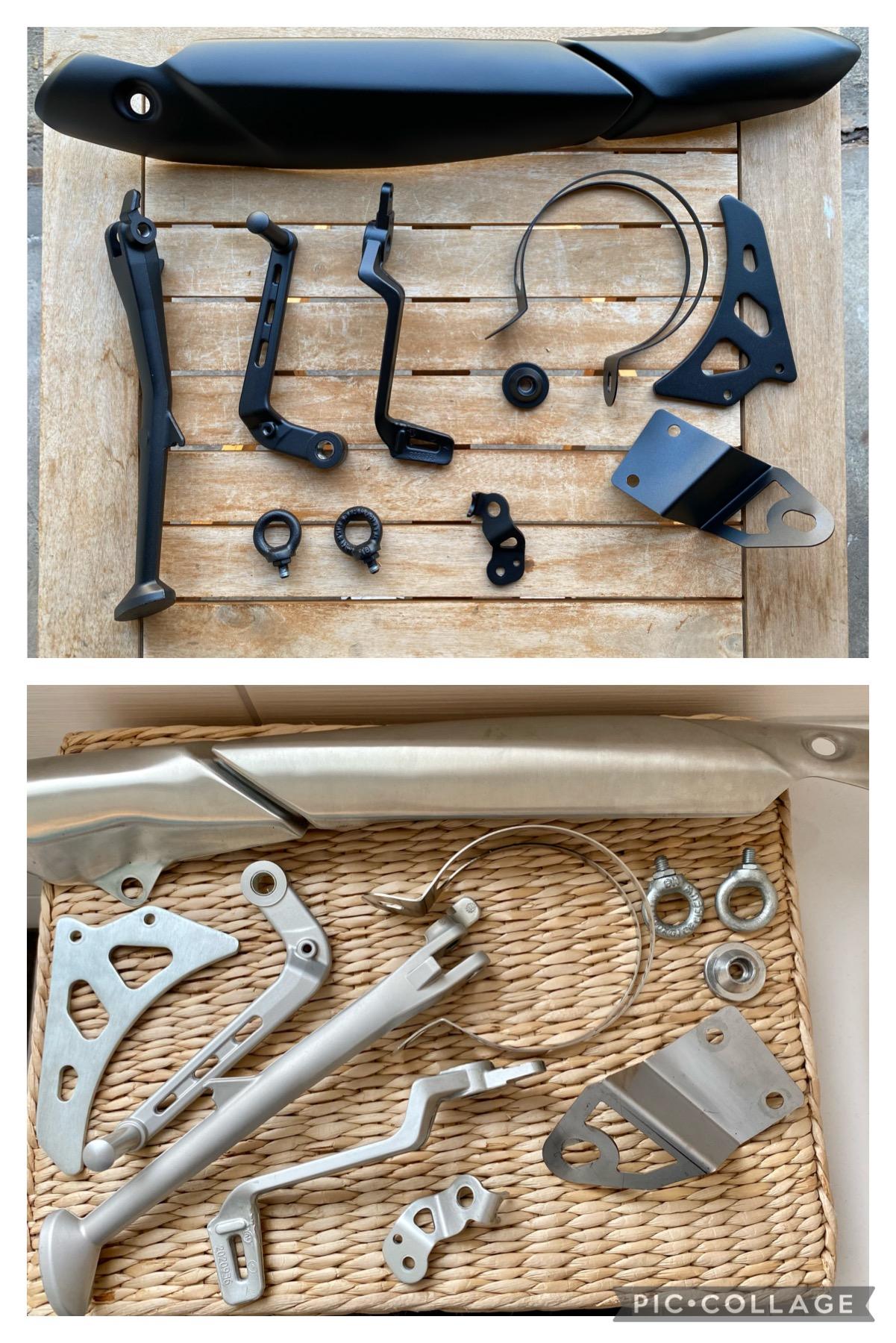

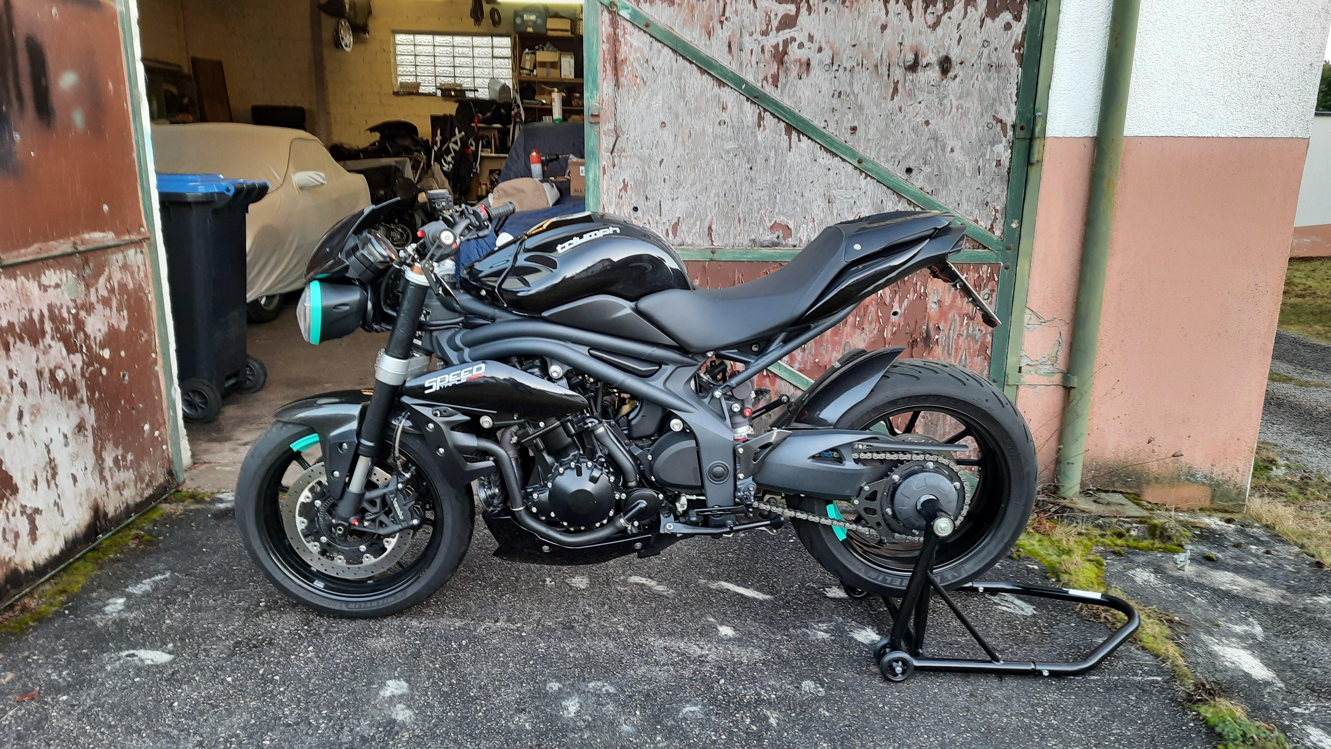

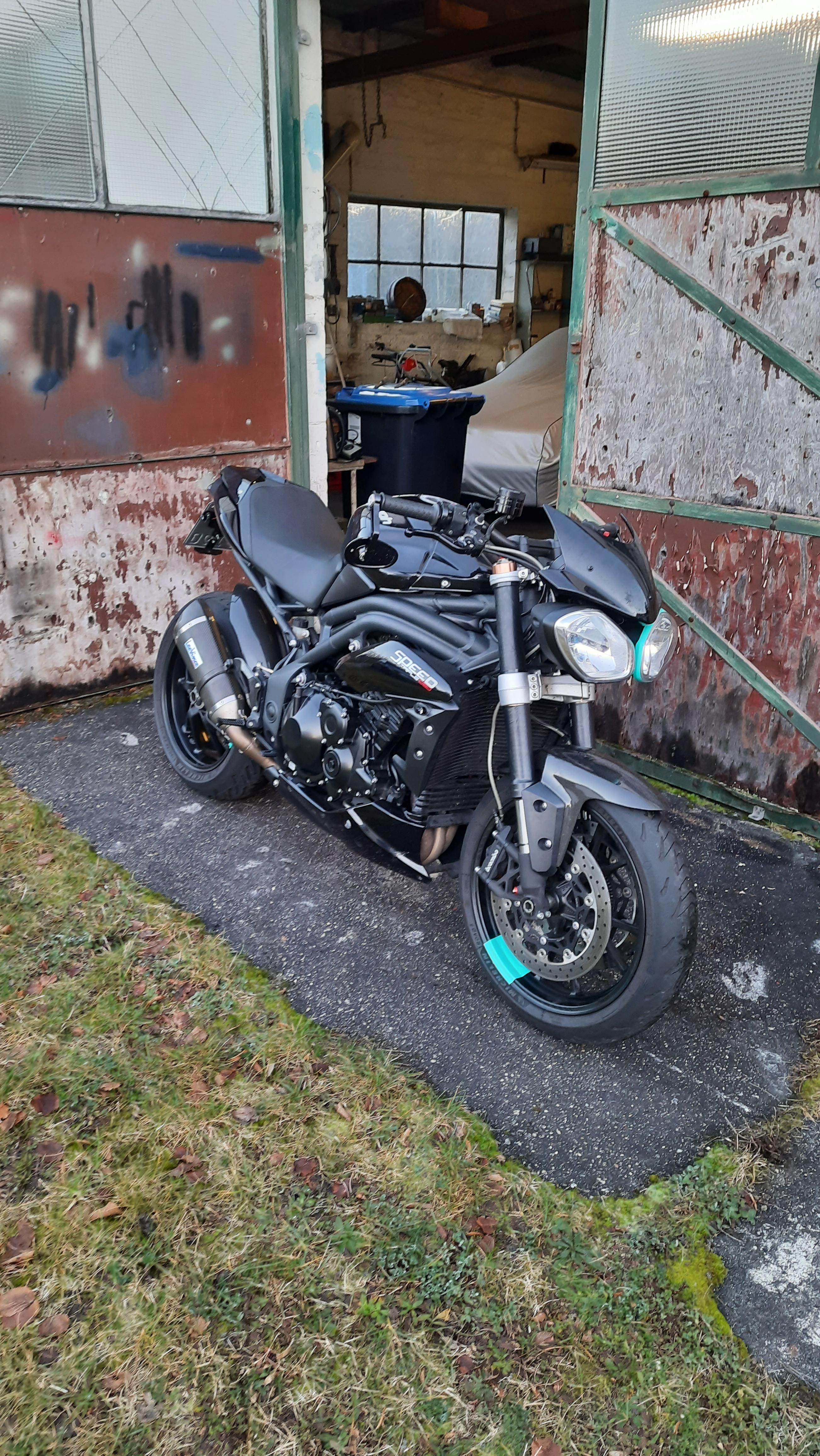

Milli Geschrieben 12. Januar 2022 Autor report Geschrieben 12. Januar 2022 (bearbeitet) Ich bin dem Thema hier noch eine Antwort schuldig. Das Pulvern hat doch etwas länger gedauert als erwartet, wodurch ich mehr Zeit zum Schwärzen anderer Teile hatte Es kam derselbe Lenker nur in schwarz, Klemmblöcke und Bremsflüssigkeitsbehälter in mattschwarz, ein Lampenring mattschwarz und einer türkis foliert ebenso wie die Felgenstreifen (war/ist ein Experiment). Mal sehen wie lang es mir gefällt. Die Gabel wurde mit Schrumpfschlauch geschwärzt. Das Ergebnis is nicht grad doll aber vlt bekommt das Ganze nochmal nen Versuch im Warmen. Falls es mir nimmer gefällt isses ruckzuck wieder ab... Gepulvert wurde jetzt: Krümmerabdeckungen, Fußrasten, Schalt/Bremshebel, Seitenständer und Auspuffhalter. Und das Ergebnis sieht so aus: Die Stummel der Gabel brauchen noch passende Schrumpfschlauch Zuschnitte und ich überlege noch den Behälter des Federbeins zu schrumpfen und die Feder evtl schwarz zu pulvern. Mal abwarten was die Lust noch so bringt. Gibt noch andere Projekte und die Zeit... ja die Zeit... ein leidiges Thema Bearbeitet 12. Januar 2022 von Milli Ivoryy und der Adi reagierten darauf 2 Zitieren
