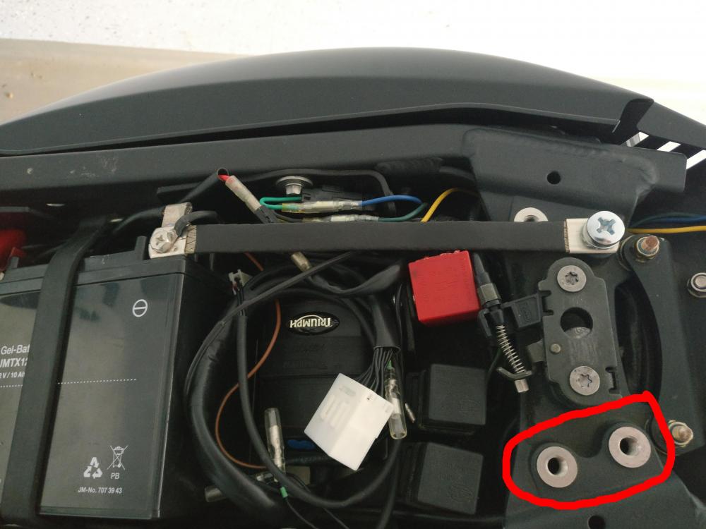

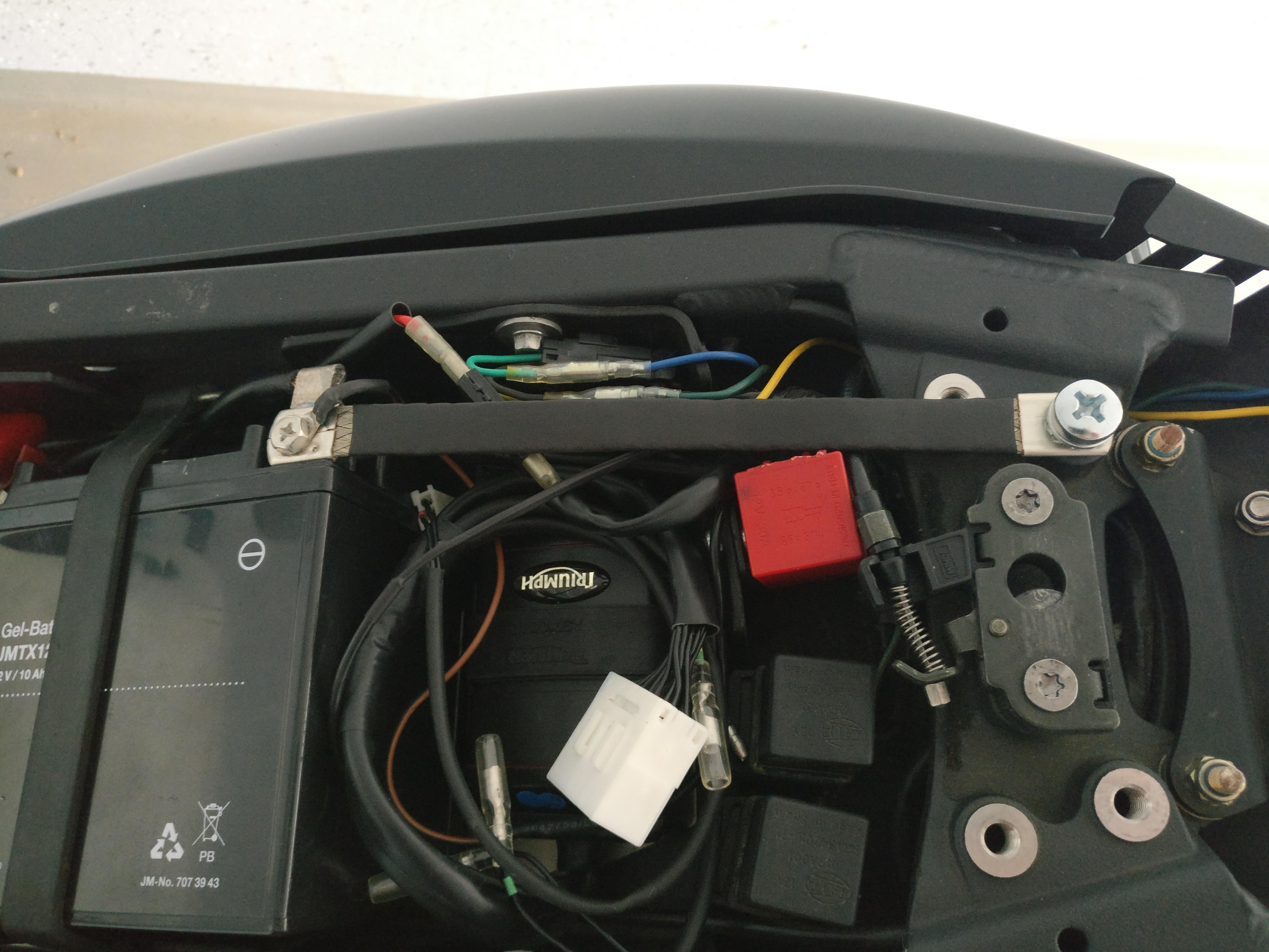

Tschepetto Geschrieben 8. September 2021 Autor report Geschrieben 8. September 2021 Nach erster optischer Kontrolle: Auch bei mir ist das relevante Massekabel nicht direkt auf dem Motor, sondern liegt erst an zweiter Stelle. Muss nichts heißen, aber anders herum wäre es sinnvoller. Außerdem ist es maximal ein 16mm²-Kabel, da könnte man definitiv bisschen was rausholen (bei dem angeblichen Spitzenstrom zumindest ~0,2V), sprich das wird direkt mal ersetzt (aber vorher wird noch der Leitungswiderstand gemessen, um vergleichen zu können). Und bei der ganzen Inspiziererei ist mir doch direkt mal ein fast leer Kühlwasserbehälter aufgefallen. Zitieren
