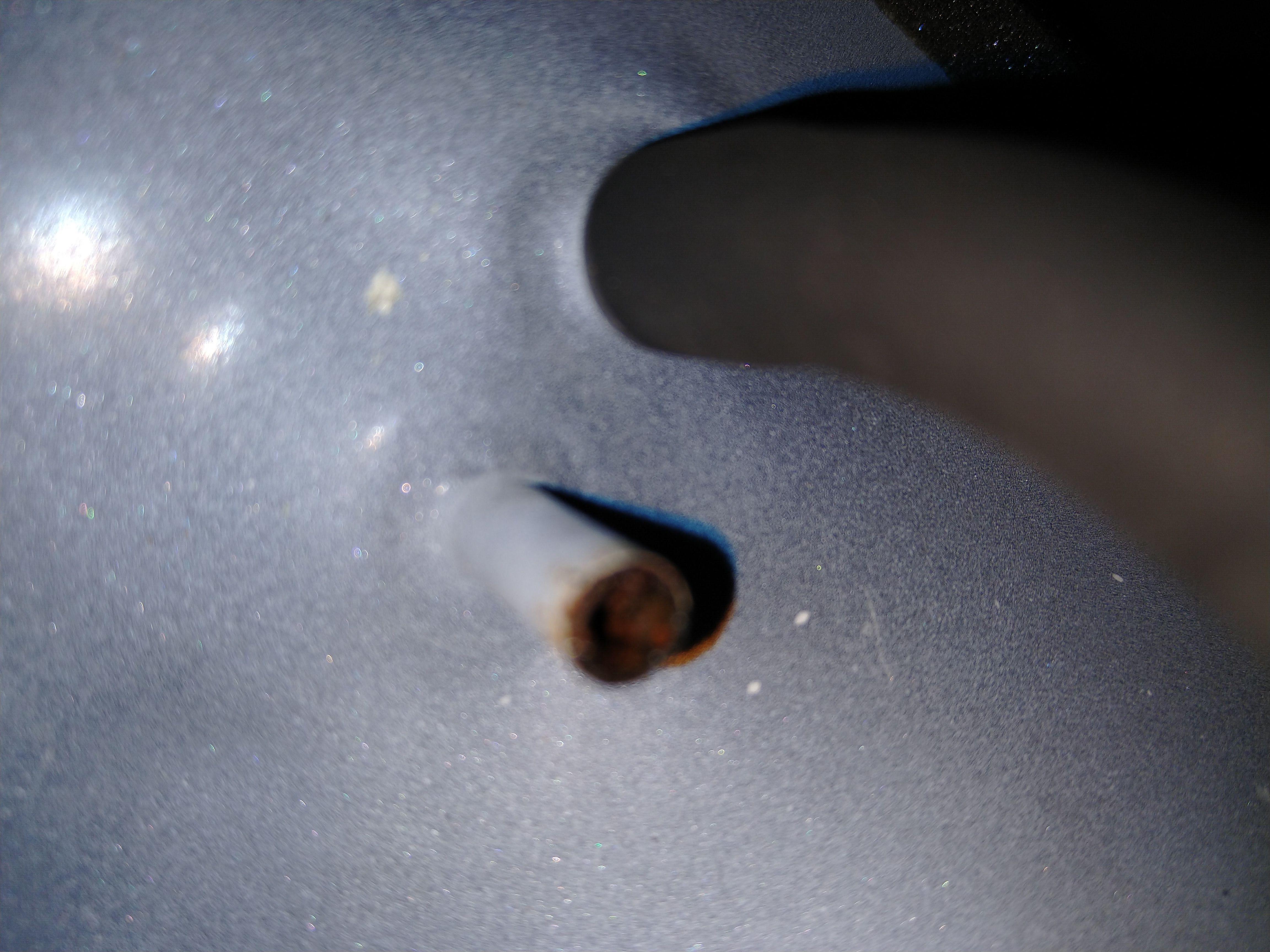

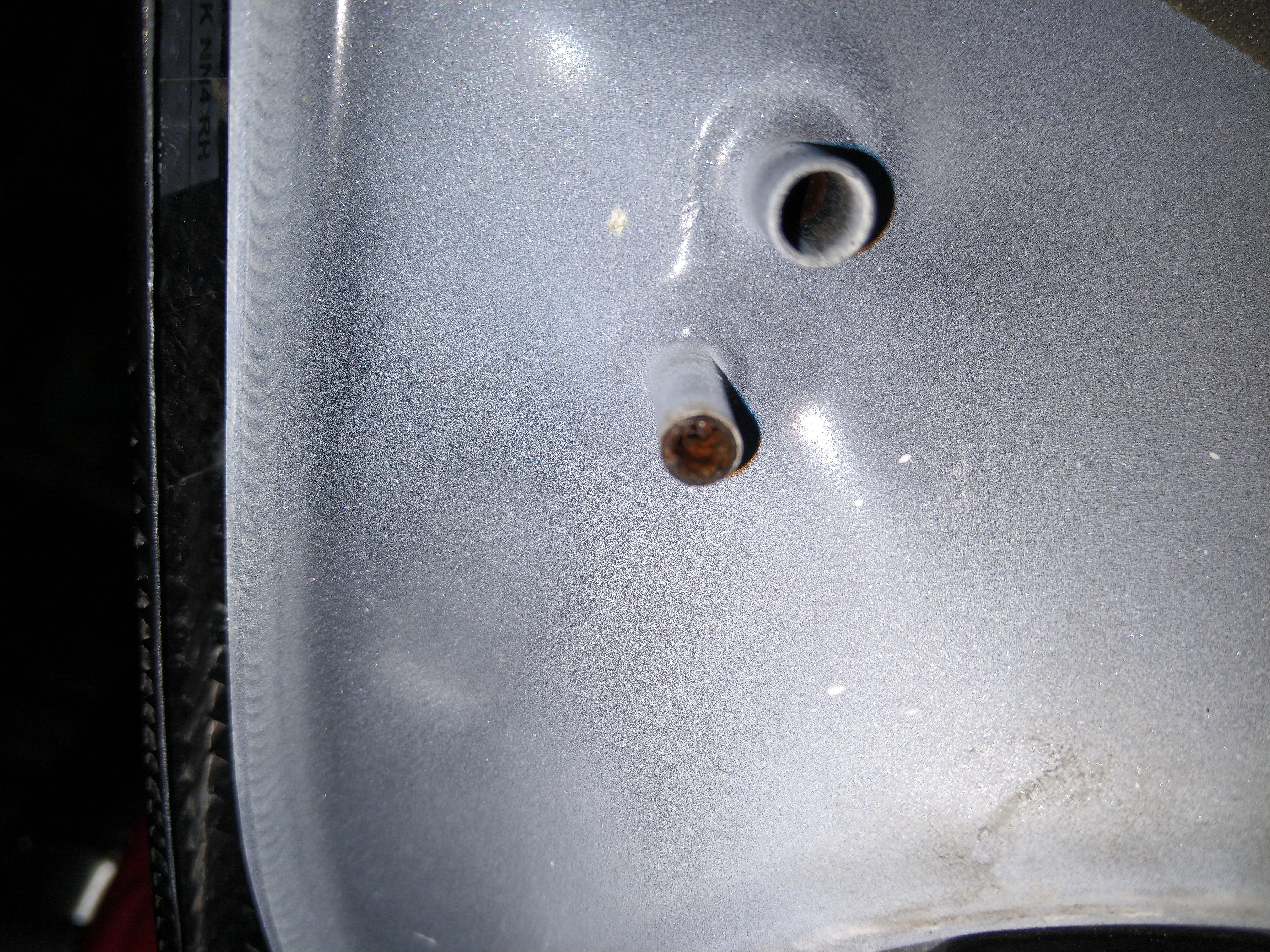

Erl Bandi Geschrieben 19. Mai 2022 report Geschrieben 19. Mai 2022 Hallo zusammen, ich habe jetzt endlich das Problem mit dem verstopften Wasserablauf lösen können. Da ich Zuhause keine Druckluft habe lies ich das beim Jahresservice in der Werkstatt freiblasen. Bin aber mit dem Ergebnis nicht unbedingt zufrieden. Der Stutzen unterm Tank an dem der Wasserablaufschlauch aufgesteckt wird hat unter der Verstopfung merklich gelitten. Siehe Foto. Ich denke das wird doch weiter Gammel!? Gibt es dazu Erfahrungen Eurerseits? Eigentlich sollten ja die Leitungen durch den Tank versiegelt sein so dass keine Korrosion entstehen kann, oder? Kennt Ihr eine Möglichkeit das dauerhaft zu reparieren? Zitieren
bernd w. Geschrieben 19. Mai 2022 report Geschrieben 19. Mai 2022 Hallo, ich glaube nicht, daß die Leitungen verzinkt oder irgendwie anders versiegelt sind, sonst würden sie ja nicht so verrostet sein. Ich würde das Rohr mit der Seele eines Bowdenzugs so gut es geht mechanisch reinigen und danach mit einem mit Fett präparierten Wollfaden durchziehen. Vielleicht hat ja jemand noch eine bessere Idee. Viel Erfolg, Bernd Zitieren
