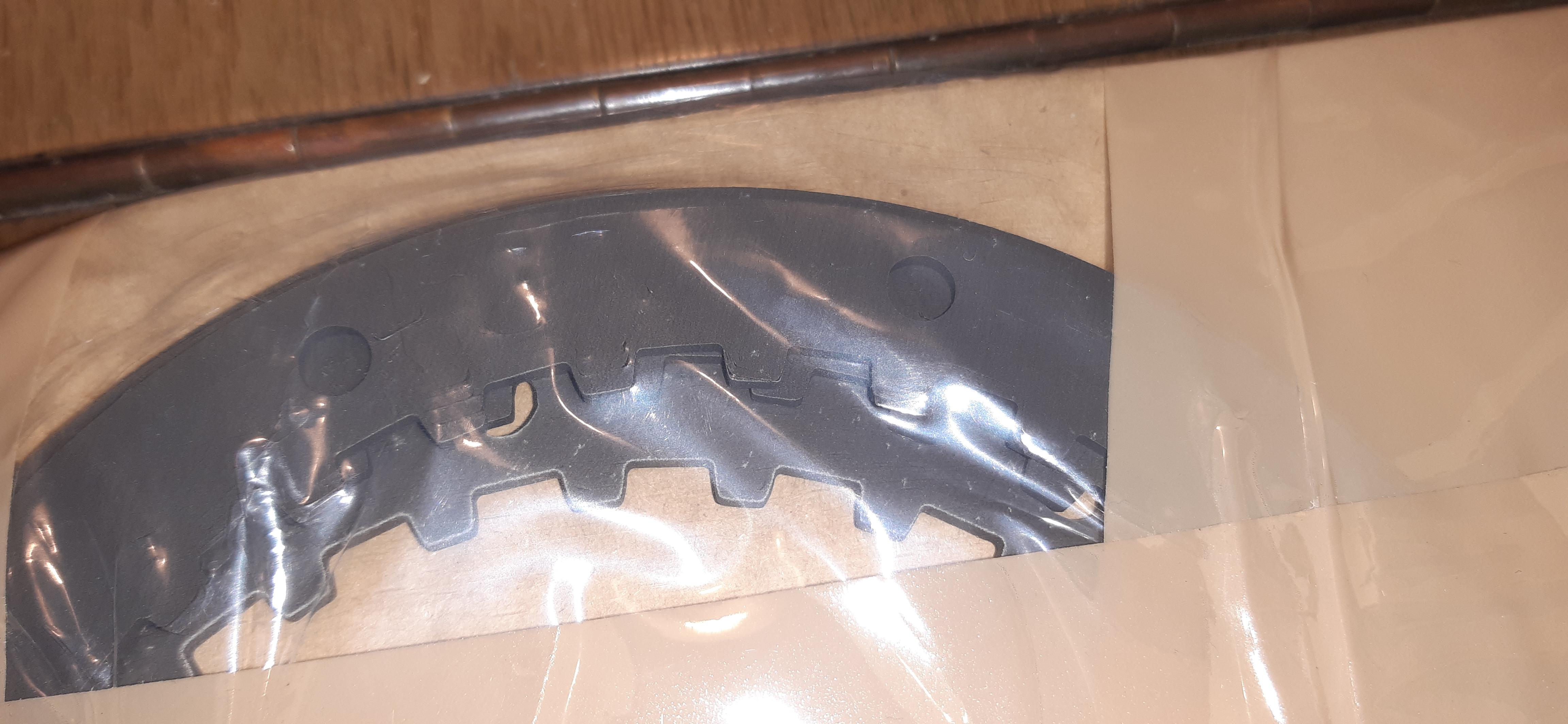

emhaa Geschrieben 1. November 2021 report Geschrieben 1. November 2021 Hallo zusammen, gerade erst dabei und wie das so ist sofort eine Frage/Problem. Da die Kupplung von meiner Kleinen (Daytona 955i T595 1998) im oberen Drehzahlbereich anfing zu rutschen habe ich mich entschieden diese zu tauschen. Also los zum freundlichen die Teile bestellt und als die Teile da waren sofort eingbaut. (2x Reibscheibe B T1170716, 7x Reibscheibe A T1170713, neue Federn T1170620 und auch eine neue Deckeldichtung) Habe auch sofort den Ölwechsel mitgemacht. (mit Filter und Motul 7100 10W-50 JASO MA2) Ich konnte leider nicht genau die Reihenfolge der einzelen Reibscheiben herausbekommen, das einzige wobei ich mir recht sicher bin ist das eine der 2 Reibscheiben B als erstes reinkommt. Habe dann die zweite als letztes genommen. Hat soweit alles gut geklappt, leider trennt die Kupplung jetzt nicht mehr sauber. Ich kann den ersten Gang einlegen, auch ohne das die Maschine wirklich losfährt aber wenn ich die Füße vom Boden nehme rollt sie langsam los. Bekomme dann aber auch andere Gänge schlecht rein und den Leerlauf gar nicht. Hat da vielleicht jemand eine Idee zu, oder das selber schon mal erlebt? Lieben Gruß in der Hoffnung auf gute Tips Marco Zitieren

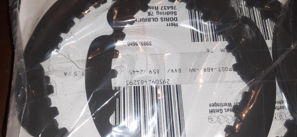

emhaa Geschrieben 2. November 2021 Autor report Geschrieben 2. November 2021 So ich habe dann heute nachdem Mark-Oh gefragt hat noch mal alle Scheiben nachgemessen... Nun bin ich vollends verwirrt. Also die alten Reibscheiben aufeinander ergeben eine gesamtstärke von 33,7mm, die neuen Reibscheiben aufeinander gelegt ergeben eine gesamtstärke von 34,1 mm. Die Stahlscheiben sind alle!!! 2 mm stark ich vernmute mal das die ursprünlich alle 2,05 mm hatten. Es sind aber keine dünneren dabei. Falls jemand da noch eine Idee oder einen Tip zu hat, würde ich mich sehr freuen... Gruß Marco Zitieren
emhaa Geschrieben 2. November 2021 Autor report Geschrieben 2. November 2021 vor 15 Stunden schrieb Mark-Oh: Stimmt die Paket gesamt Stärke, ich hatte das beschriebene Problem weil die gesamt Stärke des Pakets zu groß war und der Hebel der Mädchenkupplung zu lang. Vor dem Kupplungswechsel war der veränderte Hebel kein Problem. Habe heute mal alt gegen neu gemessen und habe einen unterschied von 0,4 mm nur in den Reibscheiben. Habe aber keine Mädchenkupplung an meiner gefunden. Wie hast du das Problem bei dir gelöst? Nebenbei wi eunten geschrieben scheine ich nur "dicke" Stahlscheiben dazwischen zu haben. Habe fast das Gefühl das da jemand sehr gebastelt hat... Gruß Marco Zitieren
azac Geschrieben 3. November 2021 report Geschrieben 3. November 2021 (bearbeitet) Hallo Du schreibst: "So ich habe dann heute nachdem Mark-Oh gefragt hat noch mal alle Scheiben nachgemessen... Nun bin ich vollends verwirrt. Also die alten Reibscheiben aufeinander ergeben eine gesamtstärke von 33,7mm, die neuen Reibscheiben aufeinander gelegt ergeben eine gesamtstärke von 34,1 mm. Die Stahlscheiben sind alle!!! 2 mm stark ich vernmute mal das die ursprünlich alle 2,05 mm hatten." Die neuen Reibscheben sind ja jetzt um 0,5mm dicker, und mit diesen trennt die Kupplung nicht. Ich setzte natürlich voraus dass Du alles richtig Montiert hast?.. Danist es naheliegend dass an der Kupplungsmechanik etwas nicht stimmt,entweder der Ausdückhebelmechanismus im Kupplungsdeckel ,oder deine Seileinstellung oder letztendlich sogar das Kupplungsseil,(die schwarze Hülle ist ein Drahtgeflecht, welches beim Kupplungsbetätigen evt. zusammendrückt und du deshalb nicht genügend Druck bekommst. Also erst unteren Hebelmechanismus auf Verscheis prüfen. dann nur zu Test Zwecken das Seil ohne Spiel am Hebel einstellen. Bearbeitet 3. November 2021 von azac Zitieren
Mark-Oh Geschrieben 3. November 2021 report Geschrieben 3. November 2021 vor 7 Stunden schrieb emhaa: Wie hast du das Problem bei dir gelöst? Ich habe die Alu Reibscheiben aus dem Forum drinn es sind dünne und dicke Scheiben vorhanden und ich hatte noch zwei dünne die ich gegen zwei dicke tauschen konnte. Die Mädchenkupplung verstärkt nur noch das Problem weil da der Weg kleiner wird, macht aber ein defekter Zug oder verschlissene Teile auch. Zitieren
