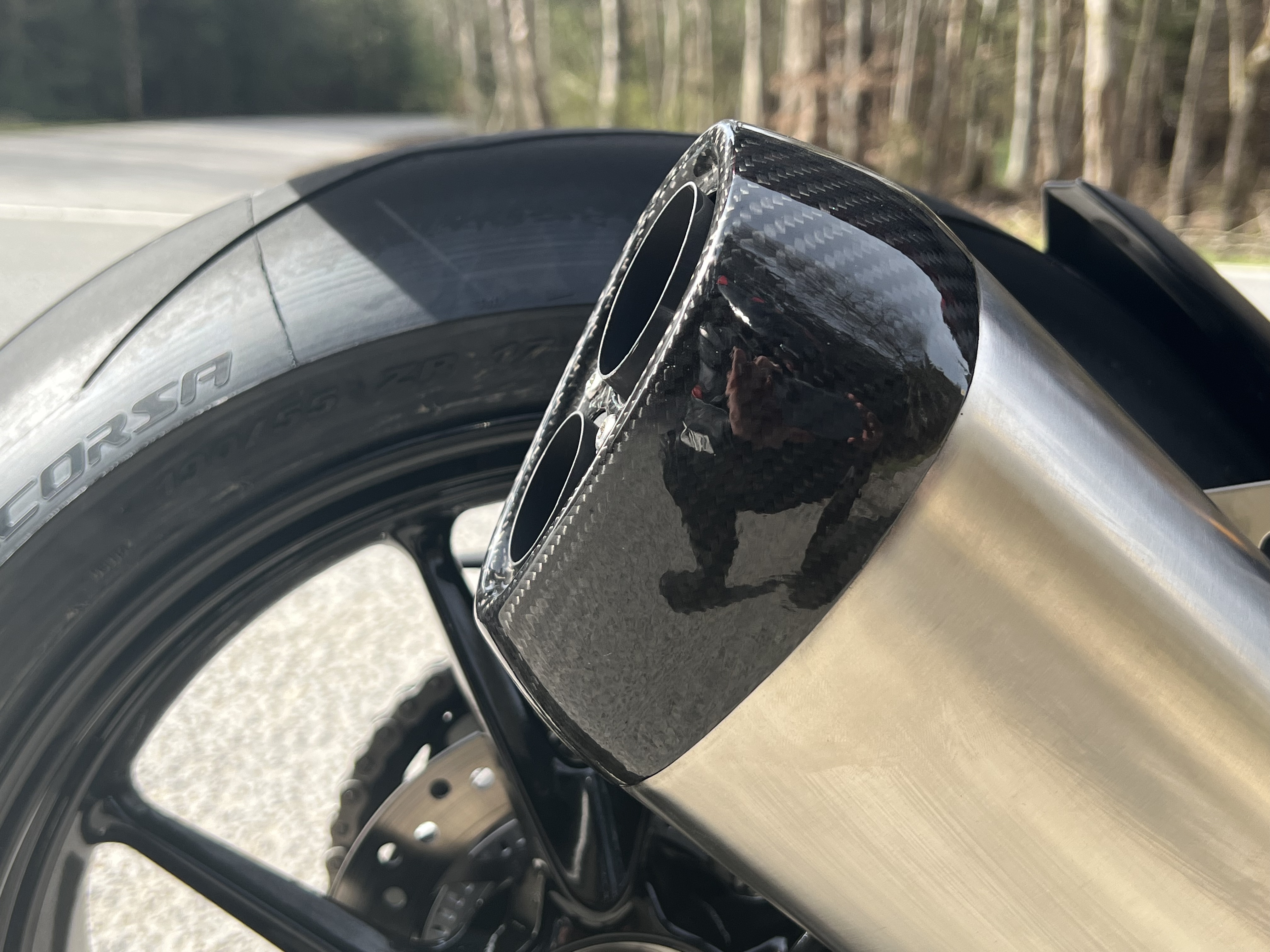

huddel Geschrieben 22. August 2022 report Geschrieben 22. August 2022 Find die Carbonabdeckung für den Auspuff spannend. Hättest Du (Holger) davon ein Bild am Auspuff im Detail? Zitieren
Holger_1050 Geschrieben 27. August 2022 Autor report Geschrieben 27. August 2022 Am 22.8.2022 um 15:33 schrieb huddel: Find die Carbonabdeckung für den Auspuff spannend. Hättest Du (Holger) davon ein Bild am Auspuff im Detail? Stue007 und huddel reagierten darauf 2 Zitieren

Racer9 Geschrieben 14. Oktober 2022 report Geschrieben 14. Oktober 2022 (bearbeitet) Am 27.8.2022 um 08:14 schrieb Holger_1050: Die Carbonabdeckung für den Endschalldämpfer sieht schon cool aus. Auf der einen Seite denke ich mir immer, wo fängst du mit dem Carbon an und wo hörst du damit auf. Weihnachten ist ja nicht mehr weit weg. Bearbeitet 14. Oktober 2022 von Racer9 Zitieren
Randy Andy Geschrieben 14. Oktober 2022 report Geschrieben 14. Oktober 2022 ^^^ Wie aufhören? Ich versteh die Frage nicht? Azazil, Stue007 und schmidei reagierten darauf 3 Zitieren
Racer9 Geschrieben 14. Oktober 2022 report Geschrieben 14. Oktober 2022 Zuviel Carbon sieht für mich an den Bike`s einfach zu überladen aus. Gruß Serpel reagierte darauf 1 Zitieren
mkk Geschrieben 15. Oktober 2022 report Geschrieben 15. Oktober 2022 vor 22 Stunden schrieb Racer9: Zuviel Carbon sieht für mich an den Bike`s einfach zu überladen aus. weniger ist mehr Serpel, Amerigo und Azazil reagierten darauf 3 Zitieren

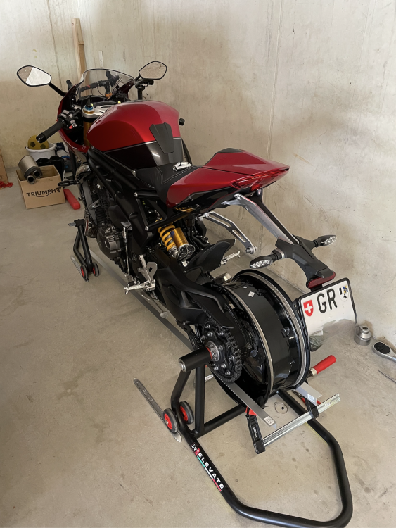

Serpel Geschrieben 31. Oktober 2022 report Geschrieben 31. Oktober 2022 Am 17.6.2022 um 16:46 schrieb Holger_1050: Trotzdem ist das Bike einfach großartig. Und ich stelle fest, dass ich keine Rechtskurven fahren kann, links geht es viel einfacher und entspannter runter. Merkwürdig. Wie immer sitzt die größte Schwachstelle des Bikes auf dem Bike. 🤗 Moin Holger, ich hake hier nochmal ein, weil ja schon länger nicht mehr geschrieben wurde. Also: Meine RR tut das auch, das ist also keine Einbildung. Sie lenkt rechts rum schwerer ein als links rum. Bin der Sache auf den Grund gegangen und habe (mit zwei Aluprofilen und zwei Schraubzwingen) drei Mal die Spur vermessen. Zweimal mit Reifen und dann noch beim Reifenwechsel direkt an der Felge. Resultat: das Vorderrad steht 7 mm weiter links als das Hinterrad. Da man die Spur nicht einstellen kann, wäre interessant zu erfahren, ob das Deine Speedy auch hat und ob das von Triumph vielleicht sogar so konstruiert wurde. Gruß, Stephan Azazil reagierte darauf 1 Zitieren

Serpel Geschrieben 31. Oktober 2022 report Geschrieben 31. Oktober 2022 vor 2 Stunden schrieb Stue007: Dass man rechts oder links bescheidener Kurven fahren kann, liegt in der Natur der Sache - egal ob beim Mopped-, Mountainbike- oder Rennrad-Fahren. Hängt m.E. von Fahrer & Übung und nicht zuletzt auch stark davon ab, ob man ein rechts- oder linksseitiges Straßenverkehrssystem gewohnt ist. Bin da eigentlich sehr ausgeglichen. Meine Reifen sind jeweils sehr homogen und vor allem symmetrisch abgefahren. Dass die 1200er Speed Triple ein ganz hervorragendes Motorrad ist, steht ja außer Frage, aber benötigt sie - konstruktiv bedingt - tatsächlich einen so großen Spurversatz, dass man ihn beim Fahren sogar spürt? Ich würde mich freuen, wenn hier der eine oder andere Auskunft darüber geben könnte ... Zitieren

Serpel Geschrieben 31. Oktober 2022 report Geschrieben 31. Oktober 2022 Moin Grinser, wie sag ich das jetzt, ohne jemandem zu nahe zu treten? Bin kürzlich bei ihm den Vorführer gefahren, der die Supercorsa drauf hatte. Mit diesem bockharten Semi-Rennreifen war der Einfluss des Spurversatzes deutlich abgemildert, aber speziell in schnellen Rechtskurven mit tieferer Schräglage dann doch deutlich zu spüren (erhöhte Haltekraft am Lenker). Muss dazu sagen, dass mir der Effekt erst aufgefallen war, nachdem ich von S22 in 180/60 hinten auf M9RR in 190/55 gewechselt hatte. Die Triumph und der Metzeler vertragen sich gar nicht. Sie hatten in der Zwischenzeit meine RR in der Werkstatt und haben Gabel und Vorderrad kontrolliert. Ob der Rahmen dabei auch vermessen wurde, weiß ich nicht, jedenfalls hat niemand meiner Darstellung widersprochen. Obwohl ich das inzwischen als von Triumph so gewollt abhake, wäre mir doch wohler, jemand im Forum könnte das mit dem Spurversatz bei seiner Maschine unabhängig bestätigen. Die Bemerkung von Holger, dass er links viel einfacher in Schräglage runter komme als rechts deckt sich jedenfalls genau mit meiner Beobachtung. Das liegt nicht am Fahrer, sondern am Motorrad. Gruß, Serpel Zitieren
Racer9 Geschrieben 2. November 2022 report Geschrieben 2. November 2022 (bearbeitet) Metzeler M-Serie bin ich schon auf meiner ehemaligen Aprilia Tuono nicht gerne gefahren. Ich fahre derzeit den Pirelli Rosso 4 und der geht auch schwerer in die Kurven als die Originalbereifung. Mir ist beim Fahren noch nicht aufgefallen, dass es links bzw. rechts anders verhält. Ich persönlich fahre Linkskurven generell besser als Rechtskurven und denke das jeder eine andere Stärke in den Kurven hat. Bin gespannt was bei deiner Recherche herauskommt. Gruß Bearbeitet 2. November 2022 von Racer9 Serpel reagierte darauf 1 Zitieren
Serpel Geschrieben 2. November 2022 report Geschrieben 2. November 2022 War heute nochmal fahren, mit S22 im 180/60er Format hinten und 2.3/2.7 bar Reifendruck. Damit ist der Effekt kaum noch spürbar, damit kann ich leben. Obwohl diese 7 mm im Hinterkopf ständig mitfahren. Muss versuchen, die Gedanken anderweitig zu fokussieren. Ansonsten ist das Motorrad der absolute Traum, komme aus den Schwärmen nicht heraus. Noch nie war ich gleichzeitig so schnell und so zurückhaltend und sozialverträglich unterwegs. Niemand fühlt sich von diesem eleganten Renner belästigt, viele werfen bewundernde Blicke herüber, wenn mit dem Motorrad Manöver möglich sind, von denen ein Autowagen nur träumen kann. Dabei ist der Dreizylinder nicht schüchtern leise, sondern besticht durch heiseren Klang und tolles Ansauggeräusch. Noch selten habe ich das Ende der Saison so verwünscht wie heuer ... Gruß, Serpel Racer9 und Amerigo reagierten darauf 1 1 Zitieren
