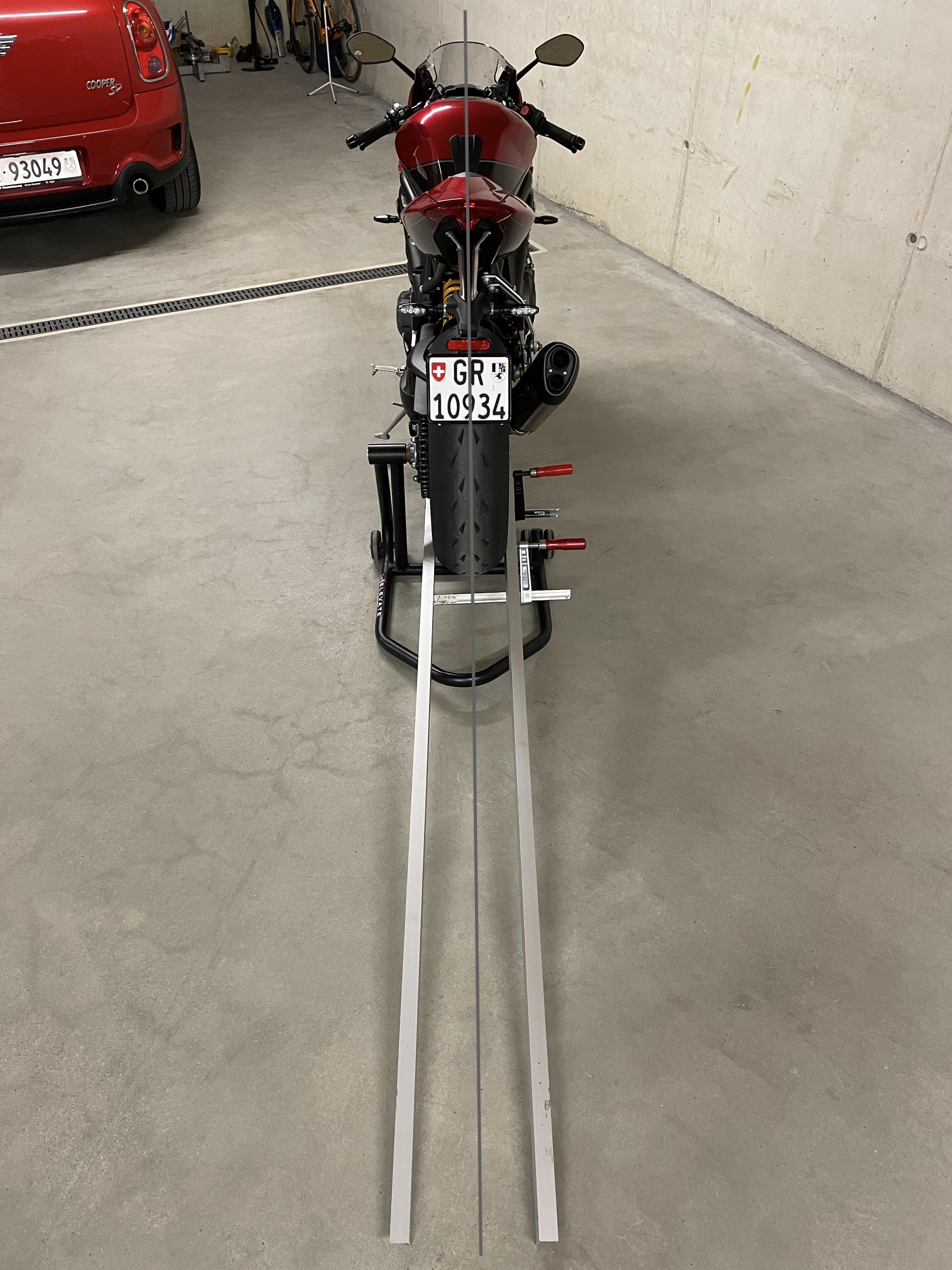

Serpel Geschrieben 10. Juni 2023 report Geschrieben 10. Juni 2023 (bearbeitet) Nach einem ganzen Jahr der Angewöhnung nervt mich das Schiefziehen der Speedy wie am ersten Tag. Nachdem ich während der ganzen Zeit davon ausgegangen war, es sei die Gabel, die für den Spurversatz sorgt, bin ich jetzt auf die Idee gekommen, mal das Hinterrad zu "vermessen". Hab zu dem Zweck die zwei Aluschienen vom Hinterrad aus nach hinten (statt nach vorne) geführt. Und siehe da: Da ich mir bewusst bin, dass das keine Vermessung im strengen Sinn ist, hab ich fünf Leute aus dem persönlichen Umfeld um ihr Urteil gebeten. Alle fünf waren sich (unabhängig voneinander) einig, dass die Profile nicht geradlinig, sondern leicht nach hinten links verlaufen. Was ist nun davon zu halten? Baut Triumph die Schwinge tatsächlich schief ein? Oder ist die Schwinge leicht verbogen? Ein tolles Motorrad, durch und durch meinen Vorstellungen entsprechend, aber mit dem einseitigen Lenkverhalten komme ich einfach nicht klar. Was sagt das Forum dazu? Gruß, Serpel Bearbeitet 10. Juni 2023 von Serpel Reifenfresser reagierte darauf 1 Zitieren
Michl 60 Geschrieben 10. Juni 2023 report Geschrieben 10. Juni 2023 So kann man sicher nicht genau messen. Das fängt schon damit an, dass das Mopped bei diesen Heckständern in der Regel leicht nach links hängt damit es stabiler auf dem Pin liegt. Deine gedachte Mittellinie geht dann automatisch etwas nach rechts. Ferner müßte man die Leisten direkt auf der Felge montieren, das Anziehen der Schraubzwingen auf der Gummiflanke bringt auch wieder eine weitere Ungenauigkeit ins Spiel. starfighter1967, BerndK, Reifenfresser und 1 Weiterer reagierten darauf 4 Zitieren
Serpel Geschrieben 11. Juni 2023 report Geschrieben 11. Juni 2023 Genau gemessen hatte ich ja bereits in der anderen Richtung - mit immer demselben Resultat: Das Vorderrad läuft gegenüber dem Hinterrad ziemlich genau 7 mm nach links versetzt. (Erstaunlicherweise waren die Messungen auf Gummi exakt reproduzierbar und stimmten mit den Resultaten auf Felge genau überein.) Nur: Bisher war ich davon ausgegangen, dass das mit der Gabel zu tun hat. Jetzt ist aber klar, dass es die Schwinge ist, die für den Versatz sorgt. Drum kann man auch problemlos freihändig fahren, aber das Ein- und Auslenken von Kurven wird durch den Versatz beeinflusst. Negativ beeinflusst. Gruß, Serpel Zitieren
mkk Geschrieben 11. Juni 2023 report Geschrieben 11. Juni 2023 vor 23 Stunden schrieb Serpel: Was ist nun davon zu halten? Baut Triumph die Schwinge tatsächlich schief ein? Oder ist die Schwinge leicht verbogen? Ein tolles Motorrad, durch und durch meinen Vorstellungen entsprechend, aber mit dem einseitigen Lenkverhalten komme ich einfach nicht klar. Was sagt das Forum dazu? Sorry, ich halte die Messung für quatsch. Dein grauer Strich ist digital und selbst wenn der echt wäre, er ist nicht mittig. Du benötigst mehrere Reverenzpunkte am Motorrad, Rahmen Lenkkopf usw. um etwas zu messen und entsprechend ab zu leiten. Demokratische Messungen gibt es auch nicht wirklich, immerhin habt ihr die absolute Mehrheit. Reifenfresser reagierte darauf 1 Zitieren

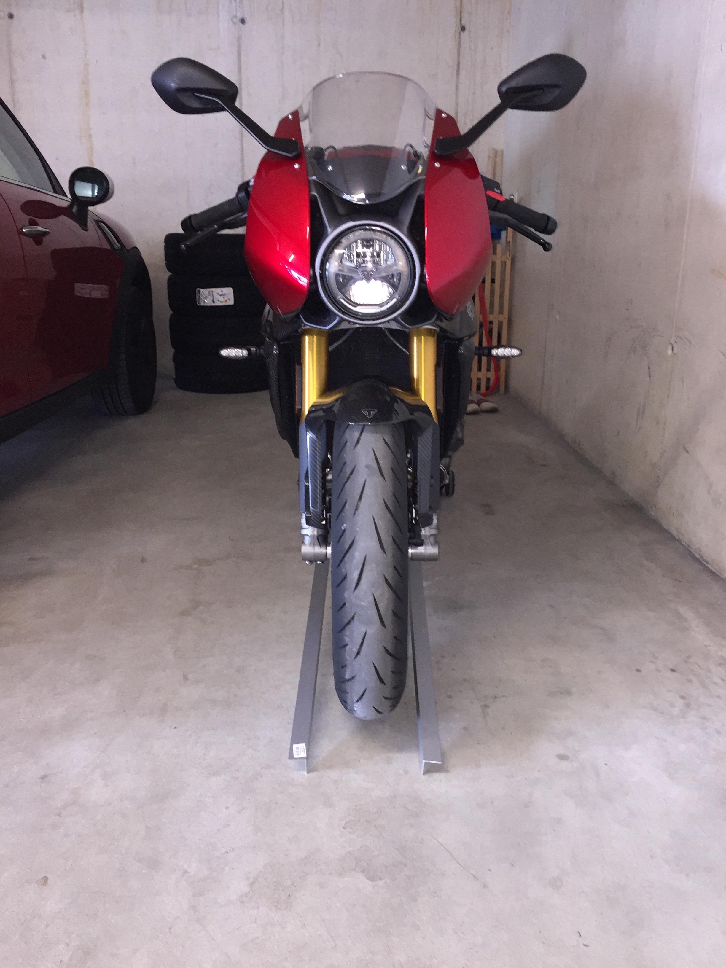

Serpel Geschrieben 11. Juni 2023 report Geschrieben 11. Juni 2023 Die Abweichung ist eben so deutlich, dass man sie mit bloßem Auge sehen kann. Deswegen schrieb ich ja von den Bekannten, die unabhängig voneinander alle das Gleiche sagten [sic!]. Vielleicht unterstützt dieses Bild meine Glaubwürdigkeit: Das war nach vorne und man sieht den Versatz sehr deutlich. Nach hinten ist die Abweichung (vor Ort) eben auch zu erkennen, aber klar: ein Foto kann in dieser Beziehung nicht als Nachweis gelten. Mir wäre das ja vollkommen egal, wenn das Motorrad schön symmetrisch fahren würde - das tut es aber leider nicht. Gruß, Serpel Zitieren
Stoner1988 Geschrieben 12. Juni 2023 report Geschrieben 12. Juni 2023 ich sehe du hast schon andere Reifen drauf ( hinten gp? und vorne?), wurde beim Einbau ( selbst gemacht?) Gabel alles ordnungsgemäß angezogen, eventuell ein Gabelfuß schief angezogen (Verspannt), geht schnell. Zitieren
Serpel Geschrieben 12. Juni 2023 report Geschrieben 12. Juni 2023 Die Bilder sind zu unterschiedlichen Zeitpunkten gemacht worden - einmal mit S22 (in 180/60) und das andere Mal mit Power Cup 2 (in 190/55). Tut aber nichts zur Sache, natürlich. Reifen wechsle ich stets selbst und achte beim Einbau darauf, eventuelle Verspannungen zu vermeiden. Ist auch mittlerweile der sechste Satz drauf mit immer demselben Resultat. Wobei das asymmetrische Lenkverhalten beim 180/60er Format gegenüber dem 190/55er Format weniger spürbar ist. Wäre super toll, wenn hier auch mal jemand seine 1200er Speedy mit zwei Leisten "vermessen" könnte, um einen Vergleich zu haben. Gruß, Serpel Zitieren

mkk Geschrieben 12. Juni 2023 report Geschrieben 12. Juni 2023 Das zweite Bild sieht schlimmer aus. Normalerweise muss der Händler ein Garantieantrag stellen, nur wenn der abgelehnt wird würde ich über vermessen nachdenken. Zitieren
