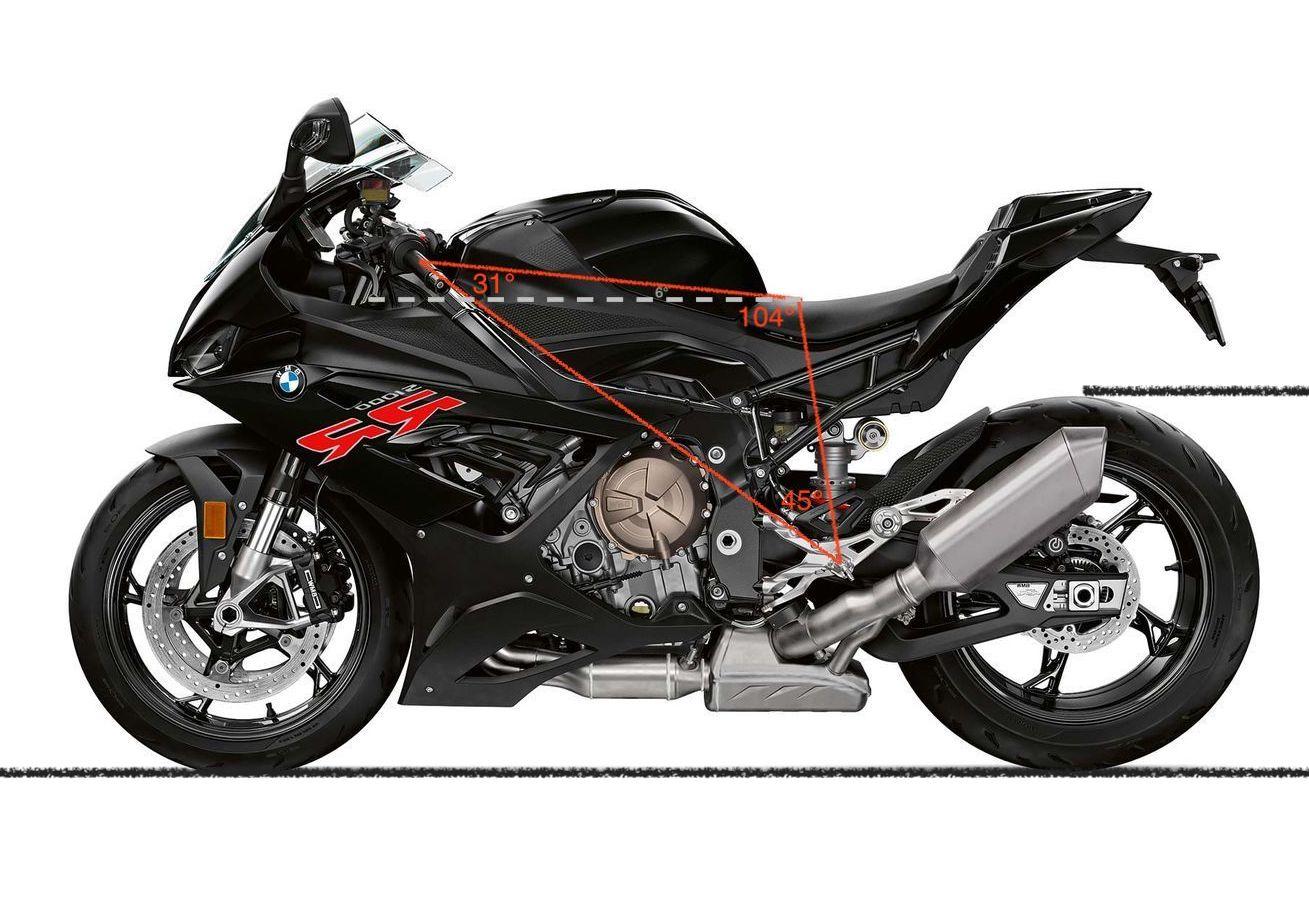

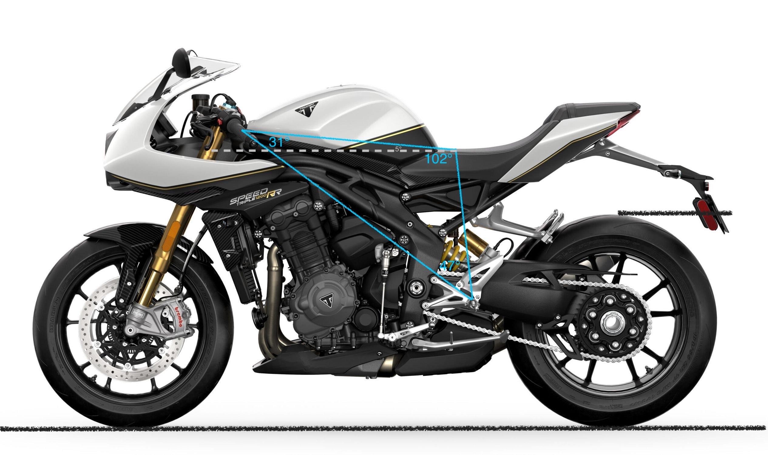

Serpel Geschrieben 11. Juli 2023 report Geschrieben 11. Juli 2023 vor 15 Stunden schrieb Morkhero: Die Stummellenkerpostion der RR ist zwar eh noch um einiges entfernt von sportlich, [...] [...] für mich ist die RR nur aufgrund der Halbschale nicht vergleichbar mit einem echten Sportler. Das ergonomische Dreieck für den Fahrer entspricht bei der Triumph Speed Triple 1200 RR etwa demjenigen der BWM S 1000 RR: Die Winkel stimmen fast aufs Grad überein - bei gleicher absoluter Größe der beiden Dreiecke. Die Linie Sattel-Lenkstummel ist bei der Triumph mit 5° gegenüber der Horizontalen sogar noch ein Grad flacher geneigt als bei der BMW mit 6°. Die Fußrasten sind dafür minimal weiter vorn. Hängt aber natürlich auch davon ab, wo genau man den entsprechenden Bezugspunkt auf dem Sattel setzt. Die Speed Triple RR ist also ein waschechter Sportler mit richtig sportlicher Sitzposition. Vielleicht hätte Triumph das Motorrad von Anfang an als Supersportler bewerben sollen, damit diese Diskussionen, wie und wo das Motorrad einzuordnen ist, erst gar nicht aufkommen. Und bei Interessenten, die auf ein sportliches, hübsches Retrobike mit richtig Leistung gesetzt hatten, keine Hoffnungen und falsche Erwartungen geschürt werden. Gruß, Serpel Tuebinger, Dennis22 und Amerigo reagierten darauf 2 1 Zitieren

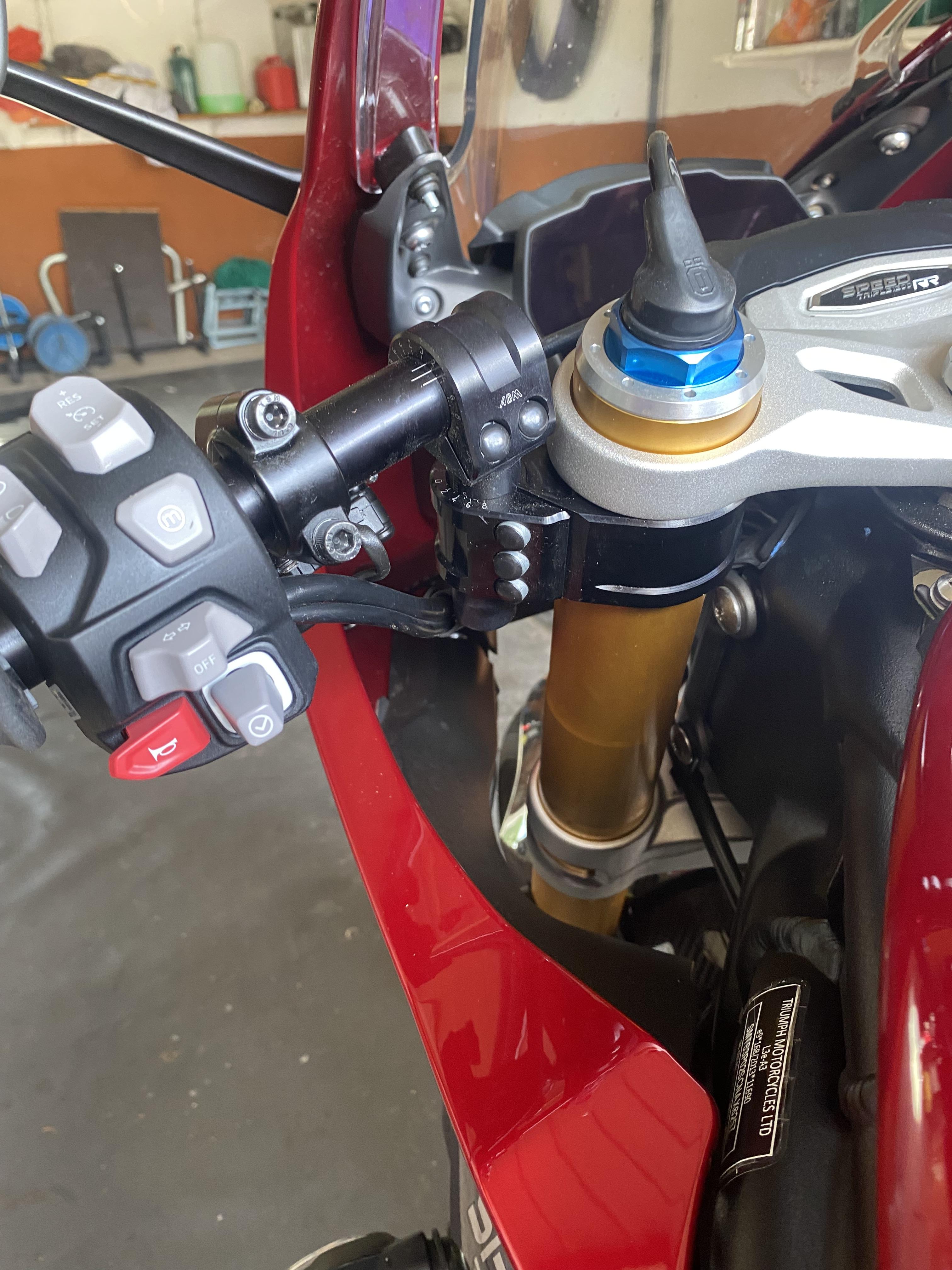

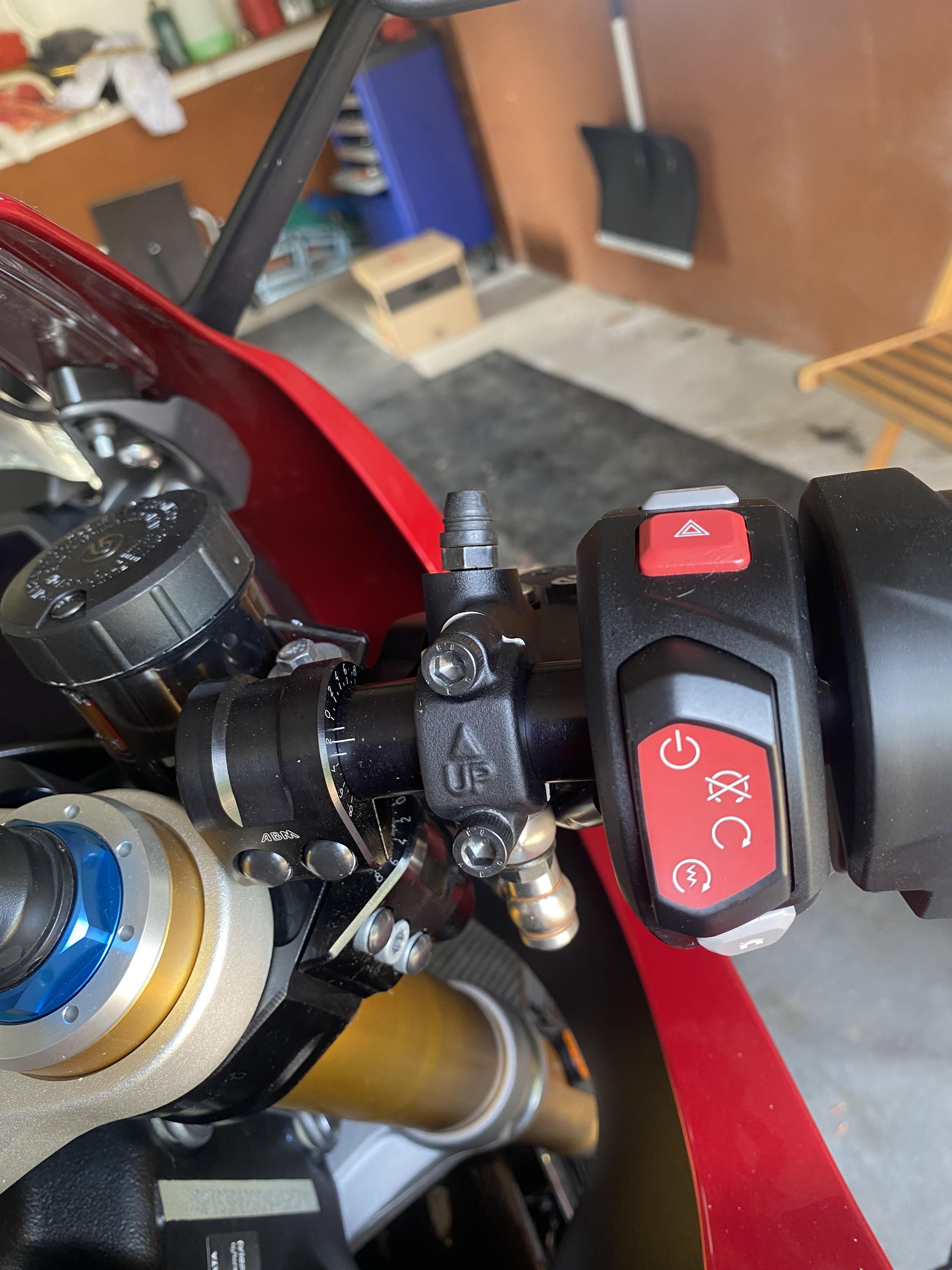

Amerigo Geschrieben 12. Juli 2023 report Geschrieben 12. Juli 2023 Hier noch einige Details der Maschine, die bei Hafner steht. RR mit Risers - "Probrake Revo" BlauRSKlaus, albi67 und Morkhero reagierten darauf 3 Zitieren
Morkhero Geschrieben 12. Juli 2023 report Geschrieben 12. Juli 2023 Sozusagen ein einstellbarer "Standardlenker" ^^. Coole Sache eigentlich, vor allem wenn man Probleme mit der Kröpfung hat, kann man einfach ein wenig rumprobieren. albi67 und Amerigo reagierten darauf 2 Zitieren

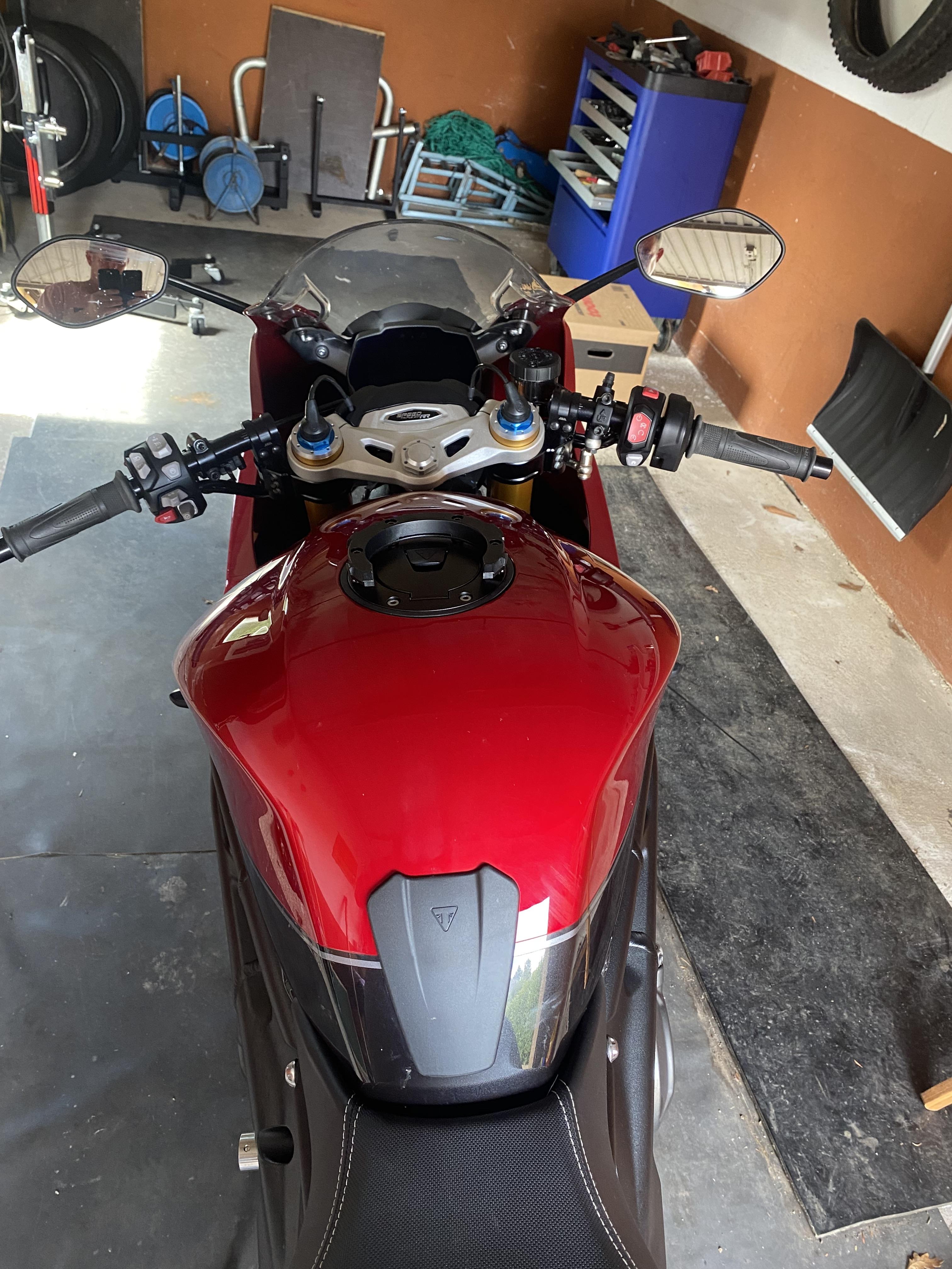

Jürgen 0665 Geschrieben 12. Juli 2023 report Geschrieben 12. Juli 2023 Meine RR mit MRA Multiclip. Gruß Jürgen albi67 reagierte darauf 1 Zitieren
Serpel Geschrieben 13. Juli 2023 report Geschrieben 13. Juli 2023 Sieht so aus, als wäre die Gabel beim Hafner’s Bike einen Fingerbreit durchgesteckt. Bei Jürgens RR scheint es auch ohne Veränderung der Fahrgeometrie zu funktionieren. Gruß, Serpel Zitieren
Jürgen 0665 Geschrieben 13. Juli 2023 report Geschrieben 13. Juli 2023 Ist mir auch aufgefallen. Die ist sogar viel weiter durchgesteckt. Die Stummel sind aber auch ganz nach oben. Könnte bei mir auch noch ein ganzes stück hoch. Aber so reicht es mir. Hauptsache ich habe eine andere Kröpfung. Ist für meine Handgelenke besser. Gruß Jürgen. Zitieren

Amerigo Geschrieben 13. Juli 2023 report Geschrieben 13. Juli 2023 Mein Problem dabei: Gabel durchstecken ist eine Möglichkeit, die Geometrie zu verändern. Das sollte eine Massnahme sein, die mit dem Fahrer und der Fahrerei zu tun hat. Wenn das gemacht wird, nur damit man keine Kabel verlängern muss und nicht an der Verschalung anschlägt, dann sind das Murks-Kompromisse. Vor kurzem eine Thruxton RS gesehen, deren SB-Lenker an der Verschalung anschlägt, das darf einfach nicht sein. Gruss Amerigo Serpel und Krylov reagierten darauf 1 1 Zitieren
Krylov Geschrieben 13. Juli 2023 report Geschrieben 13. Juli 2023 vor 56 Minuten schrieb Serpel: Triumph wird sich bei der Auslegung von Lenkkopfwinkel, Nachlauf und Radstand schon was gedacht haben ... Gruß, Serpel Man sieht schon auf den Bildern, dass der Lenkkopf etwas flacher als bei der BMW zu stehen scheint, weswegen mir eine Verortung der RR als Hypersport-Bike nicht sinnvoll erscheint; billiger als so etwas neu entwickeln zu müssen, ist der Ansatz „Nehme eine Speedy und pfriemele eine Halbschale und Stummel dran“ auf jeden Fall. (Lustig ist allerdings, dass die Ur-Speedy 1994 genau aus der anderen Richtung kommend (d.h. Daytona-sans-Verkleidung) entstanden ist…) Zu den AB-M Stummeln: Es sollte „Ergonomie-Tuning“ für jeden die erste (und vielfach sinnigerweise auch einzige) Maßnahme bei einem Neufahrzeug sein, denn wir sind nun mal alle unterschiedlich in unserer Physis: One-size-fits-all hat man ja auch in der Bekleidungsindustrie eher nur bei Zementsäcken… Mir ist nur aufgefallen, dass auf den Bildern die Stummel a) sehr weit raus stehen und b) der linke Stummel länger als der rechte zu sein scheint; das kann aber auch an der merkwürdigen Optik liegen, dass da einerseits mehr Zeugs drangeklemmt ist und der Lenker leicht nach links eingeschlagen zu sein scheint… Zitieren
Jürgen 0665 Geschrieben 13. Juli 2023 report Geschrieben 13. Juli 2023 Habe die RR mit dem MRA Umbau als Vorführer so vom Händler gekauft. Der Umbau war für mich der Kaufgrund. Die Lenkerstummel sind beide gleich ,wirkt auf den Bildern nur so. Die Stummel vom MRA Umbau bauen sehr breit. Ich glaube die Rohre könnte man an jeder Seite 2cm kürzen dann ist der noch immer breit genug. Mal sehen. Aber Funktionieren tuts. Währe Optisch dann etwas gefälliger und würde nicht mehr ganz so breit wirken. Gruß Jürgen Azazil reagierte darauf 1 Zitieren
Serpel Geschrieben 13. Juli 2023 report Geschrieben 13. Juli 2023 vor 9 Stunden schrieb Krylov: Man sieht schon auf den Bildern, dass der Lenkkopf etwas flacher als bei der BMW zu stehen scheint, weswegen mir eine Verortung der RR als Hypersport-Bike nicht sinnvoll erscheint; billiger als so etwas neu entwickeln zu müssen, ist der Ansatz „Nehme eine Speedy und pfriemele eine Halbschale und Stummel dran“ auf jeden Fall. Die Lenkkopfwinkel sind bei beiden gleich (Triumph 66.1° vs. BMW 66.2°), der Nachlauf ist bei der Triumph 5 Millimeter länger (105 mm vs. 100 mm), der Radstand wiederum um 18 Millimeter kürzer (1439 mm vs. 1457 mm). Von daher also kein Grund, die Triumph als weniger sportlich einzustufen. Gruß, Serpel Amerigo reagierte darauf 1 Zitieren
