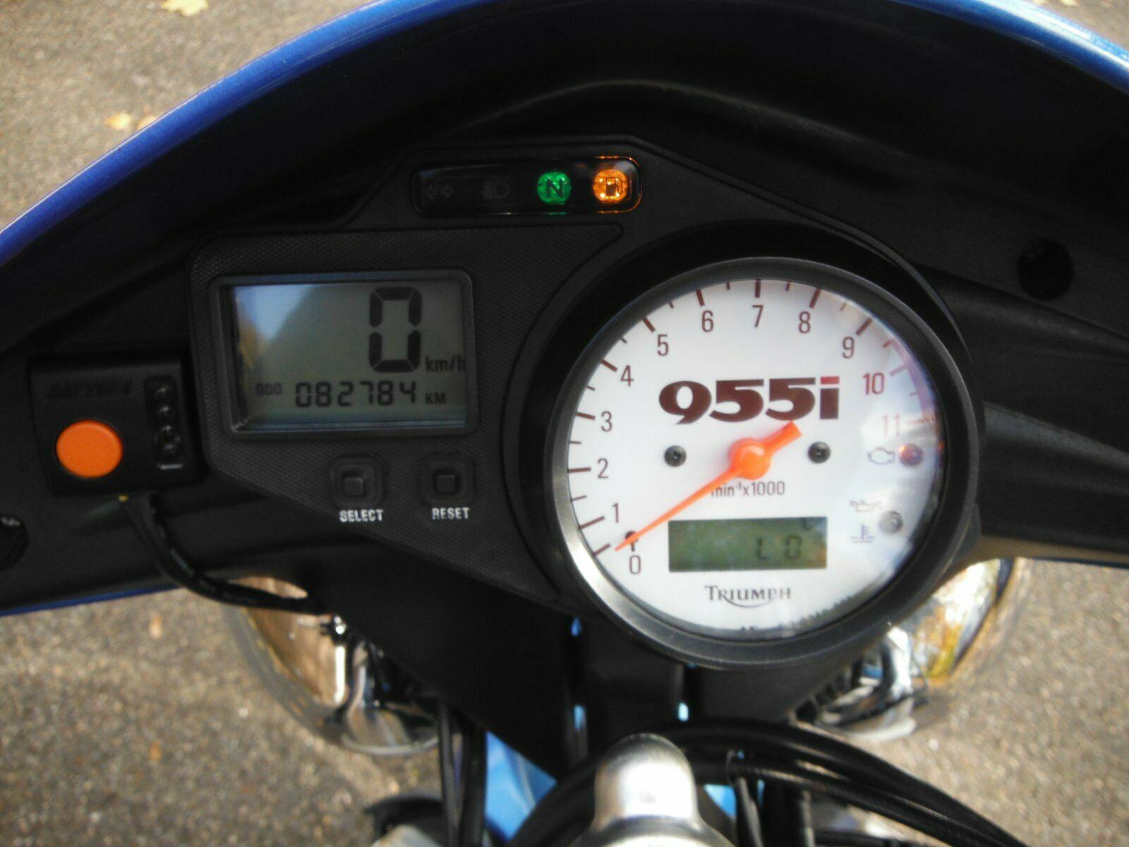

Jedoch leuchtet bei meiner Speedy bei Zündung an KEINE Öldruckwarnlampe, dagegen leuchtet die MKL nicht gelb, sondern rot.
Das Ölkannen Symbol blinkt wie normal, geht dann beim Start auch sofort aus genauso wie die rote MKL. Öldrucklampe ist nicht?
Der Motor hört sich bis auf das bekannte Primärgekreische normal an, würd sogar sagen sehr weich, war mit dem Lauscher direkt an den Zylindern.
Der Öldruckschalter hat Durchgang und am dort abgezogenem Kabel hab ich 11V gegen Masse, schließe ich das Kabel wieder an, habe ich 0V gegen Masse. Ölstand wurde korrigiert auf warm Mitte Min -- Max, es hatten 320mL gefehlt. Vielleicht bloß das Birnchen der Öldruckanzeige durch? Das Kabel bei eingeschalteter Zündung an Masse gehalten lässt die Öldruckwarnlampe kalt. hmmmm....die hat bei mir noch nie geleuchtet.596647548__62.thumb.JPG.73df6adc79eb3f736db8e6687d32e93b.JPG

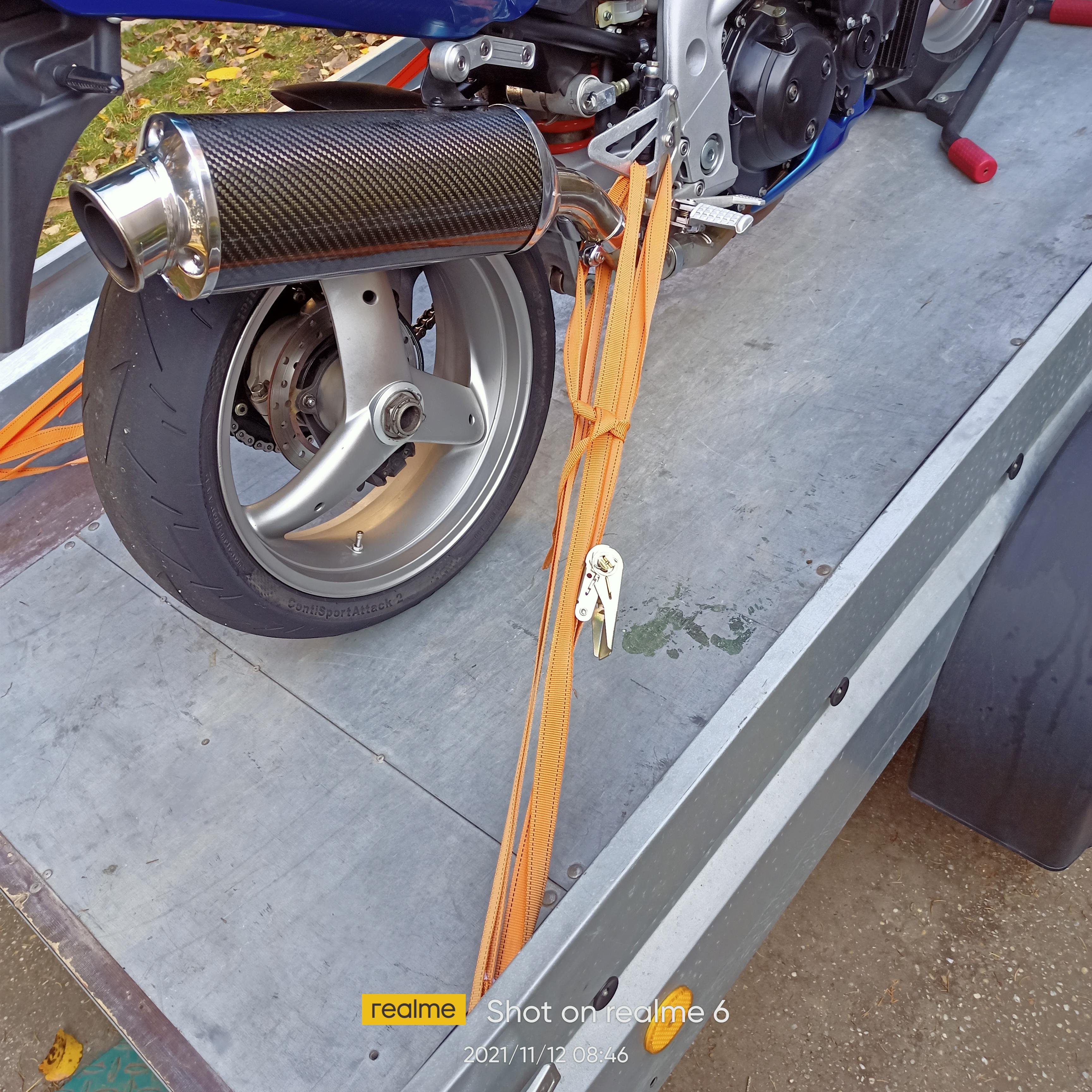

Geb ich zu schnell Gas, dann knallt es ganz ordentlich hinten raus, nicht wenn ich langsam Gas gebe, sondern wenn bei etwa 3000 dann mal so richtig Gas gegeben wird und wenn sie dann runterfällt, gibts peng. Der Tüvler hat schon die Nase hochgezogen und muß da eh nochmal aber erst im März hin. Auch die am Typenschild angegebenen 93db sind wohl schon etwas zu nieder bemessen, wenn ich mir diese Brülltüte so anhöre, dennoch sieht die normal aus mit den eingravierten Einträgen, nen DB Killer sucht man hier vergebens, mach morgen mal nen Photo von hinten in die Tüte geschossen.
Ist die Tüte so zulassungsfähig? ----

Bei der Öldruckwarnlampe würde ich auch auf eine defekte Birne tippen.
Warum die MKL rot leuchtet, kann ich gerade nicht überprüfen... evtl. hatte ja jemand schon den Tacho offen und da ein Birnchen getauscht? Oder das ist wirklich ein Feature, welches ich noch nicht kenne. (Bin mir da echt nicht sicher.)

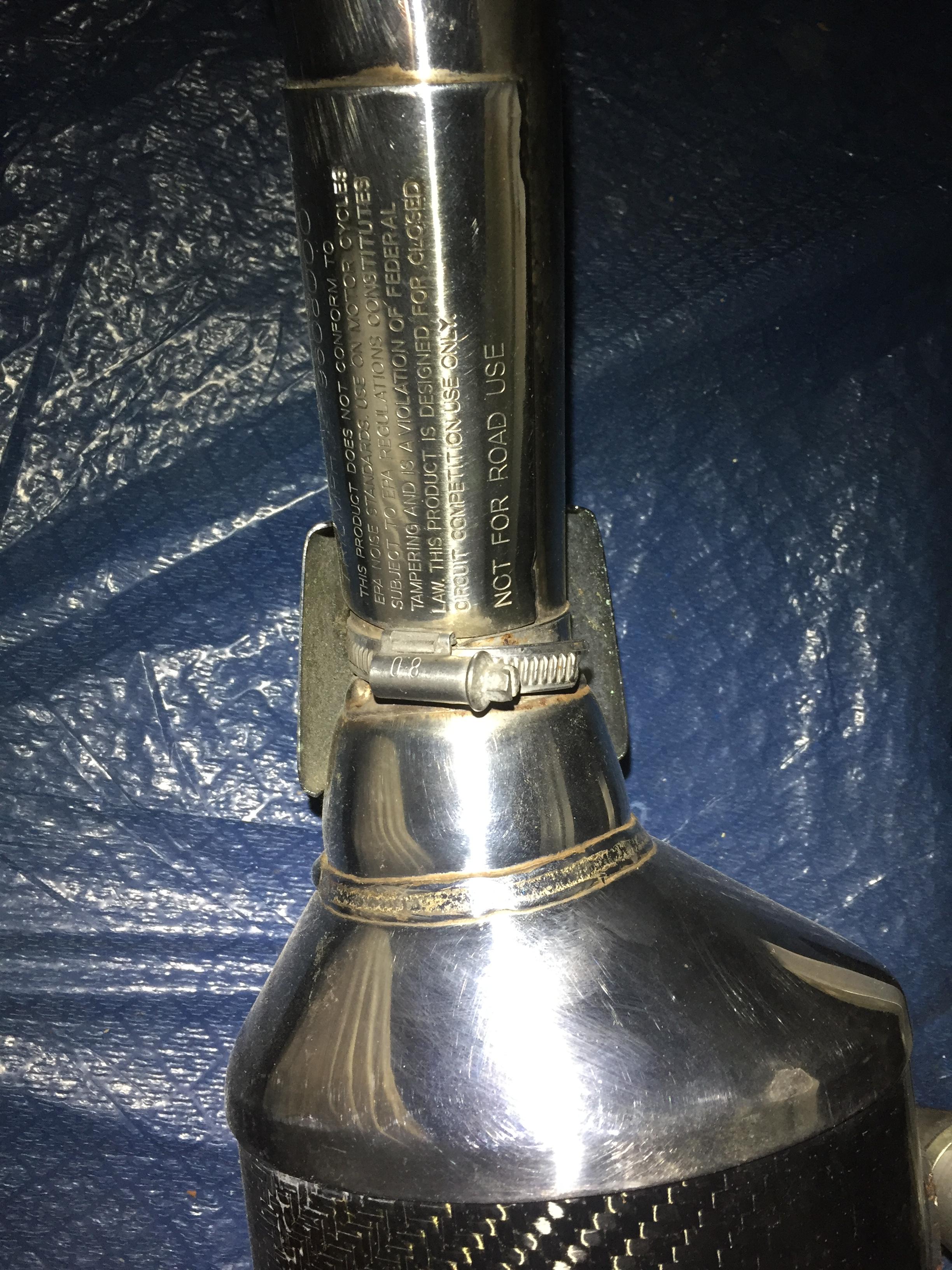

Beim Endtopf hingegen bin ich mir zu 100% sicher, dass es sich hierbei um die originale Renntröte ohne Zulassung handelt. (HLRC - High Level Race Can. Gabs auch in Low und hieß entsprechend LLRC).
Irgendjemand hat da Urkundenfälschung betrieben und einfach eine E-Nummer vom Originalen Endschalldämpfer eingeprägt.
Das kann richtig Aua und viel teuer im Falle einer Kontrolle beim Falschen geben :innocent:
Auch ist der so nicht eintragungsfähig.

das mit dem Birnchen muß ich schaun, leider muss man dazu Einiges abbauen, oder ne Idee, wie man das Birnchen auf Funktion testen könnte bzw. ausbaut....?

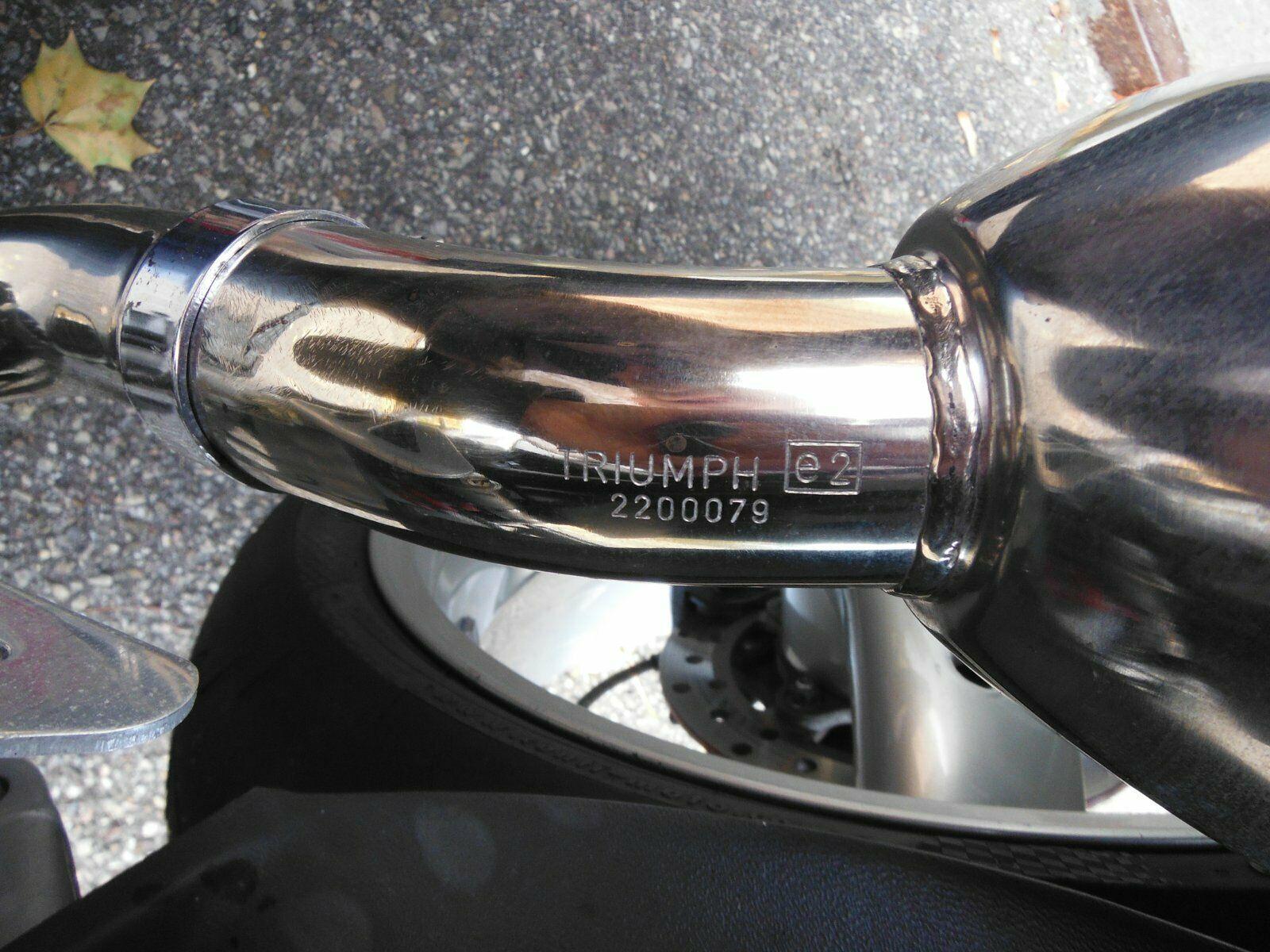

Das an dem Auspuff sieht mir recht original aus, gabs die nicht auch als Option für das 2002er Baujahr ?
Aber dann bleibt noch die Nummer und die führt zur Seriennummer des originalen leisen Langtopfes wie aus Deinem Link hervorgeht, somit müsste da am Pott Kosmetik betrieben worden sein....:confused:
https://www.motorcyclespecs.co.za/model/triu/triumph_speed_triple 02.htm
Auf Bild 1+3 sieht man jedoch genau diese Tüte installiert. Genau zu dem Zeitpunkt ist doch in Hinckley ein Großteil des Werks abgefackelt oder irre ich da? Da könnten die Jungs dort Alles möglich Greifbare verbaut haben...hmmm.
Wie auch immer, der Sound taugt mir und die Tüte passt perfekt zum Bike. Die nervigen Patscher müssen allerdings stillgelegt werden. Entweder ist das SLS nicht deaktiviert (wie erkenne ich dies auf die Schnelle?) oder das CO ist nicht perfekt eingestellt. Dazu möchte ich gerne erstmal mit TuneEco die Parameter auslesen.

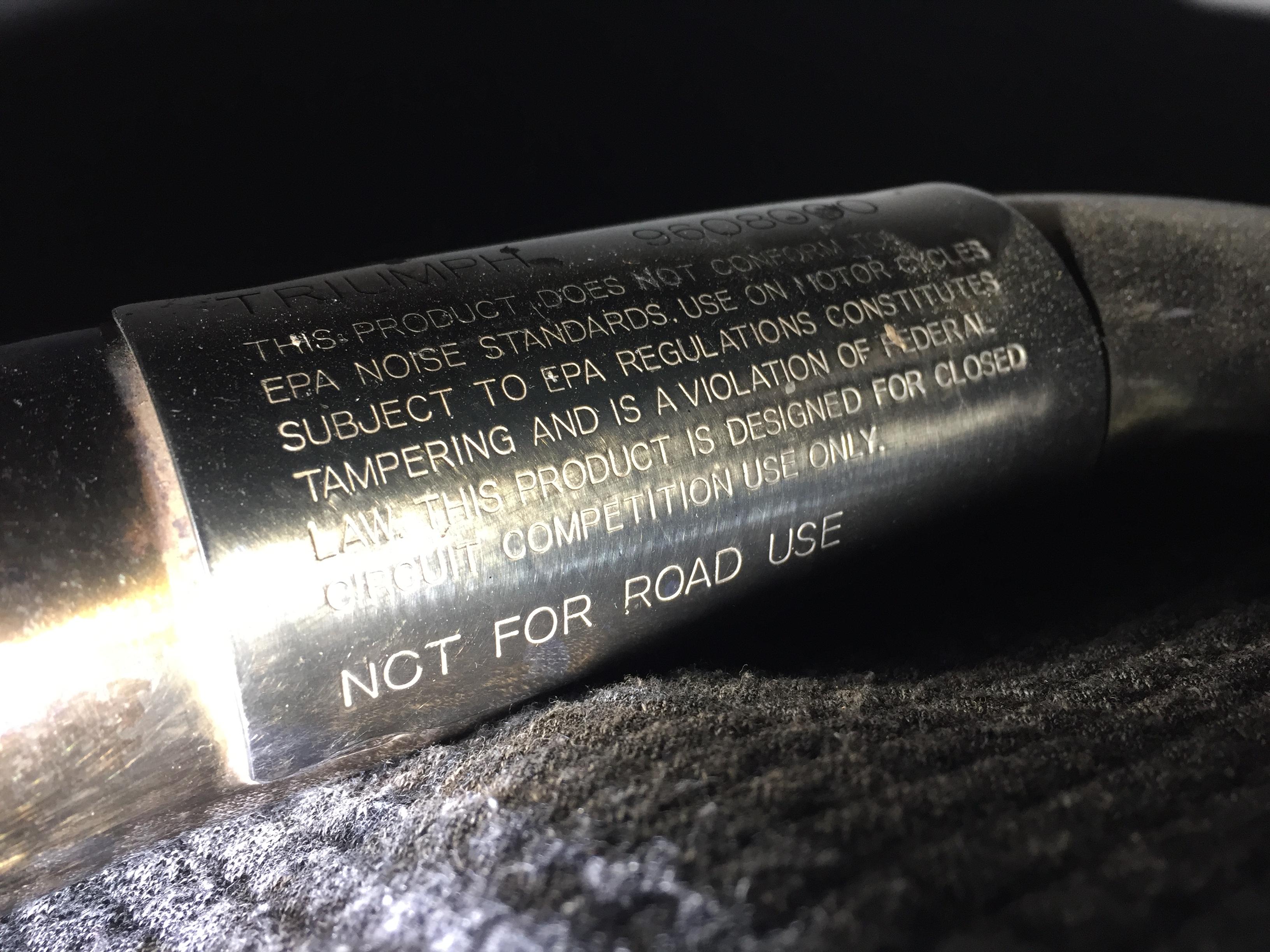

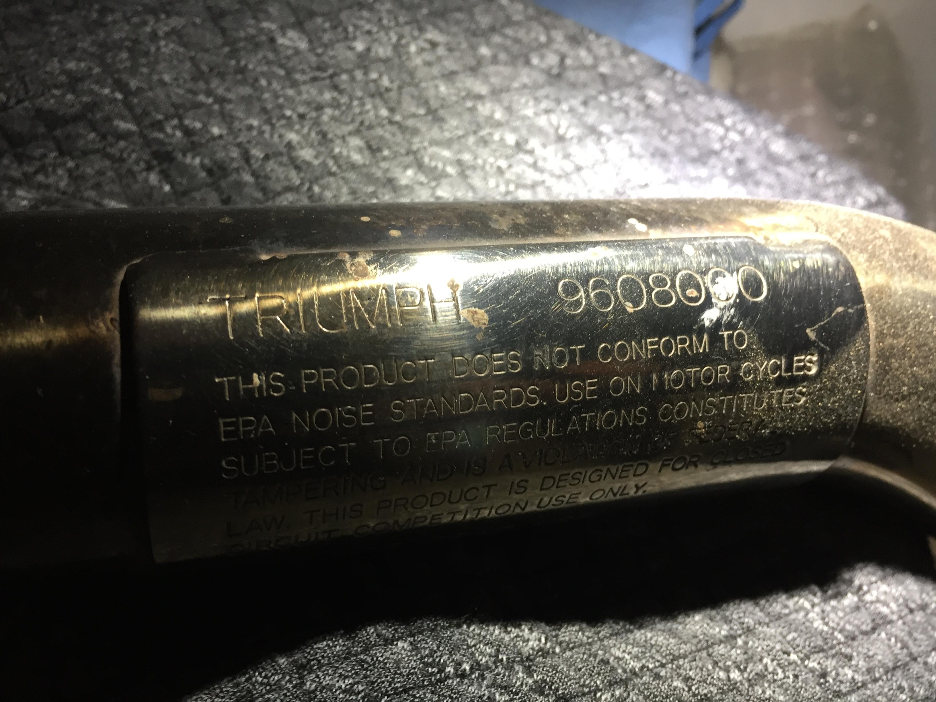

An Deinem HLRC wurde die abgebildete, angeheftete Plakette entfernt, deren Position etwas variieren kann, siehe die Bilder, es sind zwei verschiedene abgebildet. Deine Teilenummer kann variieren, da Deine Maschine ein späteres Baujahr hat.
Lasern im metallverarbeitenden Betrieb ist heute keine Seltenheit mehr.
Hatte mal einen Termi Full Race, da hatte hinten jemand zittrig von Hand eine E-Nummer eingraviert, das war wirklich best-off :biggrin:.

Den gleichen Endtopf habe ich im Keller... Auch mit Nummer. Das ist definitiv ein HLRC, ich denke da wirds keine abweichende Zweitmeinung geben :rolleyes: Die Plakette ist bei mir auch überschliffen :laugh:
