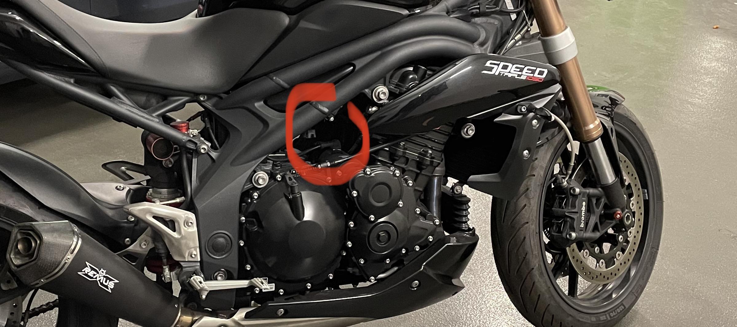

Havtown Geschrieben 10. Dezember 2021 report Geschrieben 10. Dezember 2021 Hi. ich stehe kurz davor mir eine Speedy aus 2012 zu kaufen. Mir ist allerdings aufgefallen das ein Stecker frei ist. Sieht man auf dem Bild leicht. Der Besitzer meint es ist der Diagnosestecker. Ich konnte auch in unmittelbarer Nähe kein passendes Gegenstück finden. Das Motorrad läuft einwandfrei. Kann mir jmd sagen was das für ein Stecker sein kann? Bzw ob das bei seiner Speedy auch da ist. Danke für die Hilfe TimoSP15 reagierte darauf 1 Zitieren
azac Geschrieben 10. Dezember 2021 report Geschrieben 10. Dezember 2021 Hi Ick kann jetzt den Stecker nicht genau erkennen. Die Triples haben den gleichen Kabelbaum wie die Speedfour. (so war es auf jedenfall bei den älteren Modellen) Also bleibt ein Stecker für die Einspritzdüsen frei. Der Diagnose-OBD Stecker ist unter der Sitzbank. ist ein länglicher ca. 5cm x1,5 cm wenn de Stecke irgendwo ab währe würde wahrscheinlich die Motorlampe im Cockbit leuchten. Also keine Panik TimoSP15 reagierte darauf 1 Zitieren
Real Geschrieben 10. Dezember 2021 report Geschrieben 10. Dezember 2021 Dieser Stecker ist auch bei mir leer (hängt lose herum), also keine Gedanken machen, ist normal TimoSP15 reagierte darauf 1 Zitieren
Mark-Oh Geschrieben 10. Dezember 2021 report Geschrieben 10. Dezember 2021 (bearbeitet) vor einer Stunde schrieb azac: Die Triples haben den gleichen Kabelbaum wie die Speedfour. (so war es auf jedenfall bei den älteren Modellen) Das ist so nicht richtig, der Stecker der oben an der Einspritzleiste (bei den alten Modellen) übrig ist war für Kalifornien um die damals strengeren Umweltauflagen zu bestehen, da ist bei den Motorrädern für Kalifornien ein Spülventil angeschlossen. Bearbeitet 10. Dezember 2021 von Mark-Oh TimoSP15, East und EisenReiter3 reagierten darauf 3 Zitieren
Havtown Geschrieben 10. Dezember 2021 Autor report Geschrieben 10. Dezember 2021 Perfekt, danke euch. Dann steht dem Kauf nichts entgegen :) Zitieren
Argie26 Geschrieben 10. Dezember 2021 report Geschrieben 10. Dezember 2021 Der Diagnosestecker ist größer. Du findest den unter der Sitzbank. Zitieren
Real Geschrieben 10. Dezember 2021 report Geschrieben 10. Dezember 2021 Ist ein OBD2 Stecker unter der Sitzbank Zitieren
