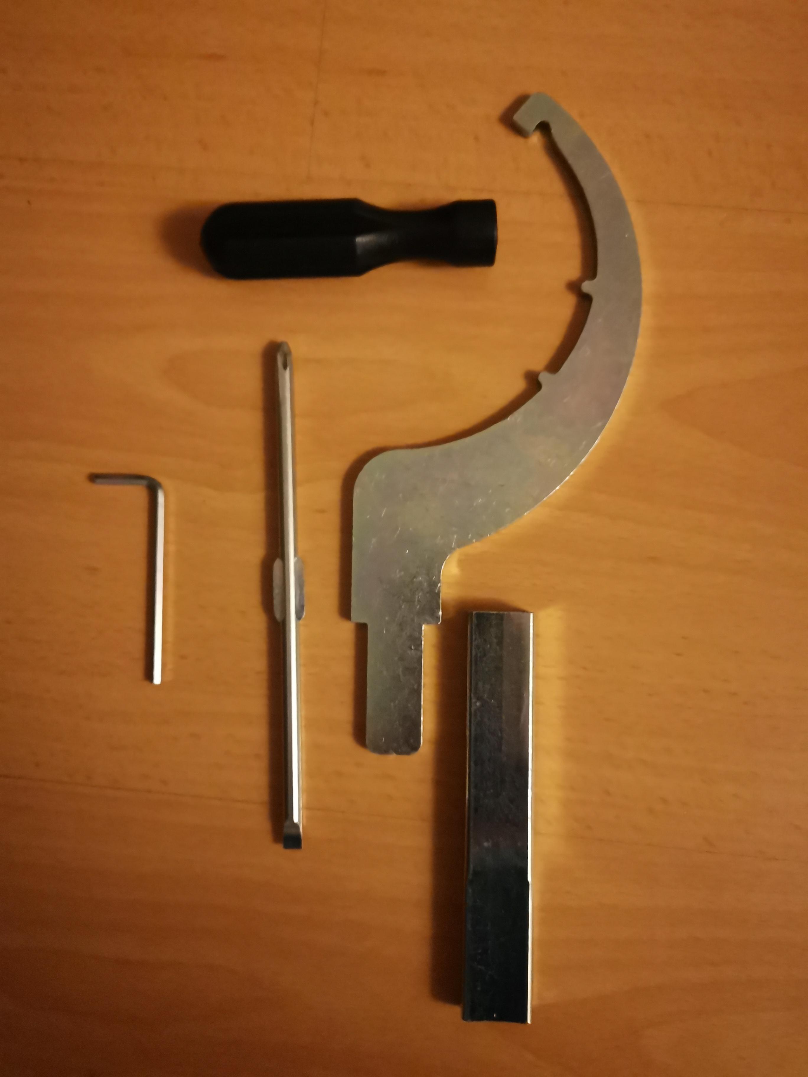

Michl 60 Geschrieben 12. Februar 2022 Autor report Geschrieben 12. Februar 2022 Hab da noch eine Frage, bei der Übergabe wurde gesagt, das in der Werkzeugtasche unter Anderen ein größerer Hakenschlüssel für den Exzenter und ein kleinerer für das Federbein wären. War aber nur einer für den Exzenter drin. Fehlt da ein Hakenschlüssel, oder hat sich der Verkäufer mit den zwei Schlüssel getäuscht ? Zitieren
Grinser Geschrieben 12. Februar 2022 report Geschrieben 12. Februar 2022 (bearbeitet) vor 1 Stunde schrieb Michl 60: Hab da noch eine Frage, bei der Übergabe wurde gesagt, das in der Werkzeugtasche unter Anderen ein größerer Hakenschlüssel für den Exzenter und ein kleinerer für das Federbein wären. War aber nur einer für den Exzenter drin. Fehlt da ein Hakenschlüssel, oder hat sich der Verkäufer mit den zwei Schlüssel getäuscht ? Mehr ist bei mir nicht drin Bearbeitet 12. Februar 2022 von Grinser Zitieren
Michl 60 Geschrieben 13. Februar 2022 Autor report Geschrieben 13. Februar 2022 Ok Danke, dann passt das mit dem einen Hakenschlüssel. Zitieren

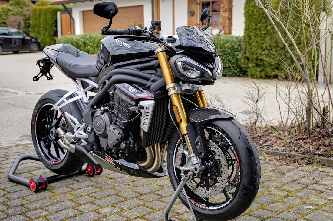

Michl 60 Geschrieben 18. Februar 2022 Autor report Geschrieben 18. Februar 2022 Ich hab mal erste Foto`s . Ist bis auf den Kettenöler soweit fertig. Heizgriffe, Flyscreen, Scheibe, Kennzeichenträger, Auspuffhalter und Felgenrandaufkleber montiert.Der Schalldämpfer fehlt noch, weil das Rad nochmal raus muß. Lancelot, Cro-tiger, bernd w. und 2 Weitere reagierten darauf 3 2 Zitieren
Racer9 Geschrieben 18. Februar 2022 report Geschrieben 18. Februar 2022 Mmh. Schönes Gerät. Wirst viel Spaß damit haben. Bin heute eine kleine Runde gefahren. O`wie schön. Kann`s kaum mehr erwarten bis es wärmer wird. Gruß Zitieren
Grinser Geschrieben 18. Februar 2022 report Geschrieben 18. Februar 2022 Schalldämpfer brauchst du keinen....sieht doch so schon gut aus Redracer reagierte darauf 1 Zitieren

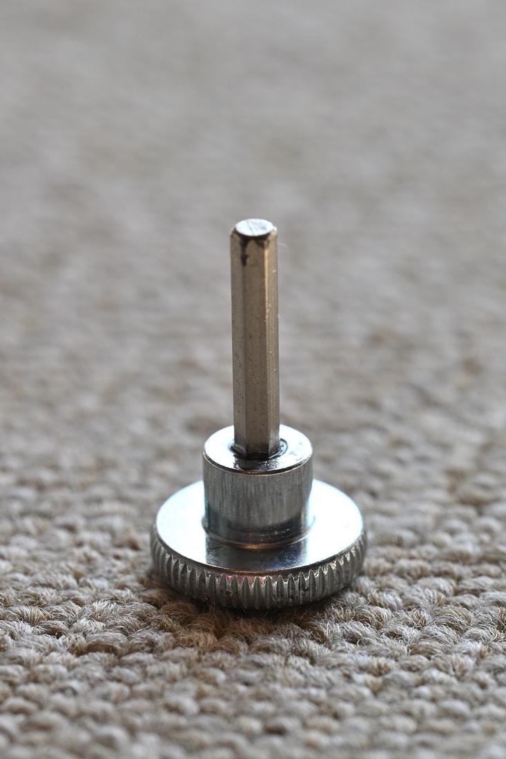

Michl 60 Geschrieben 4. März 2022 Autor report Geschrieben 4. März 2022 Hab mir heute mal die Fahrwerkseinstellung angeschaut. Am Federbein ist da alles sehr gut zugänglich, aber an der Gabel sind die Einsteller etwas durch den Lenker verdeckt. Für die Federvorspannung hab ich einen flachen 17mm Ratschen-Ringschlüssel, geht sehr gut. Die Dämfungseinsteller fand ich mit einem normalen Inbusschlüssel sehr nervig, vor allem wenn man alle Klicks von Null an zählen will. Man kommt schlecht ran und die Klicks sind kaum zu spüren. Hab mir darauf aus einer Rändelmutter und einen Inbusschlüssel folgendes gebastelt, was ganz hervorragend funktioniert: Grüße Michl Rfighter, Grinser, Odin und 1 Weiterer reagierten darauf 1 3 Zitieren
Racer9 Geschrieben 4. März 2022 report Geschrieben 4. März 2022 Ich habe kurzerhand den Lenker demontiert. War kein großer Aufwand. Hinterher bin ich aber draufgekommen, dass es mit einem kurzen Imbus auch gegangen wäre. Ich habe vorne und hinten lt. Handbuch auf Komfort gestellt. Nun passt es für mich perfekt. Standard ist einfach zu hart. Ist eine tolle Idee mit diesem selbstgebastelten Werkzeug. Ich empfinde das Fahrwerk der 1200er als deutlich besser als an meiner Aprilia Tuono Factory. Man hat auf dem Motorrad extrem viel Vertrauen ins Fahrwerk. Kenne ich so nur von meinem Rennmotorrad. Den Rosso IV finde ich auch als absolut genialen Reifen. Extrem guter Grenzbereich. Gruß Zitieren
