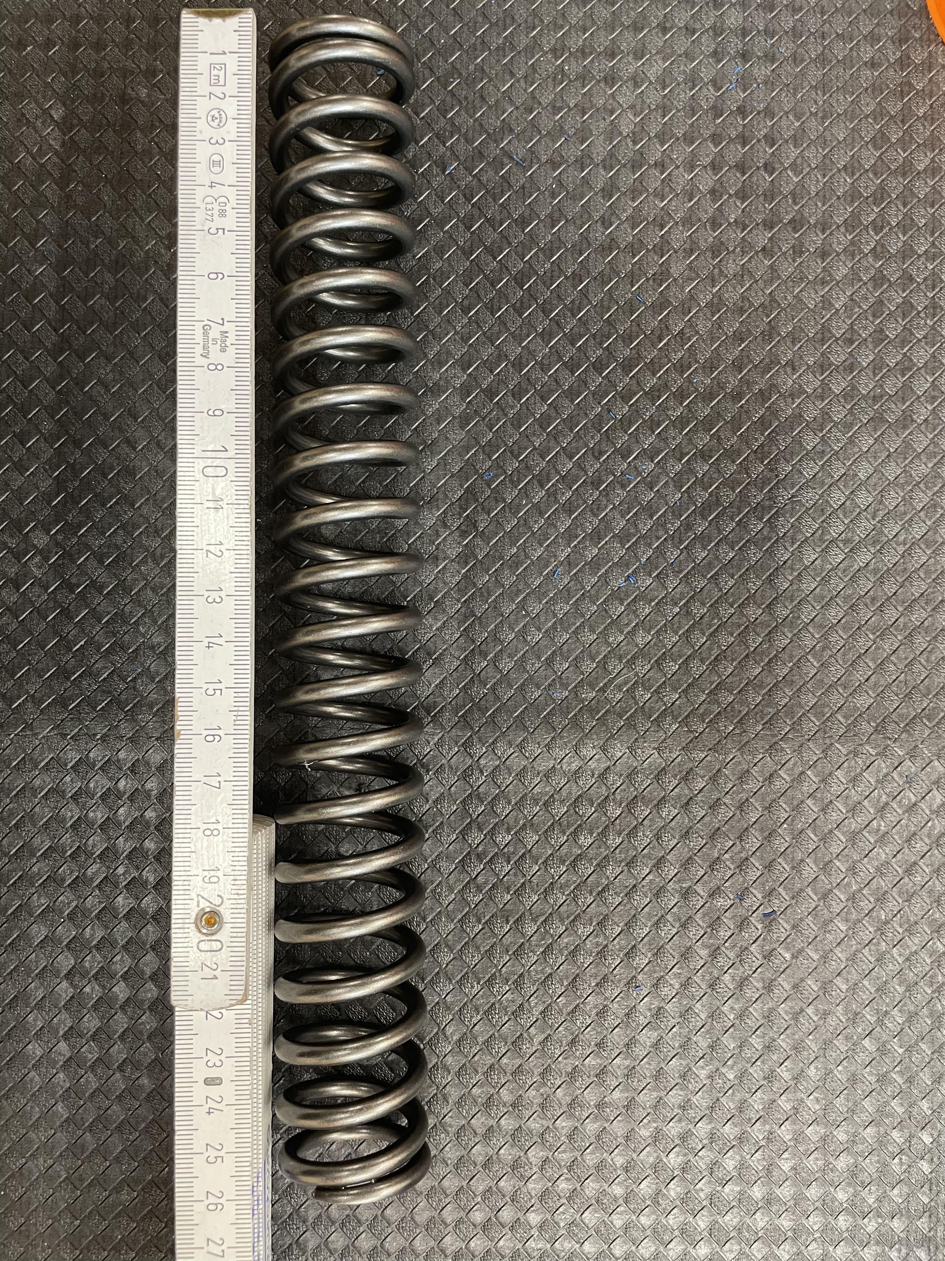

timtailer3 Geschrieben 1. April 2022 report Geschrieben 1. April 2022 (bearbeitet) Ja das ist klar das ist eingebaut nicht möglich. Außerdem ist auch bei einer richtigen Wartung das Cartridge zu entfernen um wirklich alles Öl rauszubekommen und es ordentlich zu reinigen. Ich habe mir extra dafür Werkzeug zugelegt. Die Original Feder hat 260mm Länge und 21.5 Windungen. Die 10.5 Feder hat 25,5 Windungen bei einer Länge von 260mm Bearbeitet 1. April 2022 von timtailer3 RSau reagierte darauf 1 Zitieren
bernd w. Geschrieben 1. April 2022 Autor report Geschrieben 1. April 2022 Danke! Hast Du noch die Bezeichnung von den 10,5er Federn? Zitieren
timtailer3 Geschrieben 1. April 2022 report Geschrieben 1. April 2022 Klaro… OH047 4405 bernd w. reagierte darauf 1 Zitieren
