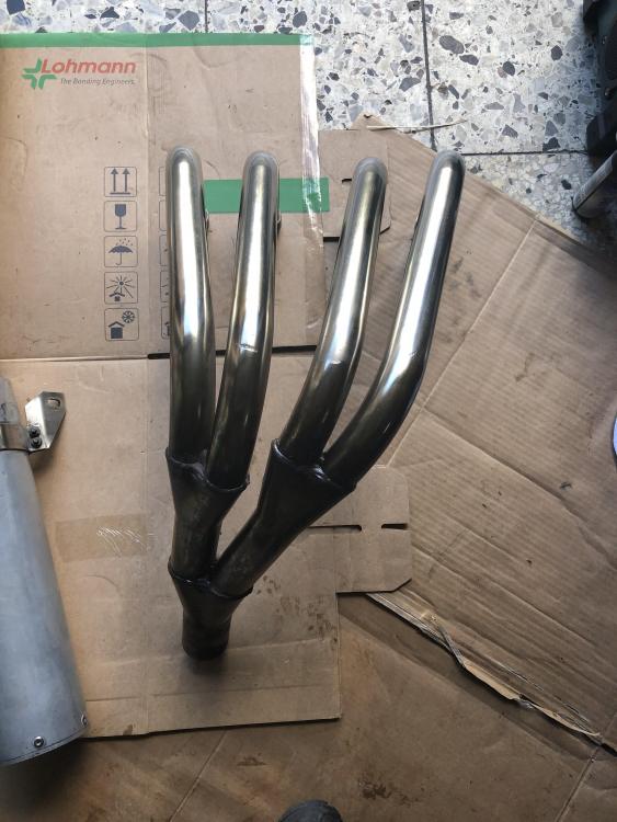

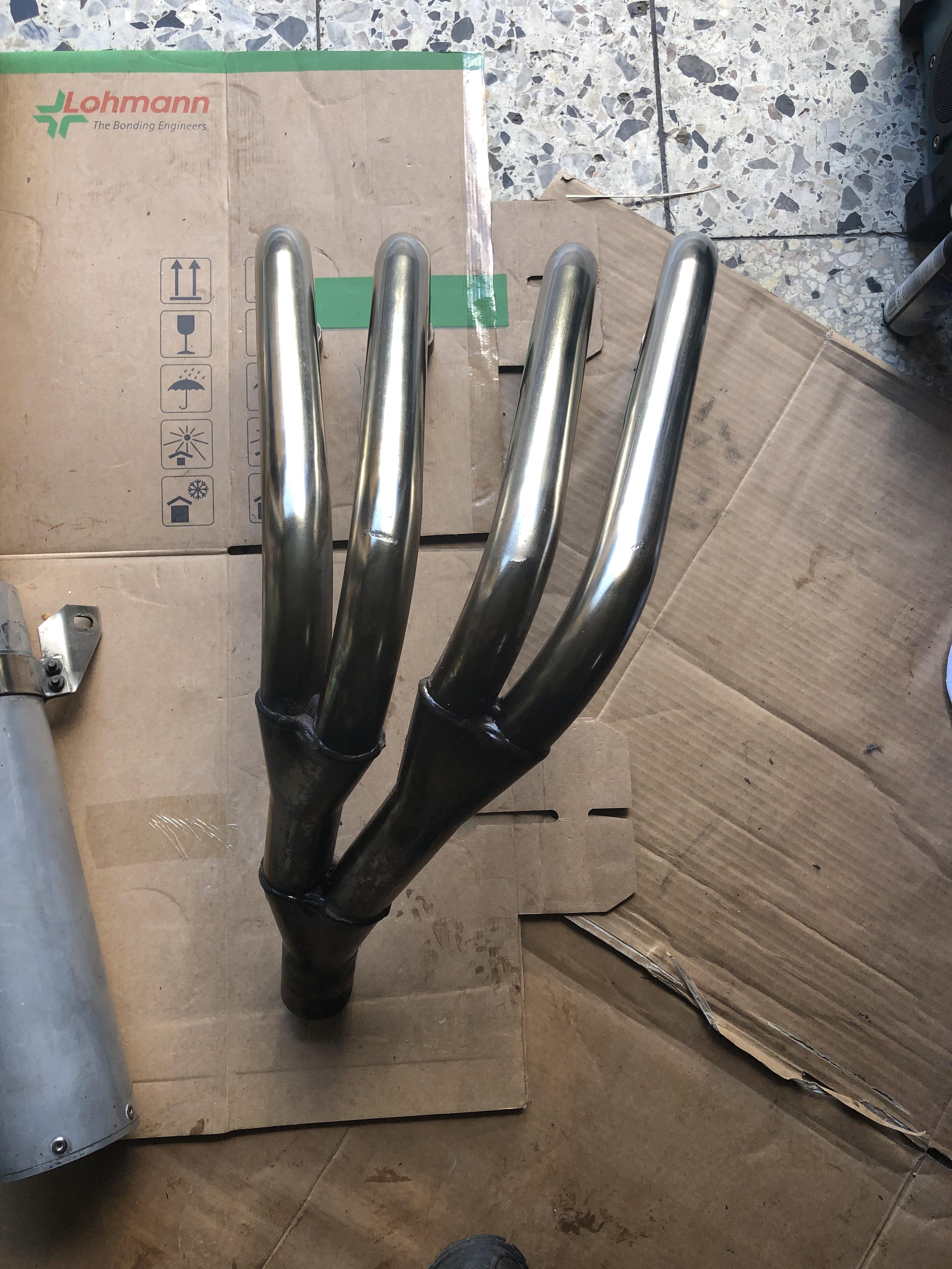

Stixi Geschrieben 13. Februar 2022 report Geschrieben 13. Februar 2022 Hallo zusammen, bin am Umbau meiner Daytona 955 T595 Bjhr. 2000 zum Cafe-Racer und möchte den vorhandene Krümmer aufpolieren. Hab mit Antiblau die braunen Flecken größtenteils entfernt und poliere jetzt mit allem möglichen um die Krümmerrohre blank und glänzend zu bekommen und bin fast am verzweifeln da es irgendwie gefühlt keinen Fortschritt macht. Der Sammler sowie die Anschlussstücke am Motorblock scheinen aber entweder aus Guss oder zumindest aus Material zu bestehen dass ich beim besten Willen nicht blank und schon gar nicht glänzend bekomme. Frage in die Runde falls jemand sich mit sowas schon mal beschäftigt hat Wie seid ihr da vorgegangen? Oder hat jemand einen Krümmer in guten Zustand den man polieren kann, abzugeben? Macht es Sinn das Sammlerstück sowie die Anschlussstücke Sand- oder Glasperlenstrahlen zu lassen? Ich bin dankbar für jeden Tipp der mir das Leben etwas leichter macht :-) Grüße P.S. bitte keine Kommentare so in der Art ... lass es, wird eh wieder dreckig außer du fährst nicht... Das weiß ich schon, aber zumindest für die Fotos nach dem Aufbau und die ersten paar Fahrten lohnt sich für mich die Mühe :-) Zitieren
The Stig Geschrieben 13. Februar 2022 report Geschrieben 13. Februar 2022 Das große Geheimnis des polierens ist die Vorbehandlung. Sprich das schleifen der Oberfläche. Und gerade da ist Edelstahl anstrengend. Wohl dem der Maschinenhilfe hat, auch beim polieren. Armin und Kackbratz reagierten darauf 1 1 Zitieren

The Stig Geschrieben 14. Februar 2022 report Geschrieben 14. Februar 2022 Schleifen von Hand ist nicht das Problem. Normalerweise. Aber Edelstahl ist da im Gegensatz zu Stahl oder Alu weit härter und erfordert mehr Vorbereitung weil man da Kratzer nicht so einfach heraus poliert wie bei Alu. Da nehme ich eine grobe Scheibe mit abrasiven Wachs und Glätte damit die Oberfläche. Bei Edelstahl sehr viel mühsamer. Und ich rede jetzt von maschineller Arbeit mit einem 4 kW Motor Zitieren

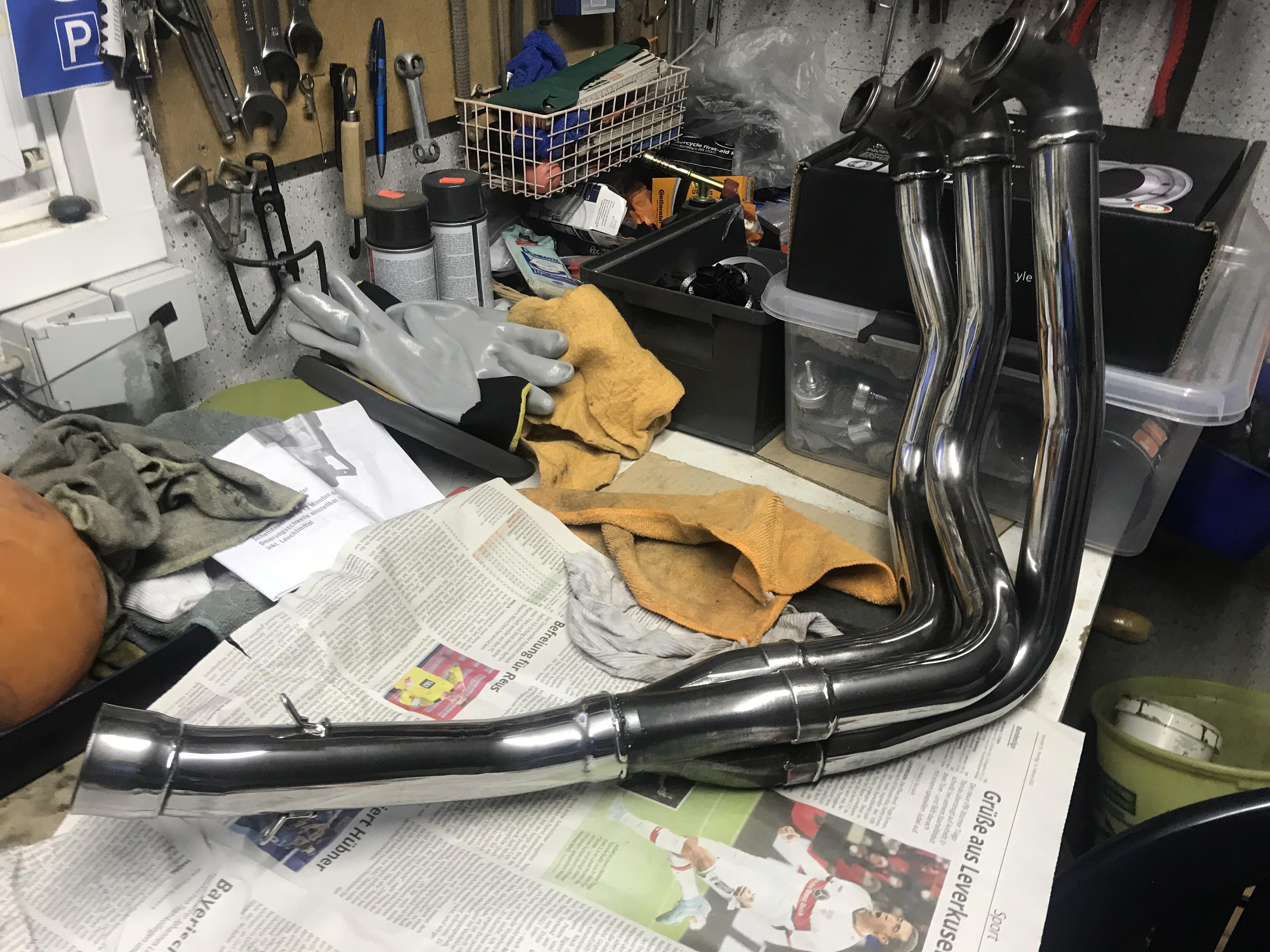

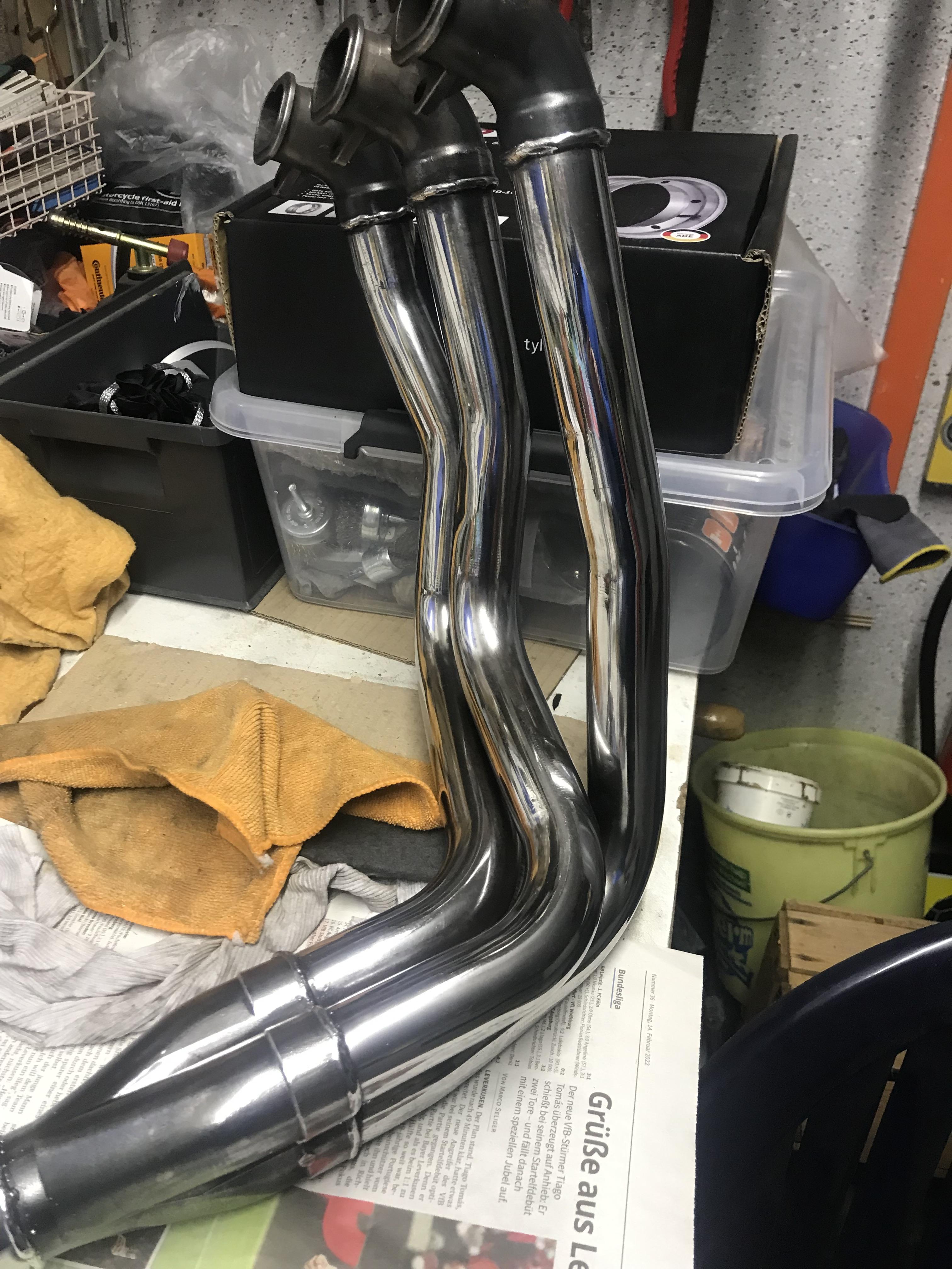

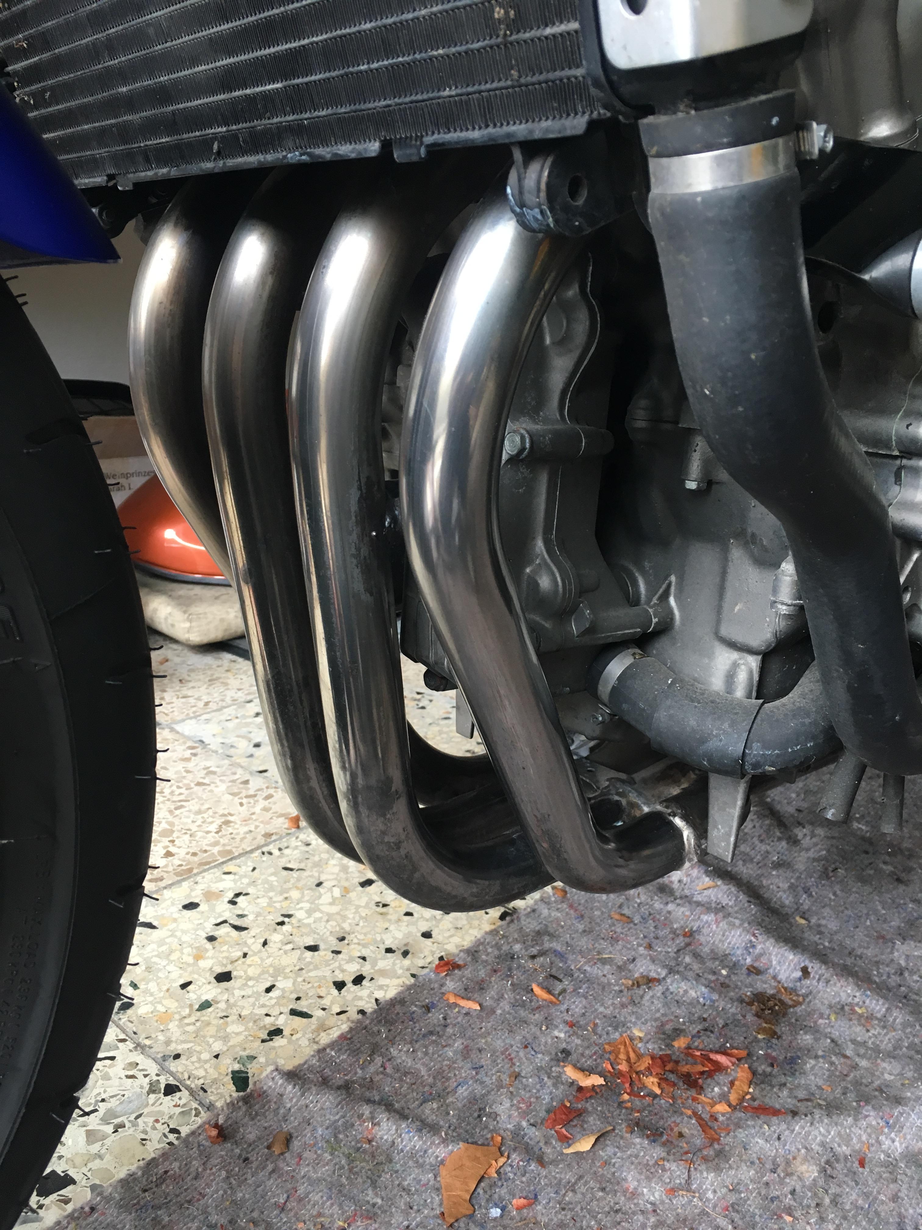

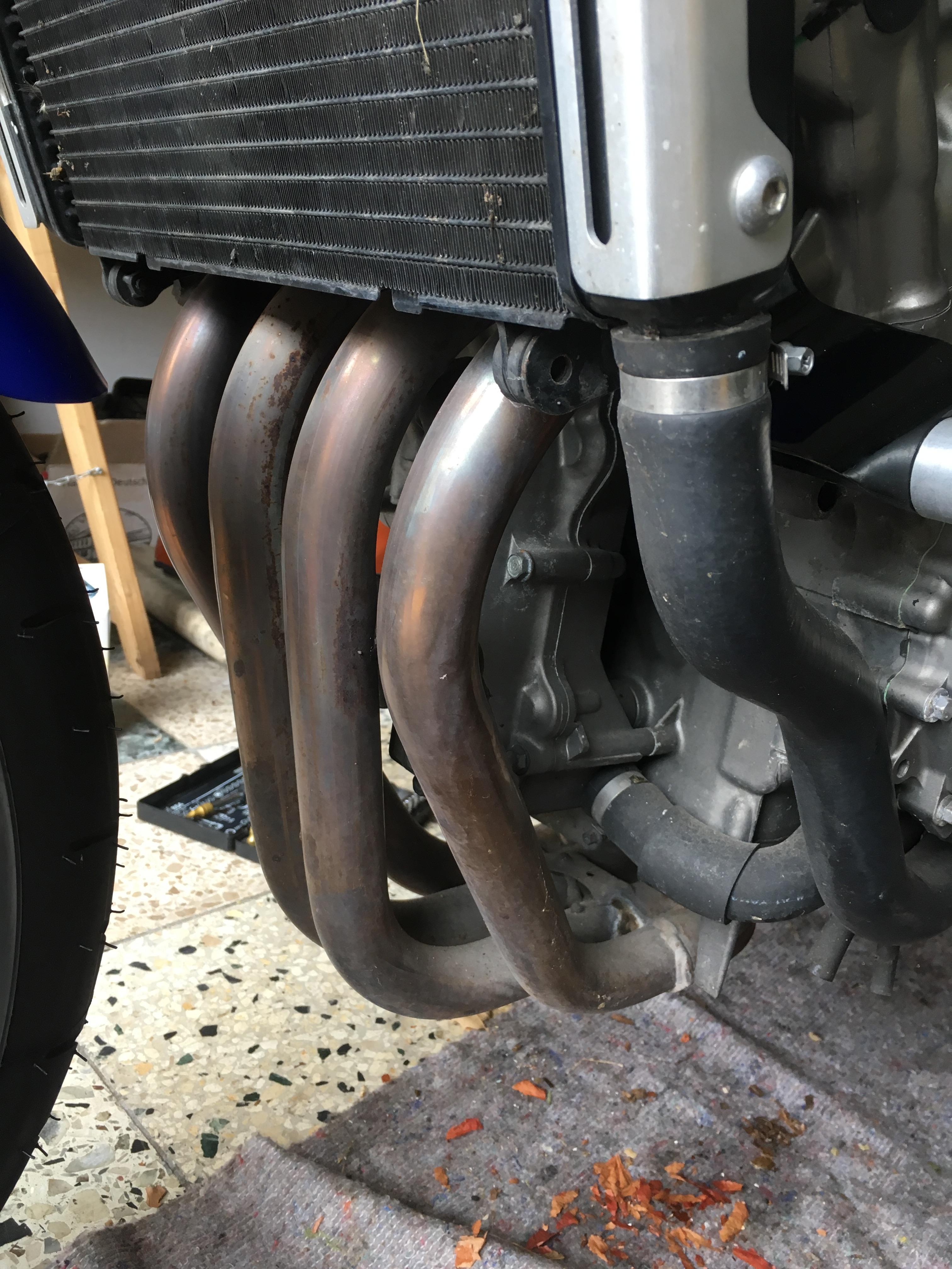

Jochen w Geschrieben 14. Februar 2022 report Geschrieben 14. Februar 2022 Zwischen diesen beiden Bilder liegen knapp 30 Minuten. Antiblau einwirken lassen und auspolieren, bei gröberer Verschmutzung kann das wiederholt werden. Wer möchte ( das ist bei der Behandlung von Muddis Hornet nicht inklusive ) kann dann noch mit Gundel-Putz hinterher. Macht Anfang der Saison knappe 2 Std Arbeit, diverse Flüche und versiffte Finger- man muss es nur regelmäßig machen. The Stig reagierte darauf 1 Zitieren
The Stig Geschrieben 14. Februar 2022 report Geschrieben 14. Februar 2022 Das schaut doch nicht mal übel aus. Als kleinen Tip. Man besorge sich Schleifvlies als Band. Gibt es in verschiedenen Breiten Körnungen usw. Damit kann man herrlich schön an solchen Rohren arbeiten. Wenn man ein sehr feines Vlies danach mit einer Metallpolitur verwendet kann da doch sehr ansehnliches rausholen. Zum Abschluss das noch einmal mit einem Baumwollstreifen. Jochen w reagierte darauf 1 Zitieren

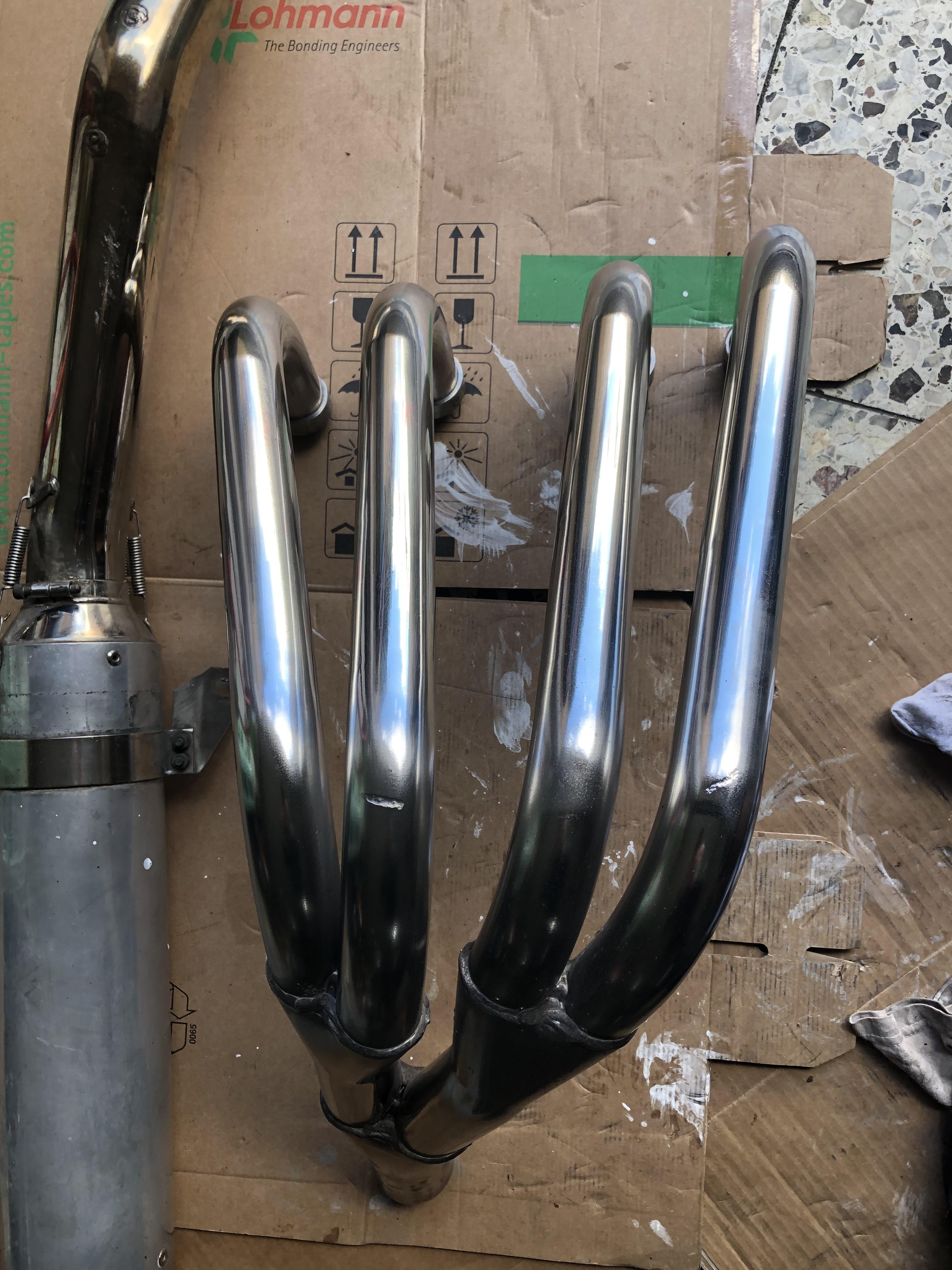

Stixi Geschrieben 26. Februar 2022 Autor report Geschrieben 26. Februar 2022 So, nach ein paar vielen Samstagstunden in der Garage sieht schon mal nicht ganz soo schlecht aus - finde ich. Bin nicht ganz unzufrieden mit mir :-) bernd w. und The Stig reagierten darauf 2 Zitieren
The Stig Geschrieben 26. Februar 2022 report Geschrieben 26. Februar 2022 Na das ist doch mal eine Sache Zitieren
Jochen w Geschrieben 20. März 2022 report Geschrieben 20. März 2022 Gestern mal mit Vlies und Anti- Blau vorpoliert, mit Gundel Putz hinterher. Wirklich schlecht sah der Vierer- Krümmer auch vorher nicht aus, aber für anderthalb Std Sauerei finde ich das Ergebnis wirklich gut. Zitieren
