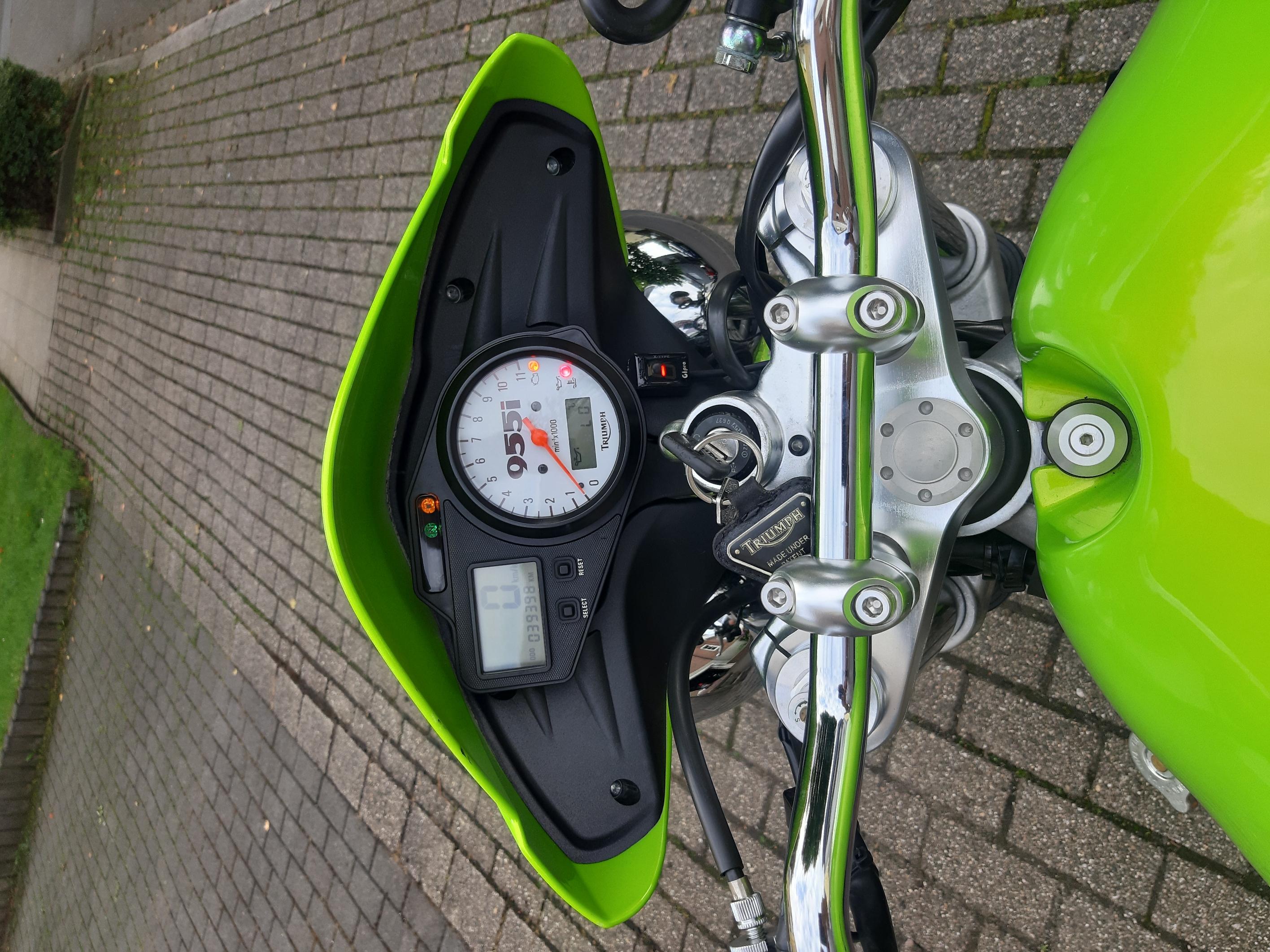

Hallo, ist meine erste Frage hier im Forum. Hab sonst nur gelesen. Hab Ganganzeige gekauft. Ich muß jetzt ein 3-poligen
Stecker zum Tachogeber einbinden und ein ein Kabel zum Drehzahlmesser seiner Daten beklauen. Meine Fragen: Wo finde ich den
3-poligen Stecker und was muß ich dazu abbauen? Habe die Ausführung mit der kleinen Kanzel. Und wo greife ich das Signal für
den Drehzahlmesser am besten ab? Gruß Milchsack
Wenn ich mich recht erinnere, war das unter dem Tank rechts. Tank ab, Kabel von der Tachoeinheit verfolgen, Stecker öffnen und das Healtech Kabel dazwischen stöpseln.
Das Signal für die Drehzahl habe ich am Kabel, das vom Kurbelwellensensor kommt abgenommen. Auf dem Bild kann man sehen, wo  ich die Anzeige hin geklebt habe. Funktioniert seit 10 Jahren.

Danke Micha, das werd ich woll dann hinbekommen. Wenn ich deinen Tankruck sehe könnte
ich mir vorstellen, das die Sicht darauf ein wenig eingeschränkt ist. Oder täusch ich mich?
