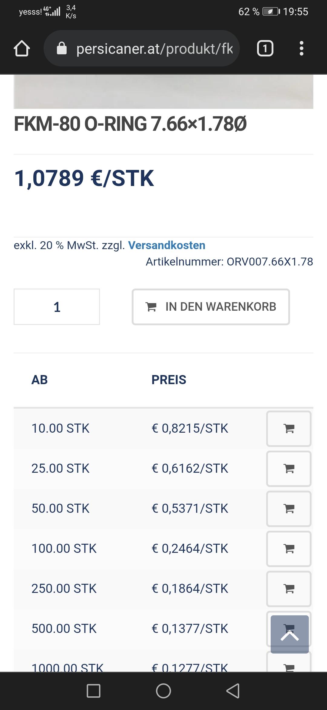

philogyn Geschrieben 19. März 2022 Autor report Teilen Geschrieben 19. März 2022 (bearbeitet) vor 2 Stunden schrieb ritour: aber halten nicht, Du brauchst Viton-Dichtringe. Gib das mal in die Suche ein. Danke für deinen Tip, man spricht von folgenden Maßen bei den Schlauchkupplungen 7,65 x 1,78... Gehen folgende auch... https://www.persicaner.at/produkt/fkm-80-o-ring-7-66x1-78o/ 7,65 x 1,78 sind angeblich nicht lagernd... GLG u Danke Bearbeitet 19. März 2022 von philogyn Zitieren Link zu diesem Kommentar Auf anderen Seiten teilen Mehr Optionen zum Teilen...

philogyn Geschrieben 22. März 2022 Autor report Teilen Geschrieben 22. März 2022 (bearbeitet) Hallo ihr alle, hab nun heute endlich meine 10 Stk. O-Ringe mit dem Maß 7,65 x 1,78 aus Viton erhalten, war bei einem Hydraulikzentum, extra angerufen und die haben dann auch gleich für mich (bei Firma "KRAMP") bestellt... 3,50 für 10 Stk.? Bissi billig oder? Jedenfalls ist es ein verschweißtes Säckchen in dem 10 Stk herumfliegen, mit dem Aufdruck der Firma, Maßen und eben woraus sie hergestellt sind... Am WE wird vielleicht wieder geschraubt, dann muss ich sowieso den Kurzschluss bei den Blinkern finden, hab ja voriges Jahr umgebaut und TuneECU zeigt mir einen Kurzschluss an (MDL leuchtet schwach, dann mal wieder nicht bzw beim Beschleunigen gehts aus, bei Standgas leuchtets und dies alles auch "gedimmt" - siehe anderen Thread) :-) Alles Liebe aus Kärnten Bearbeitet 22. März 2022 von philogyn Schreibfehler bei Markenbezeichnung Zitieren Link zu diesem Kommentar Auf anderen Seiten teilen Mehr Optionen zum Teilen...
Joe Ka Geschrieben 22. März 2022 report Teilen Geschrieben 22. März 2022 vor 3 Stunden schrieb philogyn: 3,50 für 10 Stk.? Bissi billig oder? Passt, mehr muss das nicht kosten. Alles, was teurer ist, hat nur den Unterschied, dass man es "OEM Fahrzeug Ersatzteil" nennt. Auch die von BMW sind lächerlich teuer für das was es ist. Zitieren Link zu diesem Kommentar Auf anderen Seiten teilen Mehr Optionen zum Teilen...

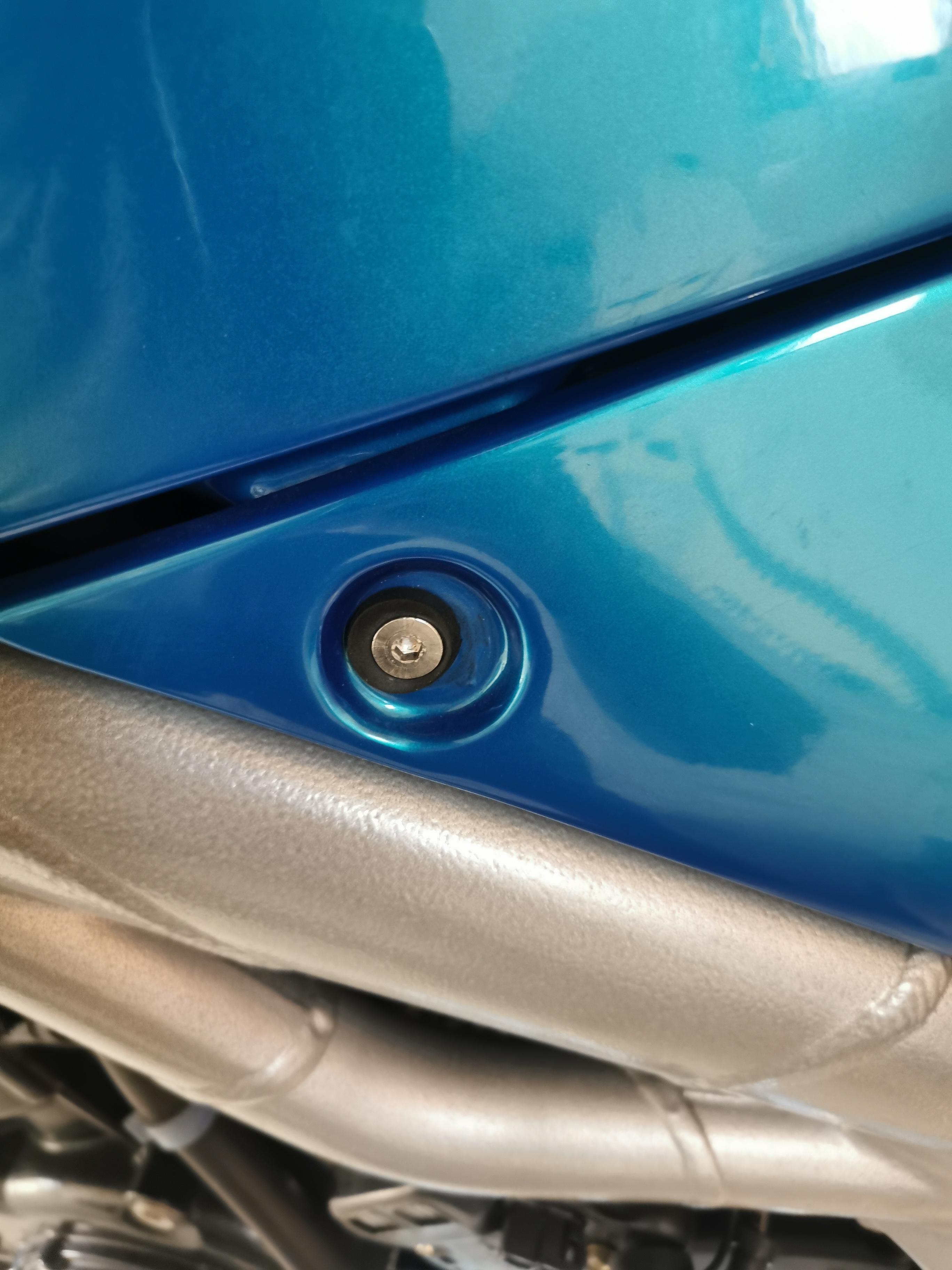

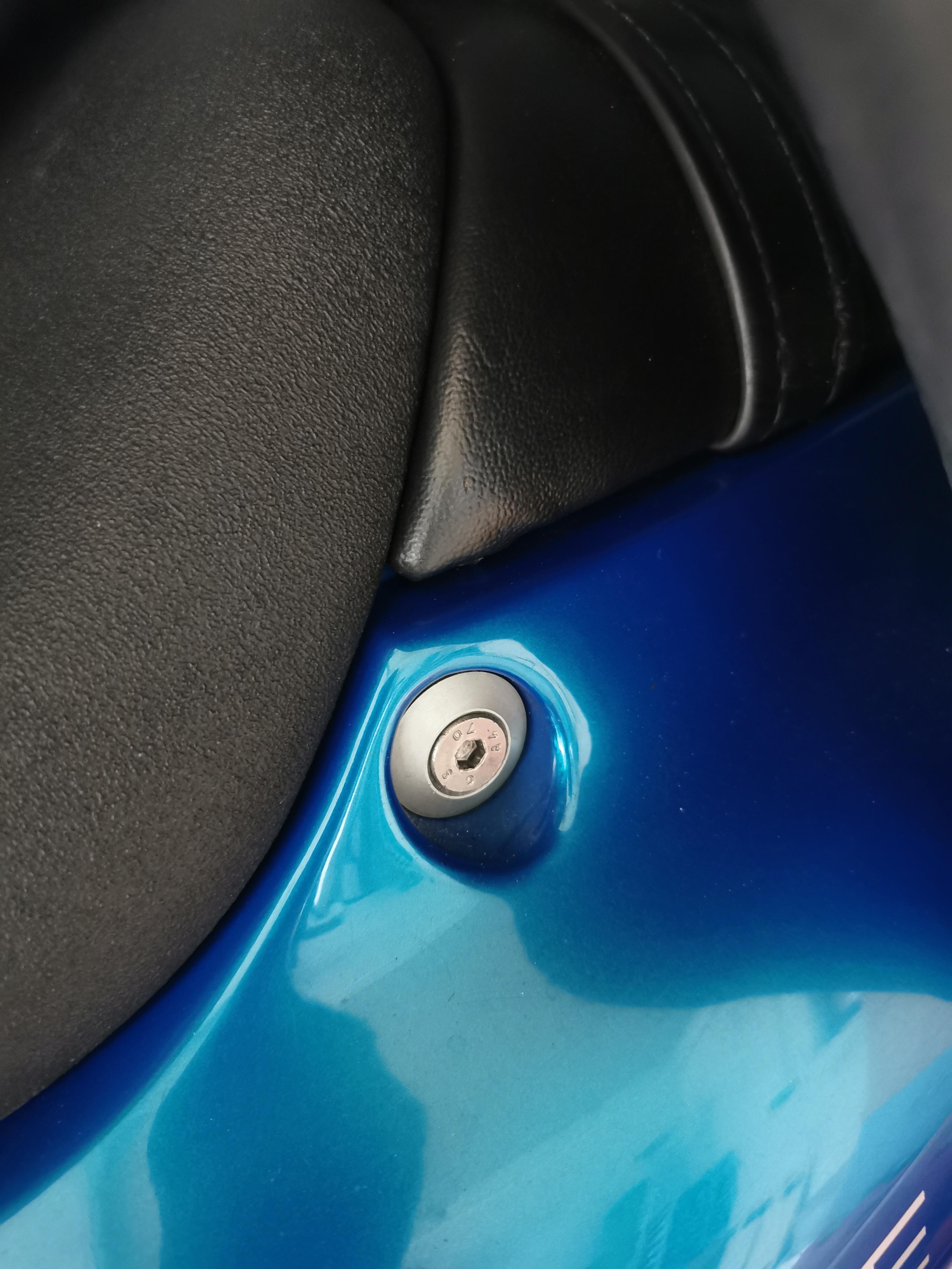

philogyn Geschrieben 15. April 2022 Autor report Teilen Geschrieben 15. April 2022 Schönen Karfreitag in die Runde, nach Tausch der Dichtungen an den Schnellkupplungen, finde ich keine Flüssigkeit mehr unter dem Bike... Trotzdem zwei Fauxpas sind mir gestern passiert: - Unterlegscheibe bei Seitenverkleidung verloren (siehe Bilder)... Hab Motorbereich abgesucht u Boden ums Bike auch.... Wo bekomme ich nun so ein Stück? - Tank wurde in höherer Bohrung montiert, da in unterer nicht möglich war, entweder ist irgendwas im Weg oder sogenannte Tankausdehnung (schon davon gelesen), darum passen die Spaltmaße nicht mehr u Tanknose nur schwer aufziehbar = Haarriss bei mittiger Schraube oben... Irgendwie ists nimmer lustig 🙄 😉😀 Aja, Unterlegscheiben aus klarem Plastik oder Gummi für Tanknoseschrauben auch gesucht... Aus Baumarkt?! GLG aus Kärnten Zitieren Link zu diesem Kommentar Auf anderen Seiten teilen Mehr Optionen zum Teilen...
Argie26 Geschrieben 15. April 2022 report Teilen Geschrieben 15. April 2022 vor 57 Minuten schrieb philogyn: Wo bekomme ich nun so ein Stück? Das ist doch eine Alu-Rosette, oder? Sowas bekommst du jedenfalls hier: https://www.jaeger-schrauben.de/Aluminium/U-Scheiben/Aluminium-Rosetten::43.html philogyn reagierte darauf 1 Zitieren Link zu diesem Kommentar Auf anderen Seiten teilen Mehr Optionen zum Teilen...
philogyn Geschrieben 15. April 2022 Autor report Teilen Geschrieben 15. April 2022 @Argie26 danke für deinen Link, hier in Österreich findet man nur schwer solche Quellen... Dann werd ich mal bestellen 👍😀 GLG u Danke Zitieren Link zu diesem Kommentar Auf anderen Seiten teilen Mehr Optionen zum Teilen...
