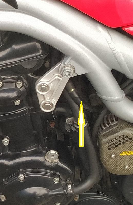

ich habe heute gesehen das ein Schlauch abgegangen ist und gerissen. Habe ihn hinter dem Riss gekürzt und beim Versuch ihn wieder drauf zu schieben ist er immer weiter eingerissen.
Jetzt habe ich bei  worldoftriumph geschaut, finde ihn aber nicht. Ist ca. 30 cm lang und vorgekrümmt, am anderen Ende geht er auf ein Teil das ich nicht identifizieren kann.
Falls jemand genau weiß welcher Schlauch das ist wäre super. Dann kann ich einen neuen bestellen.

Das ist einer der IACV / LLRV Schläuche, das Teil zwischendrin ist ein Rückschlagventil. Die Moppete müsste im Standgas gerade ziemlich bescheiden laufen.
Bestell Dir meterweise Silikon-Unterdruckschläuche vom Turbozentrum Berlin. Je 1 Meter von 6 mm und 8 mm müsste gut reichen.
