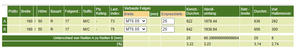

Sonnenfan Geschrieben 8. April 2022 report Geschrieben 8. April 2022 Hallo. Ich bin auch gerade dabei beim Versuch die Reifengröße auf 190 / 55 ZR 17 zu ändern. Dazu hab ich mit einem DEKRA Prüfer Kontakt aufgenommen. Seine Antwort im Bezug auf "Hürden" bis zur Eintragung ist unter anderem folgende.: >Worauf allerdings nicht verzichtet werden kann, ist der Nachweis des Tachoangleichs. Der Nachweis über die Anzeigegenauigkeit des Geschwindigkeitsanzeigers ist erforderlich bei Änderung der Abrollumfänge um +1% bis -4%.< Laut der Tabelle die er hinzugefügt hat ist der Abrollumfang +3,22%. Dazu nun die Frage des Tachos. Er ist ja Digital. Woher bekommt er sein Signal? Kann der (um)programmiert werden? Zitieren
East Geschrieben 8. April 2022 report Geschrieben 8. April 2022 (bearbeitet) Überhaupt kein Problem in Deinem Fall, bei der 595N wird das Tachosignal am Vorderrad abgegriffen. Du kannst die Übersetzung ändern oder halt die Hinterreifengröße, der Tacho braucht nicht angepasst zu werden. Bearbeitet 8. April 2022 von East Sonnenfan reagierte darauf 1 Zitieren
