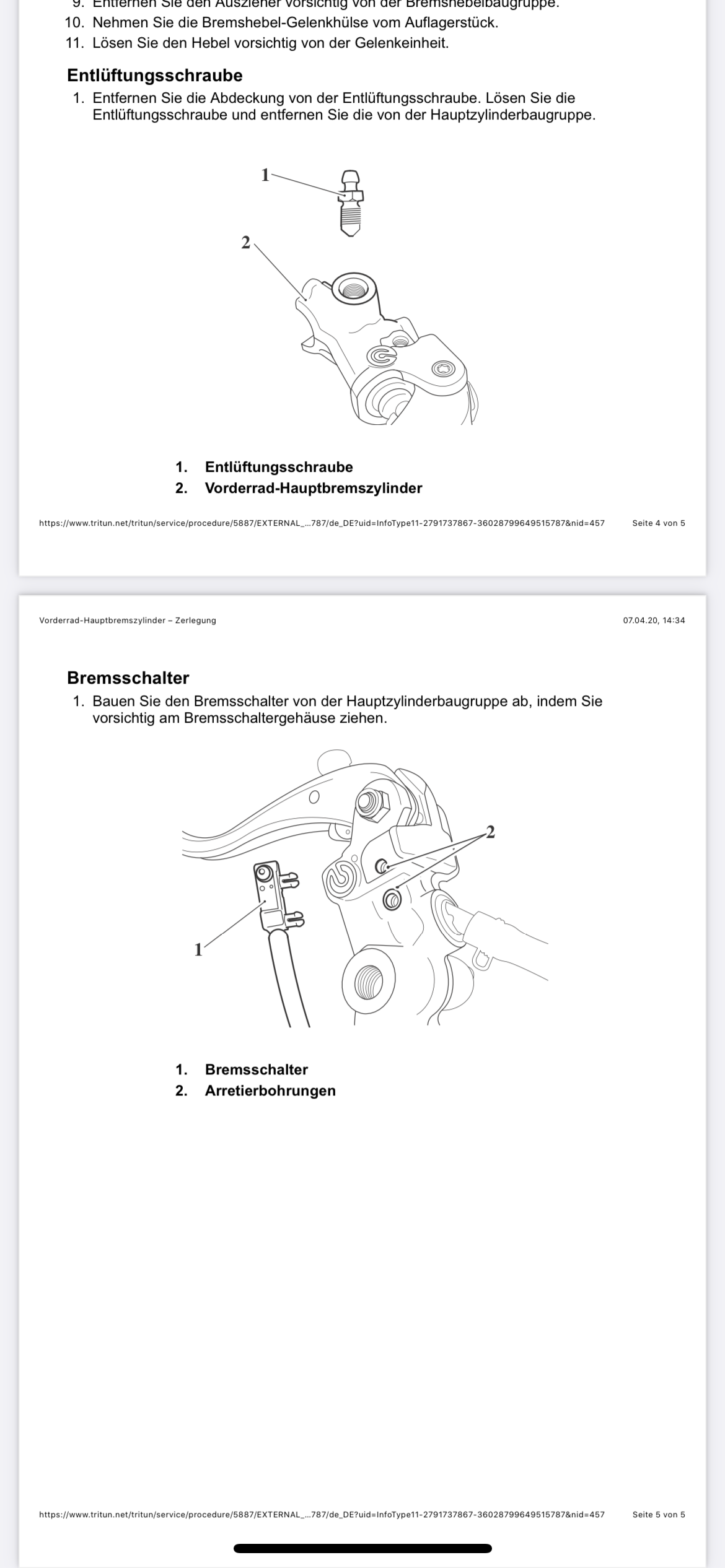

Danke euch für die Tips. Hat leider bisher nix geholfen🤷🏻‍♂️ Weiß jemand, wie man den Schalter abbaut? Will da auch nichts kaputt machen...
Ich hoffe das hilft
vor 40 Minuten schrieb Tins:
Ich hoffe das hilft
Ja, hilft definitiv, Danke 👍 Jetzt muss ich nur noch herausfinden, wo in den Untiefen des Kabelbaums der Stecker zu finden ist. Muss irgendwo unterhalb der Batteriehalterung sein, man kommt da bloß beschissen ran...
