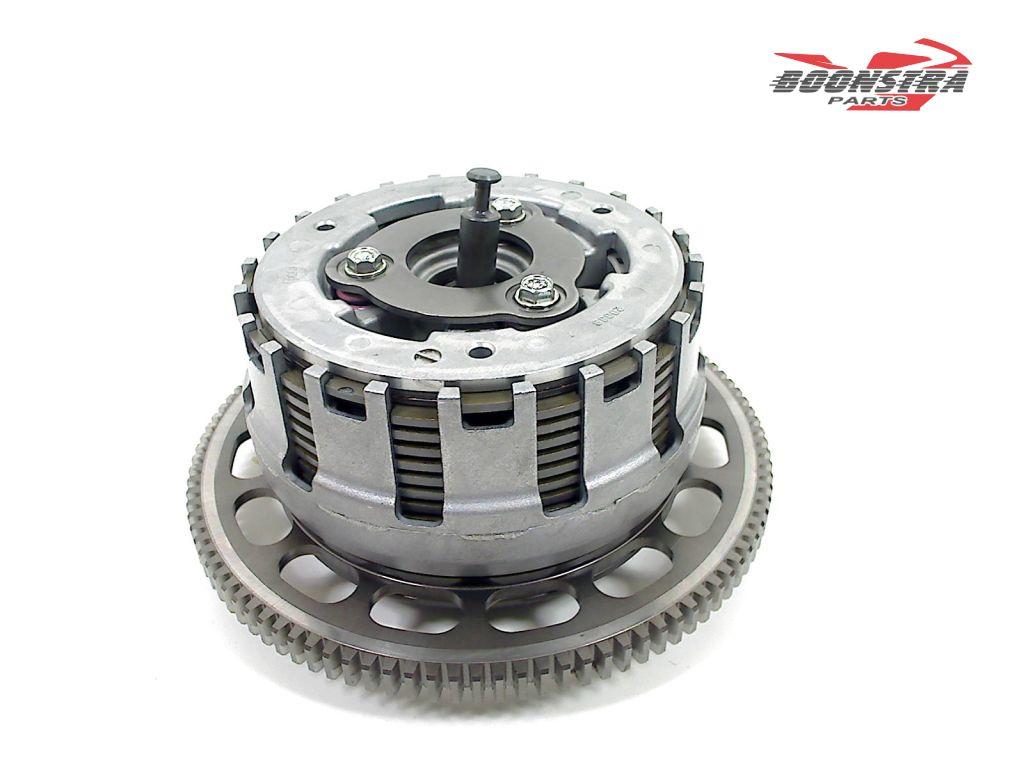

Kupplung zusammenbau richtig so?
Hallo, ich habe mal eine schnelle frage und zwar ist die Kupplung so auf dem Bild richtig zusammen gesetzt?
Oder müsste die äussere Reibscheibe eine Kerbe weiter gedreht werden? Auf dem Bild sind auch stellen zu sehen als ob es so gehört das die äussere Scheibe eine Nut weiter gehört? Oder ist das ganz egal?
Bild ist lediglich ein Beispielbild.

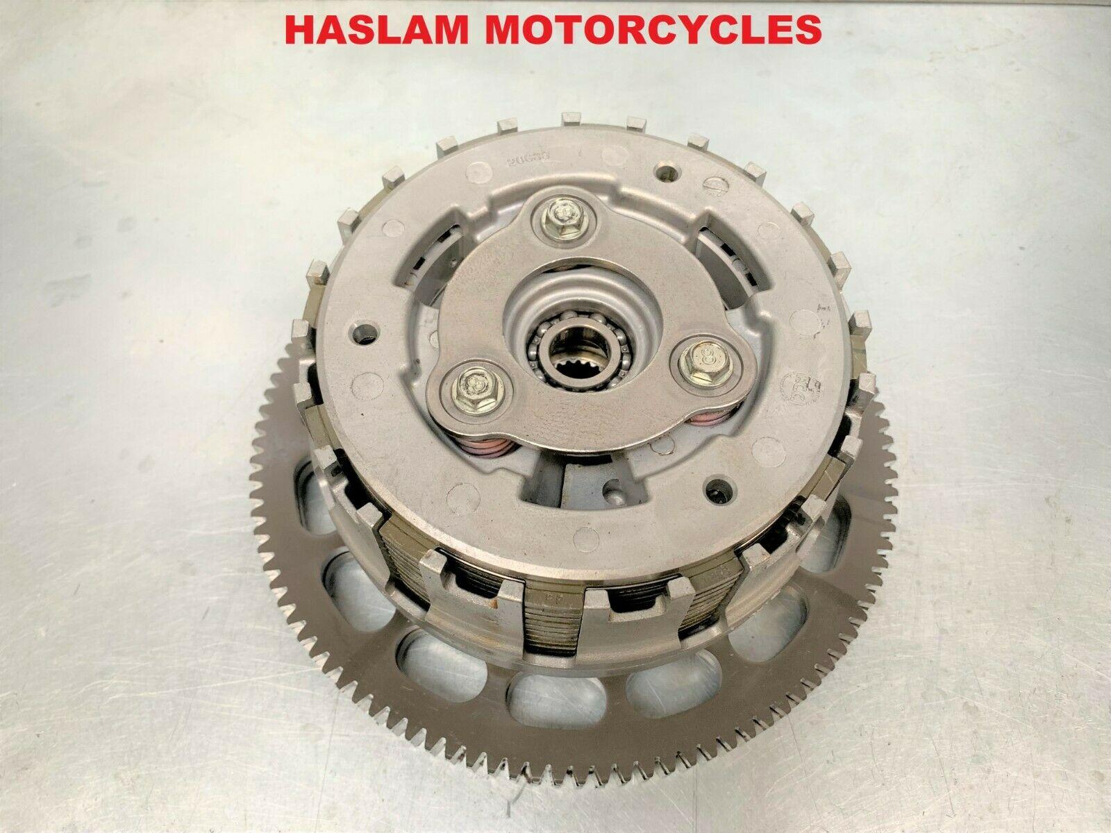

Ich kenne das nur wie auf dem zweiten Bild. Warum sollten die Britten sonst die Aussparung in den Kupplungskorb fräsen.
Also... ich  kenne nur Variante  2....die Frage..hast  Du  die  unterschiedlich  dicken  Scheiben in  der richtigen  Reihenfolge  verbauf?
