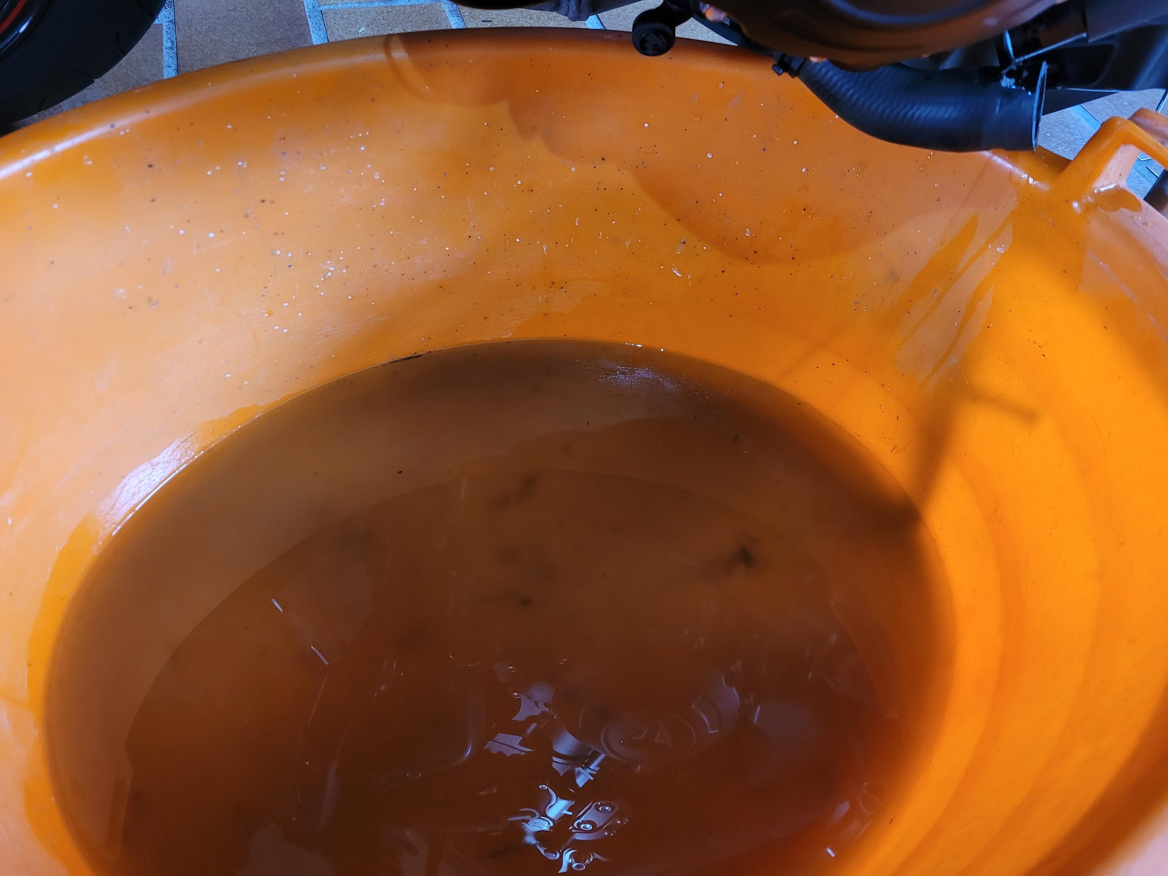

Nach 30000 Kilometern kann man die schon mal wechseln. Und das System ordentlich durchspülen. Du wirst dich wundern, was da für ein Dreck rauskommt.
Beim Auto bleibt die Plörre halt drin.
Bei der Speedy habe ich nach 42.000 km gewechselt und gespült (4 Jahre alt)
