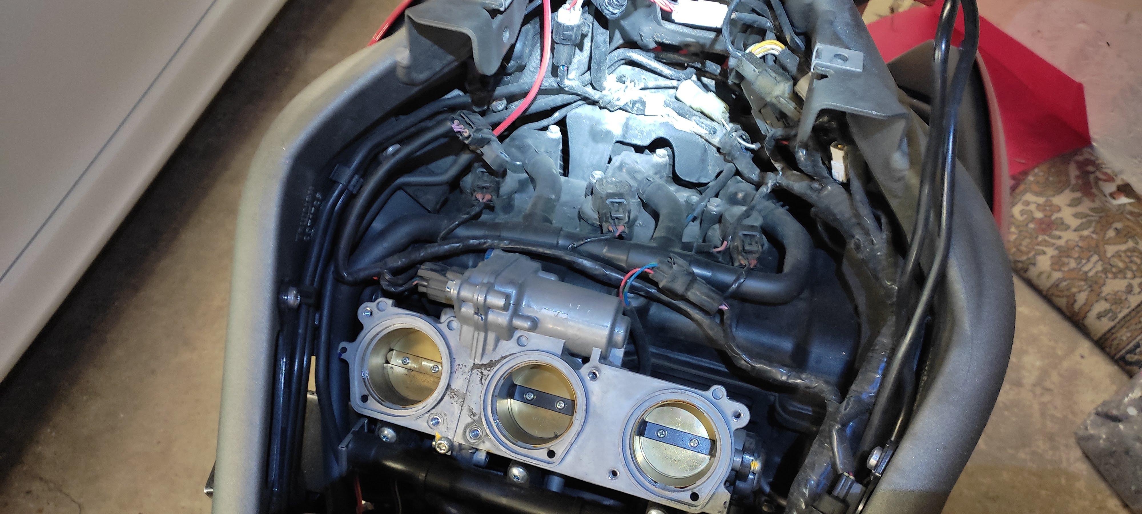

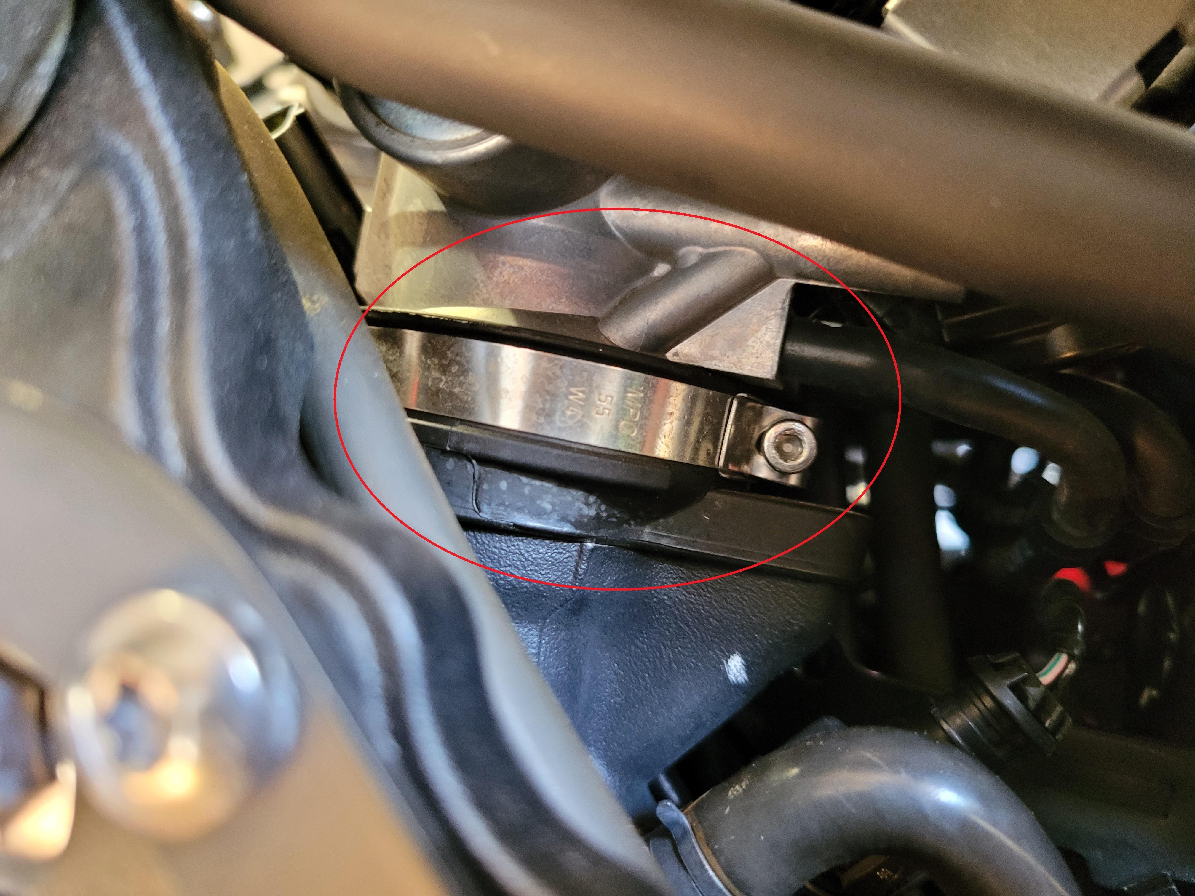

florider Geschrieben 21. Mai 2022 report Geschrieben 21. Mai 2022 Hier Bilder von der NN02: Schellen lösen, dann kannst du die Drosselklappeneinheit umlegen und bekommst den Deckel runter (immer noch fummelig ) Zitieren
