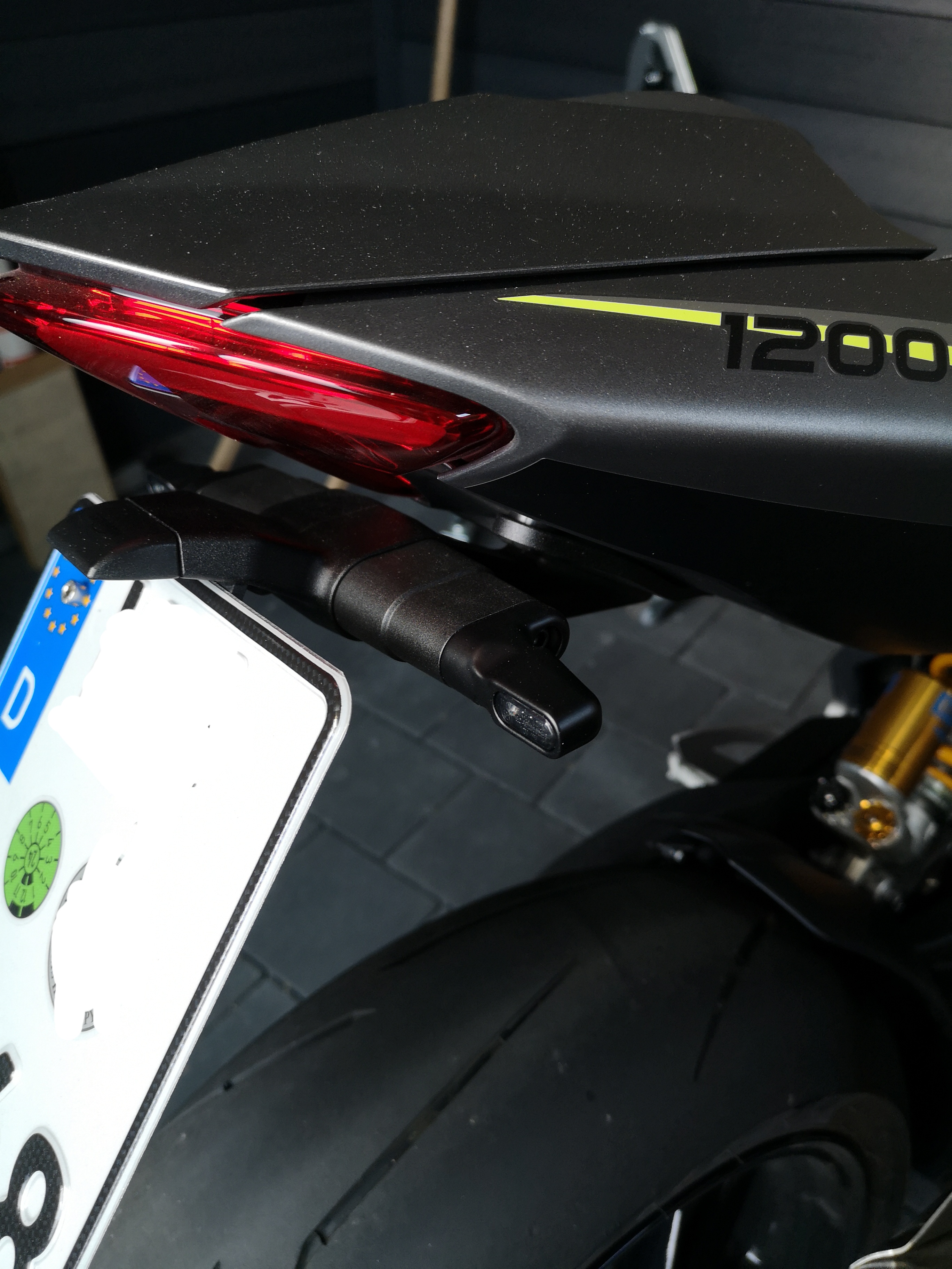

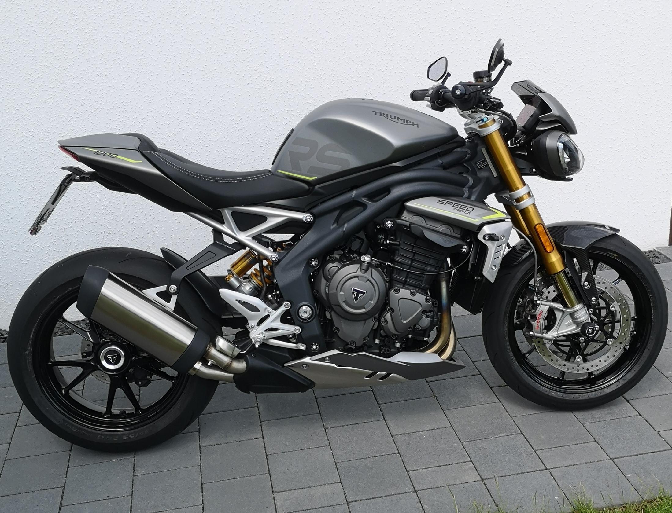

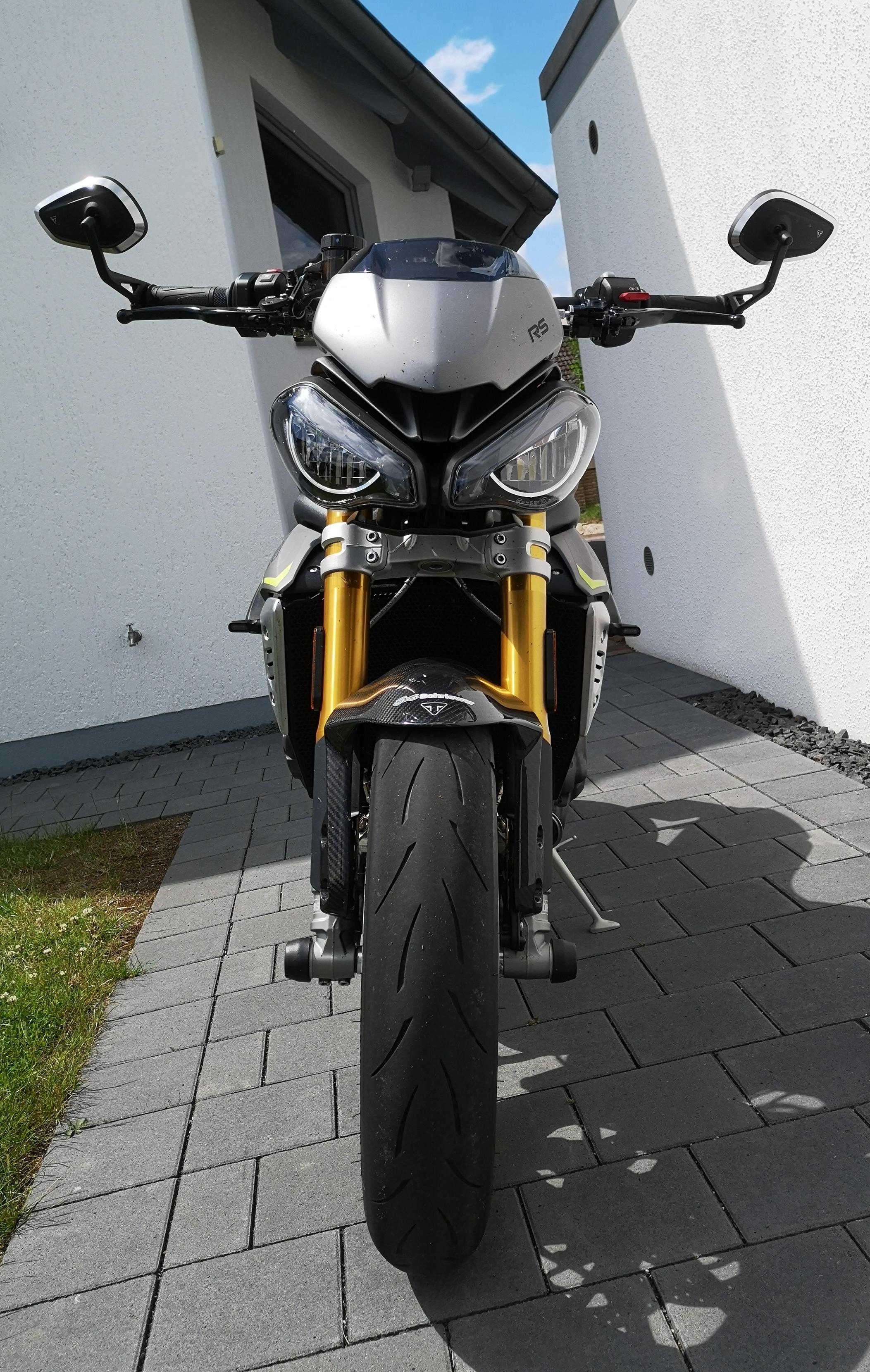

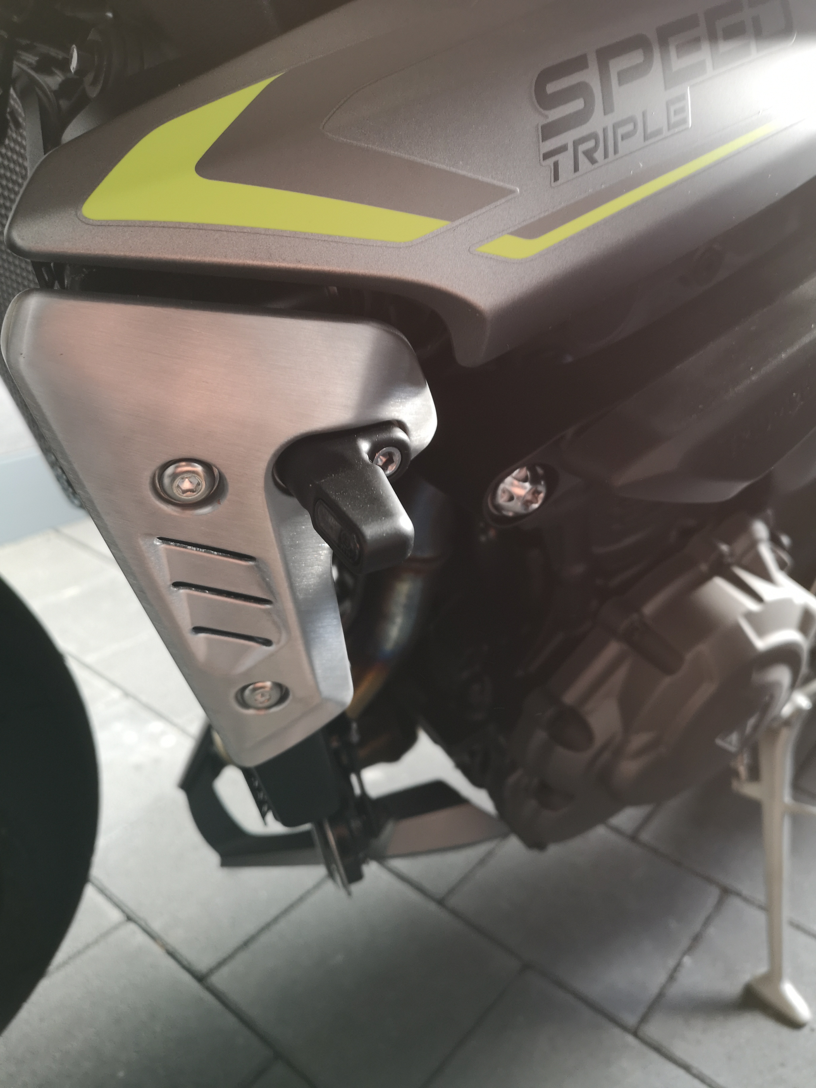

Speedy1968 Geschrieben 6. Juni 2022 report Geschrieben 6. Juni 2022 Moin in die Runde, wollte mal wissen welche Blinker ihr so an der Speedy verbaut habt. Habe mir die Motoism Mini Blinker für Triumph montiert, finde die passen recht gut zum Gesamtkonzept des Bikes. Sind recht hell und schön klein Zitieren
Mar.k Geschrieben 27. Juni 2022 report Geschrieben 27. Juni 2022 Hallo Speedy1968, Das mit den Blinkern ist eine schöne Lösung! Ich bin relativ neu im Forum da wir erst vor kurzem eine 1200RS für meine Frau gekauft haben, ich selber bin mit KTM unterwegs. Mich würde interessieren ob du Wiederstände verbauen musstest oder hat der Umbau ohne funktioniert??? Gruß Mark. Zitieren
Speedy1968 Geschrieben 27. Juni 2022 Autor report Geschrieben 27. Juni 2022 vor 59 Minuten schrieb Mar.k: Hallo Speedy1968, Das mit den Blinkern ist eine schöne Lösung! Ich bin relativ neu im Forum da wir erst vor kurzem eine 1200RS für meine Frau gekauft haben, ich selber bin mit KTM unterwegs. Mich würde interessieren ob du Wiederstände verbauen musstest oder hat der Umbau ohne funktioniert??? Gruß Mark. Hallo Mark, musste keine Widerstände extra verbauen. Org. Blinker haben 1 Watt, Motoism auch 1 Watt. Du brauchst aber Adapterkabel für die Rundstecker Triumph auf die Japanstecker der Zubehörblinker. Kannst auch rumlöten, ich persönlich mag das nicht wg evtl. Rückbau bei Verkauf. Gruß Thorsten Zitieren

Mar.k Geschrieben 27. Juni 2022 report Geschrieben 27. Juni 2022 Danke für die schnelle Antwort, denke das mit den Adapter Kabeln werde ich auch so machen! Gruß. Zitieren

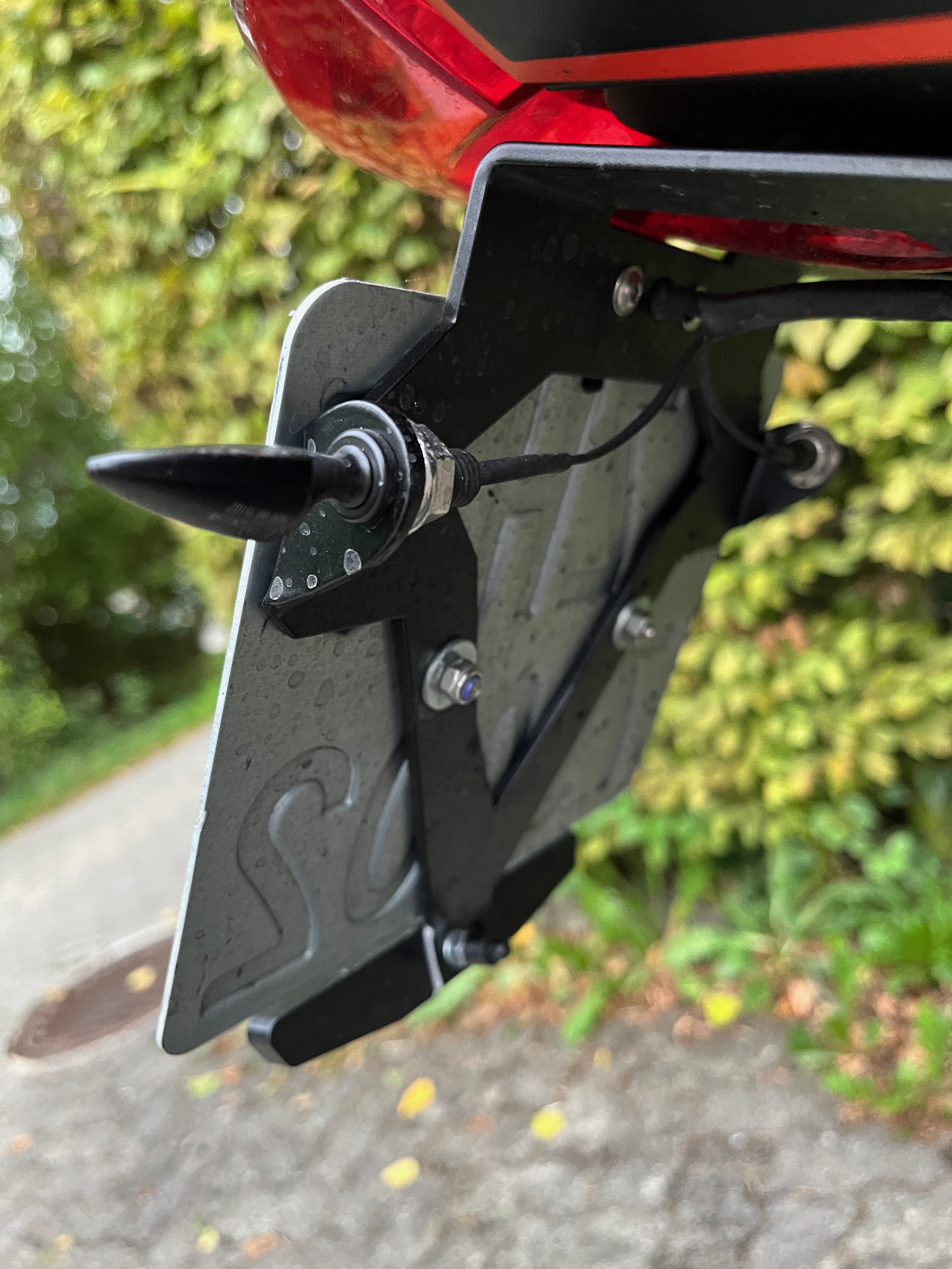

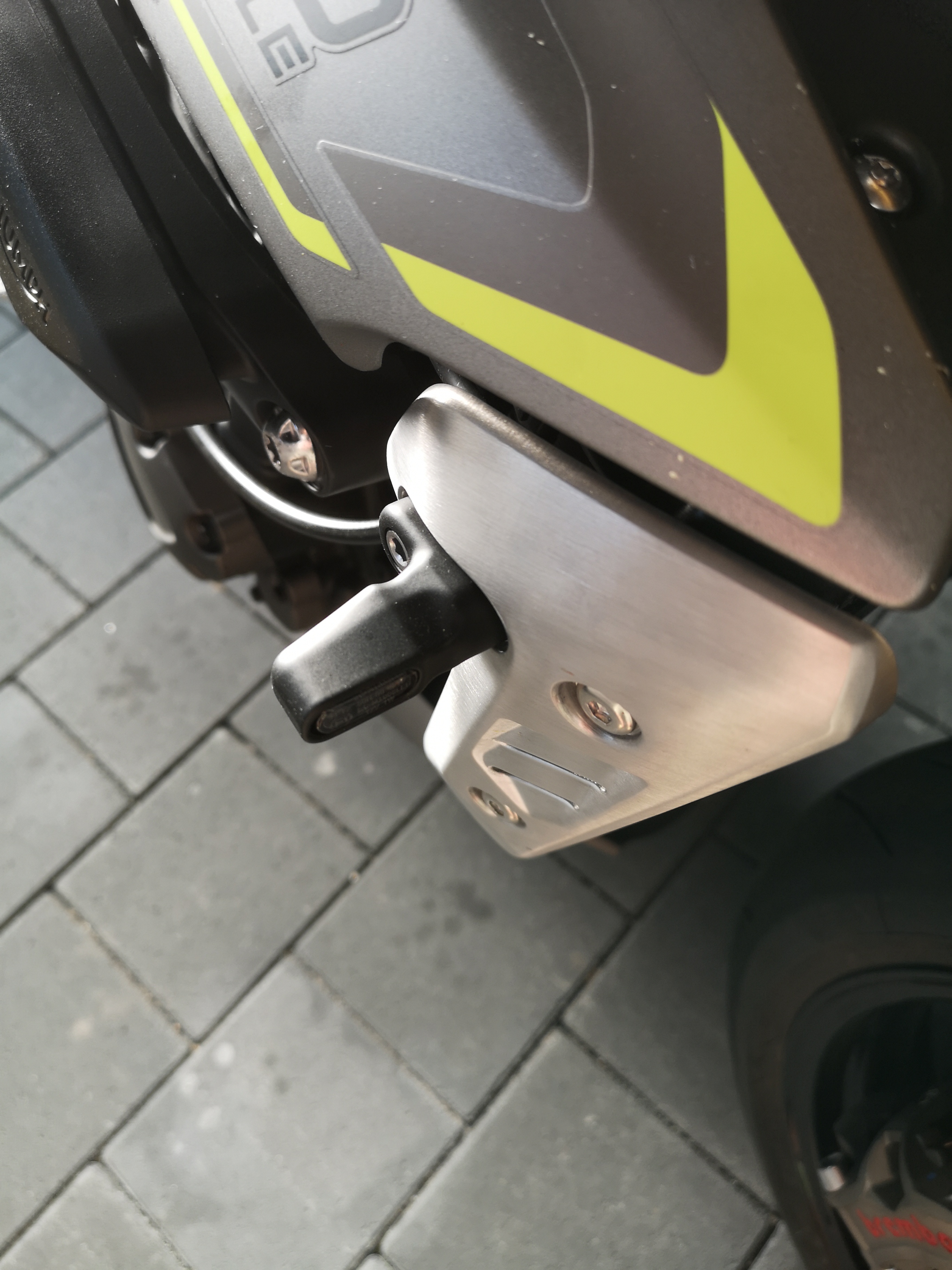

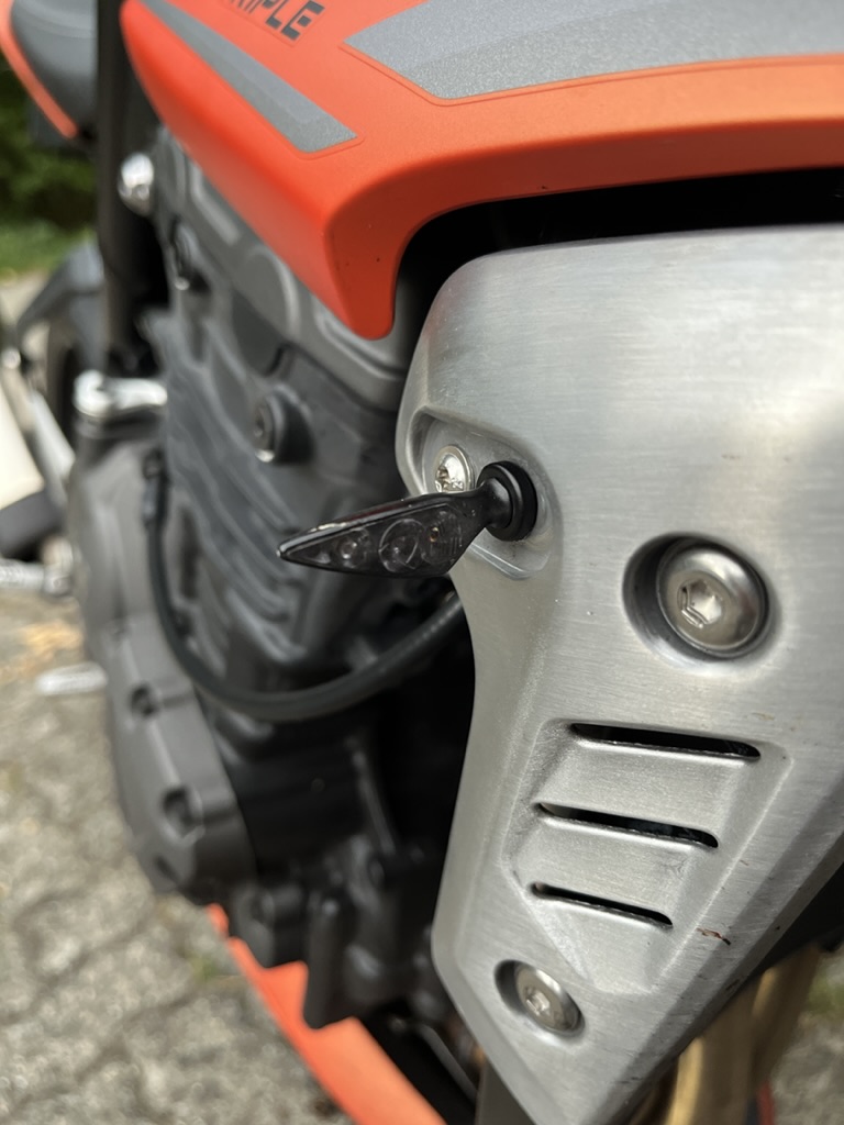

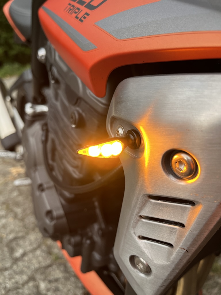

Speedy1968 Geschrieben 14. September 2022 Autor report Geschrieben 14. September 2022 Motoism Mini nochmal im Detail TechnicalP., speedybln und Sitteraner reagierten darauf 2 1 Zitieren

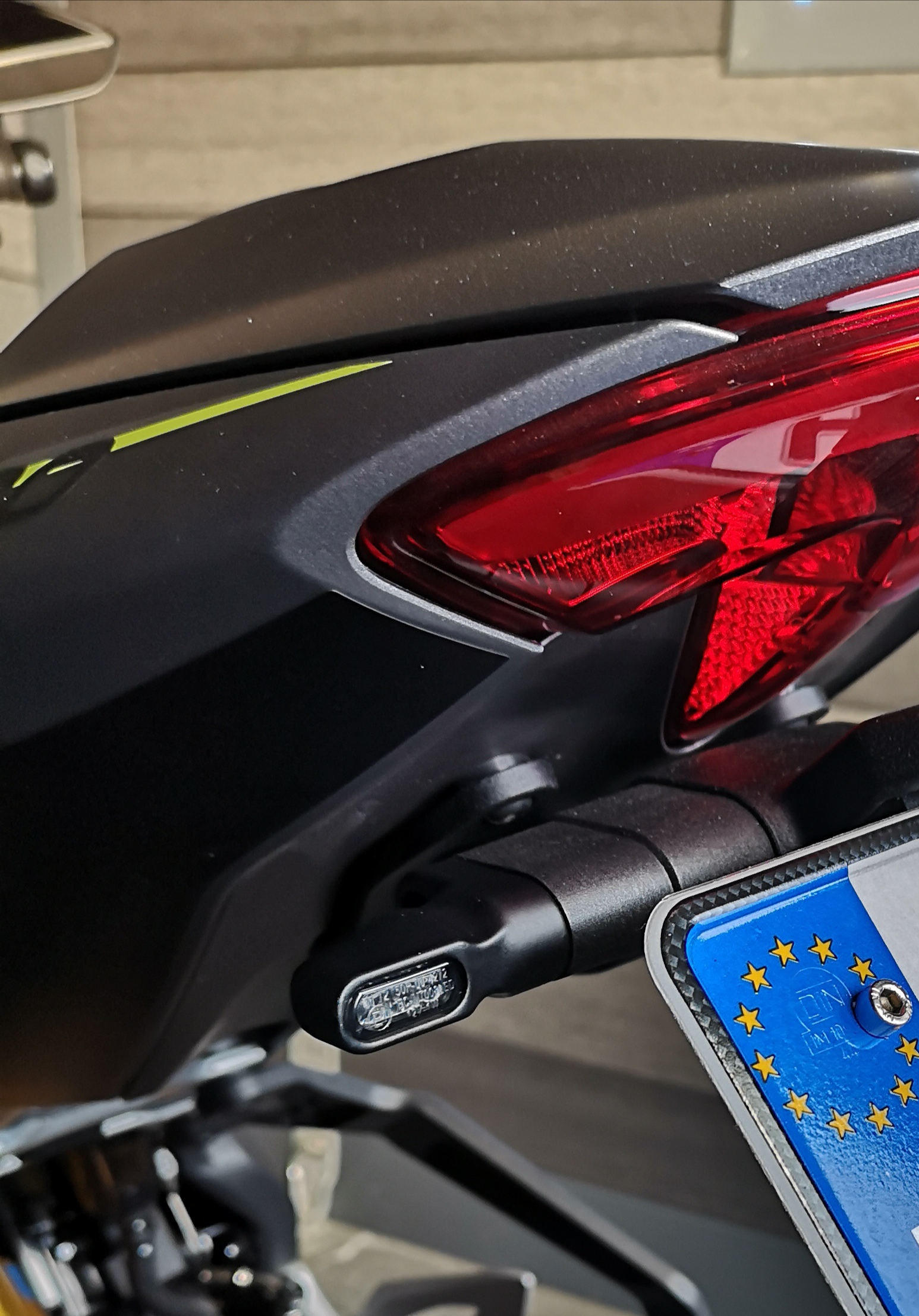

Amerigo Geschrieben 14. September 2022 report Geschrieben 14. September 2022 (bearbeitet) 5 hours ago, Speedy1968 said: am Heck auch verbaut? Ja! Super! Bearbeitet 14. September 2022 von Amerigo Zitieren

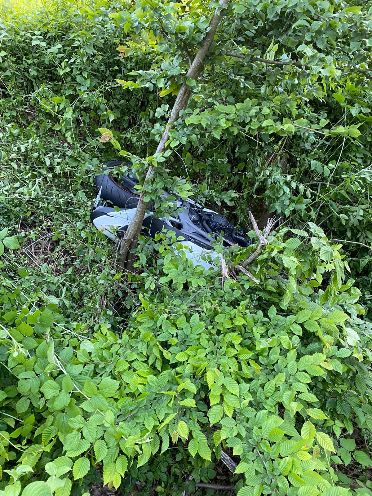

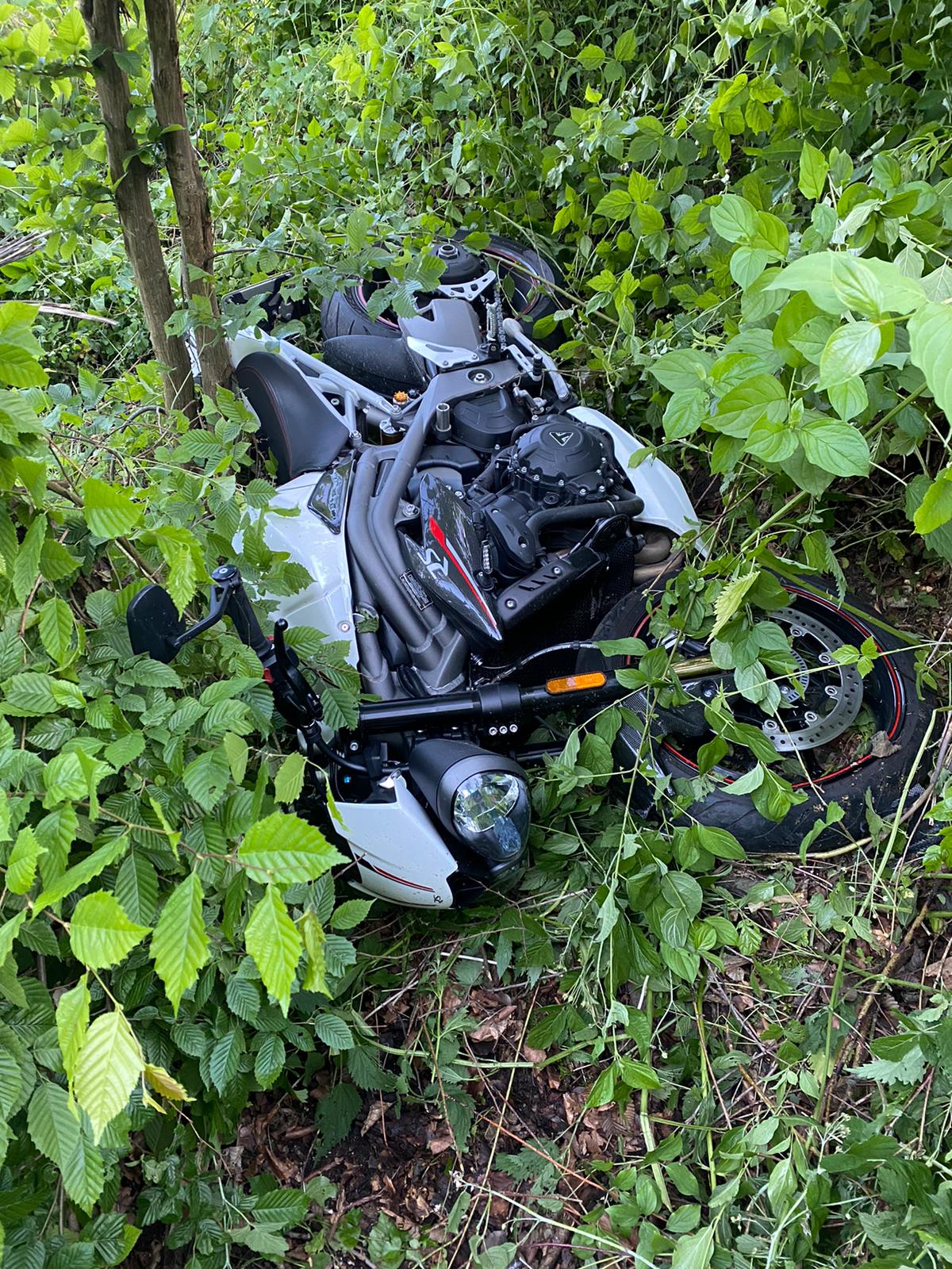

Morkhero Geschrieben 14. September 2022 report Geschrieben 14. September 2022 (bearbeitet) Einen Hinweis möchte ich nur mal zu den Lauflichtblinkern von Triumph geben. Mir ist die Speed ja vor ner Weile umgeflogen. Normal sollte man eigentlich davon ausgehen, dass die Blinker so ne Art Sollbruchstelle haben, aber sie sind so dermaßen starr, das eine Hebelwirkung entsteht, welche die ganze Verbindung zum Kühler verbiegen kann und natürlich damit die Seite vom Kühler ansich. Gibt ja hier einige die noch so nen fetten Klumpen als Aufprallschutz an der Seite haben, wenn der weit genug drüber steht gehts wahrscheinlich, ansonsten die Speed möglichst nie ablegen.... Bearbeitet 14. September 2022 von Morkhero Serpel, Stue007 und Azazil reagierten darauf 3 Zitieren
Speedy1968 Geschrieben 15. September 2022 Autor report Geschrieben 15. September 2022 vor 9 Stunden schrieb Morkhero: ansonsten die Speed möglichst nie ablegen.... ...kenne ich auch, meine erste NN02 fiel seitlich ja sehr weich. Blinker haben das überlebt! 😁 Leider ein Baumstumpf unterhalb der Böschung, Felge, Gabel und Rahmen fanden das nicht lustig. 😒 Serpel, Stue007 und huddel reagierten darauf 1 1 1 Zitieren
