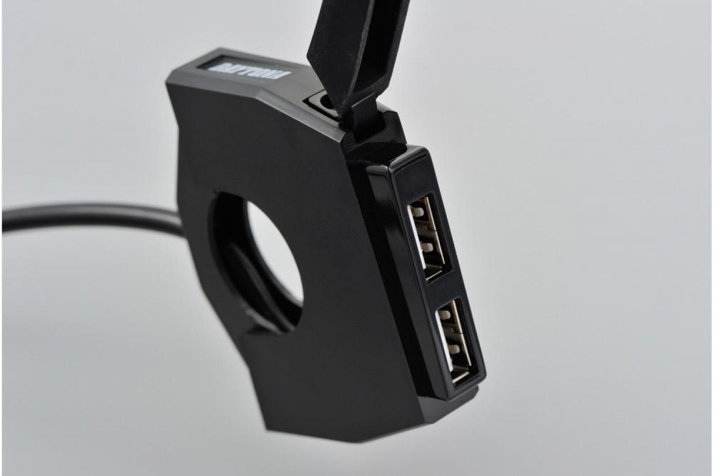

Nappi Geschrieben 20. Juni 2022 report Geschrieben 20. Juni 2022 Ich habe zusätzlich zur Zubehördose ein USB kabel von der Tante mit einer 5A Sicherung direkt an die Batterie angeschlossen.Der USB Ausgang speist wahlweise den Obst Anschluss am Lenker oder unter dem Sozius wenn das Handy mal bei Abgestellter Maschine geladen werden muss,oder ein anderer Verbraucher nach einer USB Verbindung schreit. Die Anbindung des Obsthandys und der Freisprecheinrichtung an die BT Anlage der Speed funktioniert incl Bedienung über TFT und Joystick mehr als zufriedenstellend. Zitieren

Nappi Geschrieben 22. Juni 2022 report Geschrieben 22. Juni 2022 Mein Apfelfon klebt in der Regel am SP connect Halter auf der Lenkerbrücke und wird wärend der Fahrt geladen.Der Anschluß für USB Stecker ist in meinem Fall doppelt ausgeführt und ist mit dem Kabel zum Lenkkopf an einem Anschluß dauerhaft belegt.Der 2. Anschluß ist frei und kann im Notfall benutz werden wenn der Sozia oder dem Kumpel auf der Tour mal der Saft ausgeht.Kann auch wärend der Pause geladen werden da dauernd Strom vorhanden. Natürlich muss der Torx dafür raus und die Abdeckung runter,was in meinem Fall immer mit Fummelei verbunden wäre.Ich hatte schon leichtgängigere Heckabdeckungen.... Amerigo reagierte darauf 1 Zitieren
