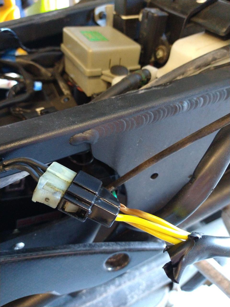

Kroyst Geschrieben 20. Juni 2022 report Geschrieben 20. Juni 2022 Hallo zusammen, ich bin gerade dabei, den Stator meiner Daytona zu ersetzen. (Wen wundert's?) Im Zuge dessen ist mir aufgefallen, dass die gelben Kabel meines (recht neuen) Ladereglers hinter dem Stecker, der von der LiMa kommt, zum Teil schmoren. (Auch das wundert wohl niemanden...) Nun will ich den Stecker ersetzen (crimpen). Ich habe mich schon durch einige Threads gelesen und mir bleibt noch eine Frage: Ist die Reihenfolge der Phasen von Belang? (Ich dachte mir, ich frage doch mal lieber vorher...) Zitieren
Joe Ka Geschrieben 20. Juni 2022 report Geschrieben 20. Juni 2022 Die Reihenfolge ist egal Kroyst reagierte darauf 1 Zitieren

Kroyst Geschrieben 21. Juni 2022 Autor report Geschrieben 21. Juni 2022 (bearbeitet) Hallo hakkiBuba, kann ich mir vorstellen, dass Du Dich ärgerst. Das Thema LiMa, Regler und Kabel sind ein unerfreulicher Dauerbrenner. Zuerst ist mir damals der Regler ausgefallen. Die Batterie lud nicht mehr. Ich habe mir als Ersatz den "Spannungsregler MOSFET FH020AA mit Adapter" bei mtp-racing bestellt. Passte nicht an den ursprünglichen Halter, aber das war kein Problem. Damit läuft sie seit einigen tausend Kilometern. Schließlich wollte ich mal ein Auge auf den Stator werfen und neben dem Umstand, dass der nicht gut aussah, stellte ich fest, dass zwei Kabel hinter dem Stecker schmorten Richtung Regler. Den Stator habe ich bei roller.com (roller...ich weiß) gekauft. Eigentlich wollte ich sie bei Götz kaufen, aber die sind ausverkauft. Das Kabel des neuen Stators passen nicht gut, aber ich habe ihn eingebaut, da er prinzipiell passte. Außerdem wird, soweit ich es sehe, sowieso bei den 955i-Kisten alles eingebaut, was nicht bei drei auf den Bäumen ist. So richtig überzeugt bin ich von dem Stator aber nicht. Eine Kaufempfehlung gebe ich definitiv nicht. Die Kabel habe ich vercrimpt mit Schrump-Stoßverbindern. Seitdem werden die Kabel nur noch leicht warm, auch nach längerem Laufen. Vorher fingen sie nach wenigen Sekunden an zu kokeln. Die Batterie-Marke kann ich momentan nicht benennen. Ist aber Standardware. Um ehrlich zu sein, warte ich jetzt darauf, was als nächstes durchbrennt. Ans Nordkapp würde ich mit der Kiste nicht fahren - aber das schon aufgrund des Ölverbrauchs nicht. Aber dafür habe ich meine Honda. Bearbeitet 21. Juni 2022 von Kroyst Zusatz Zitieren
hakkiBuba Geschrieben 21. Juni 2022 report Geschrieben 21. Juni 2022 Und ich kann dir gleich sagen, dass das Problem wieder auftreten wird, vermutlich, wenn du einen Mosfet Regler hast. Denn der Mosfet Regler geht zwar nie kaputt aber er arbeitet so, dass er die überschüssige Leistung, nämlich sehr viel elektr. Leistung (über 20A) wieder retour schickt an die Lima. Deshalb wird das Kabel warm und deshalb verkohlen die Limas auch. Es führt glaub ich kein Weg bei Motek vorbei. Am besten original Lima neu wickeln lassen und einen dafür ausgelegten Regler gleich mitbeziehen. Ein scheiss Bike, die Daytona! Und nichts Wert am Markt :( Zitieren
joe8353 Geschrieben 21. Juni 2022 report Geschrieben 21. Juni 2022 (bearbeitet) Hi, Nanana, so ein hartes Urteil? Nur weil bekannte Probleme an mittlerweile 15 bis 20 Jahre alten Moppeds mit untauglichen Ersatzteilen repariert wurden? Ich fahre seit 2007 N-Modelle (Speedy und Speedtona). Ja, bei mir waren auch schon LiMas und Regler hin (ja, die Mehrzahl ist bewusst gesetzt, war mehr als einer) . Und? Das Mopped ist trotzdem geil Ob der Regler die Leistung in die LiMa schickt, hängt aber nicht von Mosfet ja/nein ab, sondern davon ob es ein Längs oder ein Querregler ist. Hier im Forum gibt's dazu abendfüllenden Lesestoff. Das Mittel der Wahl scheint aktuell entweder Motek oder der schweineteuere Suzuki V-Strom Regler zu sein. Einbauen, auf die Kohle pfeifen, fahren, glücklich sein. Gerhard Bearbeitet 21. Juni 2022 von joe8353 Kroyst, Tom_Paris und der Adi reagierten darauf 2 1 Zitieren
