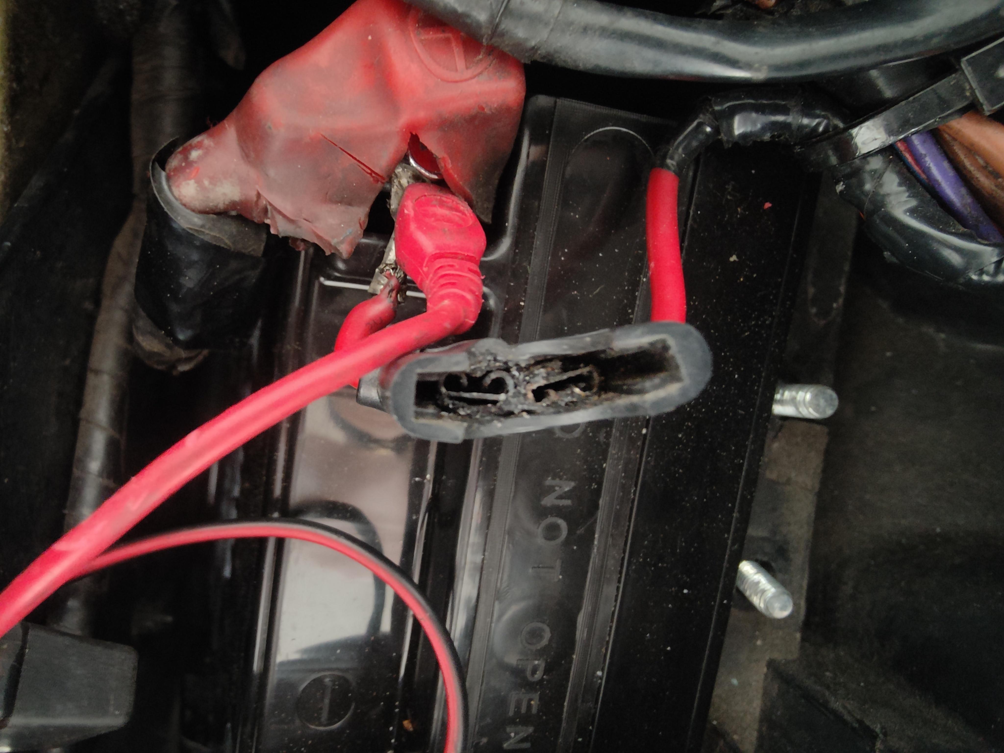

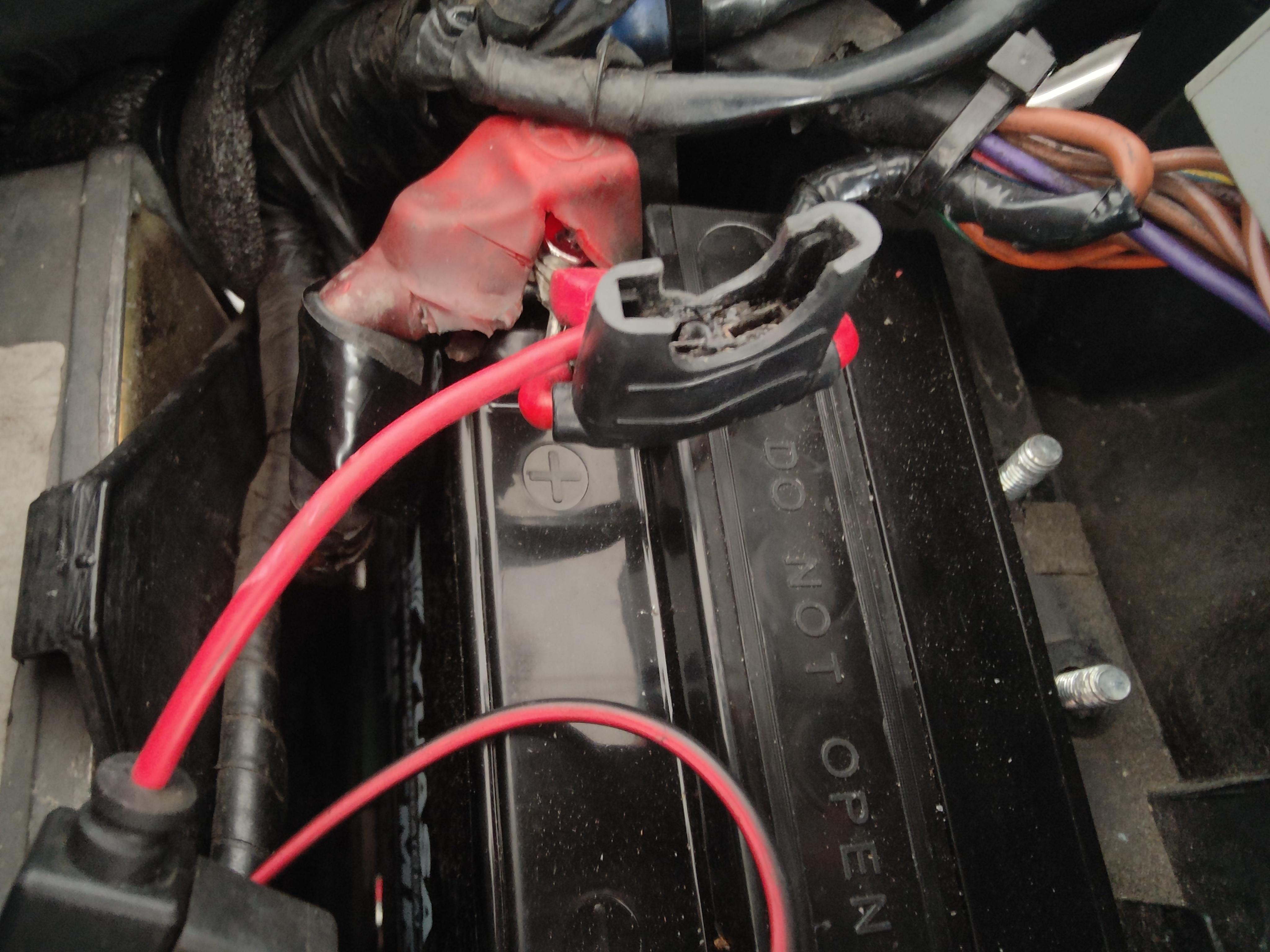

B) jetzt das schlimmere übel...habe folgendes Elektronikproblem;
Batterie erneuert (Yuasa Gel Batterie) nach der Ausfahrt Batterie leer...gem. Werkstatt Info Lima und Regler neu...Batterie war OK.
Vor Antritt der nächsten Ausfahrt am cetek Ladekabel Batterie auf rot...10.km zur tanke Lampe cetek auf grün also Lima lädt...45 min später auafall Drehzahlmesser....dann Ausfall kompletter Tacho...dann Motormanagement Lampe an...Gasannahme ruckelhaft...letztendlich mit Franzosen ADAC heim 😩😩
Dann das entdeckt...
OK den Stecker muss ich neu machen....hoffe das es das dann war....ansonsten hoffentlich kein Kabelbruch am Kabelbaum😩😩😩😩😩😩
