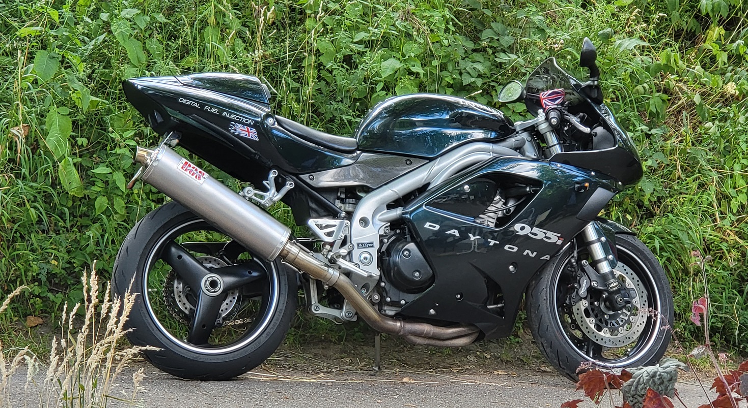

Arni Geschrieben 10. Juli 2022 Autor report Geschrieben 10. Juli 2022 Hallo Danke für die Anregungen/Tipps. Habe jetzt den BOS Auspuff dran. Nach einer ausgiebigen Probefahrt muss ich sagen; Ja, ich stelle tatsächlich ein Leistungsplus fest. Die Maschine wurde vorher bei Vmax-Tests schon bei 230-235 ziemlich zäh. Jetzt rennt die ziemlich flott bis knapp 270 in den Begrenzer (Ist schon vom Vorbesitzer kürzer übersetzt worden. Muss ich bei Gelegenheit mal checken, welche Übersetzung drauf ist.). Man merkt auch beim Beschleunigen, dass da jetzt ne Ecke mehr Leistung bei rausgekommen ist. So laut "Popometer". Klar, der Sound ist nicht mehr ganz so kernig wie vorher aber immer noch gut genug. Optisch finde ich den BOS auch schöner als das kleine Ding, was vorher dran war. Siehe Bild. Werde mich dann mal die Tage um die Bremse kümmern. Krylov und Tuebinger reagierten darauf 2 Zitieren
