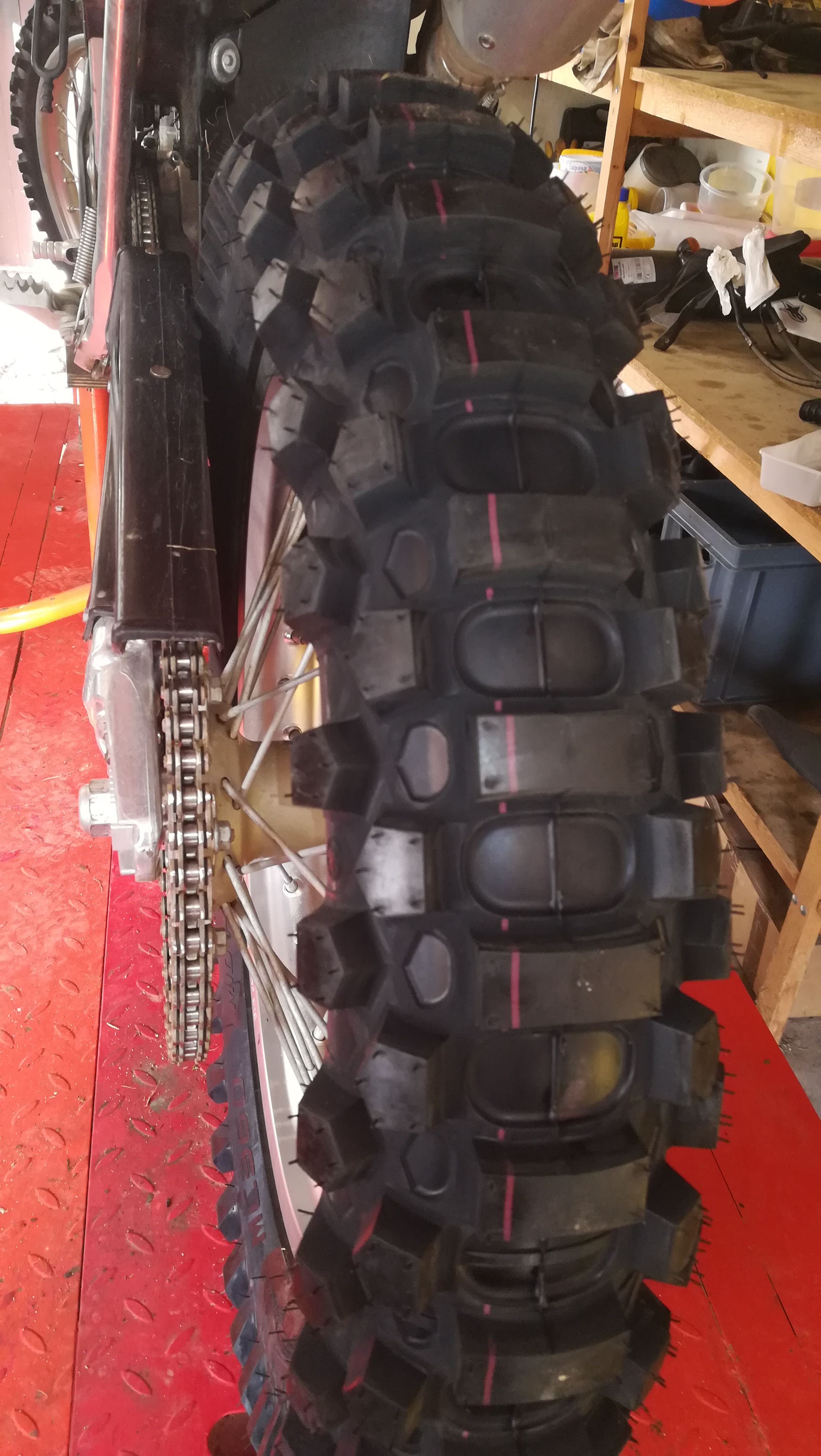

Habe gerade einen 140er Enduro Reifen montiert.
Brauchte schon ein bisschen Luft, bis er da hin gerutscht ist wo er hin soll.
