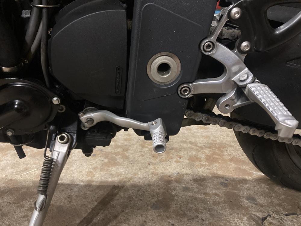

Servus,
im Internet hab ich ein Bild gesehen von einem Schalthebelumbau fĂŒr unsere speedys und hab das mal ausprobiert. Das Ganze funktioniert super, natĂŒrlich verliert man die Möglichkeit fein einzustellen. FĂŒr mich passt das aber gut so und das schalten geht jetzt wirklich in die Richtung „japanische“ VerhĂ€ltnisse.
Bestellt hab ich hier:
(Die Klappfunktion macht bis jetzt keinen Ärger)
https://www.motorsportgoetz.com/Schalthebel-Yamaha-YZ-80-YZ-85-YZ-125-YZ-250
Der Direktschalthebel ist an der 595n standard =)
Dabei den Knauf so umzubauen, dass er rollbar gelagert ist, verbessert das SchaltgefĂŒhl nochmal.
Den Hebel hab ich neulich erst an einer auf dem Parkplatz gesehen, das sah aber so aus als wĂŒrde es an meiner nicht passen irgendwie 😅.
Sei’s drum der Hebel war Tuvalu Zuckungen da und funktioniert super😬.
hab ich schon gesagt das ich mich freu ?

guter Vorschlag, werde es mal versuchen und ebenfalls hier berichten.

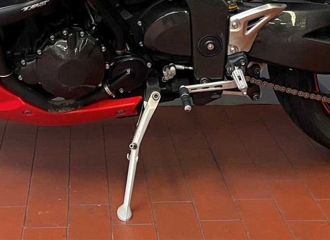

Hat schon jemand getestet, ob der SeitenstÀnder incl. Halterung von der 2011er Speed Triple (siehe Foto) an die 2006er passt. Bei der 2011er ist die Feder innenliegend. Falls der passen sollte, könnte man den Schalthebel auf der Schaltwelle einfach um 180° drehen.

Ich wĂŒrde das Thema, aus aktuellem Anlass, nochmal herauskramen.
Die Umkehr der Schaltung, habe ich beim ersten Blick fĂŒr easy gehalten, doch da „sprang“ mir die Feder noch nicht ins Auge.
Damals bei meiner Streety war das kinderleicht. Hier stellt es sich leider schwieriger dar. Zubehörsteigeisen wollte ich nicht zwingend montieren.
Die Idee mit dem jĂŒngeren SeitenstĂ€nder klingt interessant - konnte sich dem Thema schon jemand annehmen? Leider finde ich in der Bucht aktuell keine Angebote zum Selbstversuch.
Freue mich ĂŒber euren Input.
