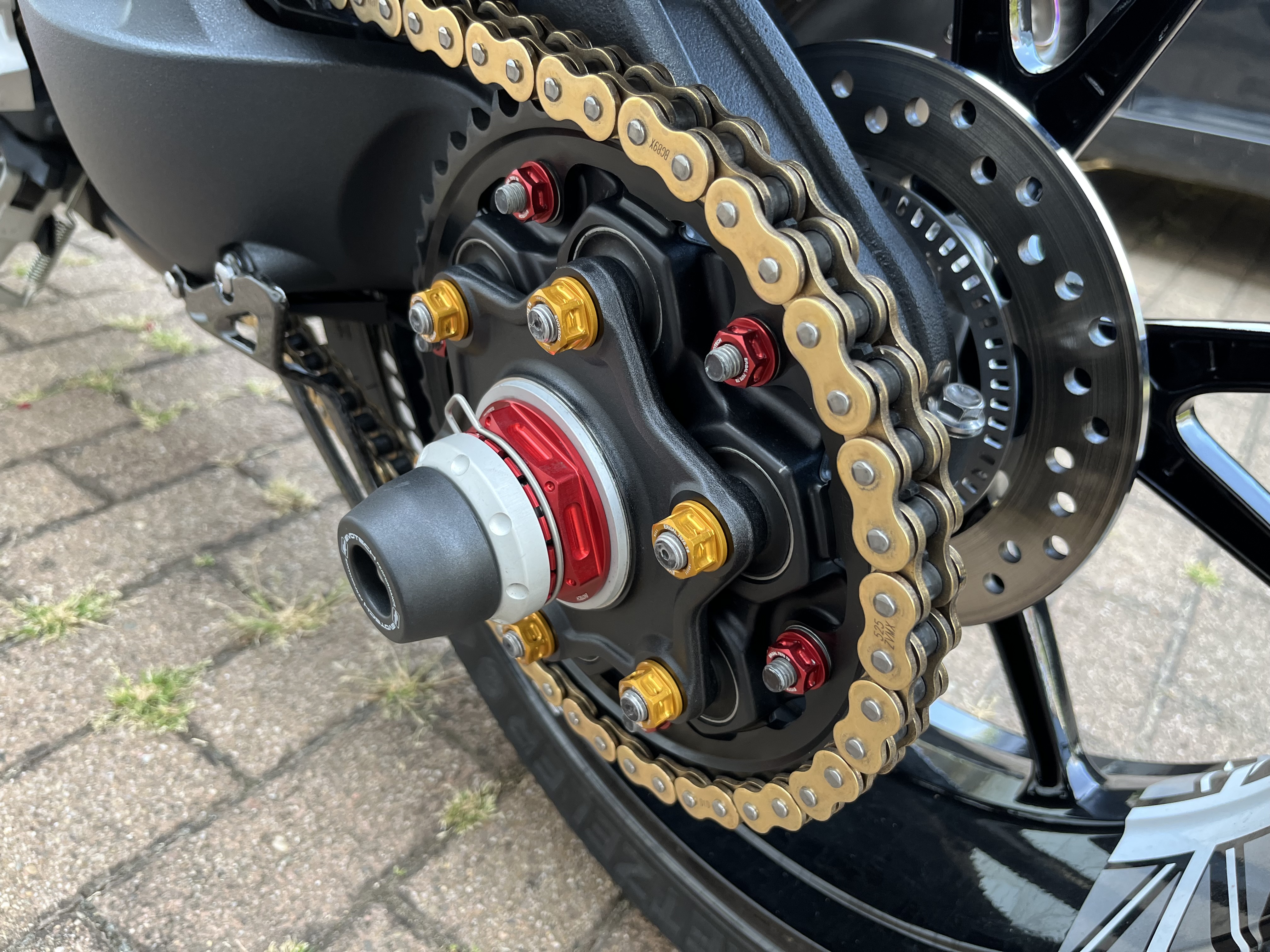

Kneesliding Geschrieben 30. August 2022 report Geschrieben 30. August 2022 Servus wurde gerne das Hinterrad Mutter gegen eins von Evotech tauschen. kann man es sag mal so… einfach wechseln? swingarm Seite… Zitieren
Racer9 Geschrieben 30. August 2022 report Geschrieben 30. August 2022 Ich habe die Originalmutter heruntergedreht und die Evotech Mutter mit einem Klebeband überzogen und dann mit 230 Nm angezogen. So wurde die Mutter nicht beschädigt. Nun hat es aber die Werkstatt beim letzten Reifenwechsel geschafft mir die Mutter zu beschädigen. Das kackt mich richtig an. Sowas hasse ich wie die Pest, wenn man mit meinem Motorrad so umgeht. Gruß Zitieren
starfighter1967 Geschrieben 30. August 2022 report Geschrieben 30. August 2022 ja abkleben sollte man die schon, die sind schon empfindlich, gerade bei dem hohen Drehmoment. Zitieren
Speedy1968 Geschrieben 31. August 2022 report Geschrieben 31. August 2022 vor 10 Stunden schrieb Racer9: Nun hat es aber die Werkstatt beim letzten Reifenwechsel geschafft mir die Mutter zu beschädigen. Das kackt mich richtig an. Sowas hasse ich wie die Pest, wenn man mit meinem Motorrad so umgeht. Gruß Ich bekomme auch immer Schweißausbrüche wenn mein Bike in die Werkstatt muss 🥴 Leider wg. der Garantie nix selber machen. Beim letzten Besuch waren da Schleifspuren an den Außenkanten der Sportspiegel, zum Glück konnte ich die entfernen. Ich habe mir mittlerweile angewöhnt Achsabdeckung, Gabelschutz zu demontieren wenn die Werkstatt ruft. Räder baue ich schon lange selber aus und ein. Die haben halt immer Zeitdruck und nicht so vorsichtig, schade. Zitieren

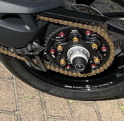

Kneesliding Geschrieben 31. August 2022 Autor report Geschrieben 31. August 2022 (bearbeitet) Bin am ende zum Handler hin... Eigentlich haben die es vergessen, Bzw. auf der Falsche Seite dran gemacht... hab dann ein zweites gekauft... Bearbeitet 31. August 2022 von Kneesliding Zitieren
