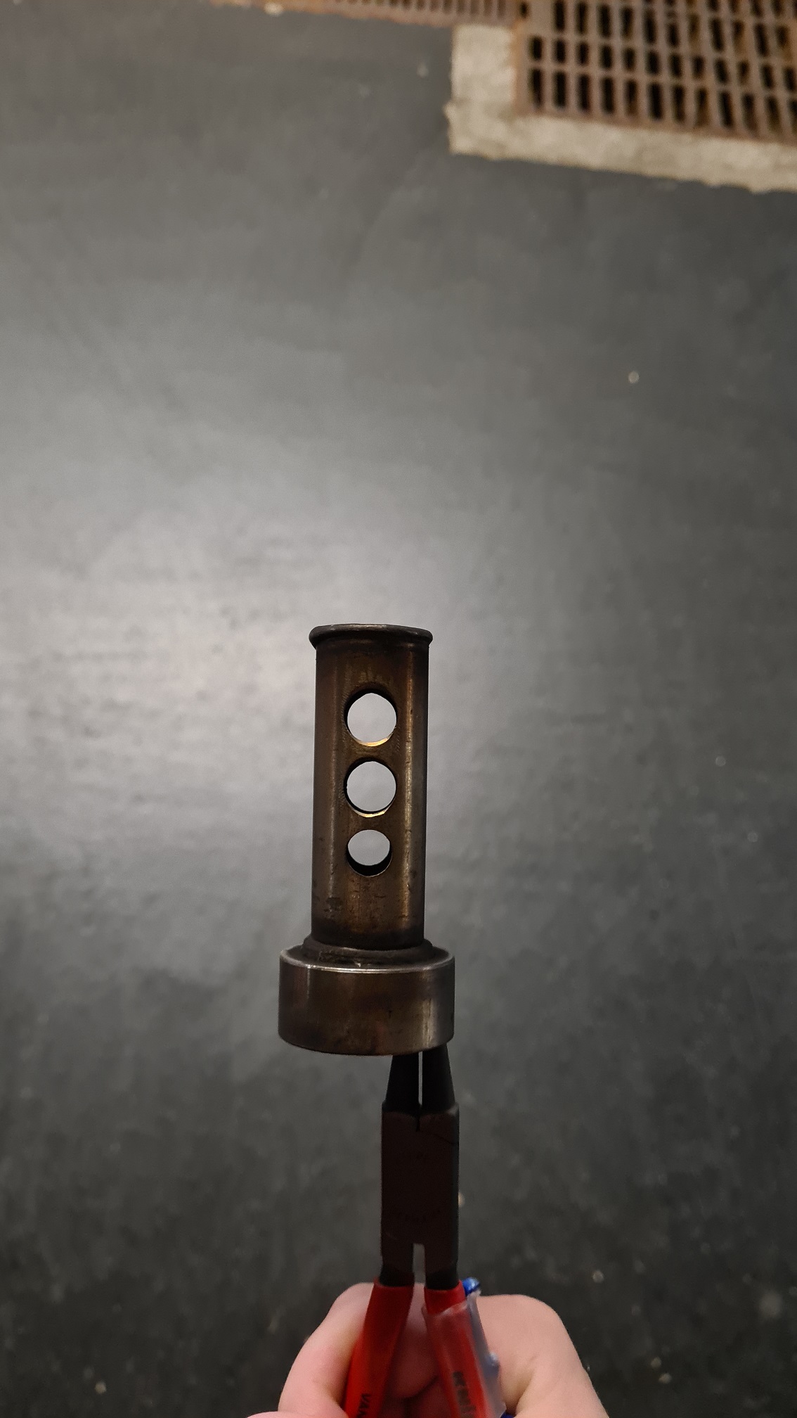

Nemesis200SX Geschrieben 7. Oktober 2022 report Geschrieben 7. Oktober 2022 (bearbeitet) Hallo, ich fahre eine 675er Street Triple BJ 2010. Vor ca. 7 Jahren habe ich mir dafür eine gebrauchte Arrow Auspuffanlage gekauft. Es gab nie Probleme damit bis ich heute die HU wegen einer manipulierten Abgasanlage nicht bestanden habe. Der Prüfer meinte die Löcher der DB Killer seien aufgebohrt worden. Die Löcher sind ungleichmäßig groß das stimmt, ich finde aber nirgendwo ein Bild von diesem DB Killer als Referenz. Jetzt meine Frage an euch... sind die aufgebohrt? Und wenn ja gibt es diese DB Killer noch als Ersatzteil bzw universell passende für meine Anlage? Danke Bearbeitet 7. Oktober 2022 von Nemesis200SX Zitieren

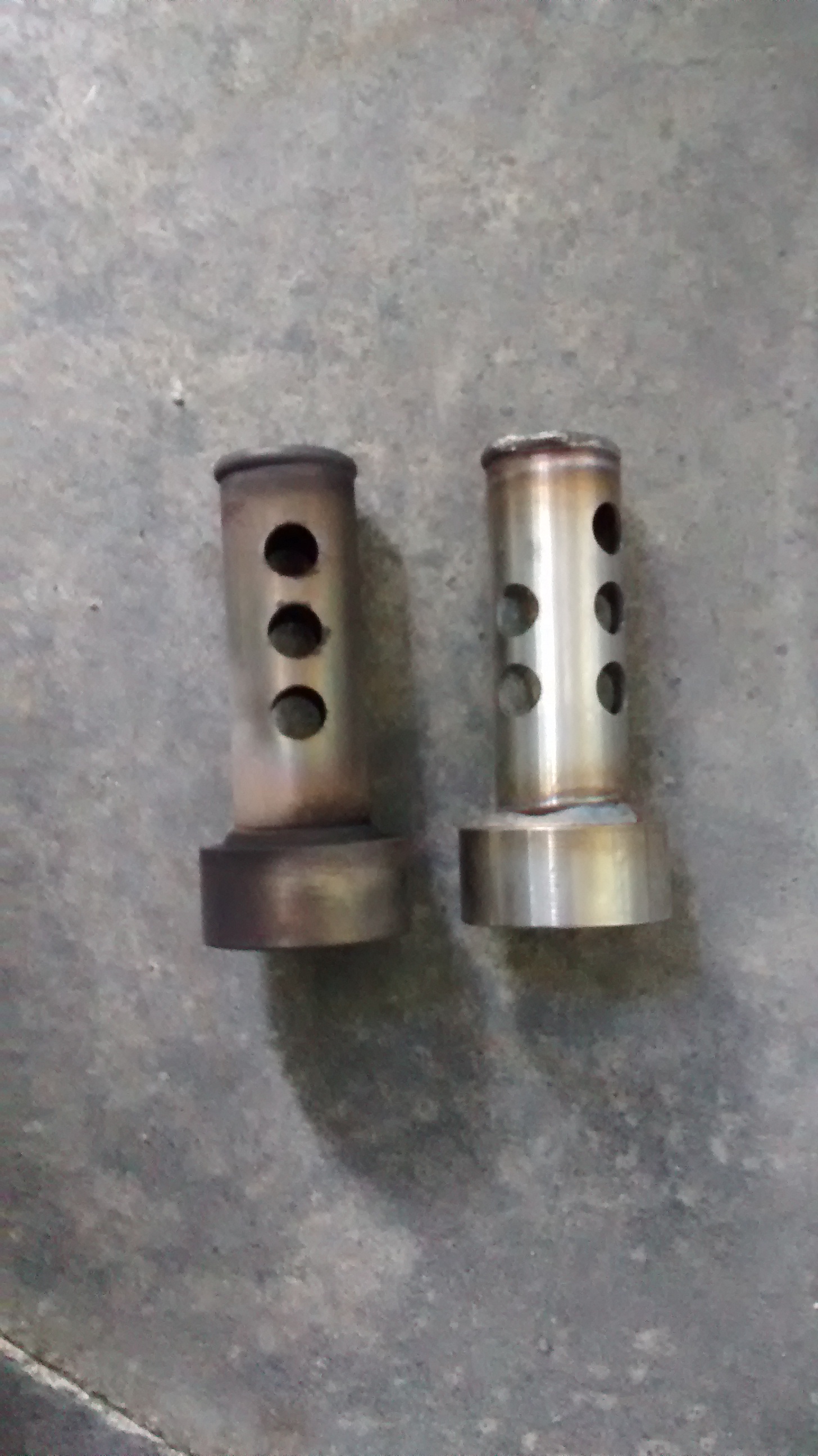

UmmelGummel Geschrieben 7. Oktober 2022 report Geschrieben 7. Oktober 2022 Ja die Löcher sollten gleich gros sein. links auf dem Bild der eater aus den arrows für die Street bj 2010. Rechts aus den arrows für Speed (welche weis ich nicht mehr genau, passt aber) Zitieren
UmmelGummel Geschrieben 7. Oktober 2022 report Geschrieben 7. Oktober 2022 Ps wieso schaut sich der Prüfer die eater an? Zitieren

Nemesis200SX Geschrieben 7. Oktober 2022 Autor report Geschrieben 7. Oktober 2022 danke für die Info. Das Motorrad kam bis jetzt jedes Jahr mängelfrei durch die HU genau in dem Laden der nun die DB Eater bemängelt. Dann schaue ich mich mal nach Alternativen um. Auch gut zu wissen, dass da scheinbar wirklich etwas manipuliert wurde... verstehe den Sinn dahinter dann nicht ganz warum man das macht. Werde mal schauen ob ich Ersatz auftreiben kann. Zitieren

UmmelGummel Geschrieben 7. Oktober 2022 report Geschrieben 7. Oktober 2022 Frag mal beim @starfighter1967 nach. Da hab ich damals meine eater gekauft. Wie bereits geschrieben, sind von einer Speed triple, passen aber und es weis sowieso keiner wie die original aussehen. oder aber alle 3 Löcher auf das gleiche Maß aufbohren, entgraten und den Prüfer wechseln. Zitieren
grüffelo77 Geschrieben 7. Oktober 2022 report Geschrieben 7. Oktober 2022 Die Eater sollten, so aus dem Kopf, 10mm Bohrungen haben. Die Qualität der Eater ist im Orginal von den Bohrungen bis zur Schweißnaht nicht wirklich berauschend. Das würde bei denen ja schon als Toleranz durchgehen. Die sehen immer so aus als hätte das jemand in seiner Garage selbst gebaut. Zitieren
starfighter1967 Geschrieben 9. Oktober 2022 report Geschrieben 9. Oktober 2022 Diese sind aber definitiv aufgebohrt Zitieren

Nemesis200SX Geschrieben 10. Oktober 2022 Autor report Geschrieben 10. Oktober 2022 @Organspender Danke für den Link, werde ich mal durchstöbern @frankman Der Prüfer hat die hintere Beleuchtung kontrolliert und im Zuge dessen mit der Taschenlampe auch in die Töpfe geleuchtet. Dann nen Kollegen dazu geholt, kurz gefachsimpelt und mir dann gesagt, dass ich wieder fahren kann. Ich solle von Arrow eine Bestätigung bringen, dass die Eater ab Werk so aussehen wie sie bei mir aussehen, er glaube nämlich sie wurden aufgebohrt. Geräuschmessung wurde keine durchgeführt, es ging ihm rein um die Optik der Eater (unsaubere Kanten bei den Löchern). Zu laut bin ich auch bestimmt nicht. Ich war letztes Jahr mal ohne Eater unterwegs und wurde angehalten. Hier wurde dann eine Geräuschmessung durchgeführt und ich war (ohne Eater) nur knapp über der Toleranz und hab ne Strafe bekommen. Seitdem bin ich immer mit Eater unterwegs und damit ist das Bike schon deutlich leiser. Ich habe Mittwoch nen Termin in ner anderen Werkstatt, mal abwarten was die sagen... vielleicht hat sich das Thema dann ohnehin erledigt. Zitieren
