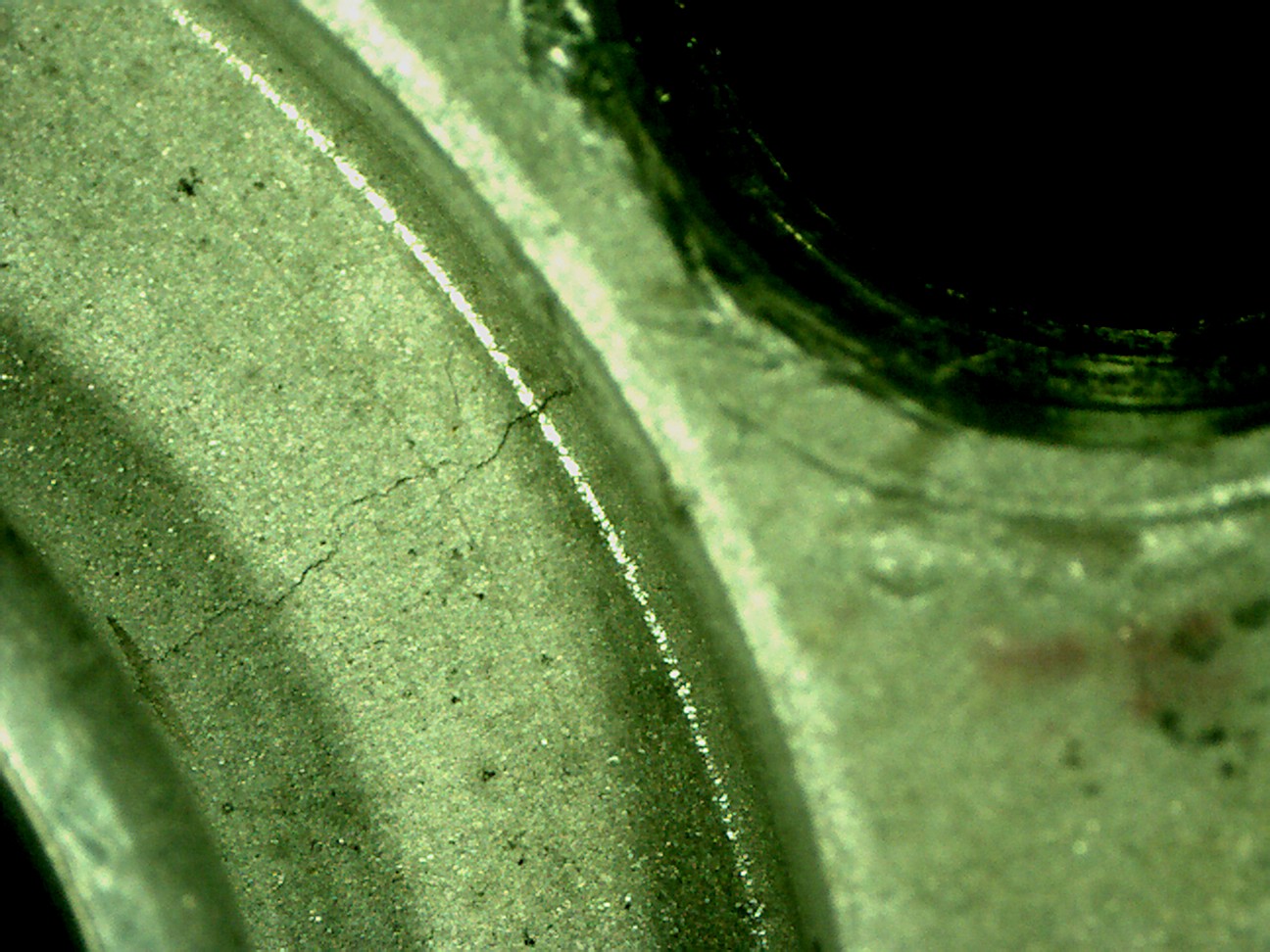

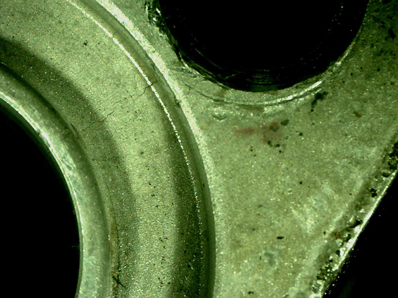

Naggi Geschrieben 7. November 2022 Autor report Geschrieben 7. November 2022 So, Ölkühler mit Ölleitung ausgebaut, den linken Schlauch auf die rechte Seite gesetzt und die linke Seite mit einem Blndflansch verschlossen. Mit Druckluft und Wassereimer getestet. Ergebnis immer noch linke Seite undicht. Unter dem Mikroskop sieht man einen Haarriss von der Ölbohrung durch die O- Ring Nut bis zum Äussern Gewinde. Mal sehen ob ich ein Foto davon machen kann. Zweiter Ölkühler, auch undicht, Scheisse!!! Gruß, Naggi Zitieren

Naggi Geschrieben 8. November 2022 Autor report Geschrieben 8. November 2022 so, nun habe ich auch Bilder. bei mir ist es schon mehr als ein bisschen Ölnebel. Schon eher ein Tropfen. Zitieren

JLSCH Geschrieben 14. November 2023 report Geschrieben 14. November 2023 Meiner war auch in Fahrtrichtung links undicht, immer wieder nass, zuerst Neue Dichtung eingebaut und Foto gemacht vom Flansch und schon dann gesehen dass es einen feinen Haarriss hatte. Logischerweise war es dann wieder undicht, neuer Kühler verbaut jetzt ist alles i.O.. Tatsächlich sieht man den Haarriss am Flasch jetzt wo er ausgebaut ist deutlich. Wollte nicht mit Dichtmittel eingreifen, darum neuer Kühler für 500.-CHF inkl. 2 O-Ringen. Zitieren
Naggi Geschrieben 14. November 2023 Autor report Geschrieben 14. November 2023 (bearbeitet) Ich hatte dann noch einen gebrauchten aus der Bucht gekauft, laut Händler von einem 2018 Modell. Hat wenn man nachschaut auch eine andere Teilenummer, sieht aber genau so aus. Der ist jetzt Dicht. Was aufgefallen ist, der Guss im bereich der Dichtflächen macht einen deutlich besseren Eindruck Bearbeitet 14. November 2023 von Naggi Zitieren
