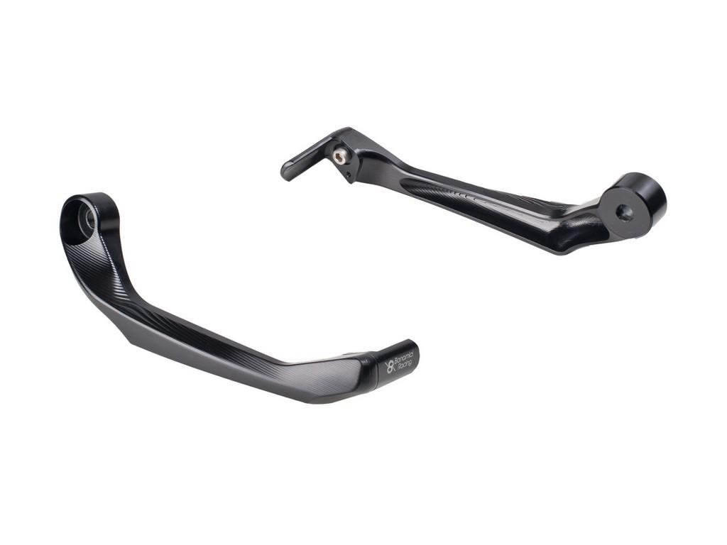

Nappi Geschrieben 17. Juni 2023 report Geschrieben 17. Juni 2023 Gibt es Hebelschützer die aussen auf den Lenker geklemmt werden und man so die freien Lenkerenden nach entfernen der lenkerenden Spiegel nutzen kann??? Die neue Street hat leider den Lenker der aktuellen Speed und ich möchte nicht nochmal den Lenker ausfräsen und umbohren um die Griffe nach aussen zu bringen. Ohne Spiegel sehen die Enden etwas komisch aus,und bevor ich bei der Street den lenker ändere,baue ich lieber auf LSL oder ABM um. Lenkerhörnchen aus den 80ern vom MTB passen auch sehen aber sch..aus, deshalb denke ich das passende Hebelschützer die nicht im Lenker verschraubt werden und einen innendurchmesser von 22mm haben könnten die eleganteste und einfachst Lösung sein. Zitieren

Nappi Geschrieben 18. Juni 2023 report Geschrieben 18. Juni 2023 (bearbeitet) Diese würden auch nur den lenker verbreitern und nicht auf dem Lenker besestigt sondern innen im Lenker.Ich suche welche zum aufschieben auf den lenker.Durch entfernen der Spiegel habe ich dort 2cm Platz ,also Hebelschützer mit solch einer Befestigung Edit: Mir wurde geholfen! DIe LSL Hebelschützer erfüllen meine Anforderungen ...Vielen Dank für die Hilfe! https://www.louis-moto.ch/de/lsl-hebelschuetzer-schwarz-stueck-10018798 Bearbeitet 20. Juni 2023 von Nappi Zitieren
Amerigo Geschrieben 20. Juni 2023 report Geschrieben 20. Juni 2023 (bearbeitet) On 6/18/2023 at 6:58 AM, Nappi said: DIe LSL Hebelschützer erfüllen meine Anforderungen Hast du bitte mal den Link darauf? Das klingt interessant für die Rennstrecke. Ich kleb die Spiegel jeweils ab, aber deine Lösung könnte besser sein. Danke Amerigo //Edit: die hier? https://www.louis-moto.ch/de/lsl-hebelschuetzer-schwarz-stueck-10018798 Bearbeitet 20. Juni 2023 von Amerigo Zitieren

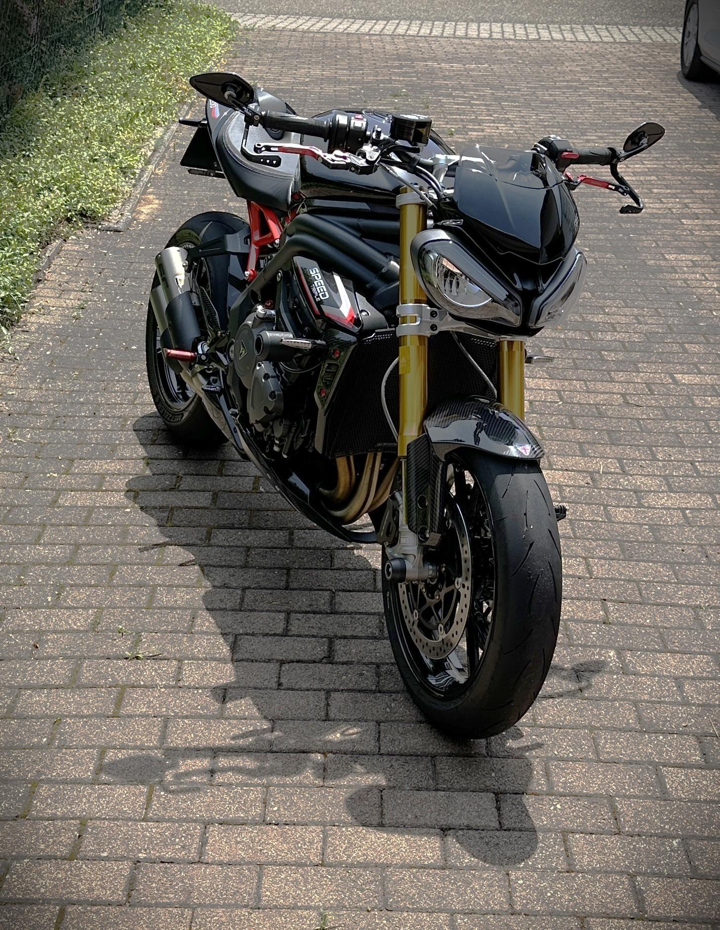

Gast Geschrieben 20. Juni 2023 report Geschrieben 20. Juni 2023 habe heute auch welche montiert... Zitieren
