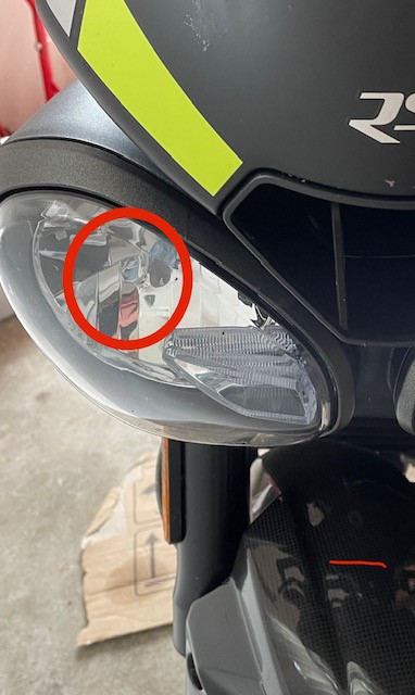

bin seit Mitte dieser Saison stolzer Besitzer einer Speed Triple 1050 RS Bj. 2020. Wirklich ein tolles Motorrad!
Bei der letzten Fahrt des Jahres bin ich auf dem Rückweg leider etwas zu flott in die Garage gestürmt und mit dem rechten Scheinwerferglas gegen die Ecke eines Metall-Hängeschranks gekommen.
Hierbei hat der Scheinwerfer, bzw. das Kunststoffglas leider eine nach innen gedrückte Macke abbekommen mit einen Stecknadelgroßen Loch! (Siehe Foto, leider nur schwer zu erkennen)
Auf Anfrage beim Triumph-Händler wurde mir gesagt, dass Sie nur die komplette Lichtmaske tauschen können. Kostenpunkt hierbei wäre ca. 500€ (350€ Scheinwerfer zzg. 150€ Einbau). :bounce:
Frage: Kann man das Glas selber tauschen? Oder hat jemand einen Tipp zur Selbstreparatur?

vor 13 Minuten schrieb schmidei:
Und wenn das Glas gelöst ist, was dann???
Neues einkleben :wink:
Ich habe seinerzeit aus zwei kaputten Scheinwerfern wieder einen Funktionstüchtigen gemacht.
Bearbeitet von Atlan
Tja, wenn er nen Scheinwerfer mit intaktem Glas hätte.....

vor 10 Minuten schrieb schmidei:
vor 3 Stunden schrieb Snerry:
Darauf bezog sich meine Antwort. Wo er ein neues Glas herbekommt, kann ich nicht sagen. Aber es gibt Leute, die verkaufen Unfallmotorräder in Einzelteilen. Danach mal suchen.
ich hab vor ein paar Tagen bei ebay oder ebay kleinanzeigen eine komplette Maske gesehen fürt ca180€ da war der aüssere Rahmen verkratzt.Aus zweien eine machen biller als neu
Vorab Danke für die Antworten!
vor 18 Stunden schrieb Atlan:
Habe leider kein Glas und im Teilekatalog, sowie bei Triumph kann man nur die komplette Lichtmaske kaufen. Aber schonmal danke für den Tipp. Du hattest deinen Scheinwerfer ja mit "Kleb & Dicht" wieder zugeklebt. Ist er denn nun komplett dicht (Regenfahrt und beim Saubermachen)?
vor 16 Stunden schrieb Jünner:
Habe bei Ebay Kleinanzeigen und im Internet schon fleißig gesucht und bis dato nichts gefunden. Kannst du mir bitte einen Link schicken? - Wäre super!
vor 4 Minuten schrieb Snerry:
Ja.

@SpeedMichl trotzdem danke für deine Unterstützung bei der Suche, das ist ein toller Forumszusammenhalt hier, das schätze ich seit vielen Jahren immer wieder aufs Neue :top:
Aber gute Idee auch bei der Streety zu schauen. Bin mir nur nicht sicher, ob es passt. Sieht aber auf den Bildern ja eig. identisch aus!
Frage wäre für mich auch noch:
Kann ich den Scheinwerfer (z.B. 350€ von Triumph) einfach kaufen und Plug & Play ans Moped schrauben oder muss man beim Freundlichen etwas anlernen lassen etc.? - Kennt sich da jemand aus wenn man die gesamte Einheit wechselt inkl. Tagfahrlicht?
Ärgere mich noch immer über meinen blöden Patzer :pinch:

vor 6 Minuten schrieb Snerry:
Die Teilenr. ist soweit ich weiß,bei Street und Speedy gleich.
Ich habe vor kurzem auf Garantie bei T die komplette Einheit tauschen lassen(Feuchtigkeit)
Denke nicht das dort was angelernt werden muss,ist ja eigentlich nur ein Stecker....
Muss nichts angelernt werden. Wenn Du keine 2 linke Hände hast kannst den selbst tauschen. Street Triple kannst auch schauen 765er und auch 660er. Nur die letzte 765er nicht, die hat dann LED
Werde mal schauen was jetzt so im Netz angeboten wird über die nächsten Tage und dann zuschlagen. Da die Saison zu Ende ist, eilt es auch nicht.
Finde den Tipp mit den Streety-Masken auch gut.
Danke für die ganzen Antworten! :pro:
Nur so als Anmerkung, wenn Du eine Teikaskoversicherung hast, sind dort „Glasschäden“ mit abgedeckt, nen Steinschlagschaden ist es doch :innocent:
