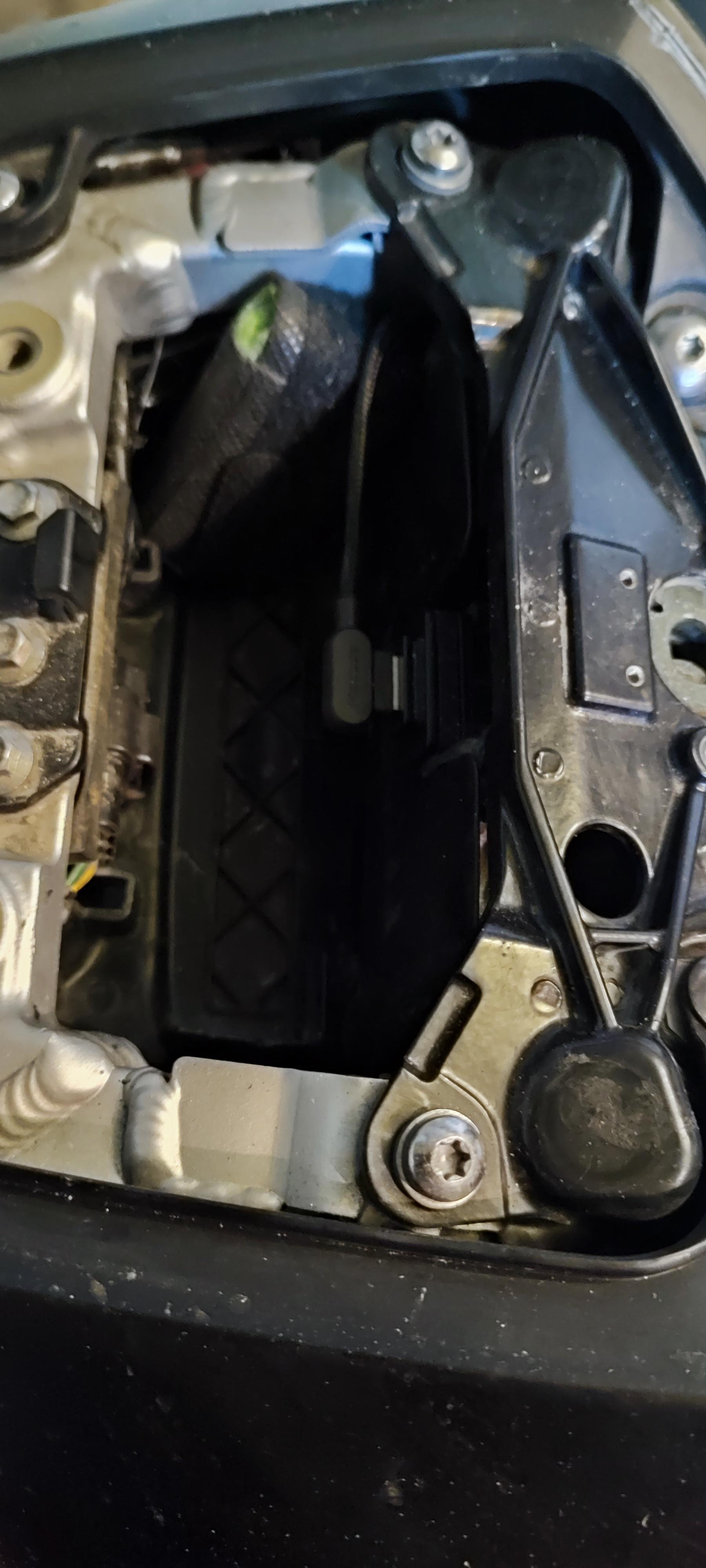

Tobi01 Geschrieben 28. November 2022 report Geschrieben 28. November 2022 Ich hab von der USB Buchse unter der Sitzbank ein USB Verlängerungskabel unterm Tank verlegt. Wenn ich ein Navi oder ein Handy anschließen will, hol ich den Stecker vorne untern Tank raus und schließe das Gerät an. Wenn ich den Anschluss nicht brauche, stecke ich ihn wieder unter den Tank. Klappt einwandfrei! Gruß Okliv reagierte darauf 1 Zitieren

Wurzelprumpf Geschrieben 25. März 2023 report Geschrieben 25. März 2023 Am 28.11.2022 um 14:15 schrieb Tobi01: Ich hab von der USB Buchse unter der Sitzbank ein USB Verlängerungskabel unterm Tank verlegt. Wenn ich ein Navi oder ein Handy anschließen will, hol ich den Stecker vorne untern Tank raus und schließe das Gerät an. Wenn ich den Anschluss nicht brauche, stecke ich ihn wieder unter den Tank. Klappt einwandfrei! Gruß Ich würde diese Lösung auch gerne so realisieren. Dazu hätte ich Fragen: - Hast du eine Verlängerung mit Typ A (männkein/weiblein) benutzt oder ein USB Kabel ? Hast du Kabel mit wasserdichten Verschlüssen genommen oder Zeug von der Stange? - Geht das gut unterm Tank zu verlegen oder muss ich dazu den Tank ausbauen? VG Zitieren

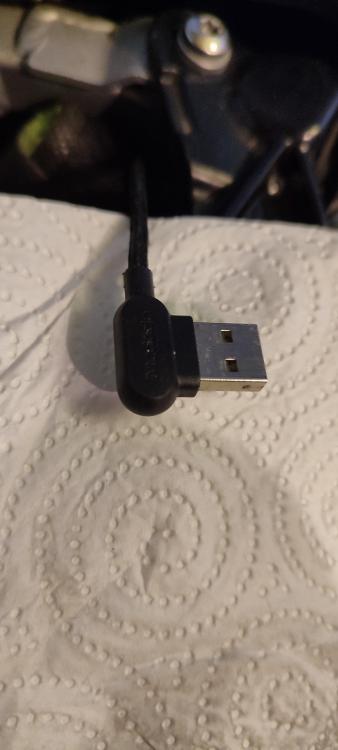

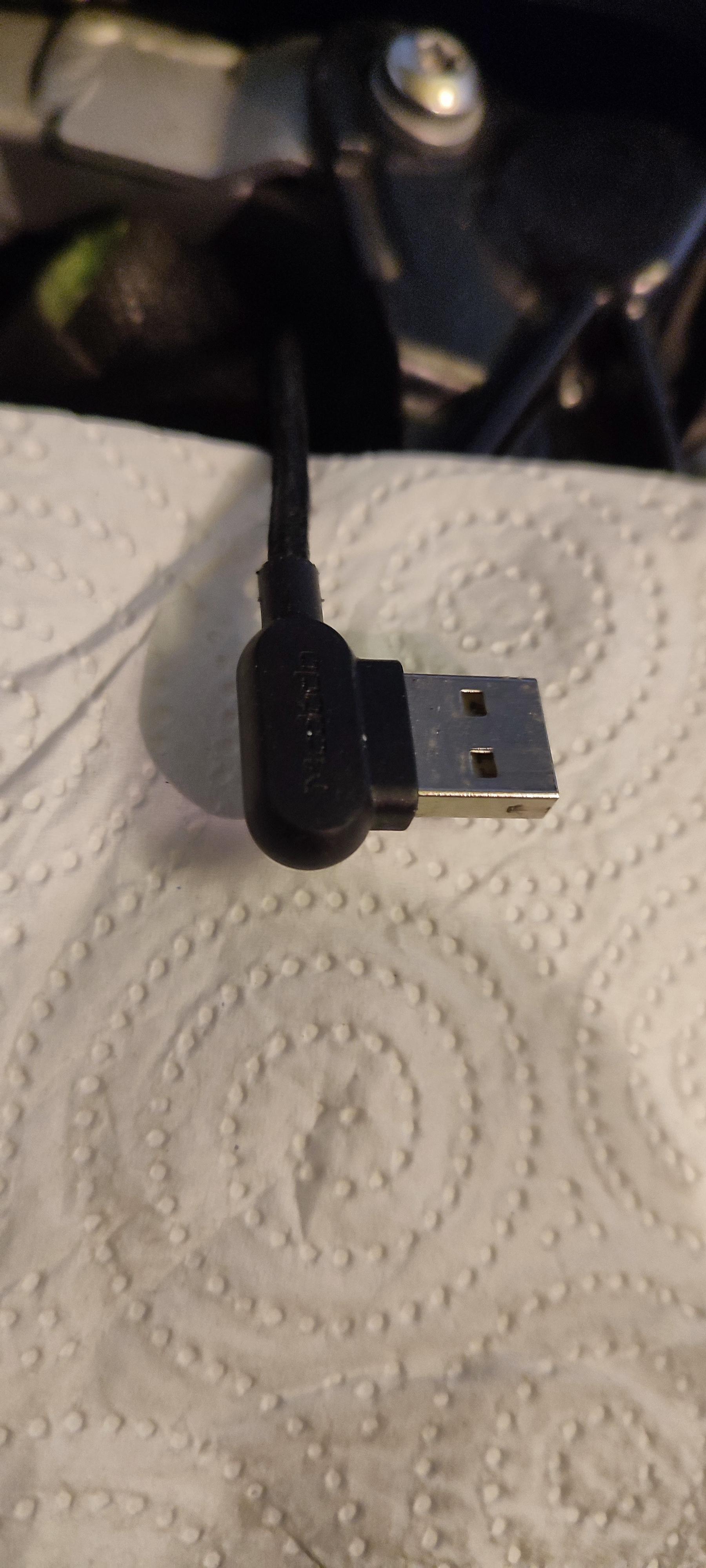

Okliv Geschrieben 27. März 2023 report Geschrieben 27. März 2023 Ich hab ein ganz normales, USB- A (unterm Sitz) auf USB-C (Anschluss an mein Handy) verwendet. Das Kabel lässt sich problemlos ohne Tankausbau, von unter der Sitzbank, unterm Tank, bis vorne zum Lenker ziehen! Ps: ich hab 90°-Stecker verwendet, die tragen unter der Sitzbank nicht so auf! 😉 Zitieren
Wurzelprumpf Geschrieben 27. März 2023 report Geschrieben 27. März 2023 vor 1 Minute schrieb Okliv: Ich hab ein ganz normales, USB- A (unterm Sitz) auf USB-C (Anschluss an mein Handy) verwendet. Das Kabel lässt sich problemlos ohne Tankausbau, von unter der Sitzbank, unterm Tank, bis vorne zum Lenker ziehen! Ps: ich hab 90°-Stecker verwendet, die tragen unter der Sitzbank nicht so auf! 😉 Danke Okliv, super Idee mit dem abgewinkelten Stecker und wenn es dann auch noch so leicht ist zu verlegen ist. 👍 Zitieren
Okliv Geschrieben 27. März 2023 report Geschrieben 27. März 2023 Ist es! Einfach in den Spalt zwischen Tank und Rahmen einlegen, stramm ziehen, fertig! 😁 Zitieren
