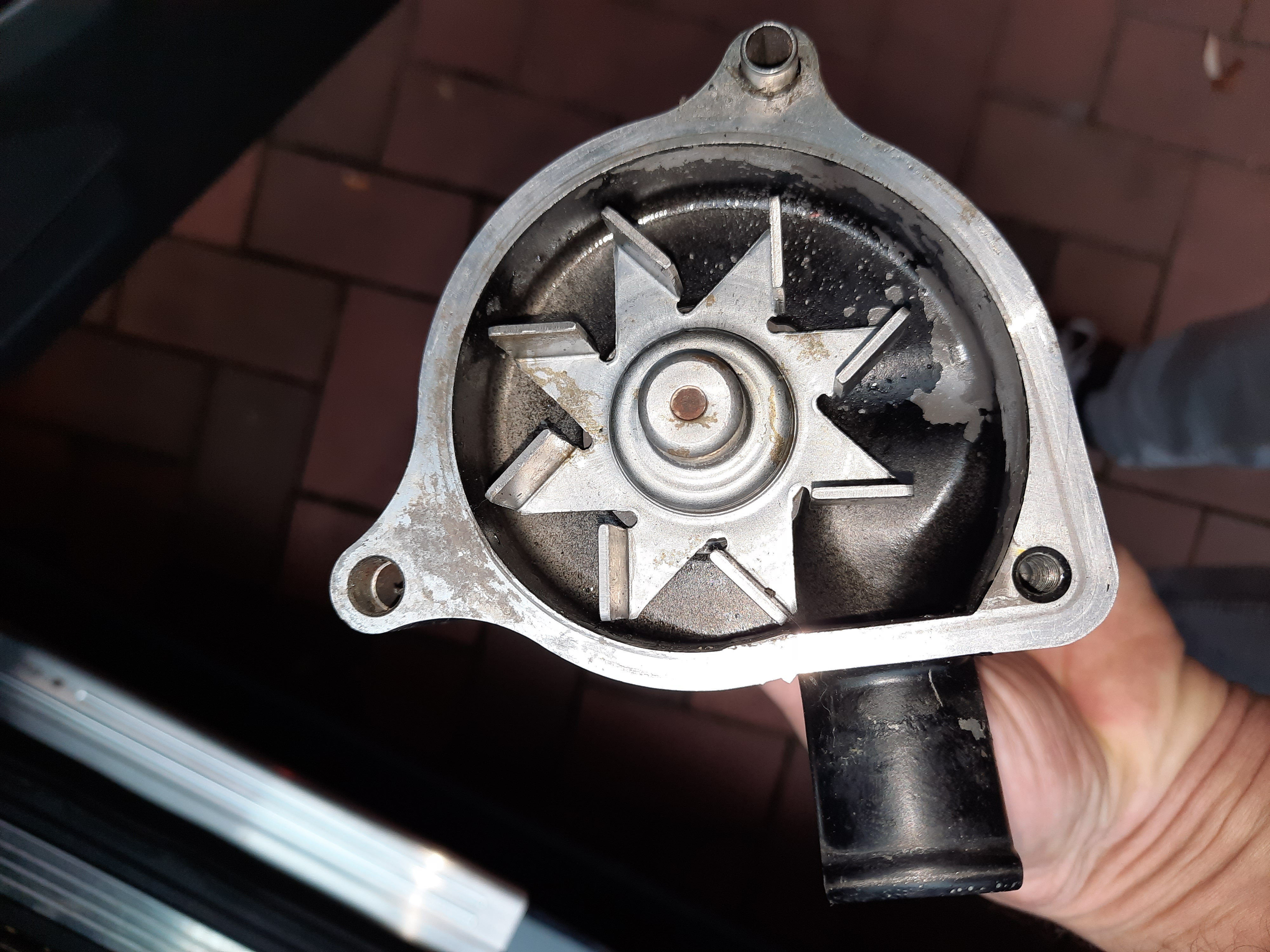

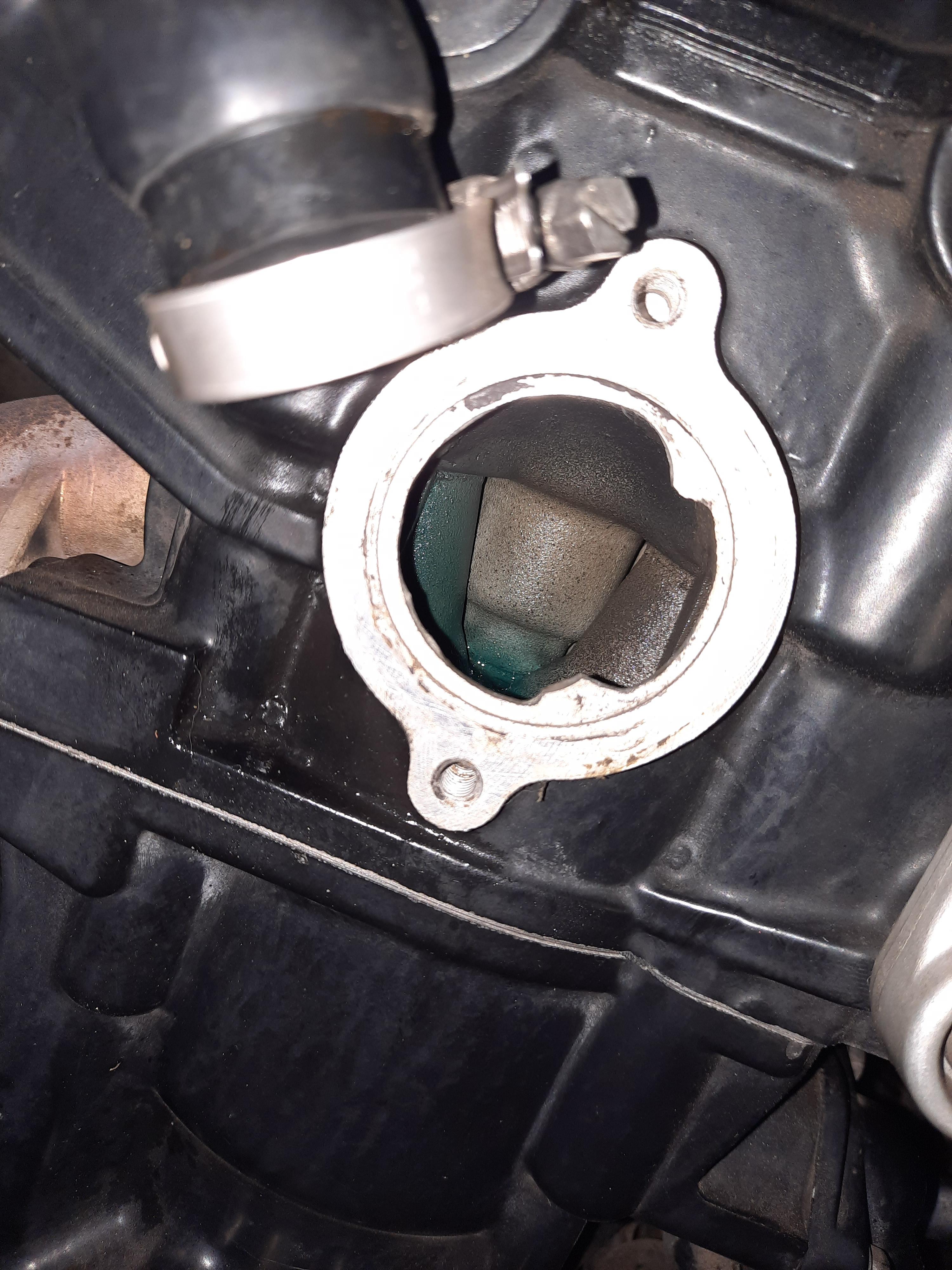

Evel Knievel Posted November 30, 2022 Report Share Posted November 30, 2022 (edited) Moin zusammen, Wollte gerade das Thermostat ausbauen, weil das neue heute kommt. Aber es war gar keins verbaut. Hintergrund: Ich hab die Kiste ja erst seit 3 Wochen. Beim fahren ging ab und zu der Lüfter an, was ich bei den Temperaturen für nicht normal halte. Kühlwasser ist I.O. kein Öl drin, auch kein Wasser im Öl, kein Qualm. Läuft eigentlich wie sie soll. Verliert auch kein Wasser o.ä. Temperaturanzeige ist immer knapp über Halb. Wird nicht viel wärmer. Ein Überhitzung ohne Thermostat ist eigentlich unmöglich. Pumpe und Kühler habe ich gespült. Auch da keine Auffälligkeiten. Was mich zum Temperaturgeber bringt. Weiß jemand wo der sitzt und welchen Widerstand der bei welchen Temperaturen haben sollte? Um dem Motor eine möglichst richtige Temperatur zu geben, wäre es mir schon wichtig, daß das alles richtig funktioniert. Das Thermostat hat man sicher nicht ohne Grund ausgebaut. Scheiss Pfuscher Wäre schön, wenn jemand eine Idee hat, ansonsten werde ich den Temperaturgeber pauschal tauschen. Beste Grüsse Rene Edited November 30, 2022 by Evel Knievel Quote Link to comment Share on other sites More sharing options...
Triple/one Posted November 30, 2022 Report Share Posted November 30, 2022 Servus Mach einen Thermostat rein und Entlüfte das System Ordentlich. Gibt hier genug Anleitung wie man es Richtig macht. Bei Luft im System hat man immer Probleme mit der Temp. Aber die 1050er Motoren sind sowieso Heißläufer. Selbst bei 2 Grad Außentemperatur, geht der Lüfter nach 5 Kilometern an, wenn man an einer Ampel zum stehen kommt. Das Kühlsystem ist gerade so Ausreichend. Wenn im Sommer bei Stop and Go die Temperatur auf 100 Grad geht und der Lüfter es schafft wieder auf 90 Grad runterzukühlen, ist alles OK. Besser wird das System nicht. Vermutlich hatte der Vorbesitzer auch schon Probleme und deshalb ist kein Thermostat drin. Gruß Evel Knievel 1 Quote Link to comment Share on other sites More sharing options...
Evel Knievel Posted November 30, 2022 Author Report Share Posted November 30, 2022 Danke für deine Antwort. Ja das baue ich auf jeden Fall ein. Die Dichtungen der Pumpe waren knüppelhart und kommen somit neu. Ich werde das Problem beobachten und weiter berichten. Es waren bisher auch immer noch 4 Balken Luft nach oben, daher wollte ich das über den Winter mal angehen bevor es im Sommer zu größeren Überhitzungen kommt. Aber so einen richtigen Schuldigen konnte ich bisher nicht ausmachen. Quote Link to comment Share on other sites More sharing options...

Evel Knievel Posted December 3, 2022 Author Report Share Posted December 3, 2022 (edited) Moin Leutz kurzes Feedback. Ich musste ein paar Tage auf die rote Wasserpumpendichtung warten. Die war knüppelhart und ist zerbröselt. Der O Ring ins KG war noch OK, Thermostat mit neuem O Ring ist verbaut (das vom Nissan Micra) vorschriftsmäßig befüllt und entlüftet. Beim Fahren bleibt sie bei 5/10 Strichen, im Stand ging sie auf 6/10 Strichen. Da ging auch der Lüfter für ne Minute an und wieder aus. Also würde ich mal sagen alles Takko. Und wenn das bei der Triple so ist, wie ihr das alle beschreibt, muss man sich vielleicht erst dran gewöhnen, daß die Temperatur nicht wie sonst in der Mitte festgetackert steht. Ich bedanke mich bei euch. Schönes Wochenende und eine schöne Weihnachtszeit. Rene Edited December 3, 2022 by Evel Knievel Quote Link to comment Share on other sites More sharing options...
