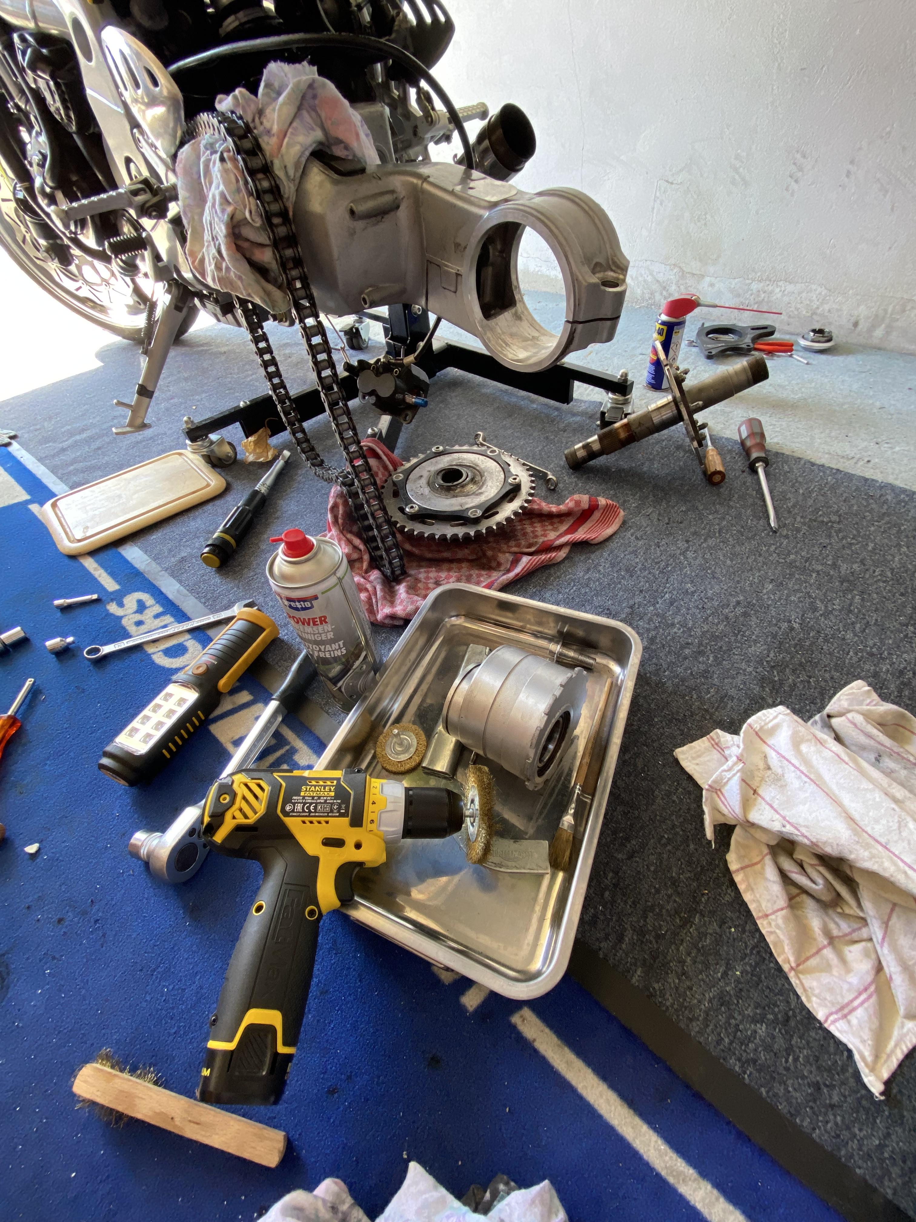

SickSAM666 Geschrieben 29. Mai 2025 report Geschrieben 29. Mai 2025 Hallo zusammen, vielleicht kann mir von euch jemand helfen, ich möchte die Radlager Hinten neu machen. Rausgefunden habe ich das ich die Lager T3800221 (Nadellager, 45X55X25, abgedichtet), T3800170 (Lager, TWIN Kugel 40X62X24 Doppelkugelager?! ) T3800150 (Lager, TWIN Kugel 55X35X20 Doppelkugelager?! ) Benötige und Triumph hier Quasi Gold will, ich aber am bsp. des Nadel Lager (das ich auf eBay gefunden habe) nur 13 € statt 92€ original da werde ich halt skeptisch. FIN ist 661593 am Schluss Zitieren
Krylov Geschrieben 29. Mai 2025 report Geschrieben 29. Mai 2025 Schau mal bei agrolager.de - vielleicht haben die diese Größen im Program. Zitieren
SickSAM666 Geschrieben 29. Mai 2025 report Geschrieben 29. Mai 2025 T3800221 (Nadellager, 45X55X25, abgedichtet), TA4525-Z-IKO nur sehe ich hier keine dichtlippe... T3800170 (Lager, TWIN Kugel 40X62X24 Doppelkugelager?! ) BAC406224-ASFERSA F16102-ASFERSA 40BD219T12DDUCG21-NSK PC40620024-206CS-PFI Alternativ 2x 1x SKF 61908-2RS1 Rillenkugellager 40x62x12 mm Dünnringlager T3800150 (Lager, TWIN Kugel 55X35X20 Doppelkugelager?! ) DF0768LLU/2AS 35BD219DUK-NSK 83A694-CS30 KOYO ZA-35BD219-T1X-DDUK-01-NSK Solangsam beschleicht mich der gedanke ich muss mich doch an @starfighter1967 wenden Highlander556 reagierte darauf 1 Zitieren
