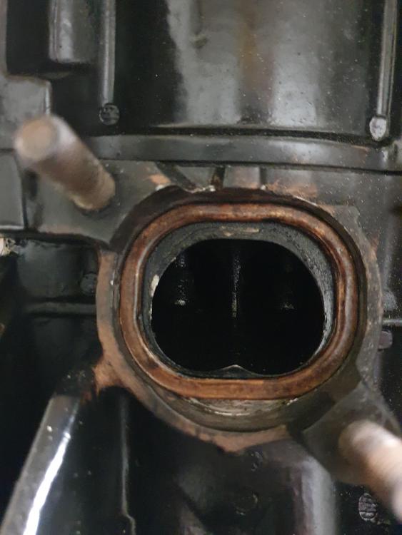

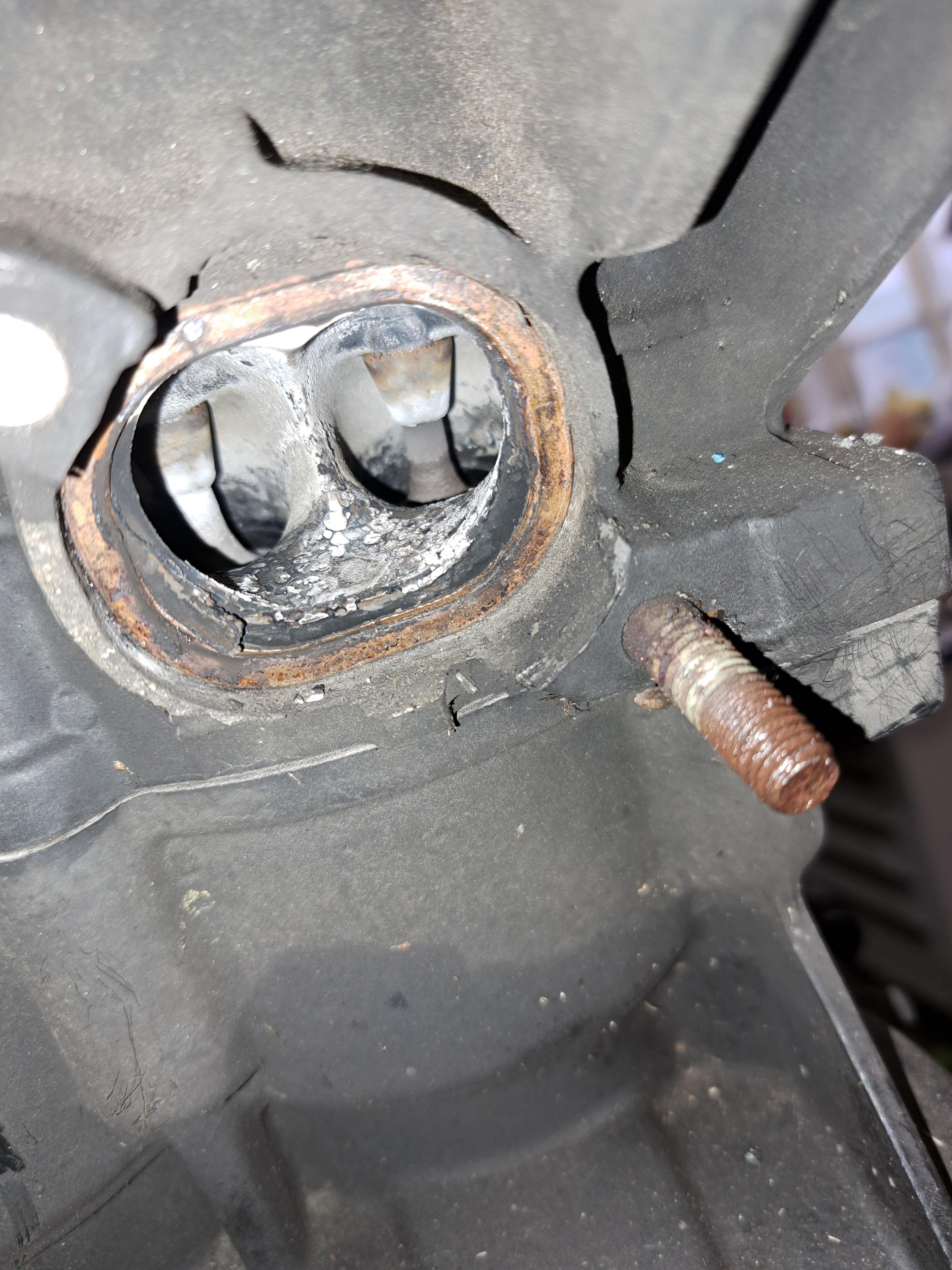

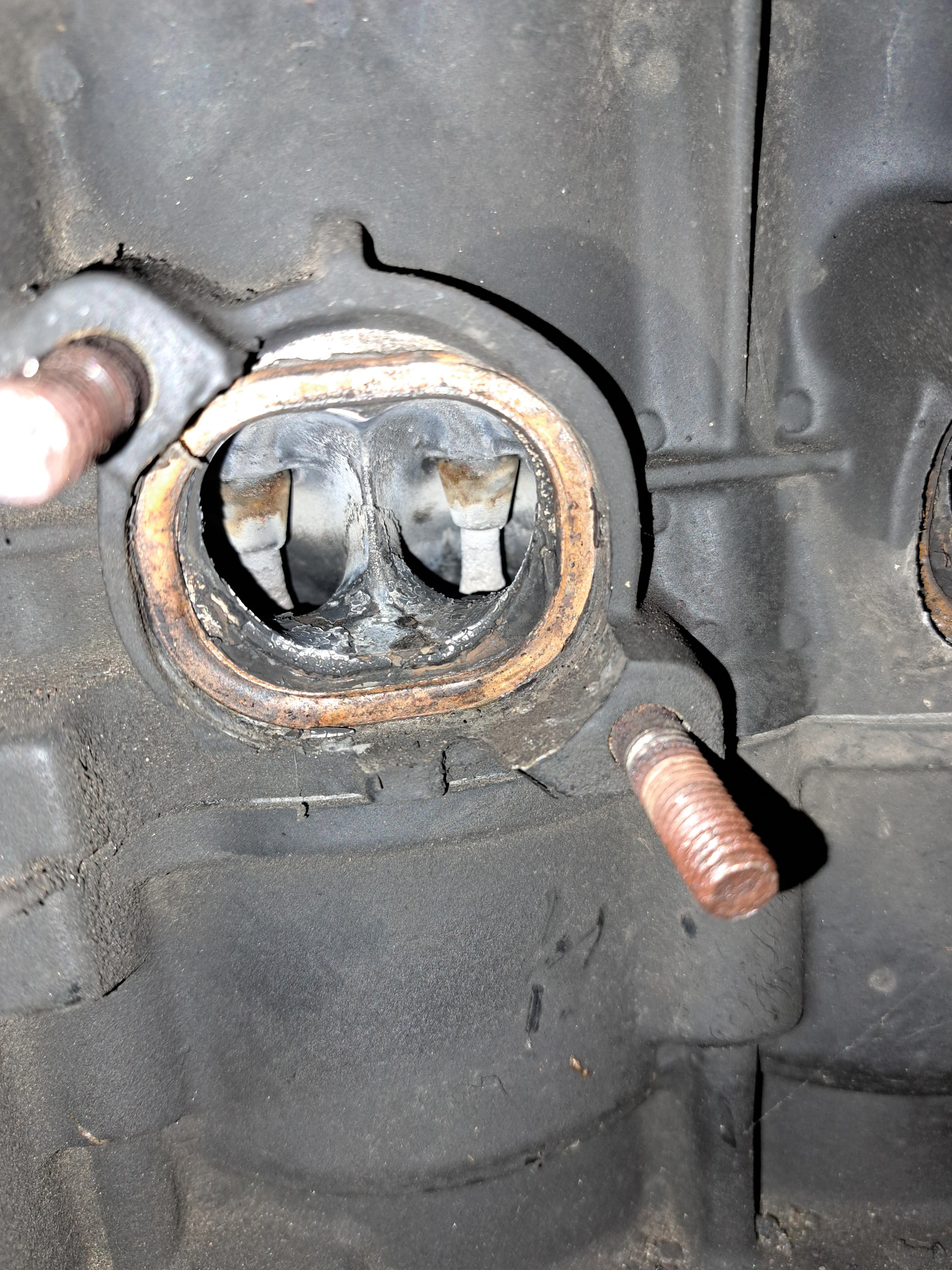

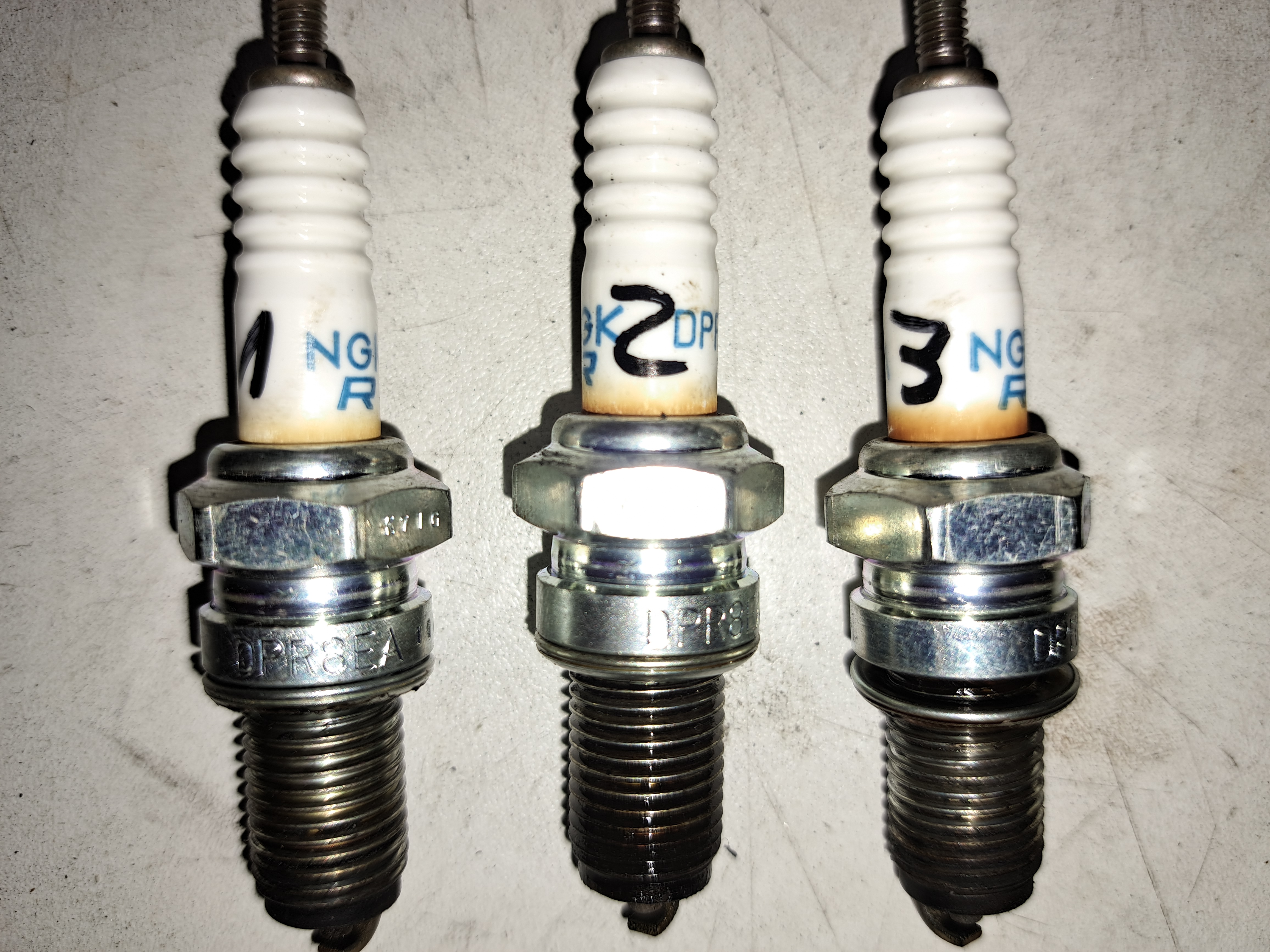

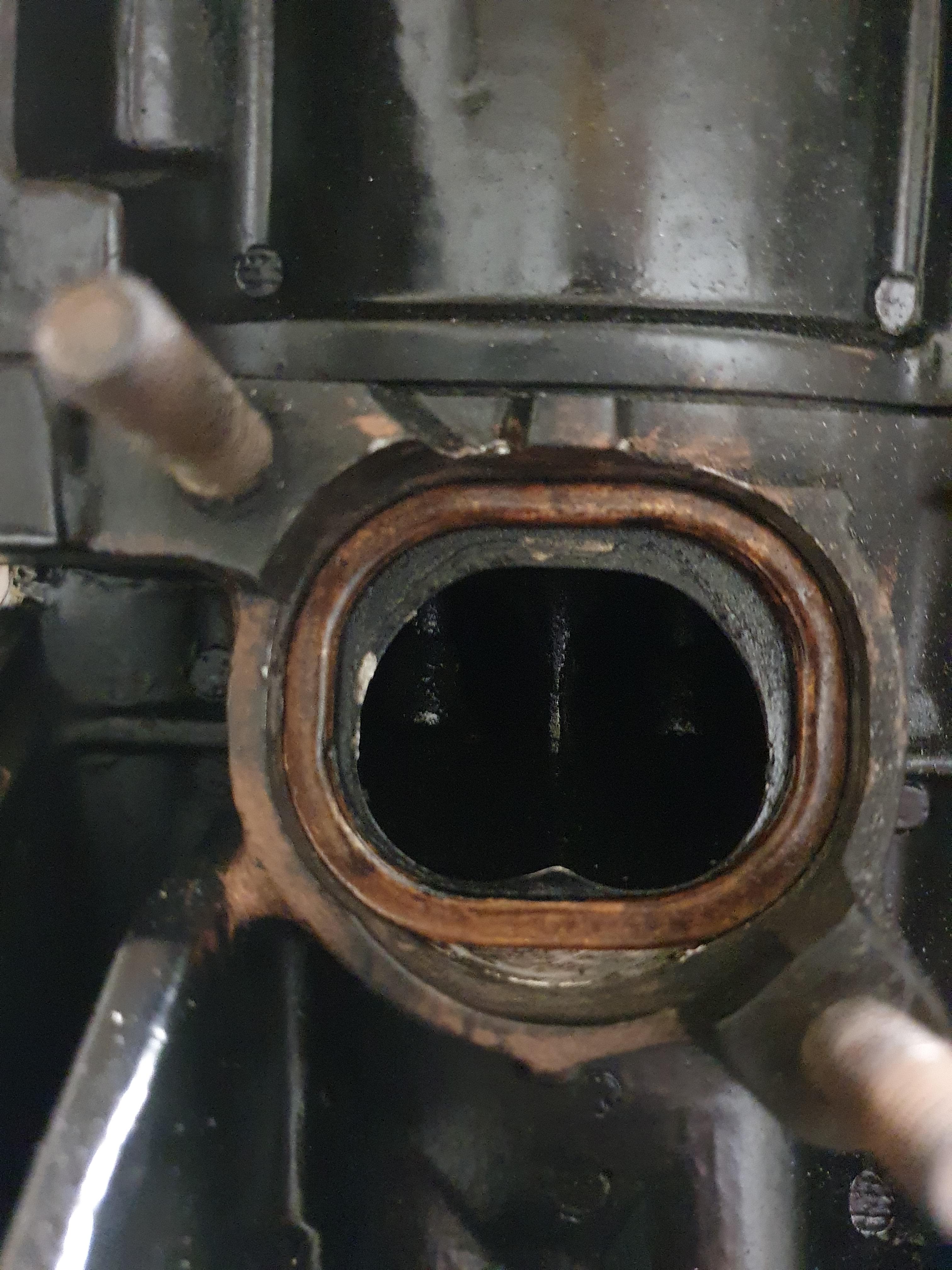

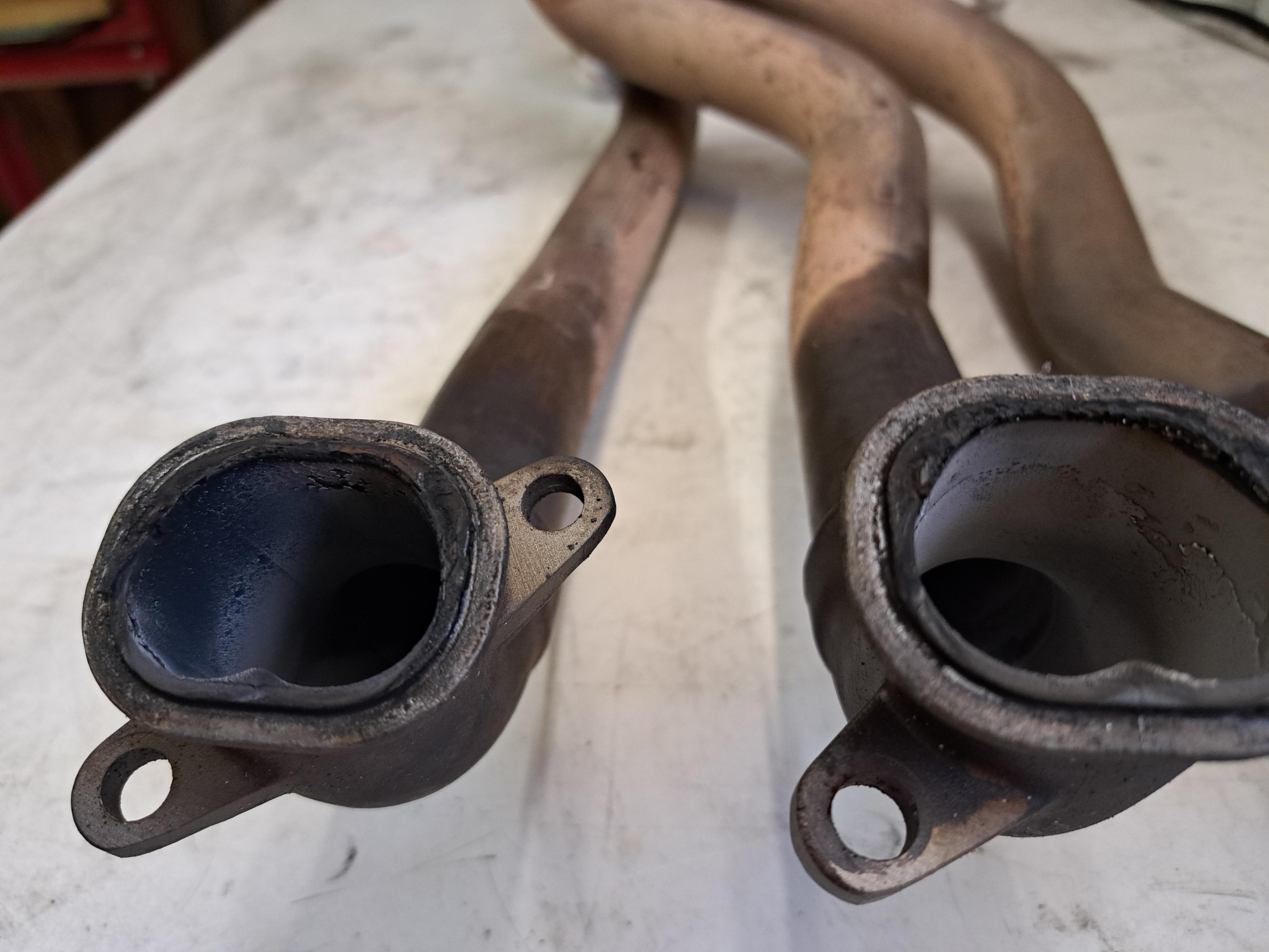

Moin, habe gestern angefangen meine Daytona zu richten. Habe sie mit einem Lagerschaden (Limawelle) teilzerlegt gekauft.
Gerade die Krümmer abgenommen,  gefällt mir nicht was ich sehe.
Was meint Ihr?

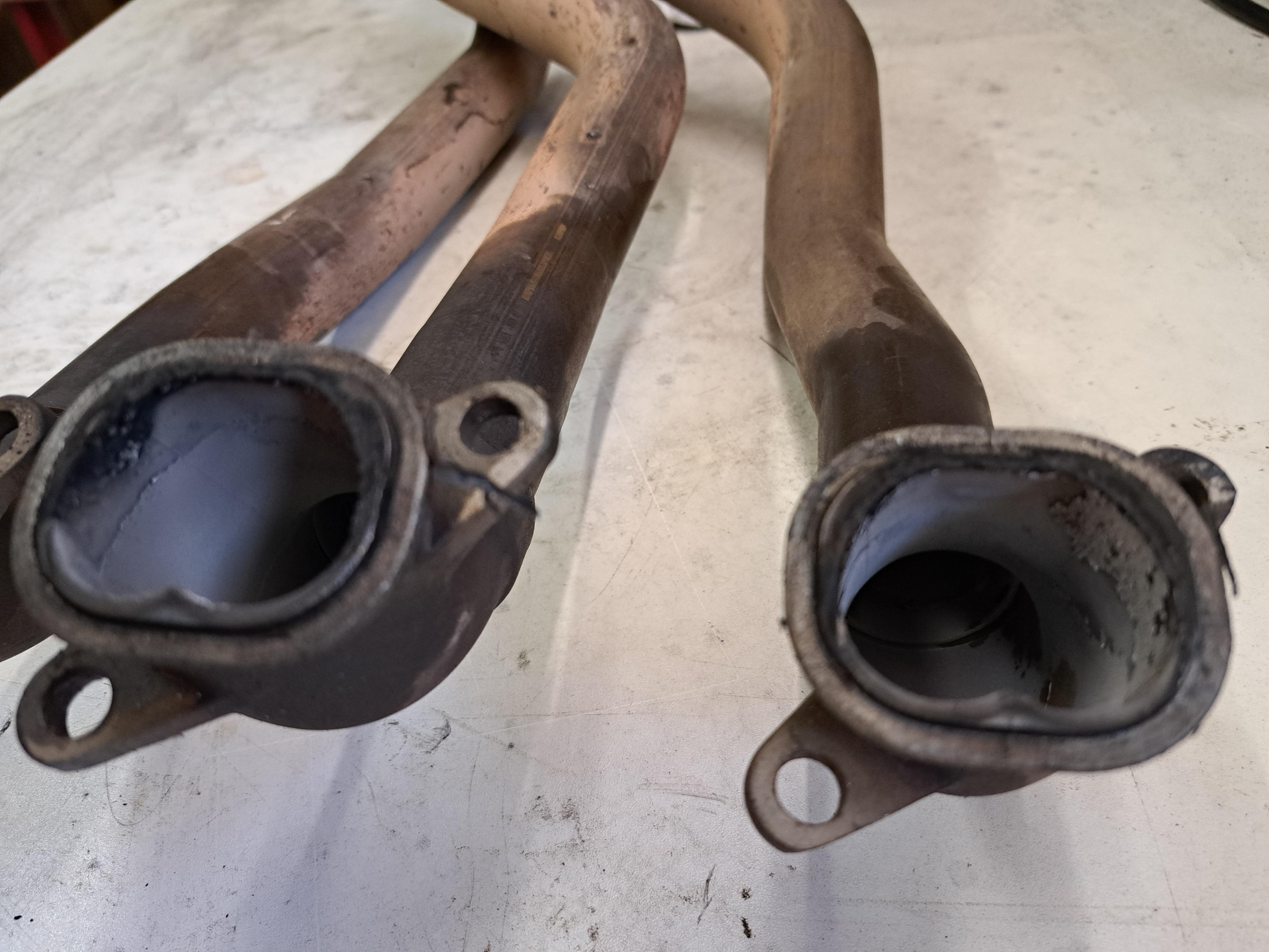

Die Krümmer sind schneeweiß. Kommt nicht so gut rüber

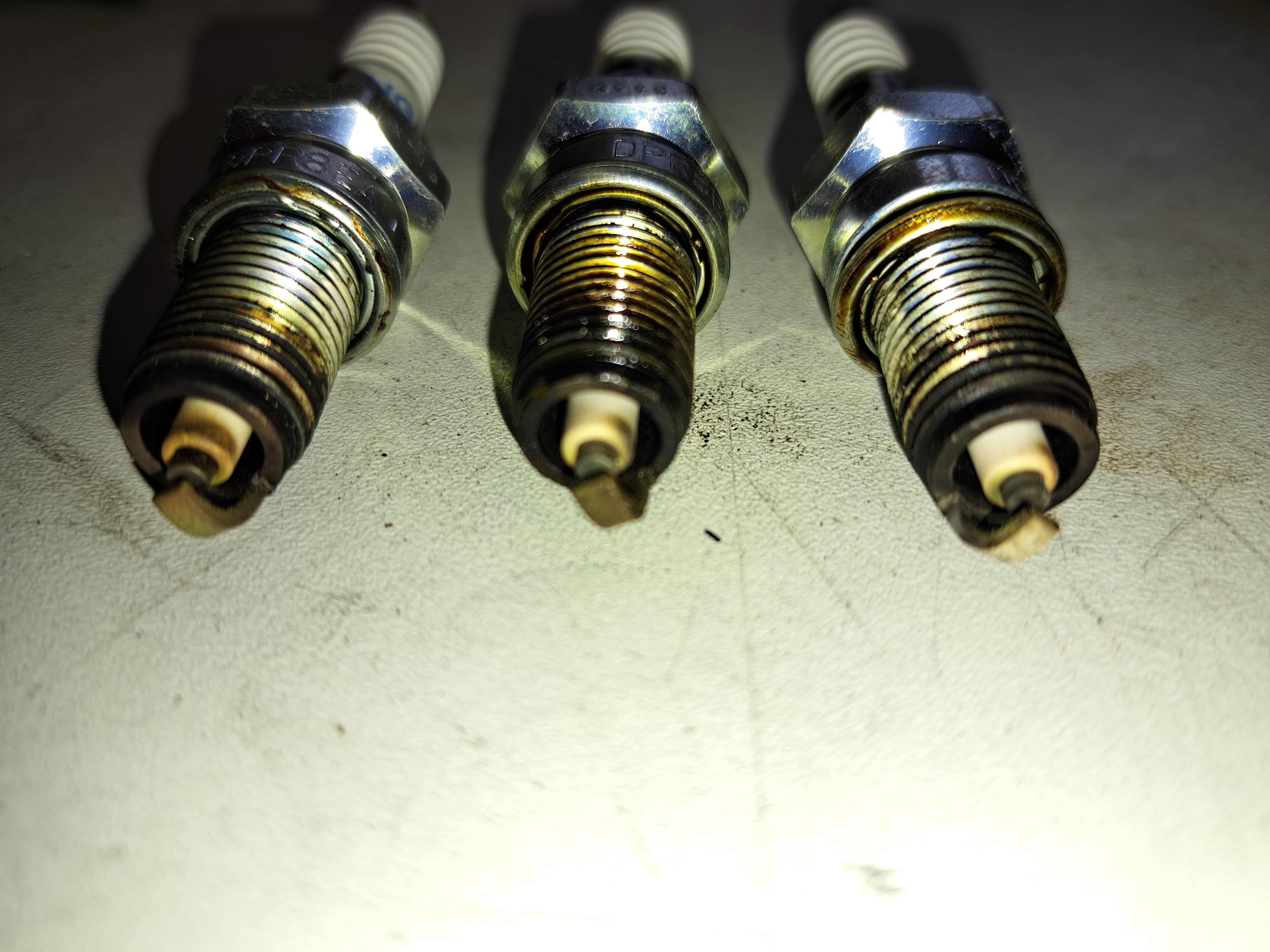

Kerzen finde ich OK
Schon komisch,  90k km ne Speedy gefahren,  aber nie geschraubt da die einfach immer funktioniert hat.

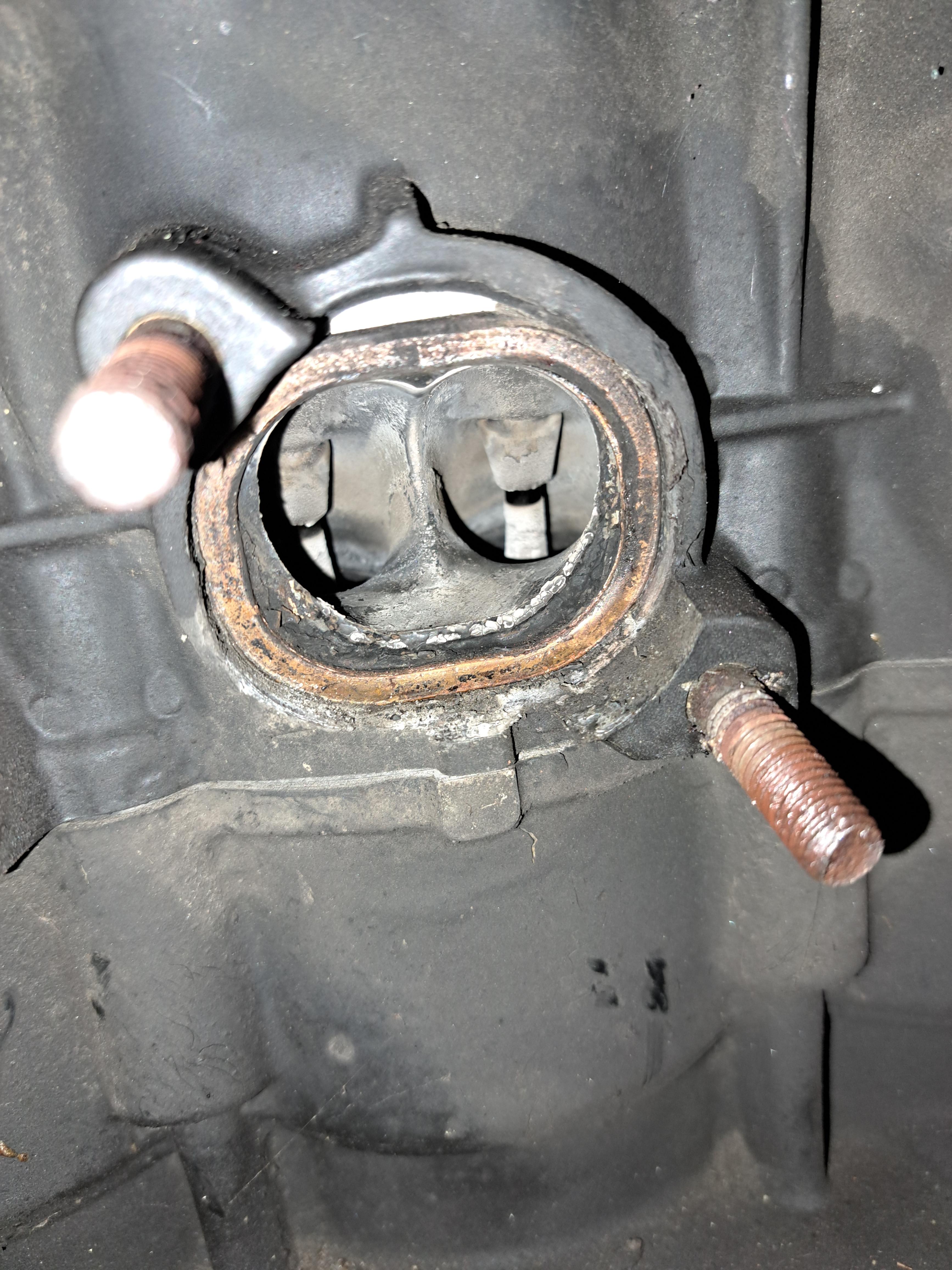

Bei mir sah das so aus,aber ist ja eigentlich egal, du wirst ja nen Abgastest machen oder?Spätestens da siehst es ja 😀
Lg
Bearbeitet von IceOnly
Na ja,  meine Frage ist eher, lief der Motor zu heiß,  Ventile hin usw.
Mir fehlt da die Erfahrung.
Wenn das der Fall ist, wird die Tona zerlegt und nicht wieder aufgebaut.
Achso verstehe, da bringt dir mein Bild mit dem anderen Extrembeispiel eher nix...
Hallo Zioux,
Ich habe die Laufleistung deiner Tona nirgends gefunden. Aber mein Eindruck ist eher positiv.
Der weiße Belag ist gleichmäßig, erinnert mich an eine gut verbrennende Zündkerze. Selbst wenn der Belag live noch heller wäre, fände ich den Stand gut.
Wie sieht der Krümmer insgesamt aus? Deutlich blau verfärbt?
Ich würde das Lager wechseln und Mopped zusammenbauen.
