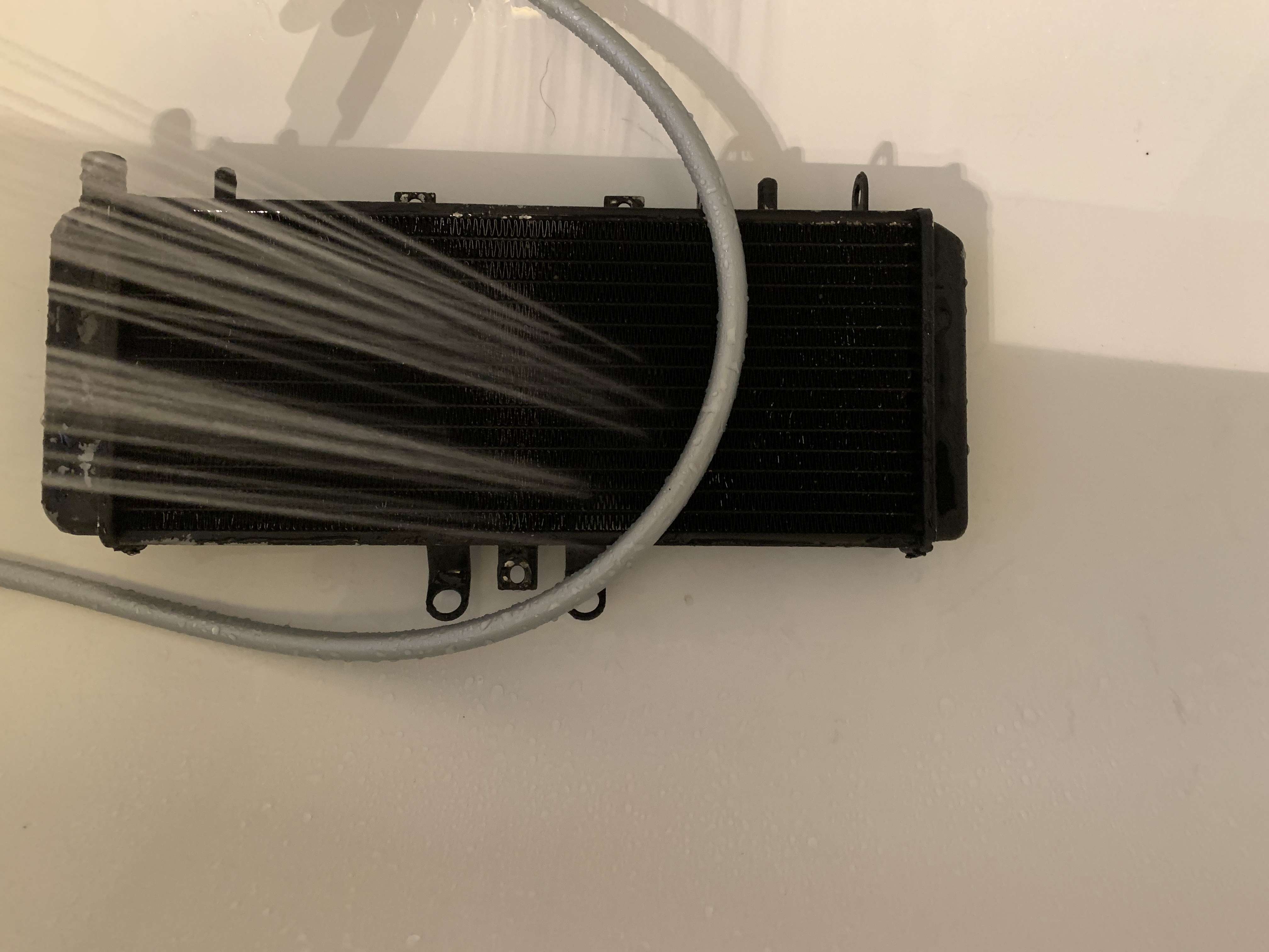

tgessner Geschrieben 13. Februar 2023 report Geschrieben 13. Februar 2023 Also ich nehme den Kühler nach der Tour mit unter die Dusche 😎 Rowdy und Lake reagierten darauf 2 Zitieren
