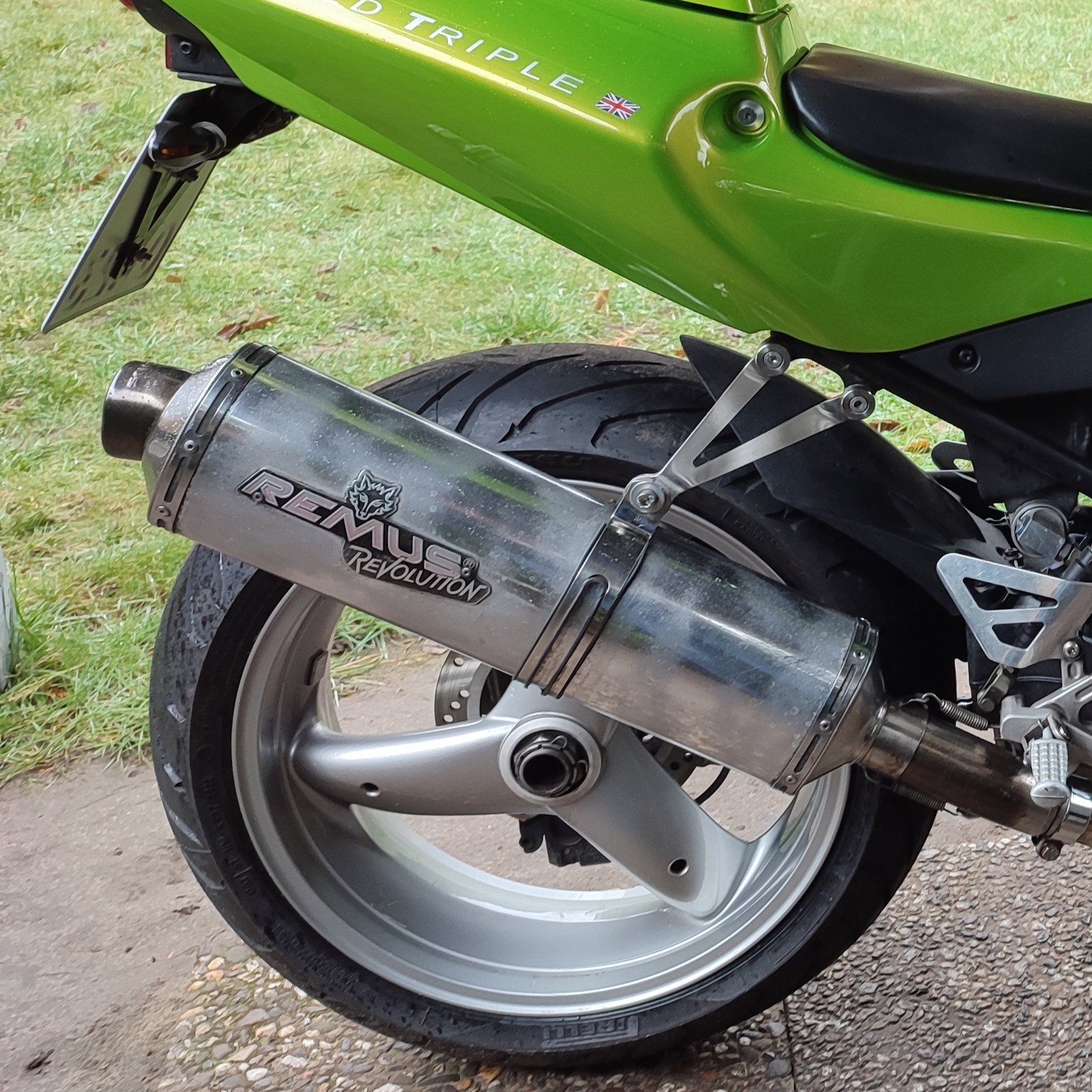

Suggs Geschrieben 18. Februar 2023 report Geschrieben 18. Februar 2023 Moin! Entweder hat der Vorbesitzer versucht, eine matte Oberfläche zu polieren oder umgekehrt... Das Ergebnis ist auf jeden Fall grenzwertig 😁 Hat jemand ne Idee, wie man das "verschönern" könnte? Zitieren
Suggs Geschrieben 18. Februar 2023 Autor report Geschrieben 18. Februar 2023 Weiß nicht, ob der poliert war... Es sieht eher nach erfolglosen Polierversuchen aus. Außerdem wird's wahrscheinlich am Emblem Probleme geben. Überlege schon, ob ich Stahlschwamm, Drahtbürste o.ä. ausprobiere 🤔 Zitieren
Gast Geschrieben 18. Februar 2023 report Geschrieben 18. Februar 2023 (bearbeitet) Was das mal war, ist meiner Meinung nach egal. Jetzt ist es Mist. Das Emblem kannst Du entfernen und nachher wieder annieten. Und dann nicht mit Draht-<irgendwas>, sondern mit Polierpaste und -gerät. Es gibt fertige Geräte dafür oder Schwamm- oder Tuch-Aufsätze für Exzenterschleifer. <- Der Link ist nur, damit Du weißt, wovon ich rede... Bearbeitet 18. Februar 2023 von Professor Zitieren
Tuebinger Geschrieben 18. Februar 2023 report Geschrieben 18. Februar 2023 Der Remus Revolution war ursprünglich glänzend, wurde nie gepflegt und ist dann stumpf geworden. Wurde lokal versucht aufzupolieren.... Hab schon alle gängigen Mittel durch in all den Jahren, mit Handpolitur erreichst du hier nichts, das sollte richtig aufpoliert werden. Aber die vielen Macken (Korrosionslochfraß vom Salz so wie es aussieht) bekommt man damit auch nicht ganz raus .... Zitieren
Gast Geschrieben 18. Februar 2023 report Geschrieben 18. Februar 2023 Ich habe schon einen total vergammelten Fahrrad-Lenker mit Polierwatte und Chrom-Polish wie neu hinbekommen. War nicht einmal viel Aufwand... Zitieren
Tuebinger Geschrieben 18. Februar 2023 report Geschrieben 18. Februar 2023 Das ist aber ein Alu Endtopf und kein Chrom Fahrradlenker.... Die noch besten Ergebnisse hatte ich immer hiermit erhielt gehabt: https://www.louis.de/artikel/alu-magic-glanzpolitur-2-0-250-ml/10044946 Verwittert aber wieder, dh. regelmäßige Pflege mit NeverDull zB. ist Pflicht, sonst sieht das bald wieder so unansehnlich aus ... Zitieren

possi Geschrieben 18. Februar 2023 report Geschrieben 18. Februar 2023 Was auch geht, aber etwas dauert ist mit Schleifvlies zu bearbeiten.. Immer etwas Öl auf den Puff-Puff und dann schleifen bis der Arzt kommt.. Habe ich schon am Arrow Low Boy gemacht um damals die Schrift „for Race only“ zu entfernen und dann eine gleichmäßige Oberfläche hinzubekommen.. Ging wirklich gut… Zitieren
IceOnly Geschrieben 18. Februar 2023 report Geschrieben 18. Februar 2023 (bearbeitet) Gibt's bei dir in der Nähe einen Polierbetrieb? Der soll den mal an den Polierbock halten und dann glänzt der wieder wie die Sau, wenn du nett bist kostet das vielleicht etwas in die Kaffeekasse, man muss nicht jeden scheiß selber machen und das Ergebniss wirst du sicher auch nicht erreichen. Hab lange genug in einem Polierbetrieb gearbeitet um zu wissen wie die Ergebnisse von Laien aussehen und wieviel Zeit sie verbraten haben.Macht meistens keinen Sinn. Ich hätt dich damals für nen 20er sogar dabei zuschauen lassen, bzw du hättest drauf warten können... aber die Zeiten sind glaub auch vorbei 😆 Bearbeitet 18. Februar 2023 von IceOnly EisenReiter3 reagierte darauf 1 Zitieren

Suggs Geschrieben 18. Februar 2023 Autor report Geschrieben 18. Februar 2023 vor 4 Stunden schrieb IceOnly: Gibt's bei dir in der Nähe einen Polierbetrieb? Der soll den mal an den Polierbock halten und dann glänzt der wieder wie die Sau, wenn du nett bist kostet das vielleicht etwas in die Kaffeekasse, man muss nicht jeden scheiß selber machen und das Ergebniss wirst du sicher auch nicht erreichen. Hab lange genug in einem Polierbetrieb gearbeitet um zu wissen wie die Ergebnisse von Laien aussehen und wieviel Zeit sie verbraten haben.Macht meistens keinen Sinn. Ich hätt dich damals für nen 20er sogar dabei zuschauen lassen, bzw du hättest drauf warten können... aber die Zeiten sind glaub auch vorbei 😆 Da werde ich mich mal umsehen... Denn da selber bei zu gehen ist wahrscheinlich mit anschließendem Wahnsinn + Tennisarm verbunden 😁 Aber gut zu wissen, dass man Alu überhaupt polieren kann. Hätte gedacht, dass eine "gebürstete" Optik leichter zu erzeugen ist. Zitieren
