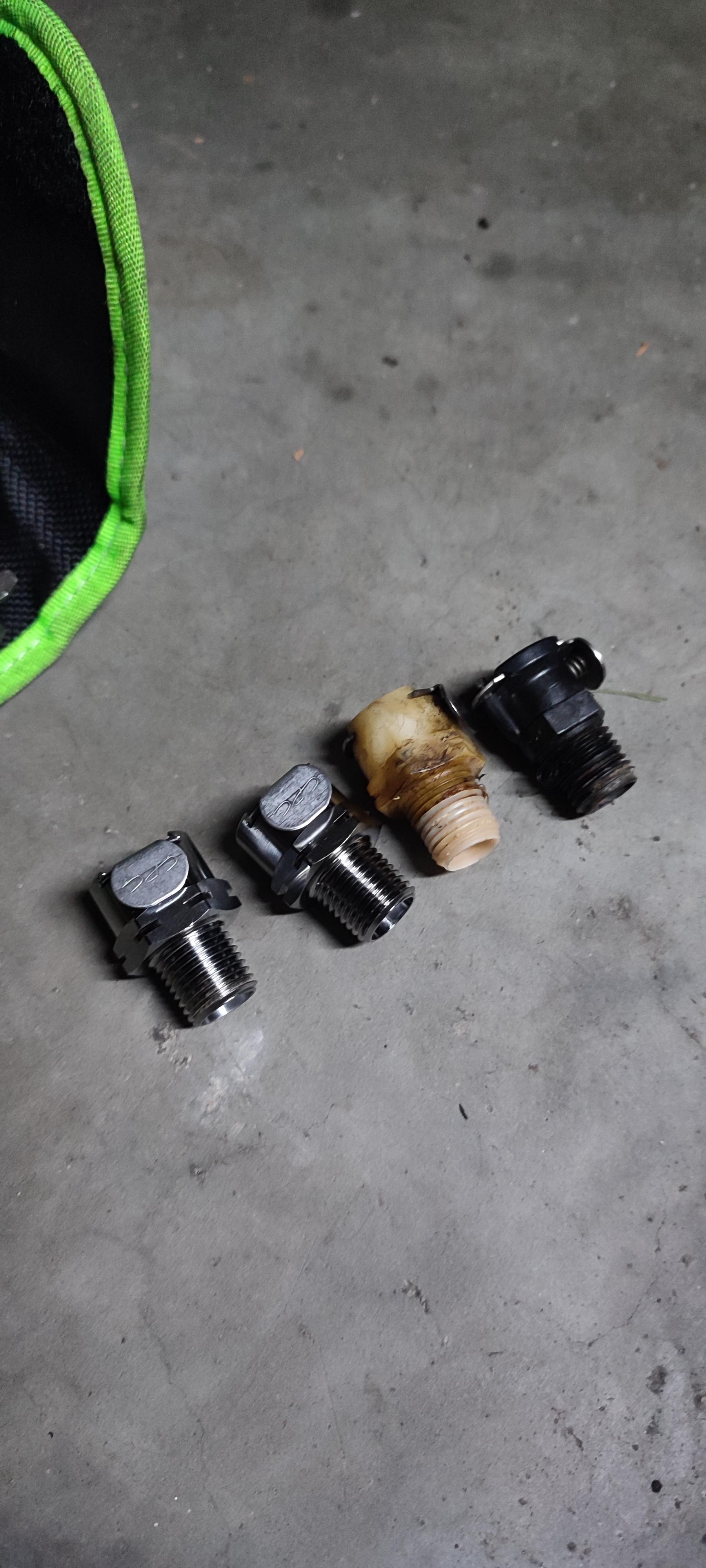

BoBka79 Geschrieben 1. April 2024 report Geschrieben 1. April 2024 Moin, das Problem mit der Pumpe habe ich mit eine neue Pumge gelöst. Nun sprang es aber mit viel gurgelei an und lief rech unruhig. Beim "aufdrehen" ging es bis max. 4000 Umdrehungen hoch und gleich wieder bis auch 2500 runter und gleich wieder hoch und wieder runter, hoch, runter und so die ganze Zeit. 1 Verdacht: Billigpumpe ist Schuld. ist halt kein Original und baut nicht genug Druck auf (3bar !!). Um das zu prüfen habe ich mir einen Manometer mit richtigen Anschlüssen besorgt und da am Tank noch plastik Benzinkuplungen noch dran waren, gleich zwei neue bestellt. ...und sieh an, beim Demontieren von Schnellkupplungen habe ich festgestellt, dass einer der Ventile leicht verstopft war . Nach der Umbau sprang der Motor fast sofort an und lief auch recht ruhig. Frank, Hühnermörder und joe8353 reagierten darauf 3 Zitieren
Hühnermörder Geschrieben 1. April 2024 report Geschrieben 1. April 2024 Kommt wohl auf Grund des Oldistatus immer öfter vor, daß die Pumpeneinheit als Ganzes anfällig wird- hab auch schon vom Auflösen der inneren Schläuche gehört. Aber das ist jetzt auch mal'n interessanter Fehler. Cool, daß Du den mitteilst.👍 Zitieren
