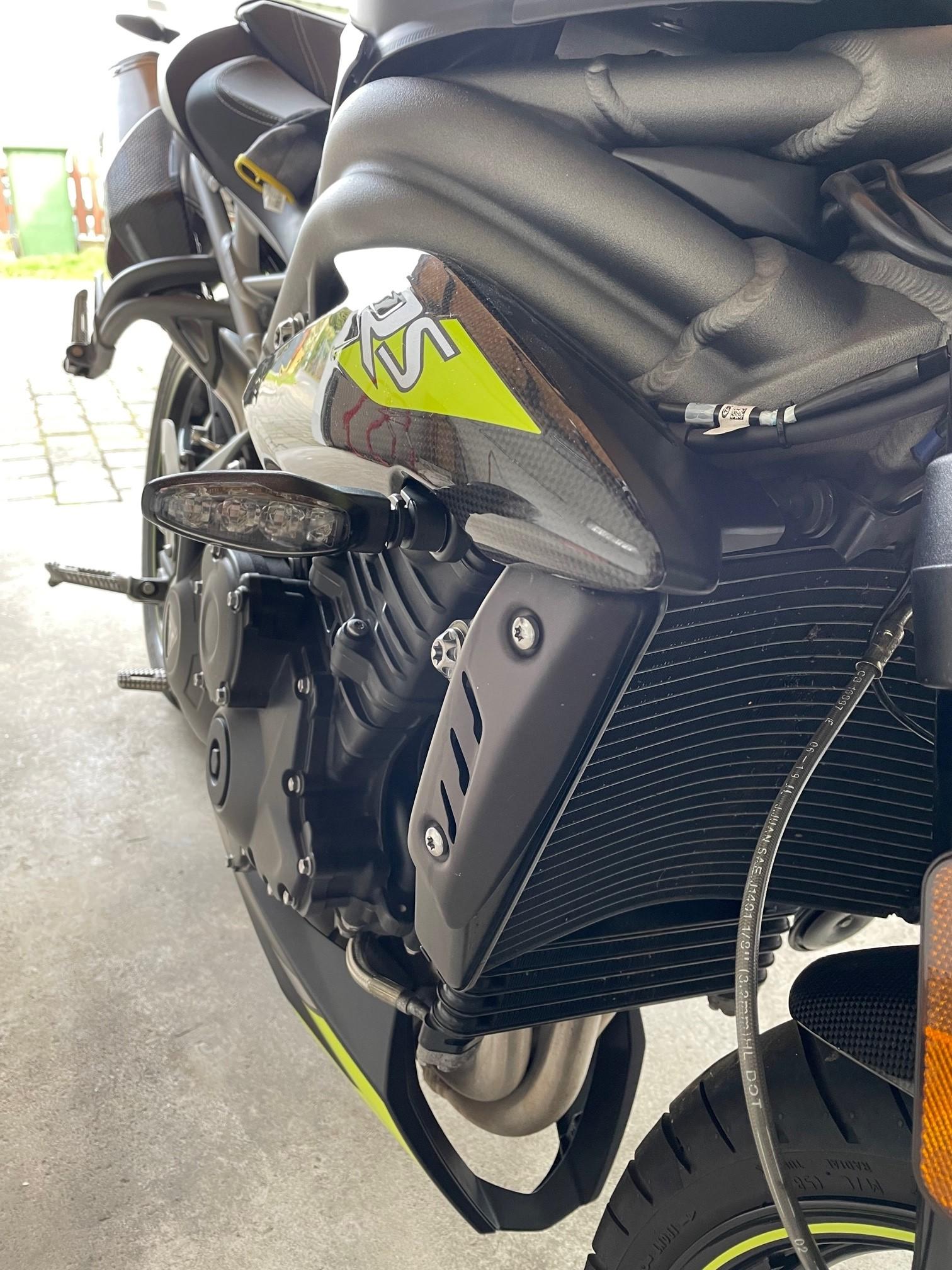

Diesen Monat steht TÜV bei meiner Triumph Speed Triple RS 1050 Bj. 2020 an. Leider ist im BlinkergehĂ€use vorne Rechts Feuchtigkeit eingetreten, sodass ich diesen tauschen muss. SchĂ€den durch Feuchtigkeit fallen laut Triumph leider nicht unter die erweiterte Herstellergarantie (:confused:), sodass ich den Blinker jetzt beim HĂ€ndler gekauft habe und selber tauschen möchte.
Wollte vorhin dann die Seitenverkleidung abschrauben (Siehe Foto mit grĂŒnem RS Logo): Sprich in der Theorie Schraube am Blinker lösen und dann Verkleidung leicht nach vorne abziehen. Klappt aber nicht. Habe ich noch eine Arretierung Übersehen? Möchte nichts abbrechen und im Handbuch steht hierzu nichts...

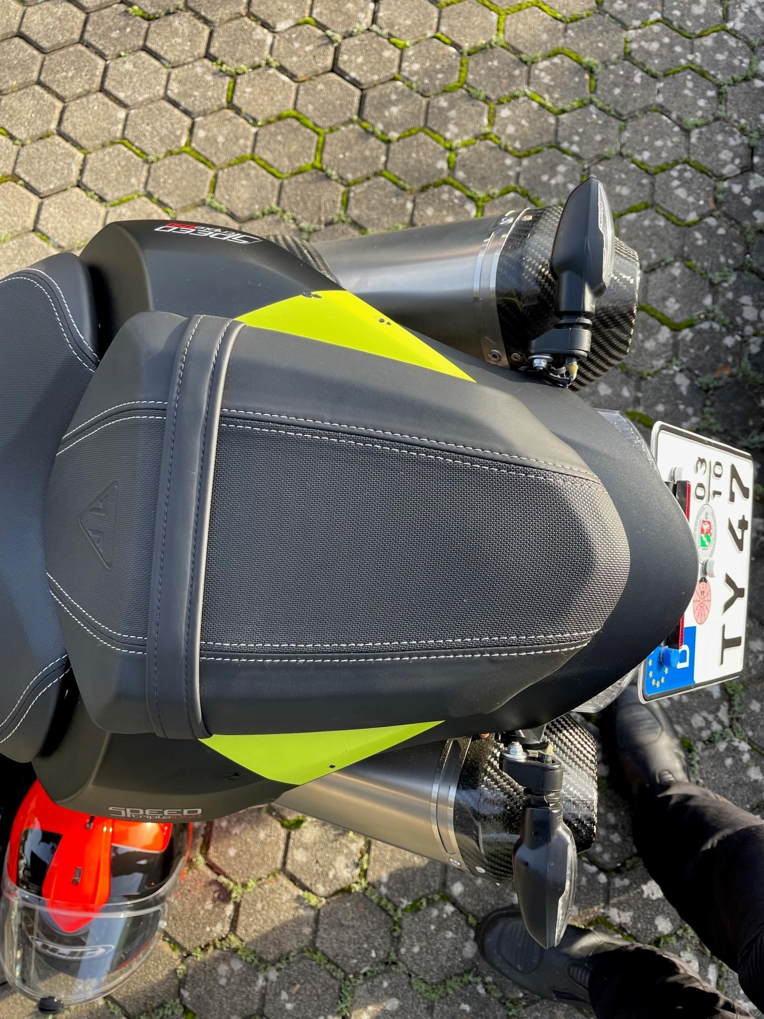

Der Vorbesitzer hatte fĂŒr Touren oft eine GepĂ€ckrolle auf dem Soziussitz montiert. Hierdurch sind leider die beiden dreieckigen Sticker optisch ganz schön ramponiert wurden. Sieht in echt etwas schlimmer wie auf dem Foto aus. Habe beim Freundlichen dann zwei neue Sticker Gekauft. Leider konnte er mir nicht sagen, wie man diese tauscht oder ob diese gar mit Klarlack einlackiert sind. Mein Plan ist jetzt, diese vorsichtig mit einem Heißluftföhn abzulösen. Har hier jemand bereits Erfahrung damit gemacht oder kann mir einen Tipp geben?
GrĂŒĂŸe ausm Rheinland & schönen Start in die Saison :top:
Die Aufkleber einfach abziehen. Klarlack wurde hier leider nicht benutzt.
AnwÀrmen wird helfen.

Zu den Seitenteilen, so wie Du beschrieben hast. Eine "Klammer" ist am KĂŒhler und eine "Gummihalterung" im hinteren Bereich. Nur leicht lĂ€sst sich das nicht nach vorne schieben. Als kleiner Tip noch, schmier die Stellen vor der Montage mit Vaseline oder Hirschtalg ein, dann geht es beim nĂ€chsten Mal wesentlich leichter.
  • Like 1
Danke euch beiden fĂŒr die Antworten!
vor 22 Stunden schrieb bernd w.:
D.h. es muss wirklich nur eine Schraube am Blinker gelöst werden oder muss man die Klammer am KĂŒhler noch irgendwie aufgehebelt werden? Werde den Tipp direkt umsetzen und was Fett draufschmieren.
Außer an die Schraube kommt man ja nirgends dran. Ich meine am besten ging es mit einem Schlag mit dem Handballen von hinten in Richtung vorn.
