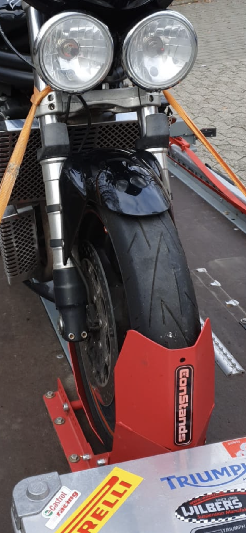

Also, ich habe noch eine Speedy von 2004, da ist eine Gabel von einer 509 verbaut, gehen tut es, aber wie die das gemacht haben weiß ich (noch) nicht, da ich mir das bisher nicht näher angeschaut habe 🤔
Schön ist die Lösung da nicht, siehe Foto, weiß auch nicht ob das Vorderrad von einer 509 oder 595N ist 🤷🏻‍♂️
Werde da auf jedenfall wieder auf 595N zurückbauen!
Vermutlich einfach mit dem elektrischen Tachogeber der Sprint Modelle. Die haben das identische Vorderrad wie T509/595, aber keine mechanische Tachowelle. Achse ist jedenfalls T509 und der Geber ist wie bei den Schönheckmodellen rechts.
Die Gabelholme haben 2002 bei der Speedy ja nur neue Gabelfüße mit Gewinde und 20er statt 25er Achse bekommen.

@East: Was gefällt Dir nicht an der Lösung? Ich hab jetz eine Zeit lang auf das Foto gestarrt und find grad nix was super hässlich wäre...

Zum einen wie das Kabel vor dem Gabelholm verläuft, zum anderen „fühlt“ sich das für mich nicht richtig an :wink:
