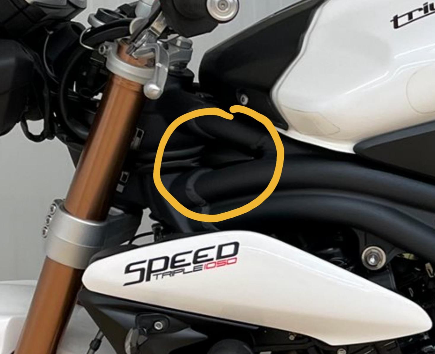

Rudi0815 Geschrieben 31. März 2023 report Geschrieben 31. März 2023 Hallo, nachdem ich bis jetzt nur mitgelesen habe, brauche ich nun eure Hilfe. Ich habe mir eine Gipro Ganganzeige gekauft und möchte morgen diese einbauen. Kann mir dazu jemand sagen wie ich folgendes Verkleidungsteil abbekomme? Zitieren
speedy94 Geschrieben 31. März 2023 report Geschrieben 31. März 2023 Hallo, ich habe damals den Tank hochgeklappt und dann von innen irgendwie (weiß ich nicht mehr genau, das war 2016) das Teil relativ einfach abbekommen, damit der Stecker durchgeführt werden konnte. War etwas fummelig, aber machbar. Speedy94 Zitieren
Argie26 Geschrieben 31. März 2023 report Geschrieben 31. März 2023 Da kommst du on innen dran. Die Abdeckungen sind vorn und hinten mit je einer Schraube befestigt. Ob dazu der kombinierte LuFi-/Batteriekasten raus muss oder man auch so dran kommt, wenn der Tank hoch ist und die Batterie raus, erinnere ich aber nicht mehr. Zitieren
Rudi0815 Geschrieben 31. März 2023 Autor report Geschrieben 31. März 2023 Ich danke euch. Werde dann morgen den Tank hochklappen, die Batterie ausbauen und mal von innen schauen ob es problemlos zu entfernen ist. Gruß Rudi Zitieren
Argie26 Geschrieben 1. April 2023 report Geschrieben 1. April 2023 Hier ist die Befestigung im Bild zu sehen (Teile 19 u. 20): https://www.worldoftriumph.com/collections/100065908-0-2?type=speed-triple-from-vin-461332-to-vin-735437 Zitieren
Rudi0815 Geschrieben 1. April 2023 Autor report Geschrieben 1. April 2023 (bearbeitet) Hallo Argie26, danke für die Zeichnung. Ich glaube da verstehen wir uns falsch. Ich meinte das Verkleidungsteil welches an 16 befestigt wird und hierauf nicht zu sehen ist. Die Teile 19 und 20 sind meiner Meinung nach für das große Dreieck im Rahmen. Oder liegt ich da falsch? Ah, ich lese gerade das Teil 16 ein Halter für den Zylinderkopf ist. Ich werde das Kabel für die Ganganzeige jetzt auf der rechten Seite verlegen wo auch der Bowdenzug für die Kupplung verläuft, dazu muss die eingangs erwähnte Verkleidung nicht ab. Das wird sonst zu kompliziert bzw. der Aufwand ist zu hoch. Gruß Rudi Bearbeitet 1. April 2023 von Rudi0815 Zitieren
