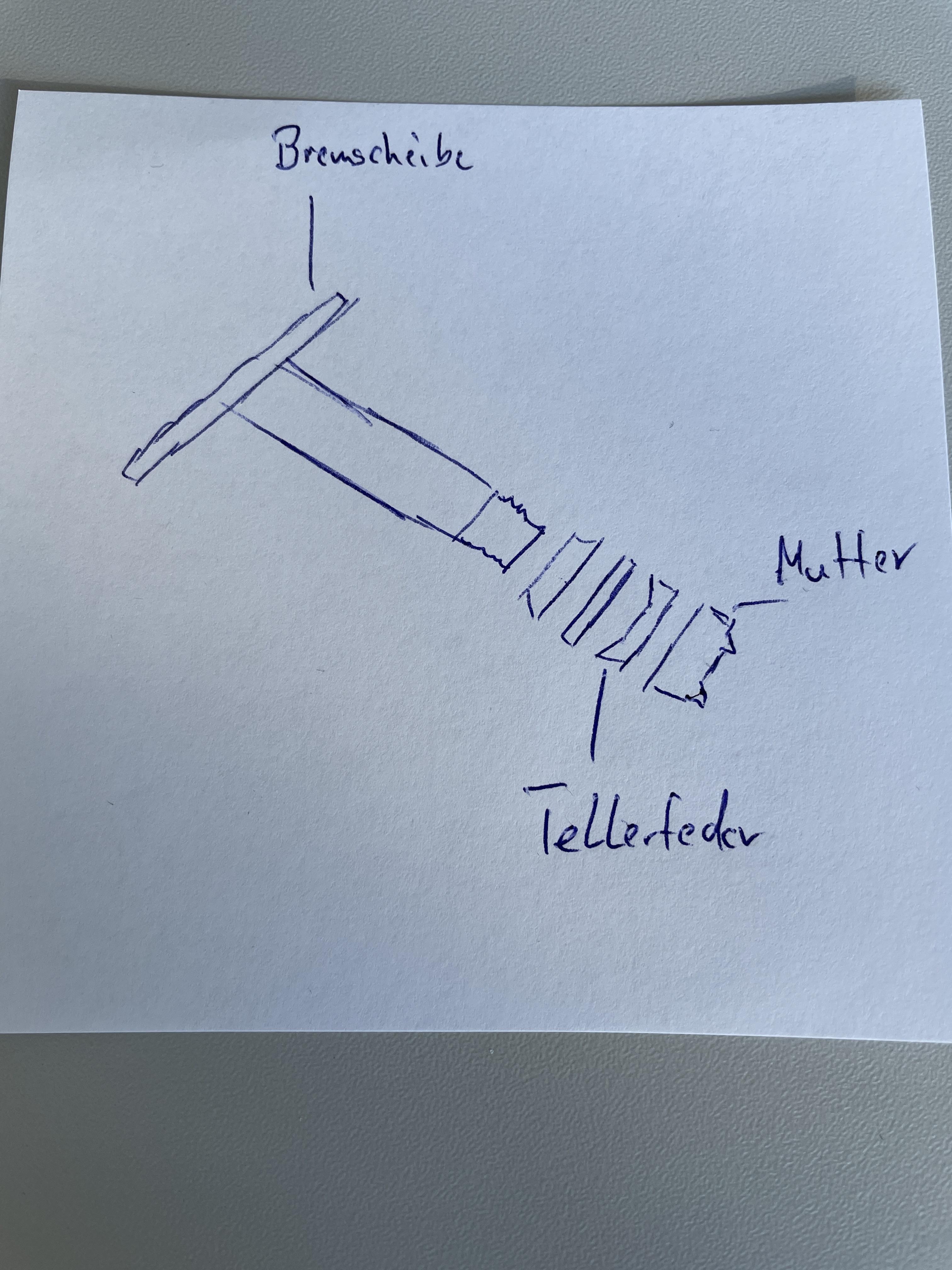

Darthsigi Geschrieben 14. April 2023 Autor report Geschrieben 14. April 2023 Wer sagt, dass ich nicht weiß was eine Tellerfeder ist? Es gibt im Maschinenbau z.B. auch Fälle, da wird die Tellerfeder anders herum eingesetzt. Zitieren
speety Geschrieben 14. April 2023 report Geschrieben 14. April 2023 vor 47 Minuten schrieb Darthsigi: .....da wird die Tellerfeder anders herum eingesetzt..... Frage an die Spezialisten: Ist es denn grundsätzlich nicht egal, ob die Wölbung der Tellerfeder rechts- oder linksrum zeigt? Und warum? Zitieren
Darthsigi Geschrieben 14. April 2023 Autor report Geschrieben 14. April 2023 Das ist eine gute Frage🤔😊 Zitieren
schmidei Geschrieben 14. April 2023 report Geschrieben 14. April 2023 a. sieht andesrum doof aus, weil dann der Rand "aufsteht" b. man zerkratzt die Tellerfeder mit den Ecken der Mutter. Zitieren

Speedy1968 Geschrieben 14. April 2023 report Geschrieben 14. April 2023 vor 21 Minuten schrieb Dirk Schwarz: Wenn die Tellerfeder falschrum drin ist, merkt man am Hinterrad ein wenig Spiel, als ob das Lager defekt ist. Deswegen hatte mich letzte Woche der TÜV nach Hause geschickt. War wohl beim letzten Reifen verkehrt montiert worden!!! Mhm, echt jetzt, eigentlich egal wie rum die Federscheibe sitzt, der Konus mit richtiger Befestigung der Zentralmutter bestimmt das ja. Habe im Januar beim Räder Aus/Einbau den Konus Scheibensatz so belassen. Werde das beim nächsten Aus/Einbau mal checken Zitieren
schmidei Geschrieben 14. April 2023 report Geschrieben 14. April 2023 Nein, da stimmt was anderes nicht wenn's wackelt. Speedy1968 reagierte darauf 1 Zitieren
starfighter1967 Geschrieben 14. April 2023 report Geschrieben 14. April 2023 (bearbeitet) die Tellerfeder muss dennoch richtig herum eingebaut werden da die ansonsten nicht so "funktioniert" wie sie soll. Die ist ja nicht ohne Grund so konstruiert und entsprechend berechnet Bearbeitet 14. April 2023 von starfighter1967 Zitieren
schmidei Geschrieben 14. April 2023 report Geschrieben 14. April 2023 Das sollte klar sein.... Zitieren
triplehead Geschrieben 15. April 2023 report Geschrieben 15. April 2023 (bearbeitet) vor 22 Stunden schrieb speety: Frage an die Spezialisten: Ist es denn grundsätzlich nicht egal, ob die Wölbung der Tellerfeder rechts- oder linksrum zeigt? Und warum? Ich kenne jetzt nur die 46er Mutter der alten Modelle. Wenn man sich diese anschaut, erkennt man sehr schnell, dass die Auflageseite nur bis zur Schlüsselweite, also Durchmesser 46, plan ist. Würde man die Tellerfeder falsch, also mit dem hochstehenden Aussendurchmesser (komprimiert D=55) zur Mutter, montieren, wird die Tellerfeder vom D=46 bis zum Aussendurchmesser nicht vollständig komprimiert. Die gewünschte Vorspannung wird also nicht erreicht. So ergibt sich für die Tellerfeder also nur eine Einbaurichtung: Den hochstehenden Innendurchmesser zur Mutter. Bearbeitet 15. April 2023 von triplehead East, Reifenfresser, Birdy und 3 Weitere reagierten darauf 2 4 Zitieren
speety Geschrieben 15. April 2023 report Geschrieben 15. April 2023 vor 15 Stunden schrieb triplehead: So ergibt sich für die Tellerfeder also nur eine Einbaurichtung: Danke, so erklärt, gibts einen Sinn. Zitieren
